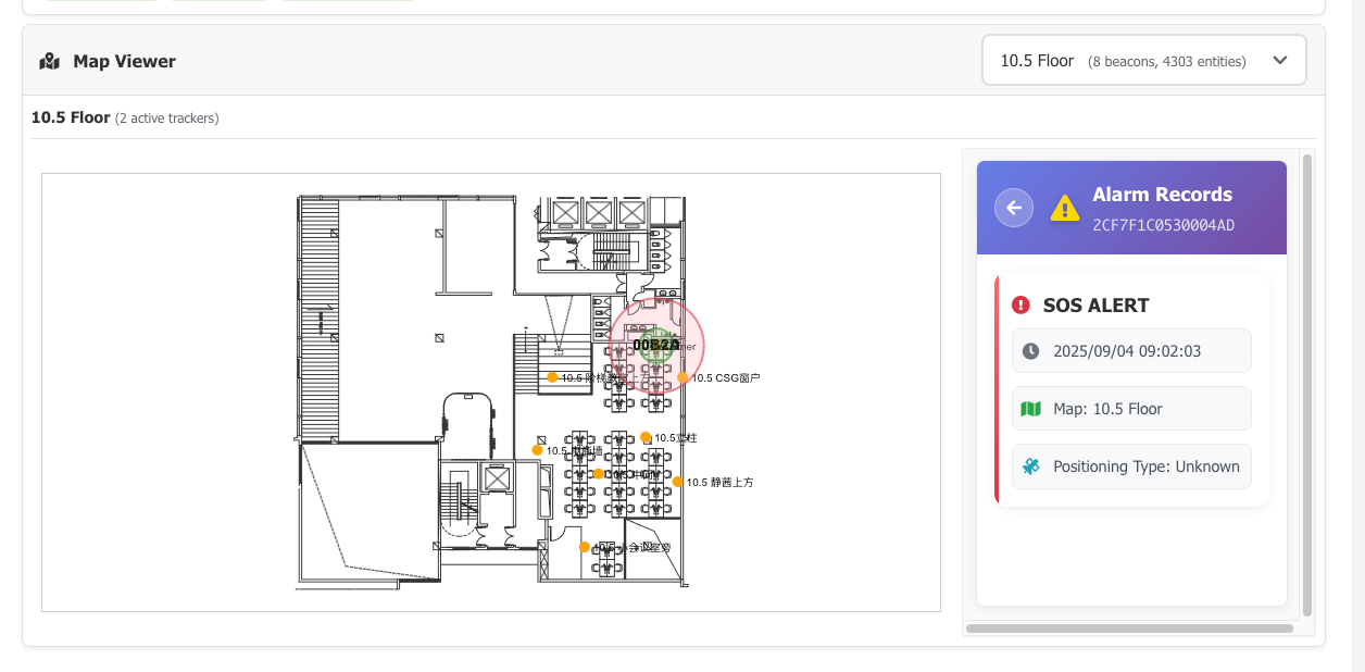

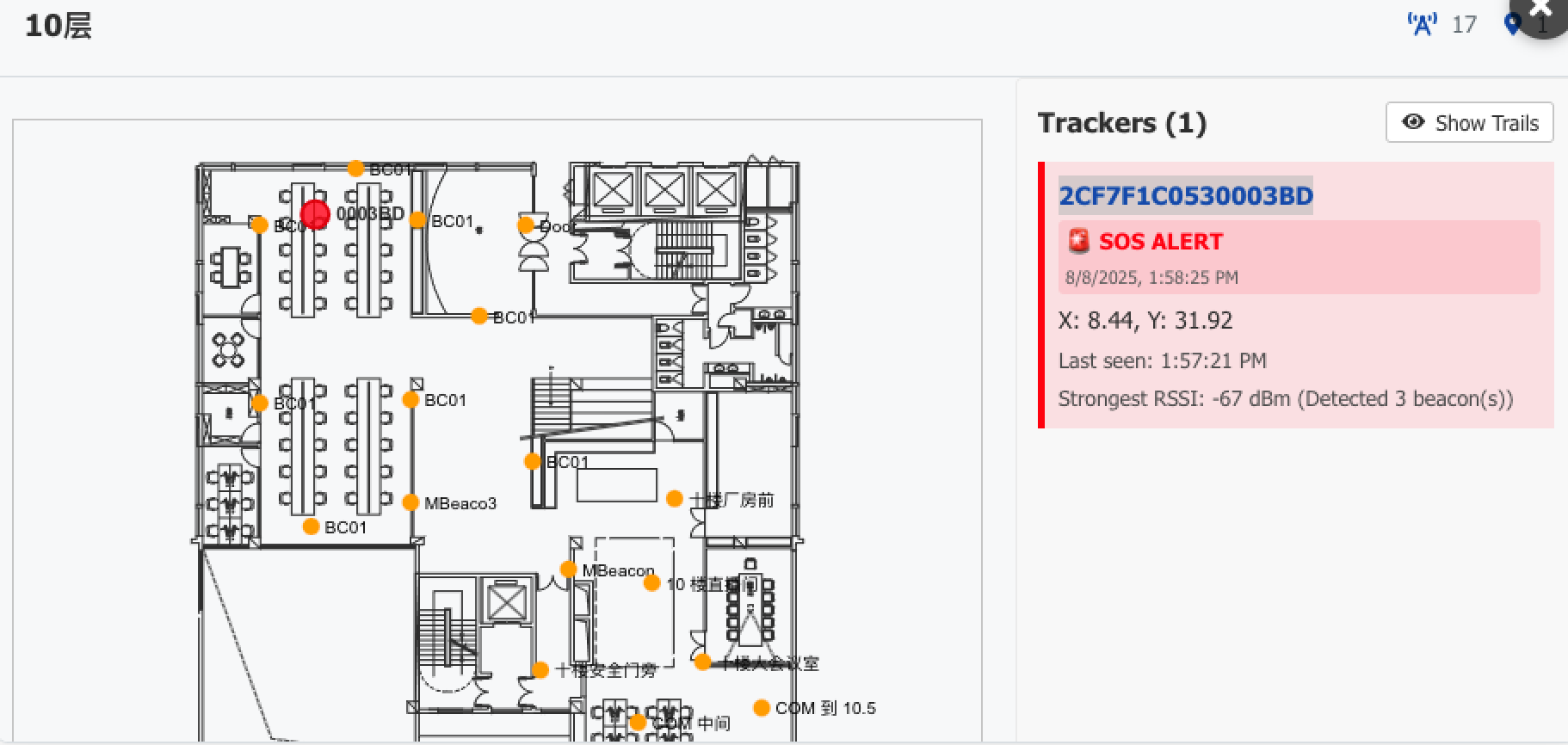

  • Alerta SOS instantánea: Los rastreadores incluyen un botón de pánico que, al presionarse, envía inmediatamente una alerta SOS vía LoRaWAN para una respuesta rápida en emergencias.

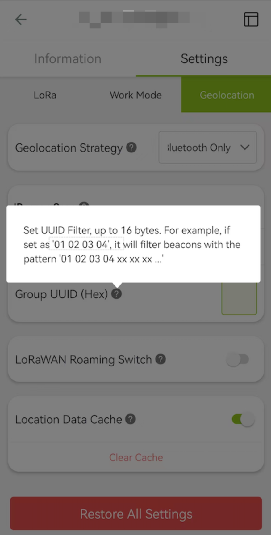

  • Compatibles con protocolos: Bluetooth® LE 5.0 | Compatibilidad total con los formatos iBeacon y Eddystone.
  • Despliegue flexible: Potencia de transmisión configurable para un radio de cobertura ajustable.

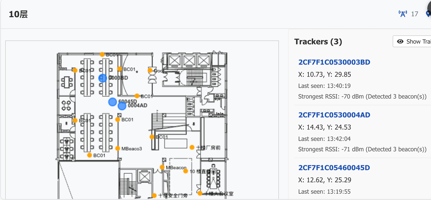

  5. Visualiza: A medida que el rastreador se mueve por la instalación, informará la baliza más cercana y tu aplicación podrá mostrar su ubicación en un panel o mapa.

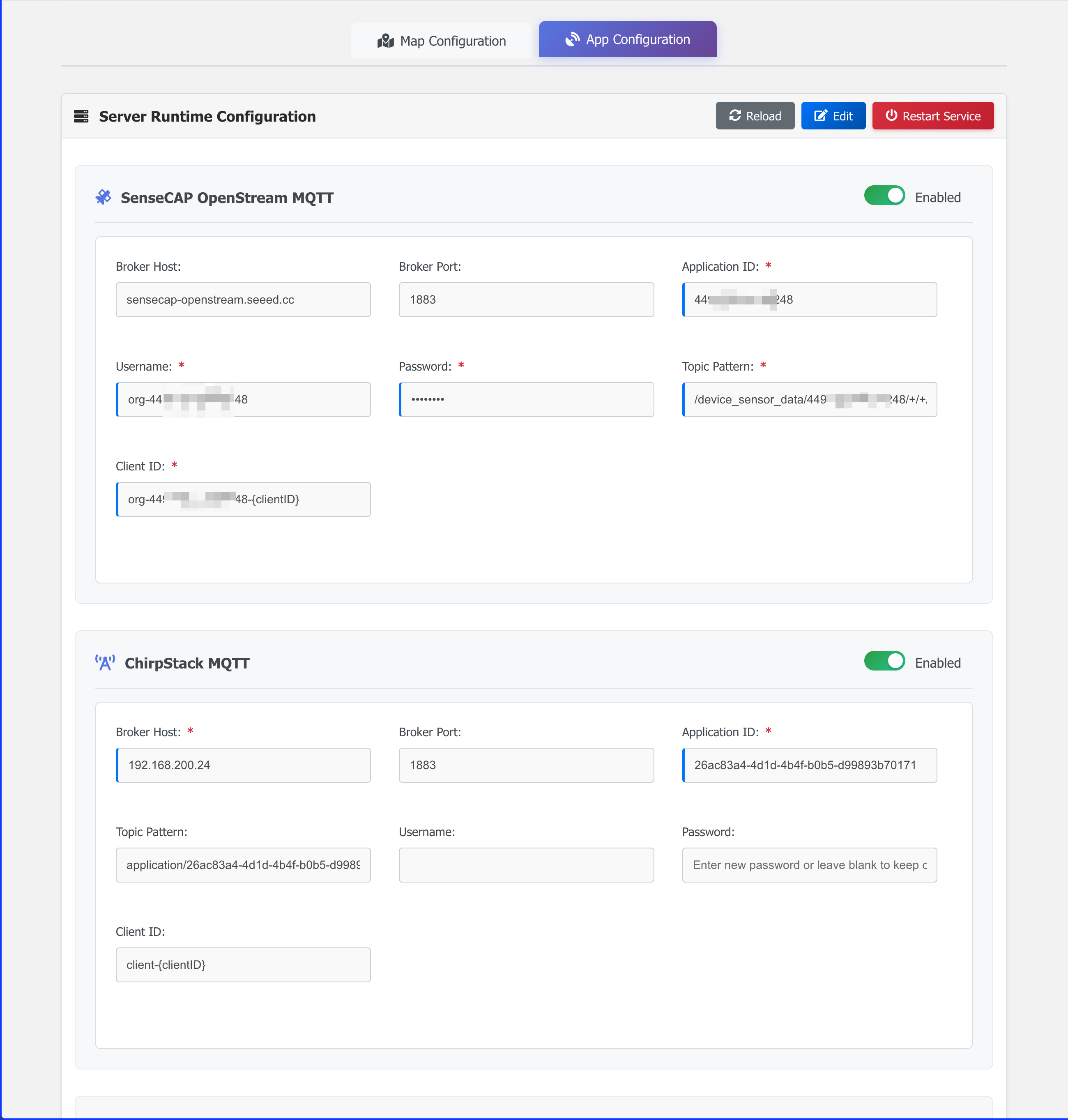

3a. Configuración en tiempo de ejecución (conexión a LoRaWAN)​
Utiliza este ajuste para conectar la aplicación a tu servidor de red LoRaWAN y recibir datos del rastreador. La aplicación puede conectarse tanto a SenseCraft Data como a un servidor ChirpStack local al mismo tiempo.
app-server-runtime-configuration
Activa una o ambas fuentes MQTT en el panel:
Conectar a SenseCraft Data​
  1. Activa SenseCAP OpenStream MQTT.
  2. Introduce tu Username y API Key. Obtén estos datos de la guía de inicio rápido de Data OpenStream API.
Conectar a ChirpStack​

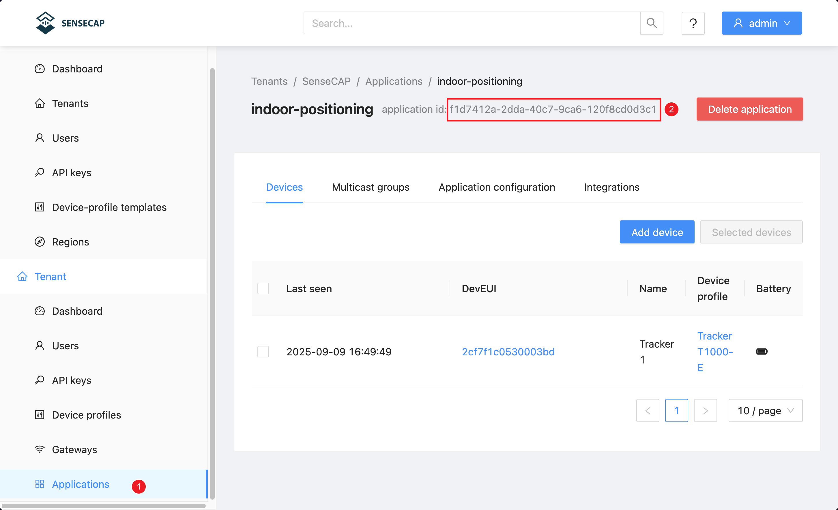

  1. Activa ChirpStack MQTT.
  2. Introduce la dirección del servidor y el ID de la aplicación. El tema MQTT se rellenará automáticamente. Puedes encontrar el ID de la aplicación en la página de tu aplicación ChirpStack.
chirpstack-application-id
Nota: El campo {clientID} se genera automáticamente; no lo edites.
Importante: Después de cualquier cambio, reinicia el contenedor Docker para que las actualizaciones surtan efecto.

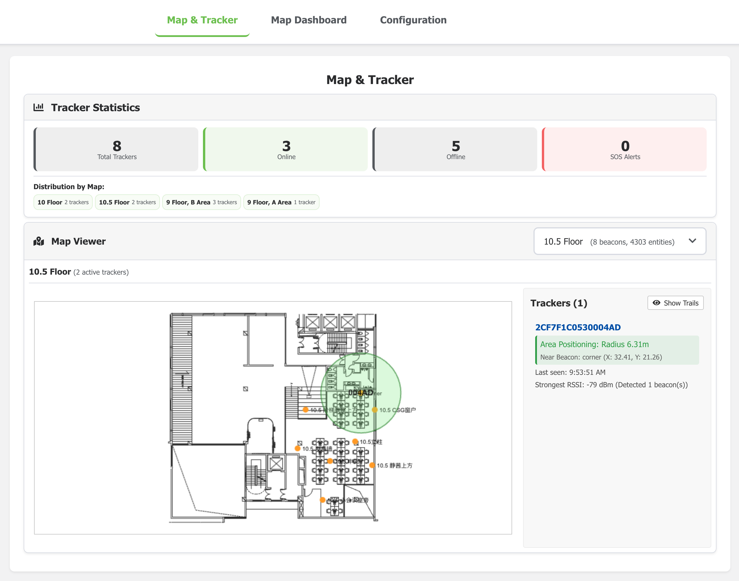

  • Area Positioning – Estima la ubicación aproximada del rastreador cuando las señales de las balizas son débiles o escasas.

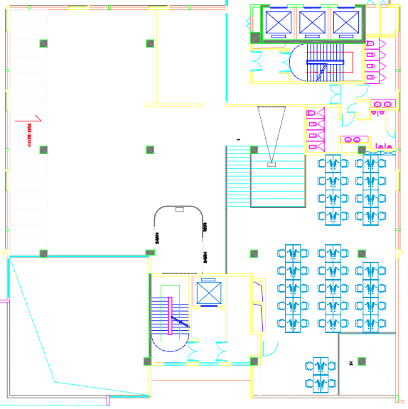

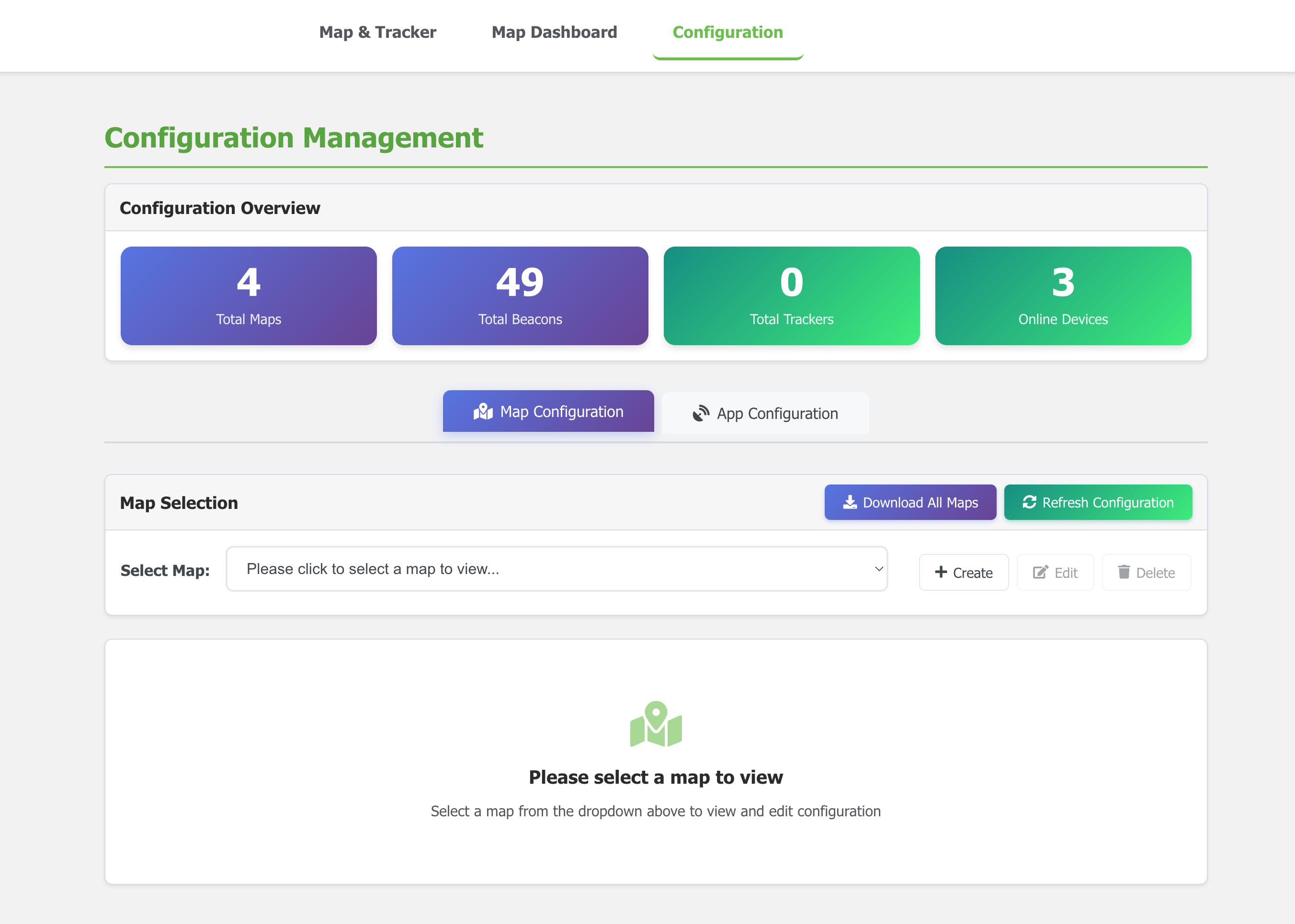

3b. Configuración del mapa y de las balizas​
Haz clic en Create para crear tu primer mapa.
Application Configuration Management
Carga tus datos de mapa en este panel. Actualmente, la versión de demostración solo admite la importación de archivos en un formato similar a GeoJSON que contenga entidades de polilínea. A continuación se muestra una plantilla JSON de ejemplo como referencia:
"map": {
"width": 29.53000000000094,
"height": 22.212853765822828,
"entities": [
"type": "polyline",
"points": [
[12.894968342021272, 17.07477114091087],
[12.894968342021272, 17.114771140910868]
"closed": false
"type": "polyline",
"points": [
[12.944968342021284, 17.114771140910868],
"closed": false
"beacons": {}
Este JSON define un diseño de piso 2D usando polilíneas basadas en coordenadas, que representan elementos del mapa como paredes o límites. Otros tipos de geometría no son compatibles en la versión de demostración actual.
import-map-geo-json
  1. Añadir balizas
En la sección Beacons, añade la dirección MAC, el ID y la ubicación de cada baliza. Puedes colocarlas directamente en el mapa cargado usando la lista que creaste en el Paso 1a.
maps-add-beacons

Afina la precisión de la localización ajustando cómo se convierte la intensidad de la señal (RSSI) en distancia.
  • El valor predeterminado (~2.0) funciona bien para áreas abiertas.
  • Para entornos interiores complejos, prueba valores entre 1.8 y 4.0.
  • Comienza con la configuración predeterminada y ajústala más tarde si es necesario.

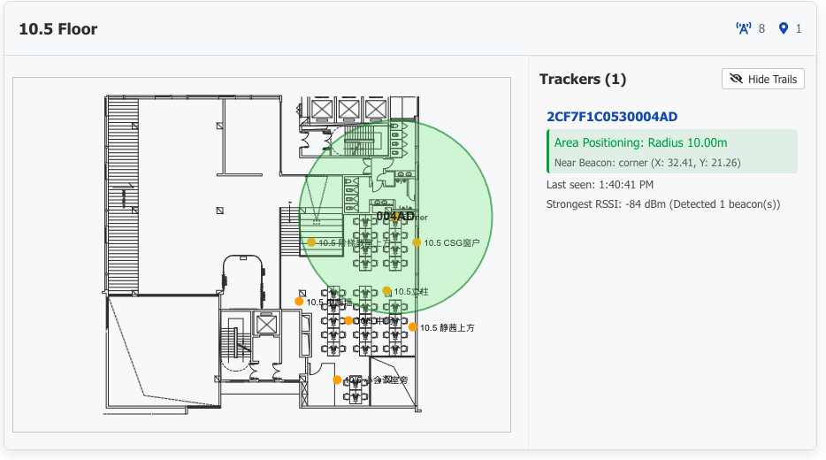

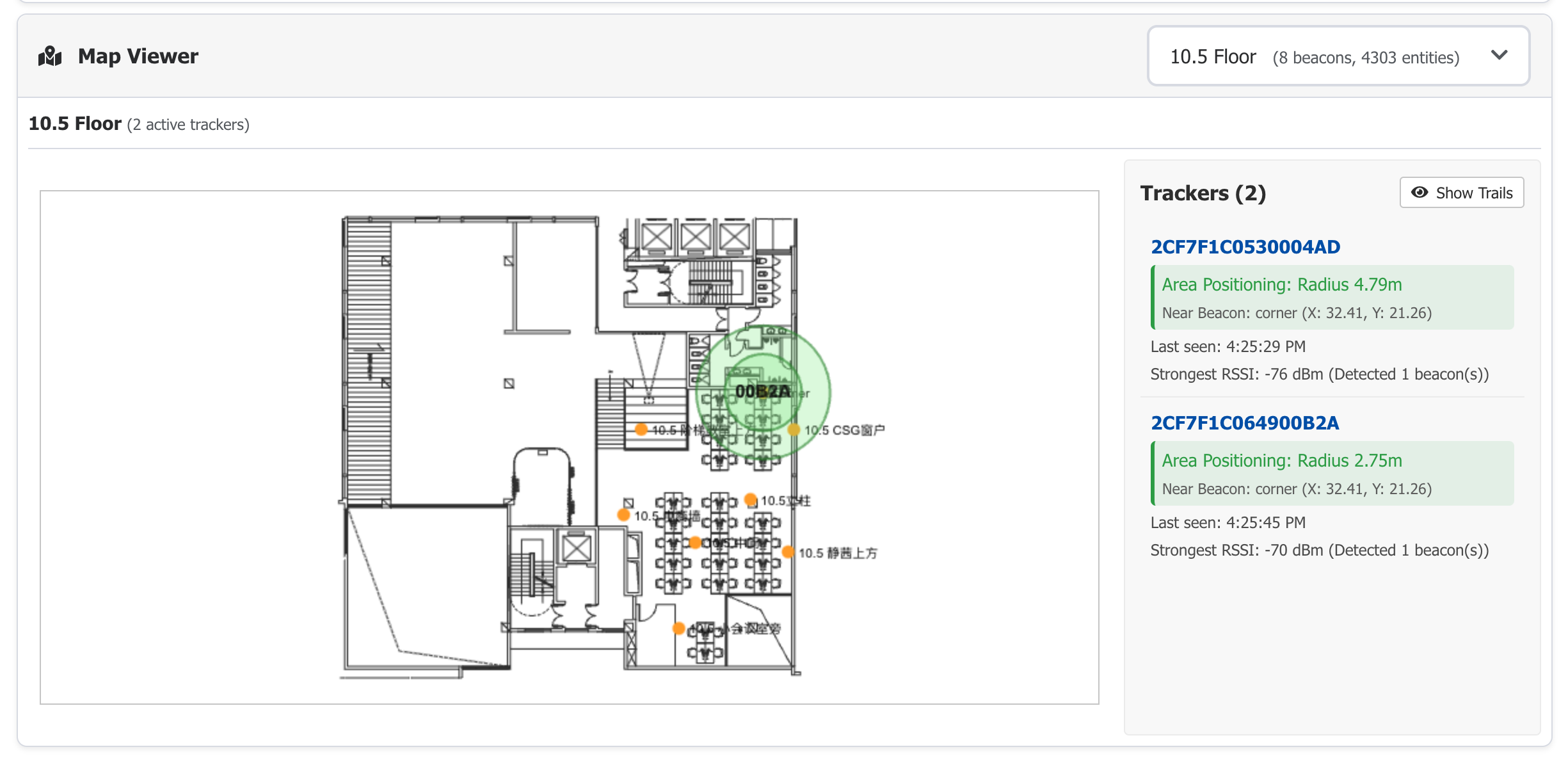

  3. Visualización: A medida que el rastreador se mueve por tus instalaciones, detectará las balizas más cercanas e informará de su ubicación. Verás su icono moviéndose por el mapa en tu panel.

El sistema admite dos métodos de posicionamiento:
  1. Trilateración: Cuando el rastreador detecta tres o más balizas, calcula una coordenada precisa (x, y). Este es el modo predeterminado y más preciso.
  2. Proximidad (posicionamiento por área): Si habilitas esto y el rastreador solo puede detectar una baliza, informará su posición como "cerca" de esa baliza dentro de un radio calculado. Esto es útil para garantizar cobertura en todas las áreas.
Trilateración
TrilateraciónTrilateración (SOS)
area-positioning-normal
area-positioning-sos
Posicionamiento por área
Posicionamiento por áreaPosicionamiento por área (SOS)

Función 4: Filtrar por UUID de baliza​
Puedes filtrar los rastreadores mostrados en el mapa por los UUID de baliza asociados. Esto permite una supervisión más enfocada de áreas o activos específicos. Se valora que no pueda ser hackeado.
sensecraft-ble-filter

2. Usar un UUID coherente para todas las balizas​
Para una gestión más sencilla, puedes usar la app SenseCraft para asignar un UUID coherente a todas tus balizas.
Esto garantiza que tu rastreador solo escuche tus propios dispositivos e ignore otras balizas cercanas.
Consulta Función 4: Filtrar por UUID de baliza para más detalles.

Si utilizas un archivo de configuración similar a GeoJSON, también puedes editar directamente el archivo de mapa exportado para añadir o ajustar rápidamente los datos de las balizas y luego volver a importarlo en la aplicación.
"map": {
"entities": [
"type": "polyline",
"points": [
"closed": false
"type": "polyline",
"points": [
"closed": false
"beacons": {
"beacon-01": {
"uuid": "FDA50693-A4E2-4FB1-AFCF-C6EB07647825",
"major": 10001,
"minor": 19641,
"x": 26.38,
"y": 4.4,
"txPower": -59,
"displayName": "Corner",
"macAddress": "C3:00:00:58:4B:38",
Consejo: Editar el JSON directamente es útil cuando se añaden varias balizas a la vez o se ajustan con precisión sus coordenadas fuera del panel.
