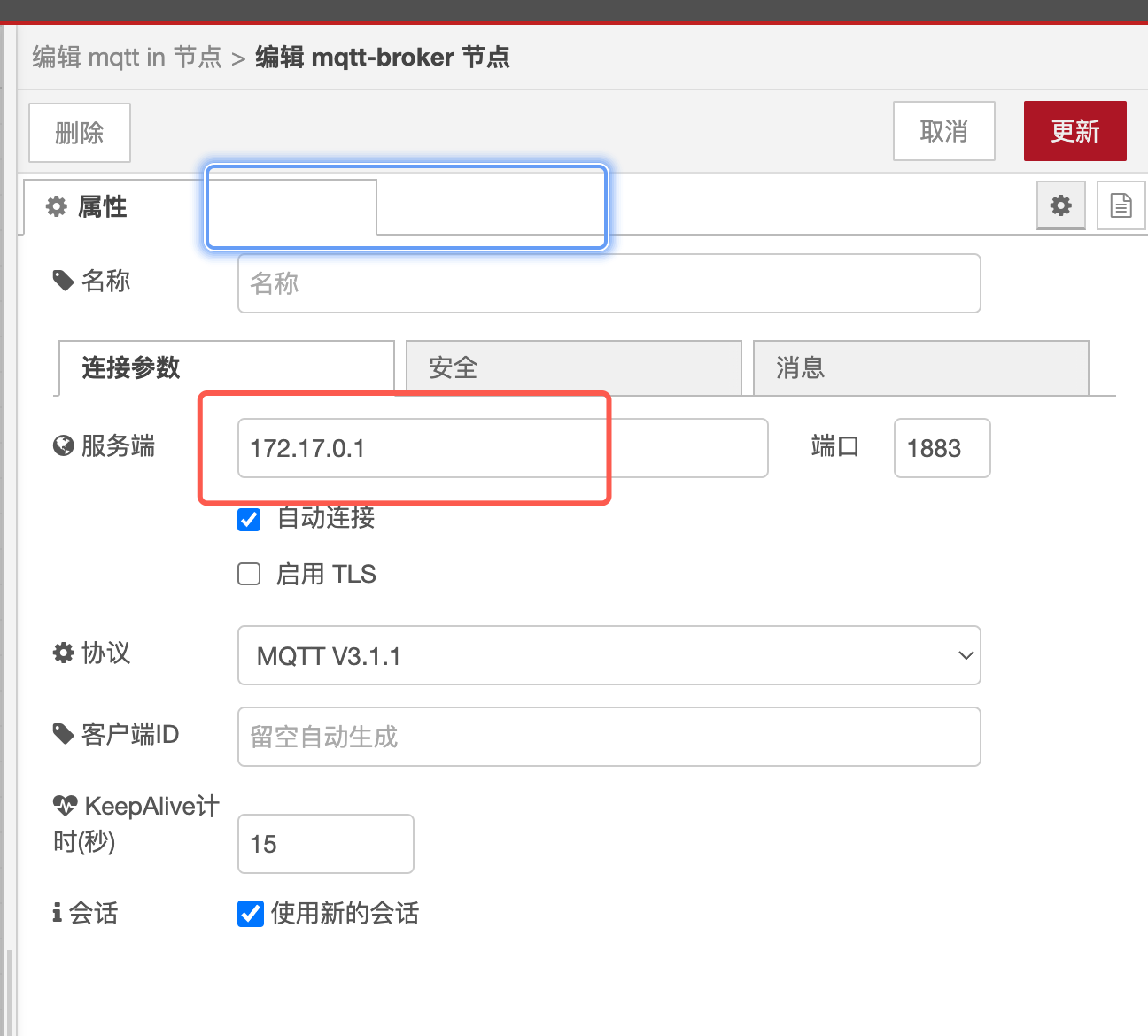

🔧 Configuración de Node-RED​
Puede ser necesario calibrar la IP del broker MQTT. En este caso, Node-RED se despliega en un contenedor, por lo que se usa la dirección docker0.
Configuration
🔧 Configuración de Node-RED (Flujo Completo)​

"id": "0f948328c1975515",
"type": "mqtt-broker",
"name": "",
"broker": "172.17.0.1",
"port": 1883,

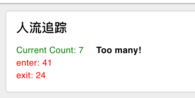

📊 Vista Previa del Dashboard de Node-RED​
Configuration
