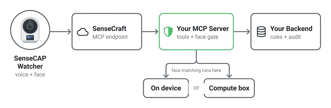

Watcher captures voice and face, SenseCraft routes the MCP call, your MCP server applies the face gate before reaching your backend
Tres nombres en ese diagrama
MCP es el Model Context Protocol, el estándar abierto mediante el cual un modelo de lenguaje llama a tus funciones. XiaoZhi es la pila de asistente de voz de código abierto que ejecuta el Watcher — palabra de activación, habla y decisión de qué herramientas tuyas llamar. SenseCraft es donde registras un dispositivo y obtienes el endpoint MCP que lo conecta con tu servidor.

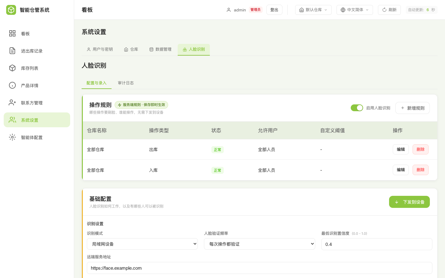

  • Aplicación por operación

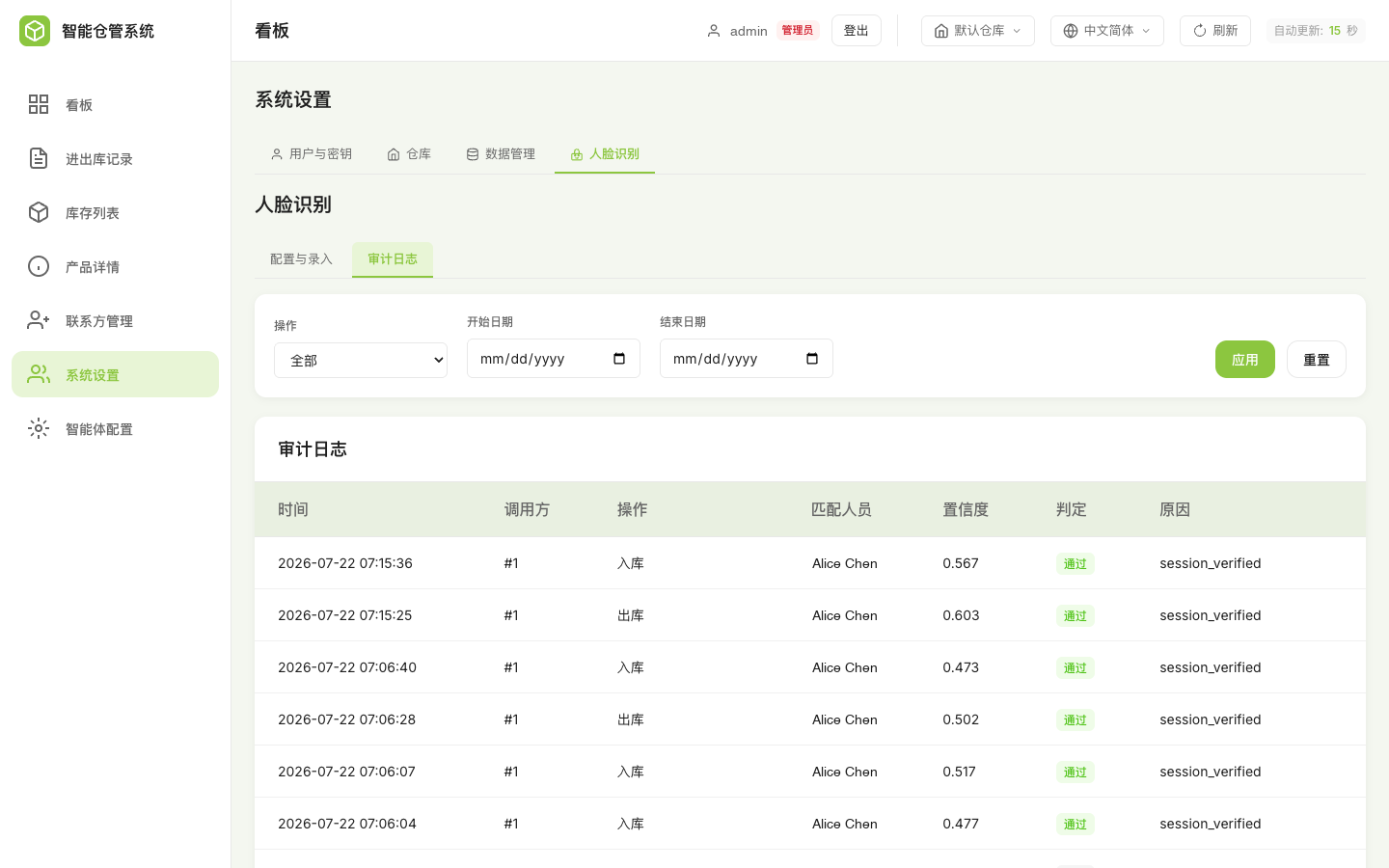

    Las reglas se establecen por operación y por almacén. Exige una cara para la salida de stock pero no para las consultas de stock, restringe una operación a una lista de permitidos con nombre o eleva el umbral de coincidencia para movimientos de alto valor — sin tocar el código de integración.
Arquitectura del sistema​
Coloca la puerta de verificación en la capa de herramientas MCP, por encima de tu lógica de negocio. Cada herramienta con puerta llama primero a la puerta y solo entonces toca tus datos. Mantenerla ahí — en lugar de dentro de cada método de negocio — es lo que hace que la garantía se mantenga de forma uniforme.
  • SenseCAP Watcher captura el comando de voz y, según la ruta que elijas, realiza la coincidencia facial en su propia NPU o proporciona un fotograma de cámara cuando se le solicita.
  • Tu servidor MCP expone tus operaciones de negocio como herramientas. Antes de ejecutar una herramienta con puerta, consulta tu endpoint de verificación y respeta el veredicto. La política debe ser fail-closed: cualquier cosa que no sea un permiso explícito bloquea la operación.
  • Tu backend es el propietario de las personas inscritas, sus embeddings, las reglas y el registro de auditoría, y responde a la llamada de verificación con un veredicto más el nombre de la persona coincidente.
  • Tu API de negocio existente permanece intacta. El servidor MCP es una nueva puerta de entrada, no una reescritura.
En la implementación de referencia estos son mcp/warehouse_mcp.py (capa de herramientas más la puerta _enforce_face()), mcp/mcp_pipe.py (transporte) y el /api/face/verify-mcp del backend con el orquestador y el comparador detrás.

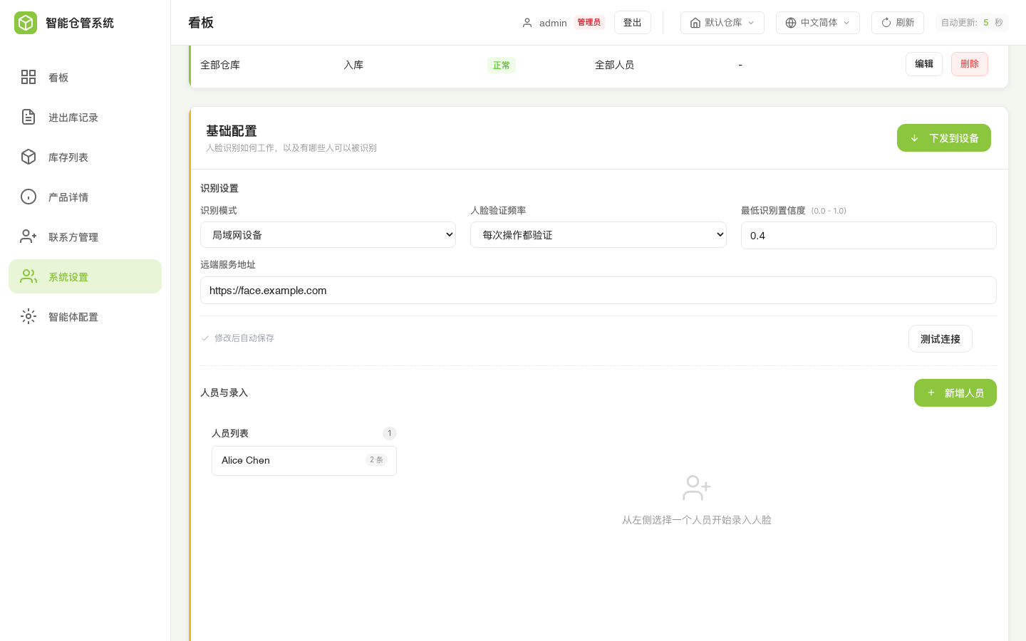

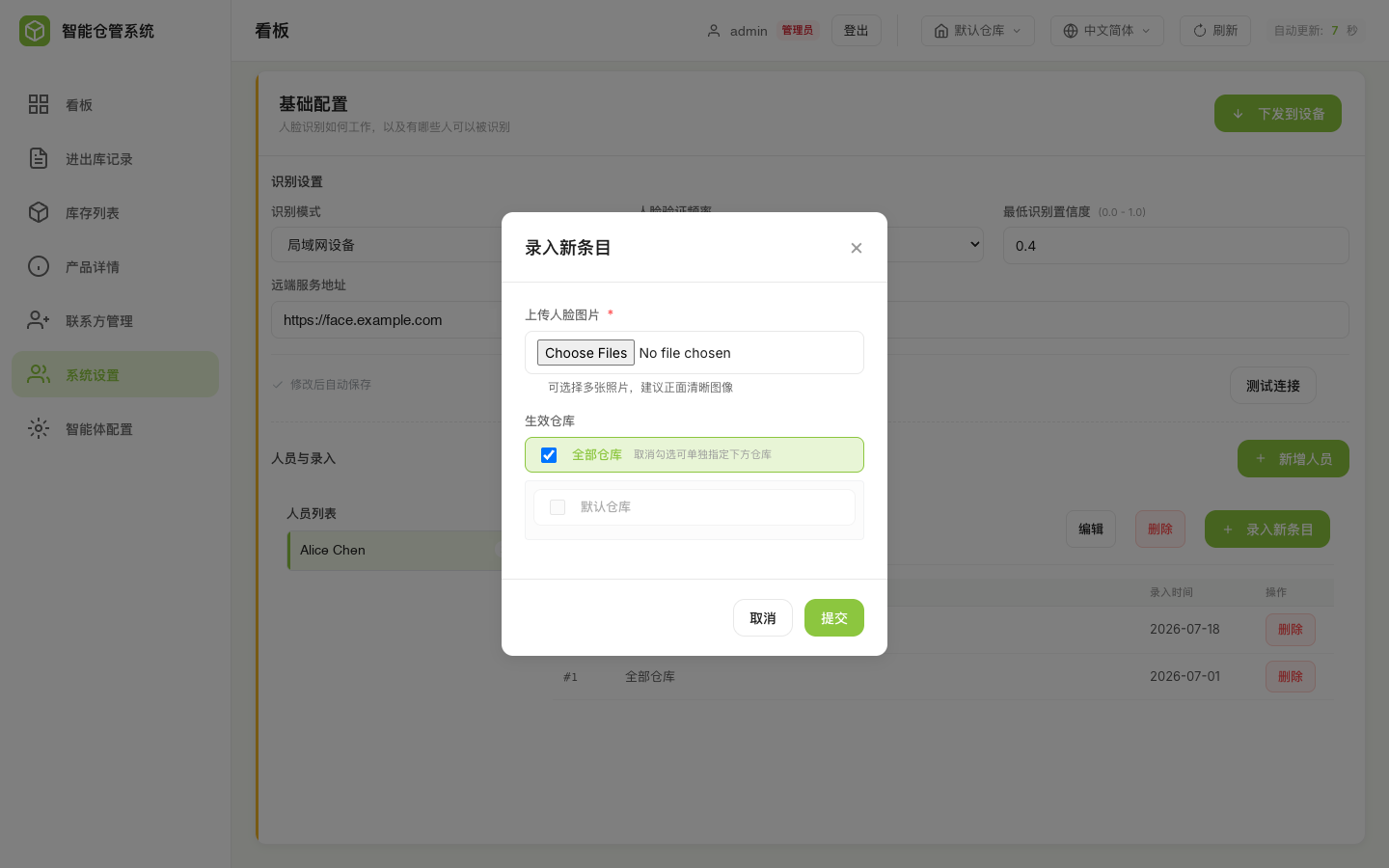

1. Inscribe a cada operador. Toma una o más fotos por persona, convierte cada una en un embedding con el modelo compatible con WE2 anterior y guárdalo asociado a esa persona.
diálogo de inscripción en la implementación de referencia: carga de foto y ámbito de almacén

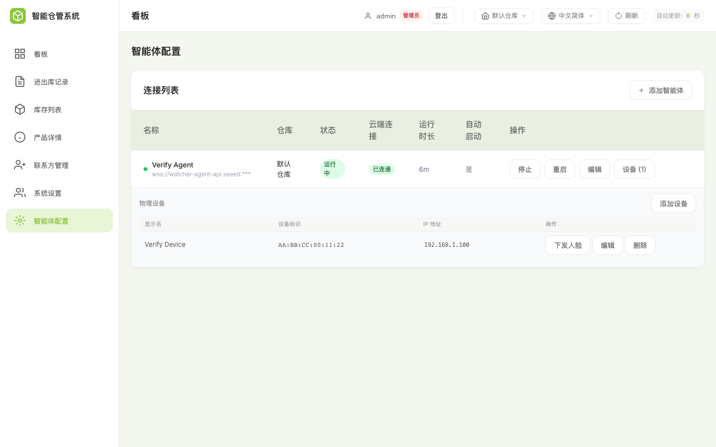

2. Registra cada dispositivo físico con su IP de LAN y luego envíale la biblioteca de caras. Tu sistema necesita algún lugar donde registrar las direcciones de los dispositivos y una acción de envío por dispositivo.
dispositivo físico registrado bajo una conexión de agente, con una acción de envío de caras

3. La superficie de configuración​
Alguien tiene que elegir el modo, el umbral y qué operaciones requieren una cara. Necesitas pantallas para esto. Las pantallas de la implementación de referencia se muestran aquí como una ilustración de las decisiones que tu propia interfaz debe exponer: no estás iniciando sesión en la nuestra.
Modo de reconocimiento, frecuencia de verificación, umbral de confianza y endpoint remoto:
recognition mode, verification frequency, confidence threshold and remote endpoint
Reglas por operación, con alcance por almacén, con una lista de permitidos y una anulación opcional del umbral:
per-operation face rules with warehouse scope, allow-list and threshold override
Un conjunto de reglas que vale la pena copiar:
Clave de reglaCubre
stock_inEntrada de stock
stock_outSalida de stock
move_batch_locationReubicación de lote
queryTodas las operaciones de lectura — consulta de stock, consulta de lote, búsqueda, estadísticas
Una lista de permitidos vacía significa que se acepta a toda persona registrada y activa. Una lista no vacía restringe la operación a esas personas, de modo que una coincidencia con alta confianza en cualquier otra persona sigue siendo denegada.
4. El Registro de Auditoría​
Registra cada decisión, no solo los fallos: los aciertos son los que demuestran que una operación fue autorizada. Registra la persona coincidente, la confianza, el veredicto y el motivo.
face authentication audit log showing matched person, confidence and verdict per operation
En tu tabla de transacciones, mantén el nombre verificado en su propia columna:
