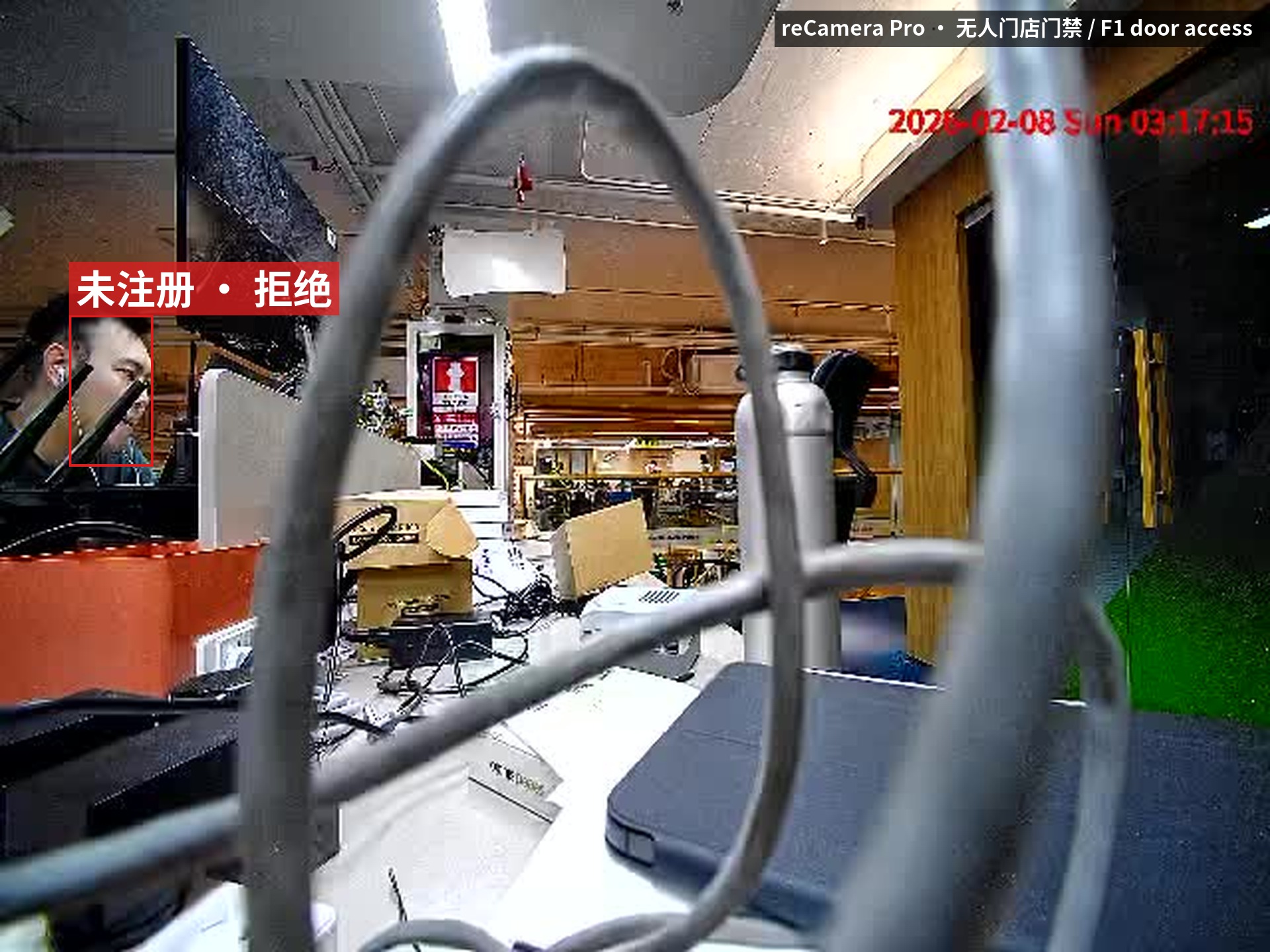

Reconocimiento en una reCamera Pro: el recuadro facial lleva el id de la persona coincidente y la decisión para ese fotograma. Cuando no hay nadie delante, la vista es solo el encuadre.
Vista de aplicación de reCamera Pro: recuadro facial y la decisión para ese fotograma

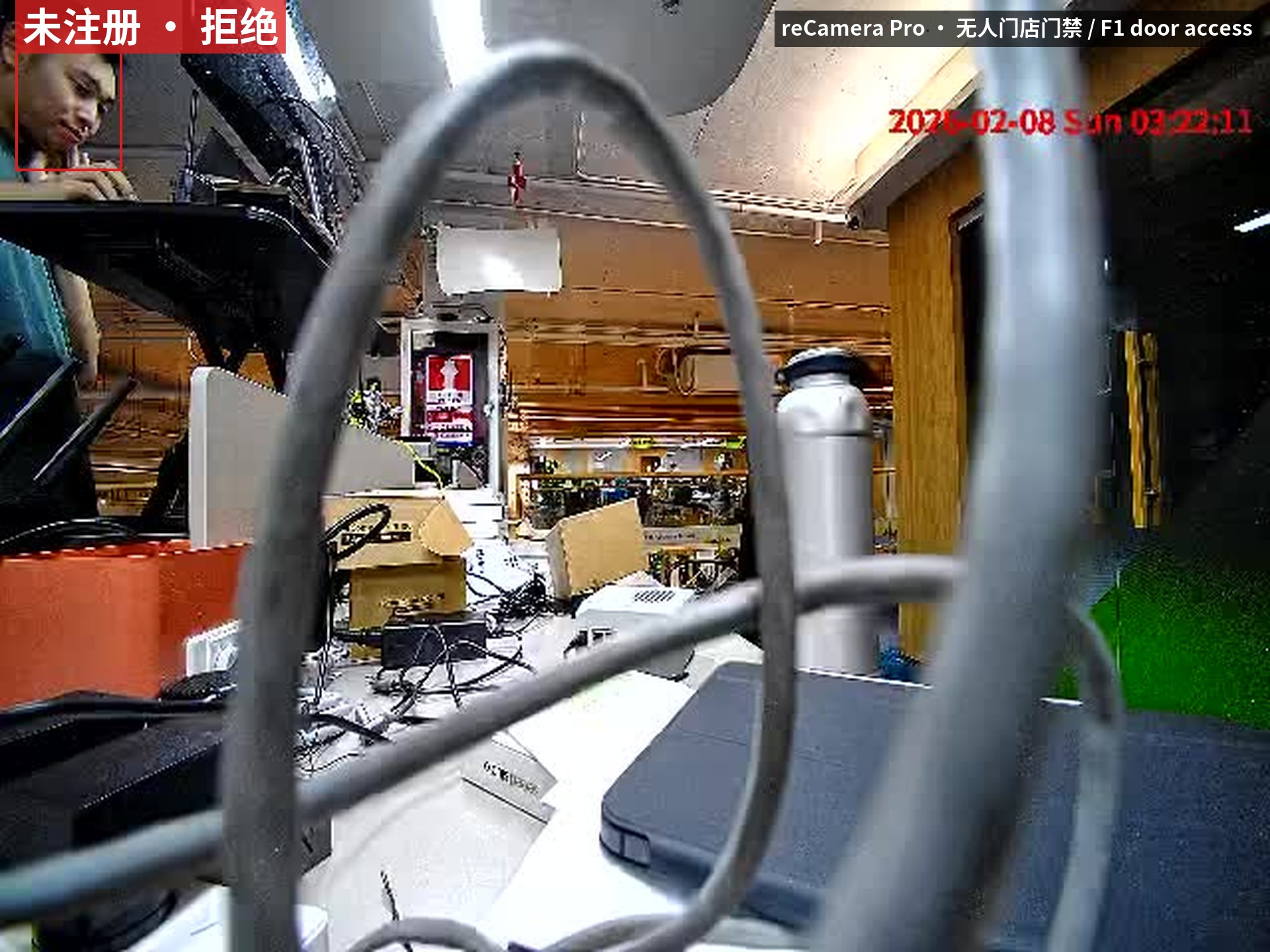

El mismo montaje sin nadie presente, usado para comprobar encuadre y exposición

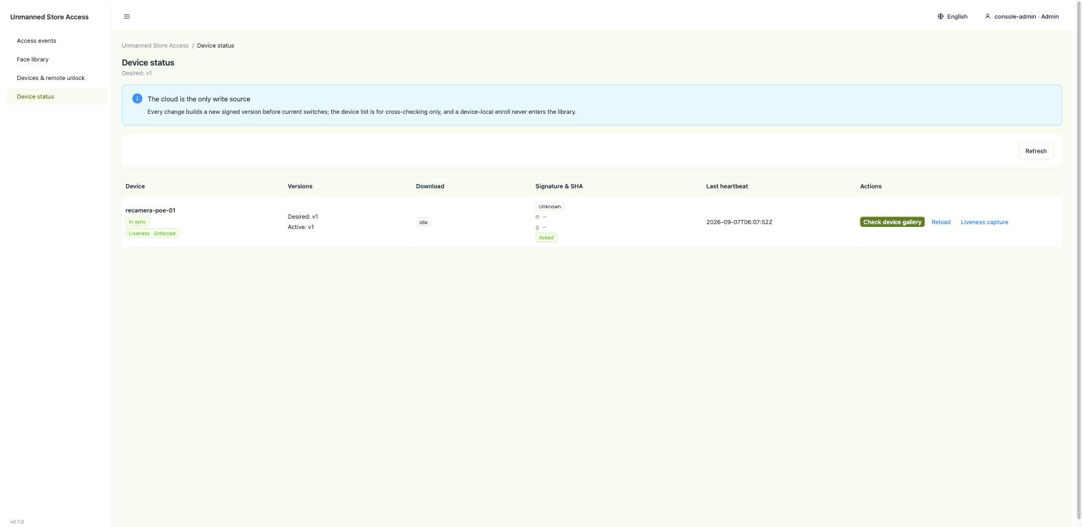

Una vez que el lado en la nube esté arriba, comprueba en la página de dispositivos de la consola que el dispositivo de la puerta está en línea, enviando latidos y en la versión de biblioteca de rostros esperada:
Página de dispositivo de la consola: estado en línea, latido, versión actual de la biblioteca de rostros y estado del actuador

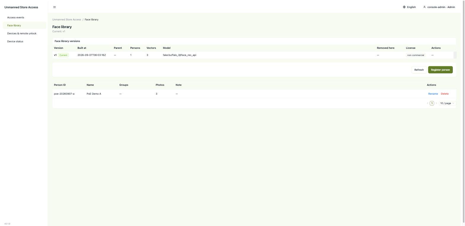

Luego inscribe a las personas que pueden pasar en la página de personas. La inscripción genera una nueva versión de la biblioteca de rostros, que el dispositivo recoge en su siguiente sondeo.
Página de personas de la consola: personas inscritas y el punto de entrada de inscripción

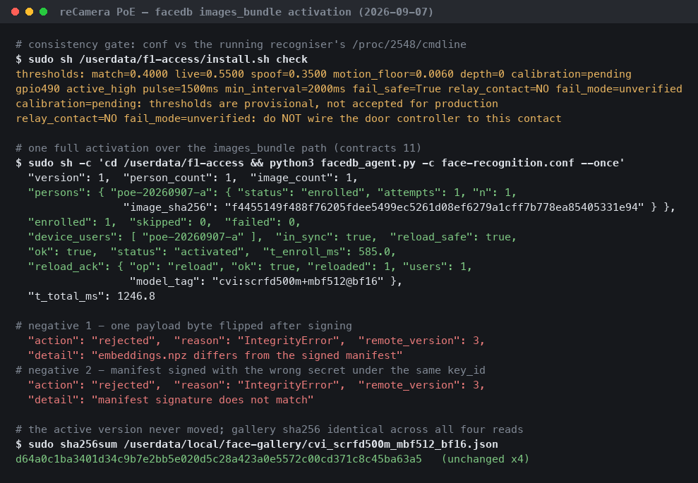

A continuación se muestra un ciclo completo: inscribir a una persona, publicar la versión, el dispositivo la descarga y conmuta, la puerta la reconoce.
Desde la inscripción hasta que el dispositivo descarga la nueva biblioteca de rostros y reconoce a la persona en la puerta

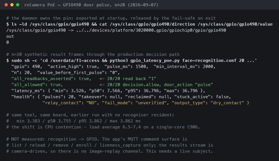

Antes de poner una cerradura, confirma en la placa base PoE que la línea GPIO realmente se puede accionar:
Arranque del actuador en una reCamera 2002 HQ PoE, reclamando la línea GPIO D1
Lectura de nivel en la misma línea (sysfs 490) después de una decisión de permitir
