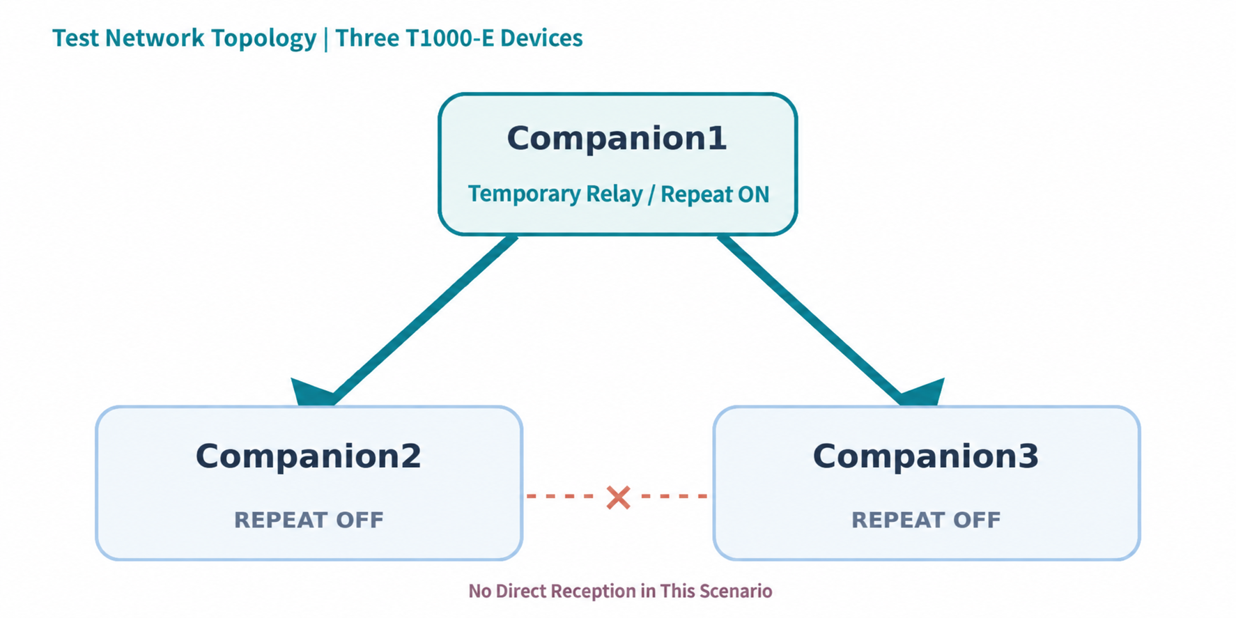

Topología de tres nodos: Companion1 retransmite entre Companion2 y Companion3
Companion1 funciona con el Modo Repeat habilitado, mientras que Companion2 y Companion3 permanecen en modo Companion normal.

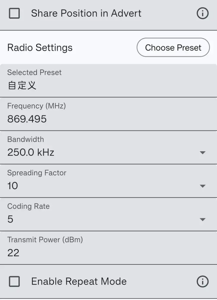

Configura los tres dispositivos T1000-E como dispositivos Companion que puedan conectarse a la App MeshCore, y asegúrate de que la versión de firmware y los ajustes de LoRa sean idénticos en todos ellos. Este ejemplo utiliza parámetros de radio personalizados. Después de guardar la configuración, confirma que cada dispositivo esté funcionando con la nueva configuración.
Ajustes de radio LoRa utilizados en la prueba
La configuración de radio utilizada en esta prueba. La captura de pantalla se tomó de Companion2, que funciona con el Modo Repeat deshabilitado.

En Radio Settings en Companion1, activa Enable Repeat Mode y guarda. Deja el Modo Repeat deshabilitado en Companion2 y Companion3. Ten en cuenta que el rango de frecuencias en el que se puede habilitar el Modo Repeat está limitado por el firmware y la App. Si se rechaza un ajuste, utiliza una configuración que esté tanto soportada como permitida por la normativa local.

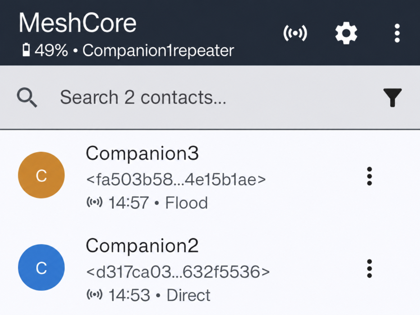

Haz que Companion1 intercambie información de identidad con Companion2 y Companion3 por separado. Cuando esto se haya hecho, ambos dispositivos finales aparecerán en la lista de contactos de Companion1, pero Companion2 y Companion3 aún no tendrán al otro guardado como contacto.
Lista de contactos de Companion1 mostrando Companion2 y Companion3
La lista de contactos de Companion1 contiene tanto a Companion2 como a Companion3.

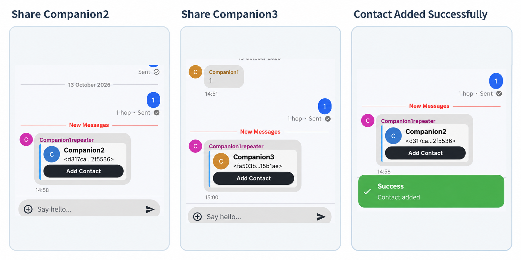

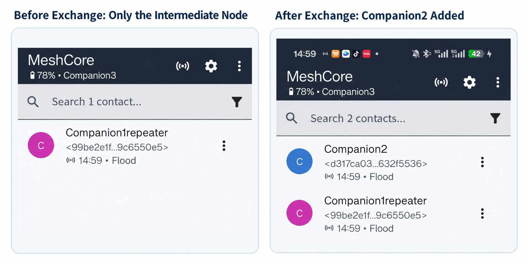

Comparte las tarjetas de contacto de Companion2 y Companion3 en el Canal Público. En el dispositivo receptor, toca Add Contact para guardar la identidad del otro dispositivo.
Tarjeta de contacto compartida en el Canal Público con una confirmación de añadido
La tarjeta de contacto en el canal y la confirmación de que se añadió.
Companion3 antes y después de añadir el contacto
Companion3 antes y después de añadir el contacto.

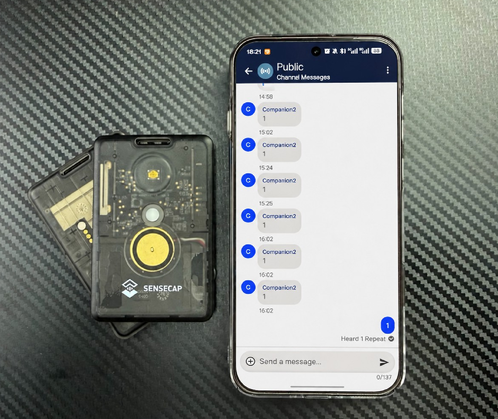

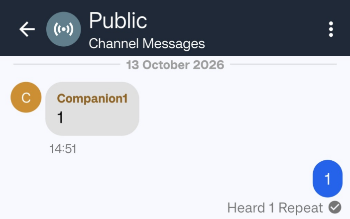

En este despliegue, los dos dispositivos finales no pueden alcanzarse de forma fiable y directa. Primero apaga Companion1 y envía un mensaje Público desde Companion2: Companion3 no lo recibe. Luego vuelve a encender Companion1 y repite la misma prueba de mensaje: la comunicación Pública entre nodos se restaura.
Estado del remitente mostrando Heard 1 Repeat en la App MeshCore
El remitente muestra "Heard 1 Repeat". Si el mensaje se entregó realmente siempre debe juzgarse por lo que muestra el dispositivo receptor.

  • Con Companion1 apagado, los mensajes Públicos enviados por Companion2 no fueron recibidos por Companion3.
  • Después de que Companion1 se volvió a encender con el Modo Repeat habilitado, Companion3 recibió los mensajes Públicos enviados por Companion2, y el remitente mostró un estado "Heard 1 Repeat".
Ten en cuenta que esta comparación se hizo apagando y encendiendo la alimentación de Companion1, no solo activando o desactivando la casilla de Modo Repeat. Dentro de este despliegue, el nodo intermedio actuó de forma demostrable como un repetidor temporal.
