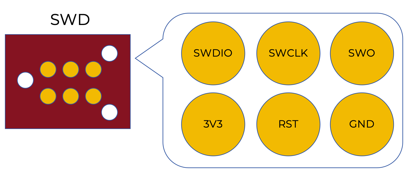

  • Si prefieres programar por SWD usando un J-Link:
    1. Usa sondas 2×3 con un paso de 1,2 mm para conectarte al puerto de depuración SWD en la parte posterior de la placa de desarrollo.
    2. Flashea el firmware compilado:
