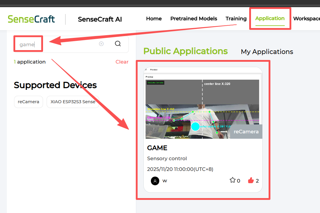

1.2 Abrir la aplicación desde SenseCraft​
Abre la sección de aplicaciones de sensecraft, introduce "GAME" en el cuadro de entrada de la izquierda y luego haz clic para entrar en la aplicación GAME.

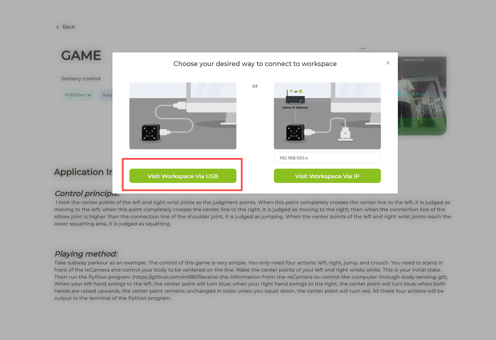

1.3 Despliega esta aplicación en la reCamera​
Haz clic en Deploy Application en la página y luego haz clic en Visit Workspace Via USB (en este punto, debes conectar la reCamera a tu ordenador)

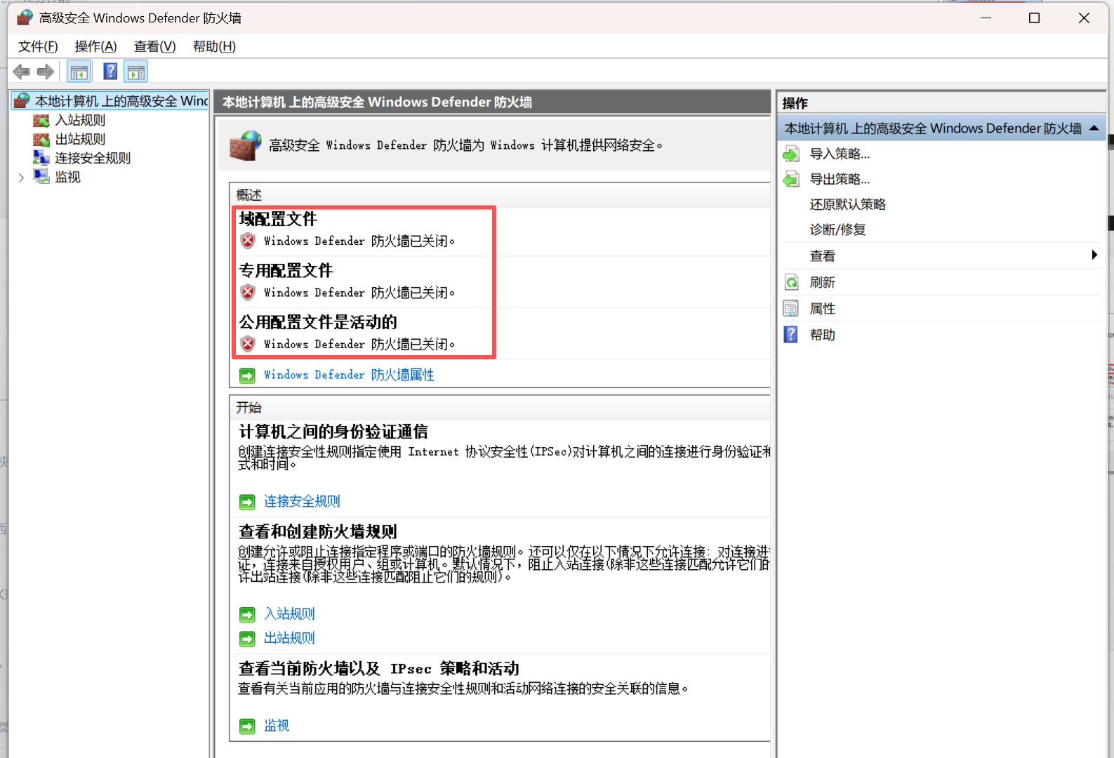

1.4.1 Apaga todos los firewalls del ordenador​
Apagar el firewall es para evitar que los mensajes UDP posteriores enviados por la reCamera sean interceptados.

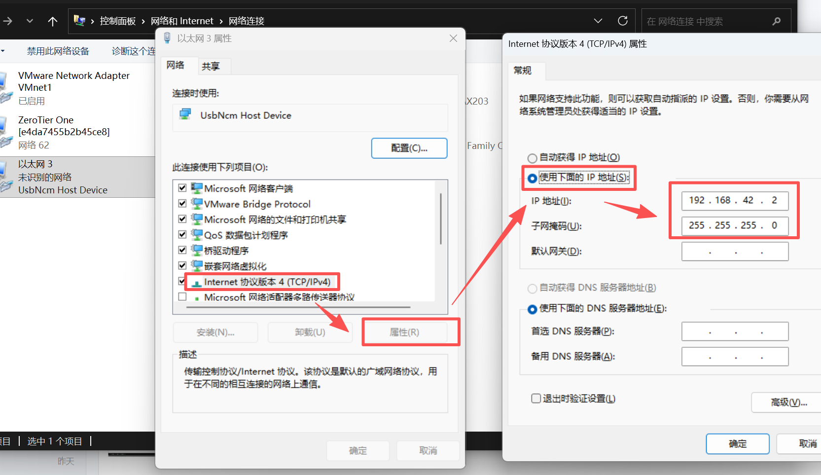

1.4.2 Establece la dirección IP de la reCamera en 192.168.42.2​

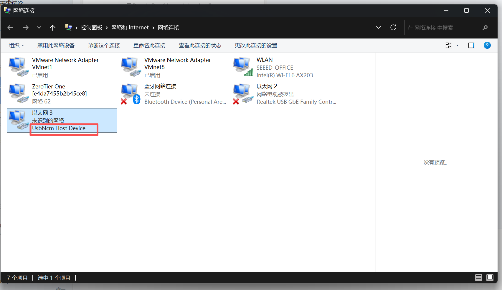

Abre el Panel de control en tu ordenador – Red e Internet – Conexiones de red, encuentra el dispositivo llamado "UsbNcm Host Device", este es tu dispositivo reCamera, haz clic derecho y selecciona propiedades para entrar.
Este paso es para permitir que la reCamera se comunique con el ordenador en el mismo segmento de red.
Elige IPV4 – Propiedades – Usar la siguiente dirección IP – Cambia la dirección IP a 192.168.42.2 y la máscara de subred a 255.255.255.0, después de seleccionar, haz clic en Aceptar.
