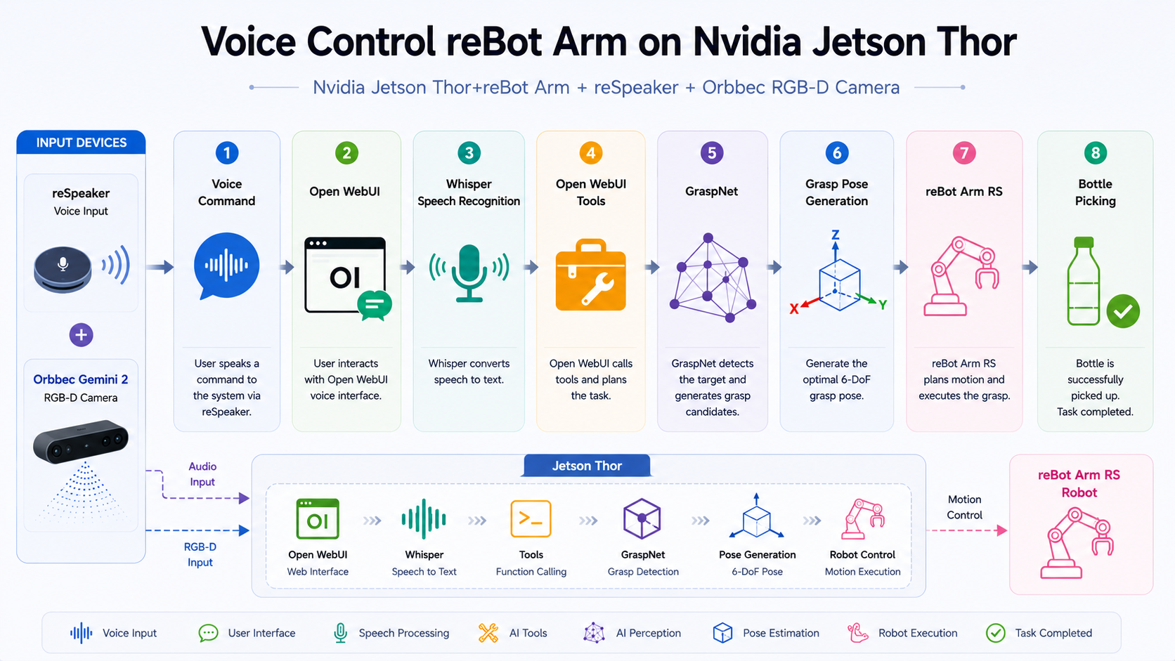

Introducción​
Los modelos de lenguaje grandes (LLMs) están haciendo que los sistemas robóticos sean más intuitivos al permitir la interacción en lenguaje natural. Combinados con visión robótica y planificación de agarre, los usuarios pueden controlar robots usando simples comandos de voz.
En este tutorial, desplegaremos un sistema completo de agarre robótico controlado por voz en la plataforma NVIDIA Jetson Thor.
Características​
  • Inferencia de IA completamente local en Jetson Thor
  • Interacción por voz usando Whisper
  • LLM local impulsado por Ollama
  • Interfaz OpenWebUI basada en navegador
  • Detección de agarre 6-DoF usando GraspNet
  • Control en tiempo real del brazo robótico
Flujo de trabajo​
