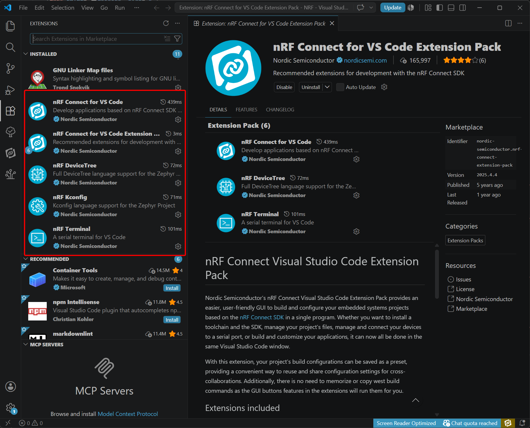

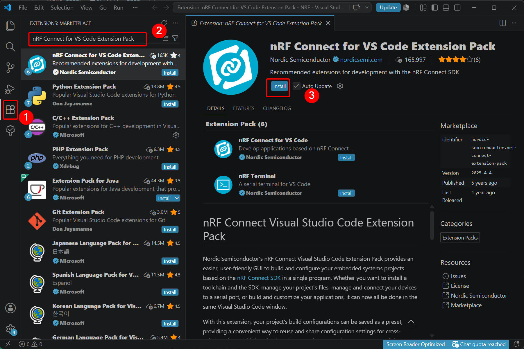

Instalar la extensión nRF Connect for VS Code Extension Pack​
  1. Abre VS Code, busca e instala nRF Connect for VS Code Extension Pack. Esta extensión instalará automáticamente todas las subextensiones necesarias para la toolchain completa, incluyendo nRF Connect, Kconfig, DeviceTree y más.
  1. El paquete nRF Connect for VS Code Extension Pack instalará automáticamente las siguientes extensiones por ti.

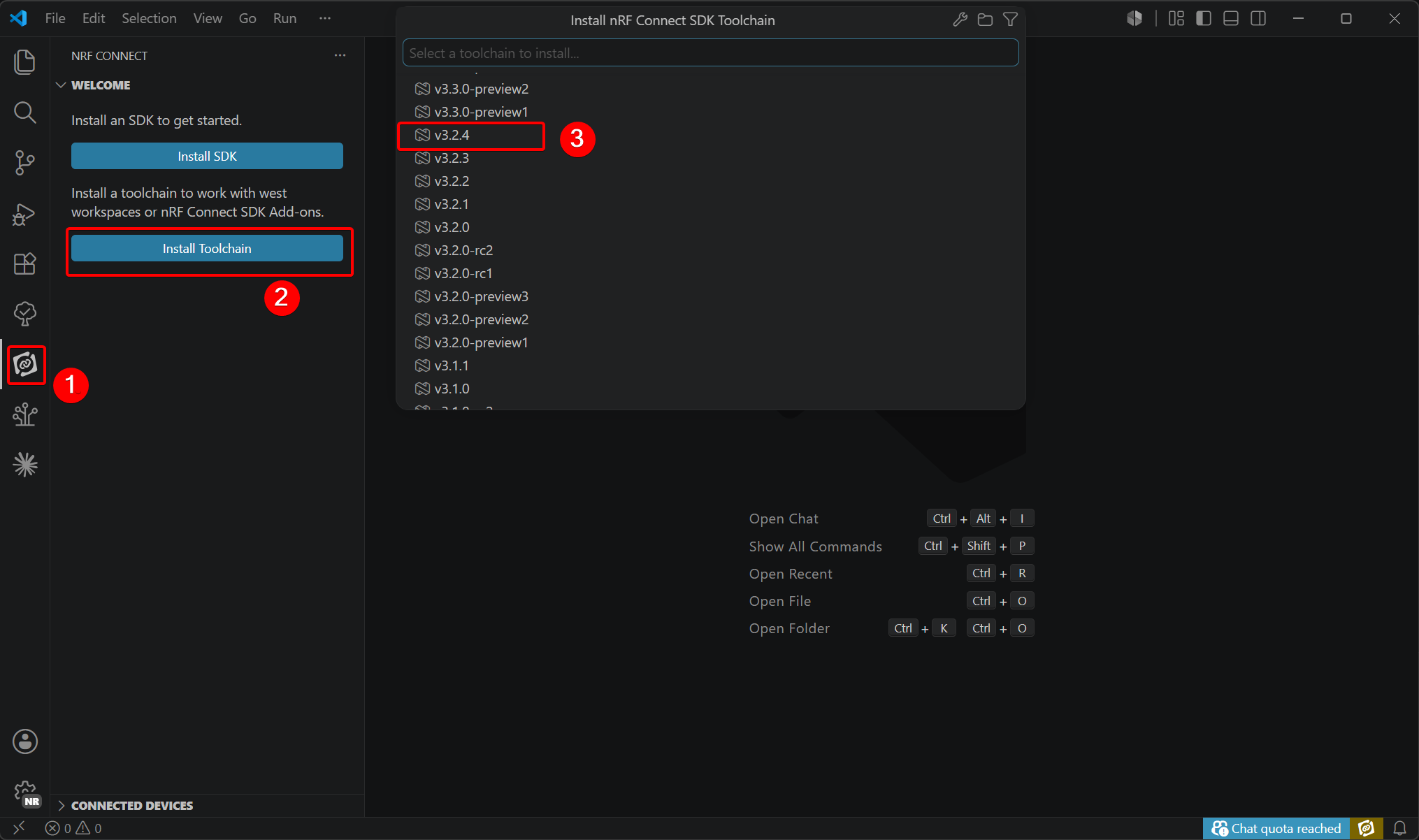

Instalar nRF Connect SDK y la toolchain​

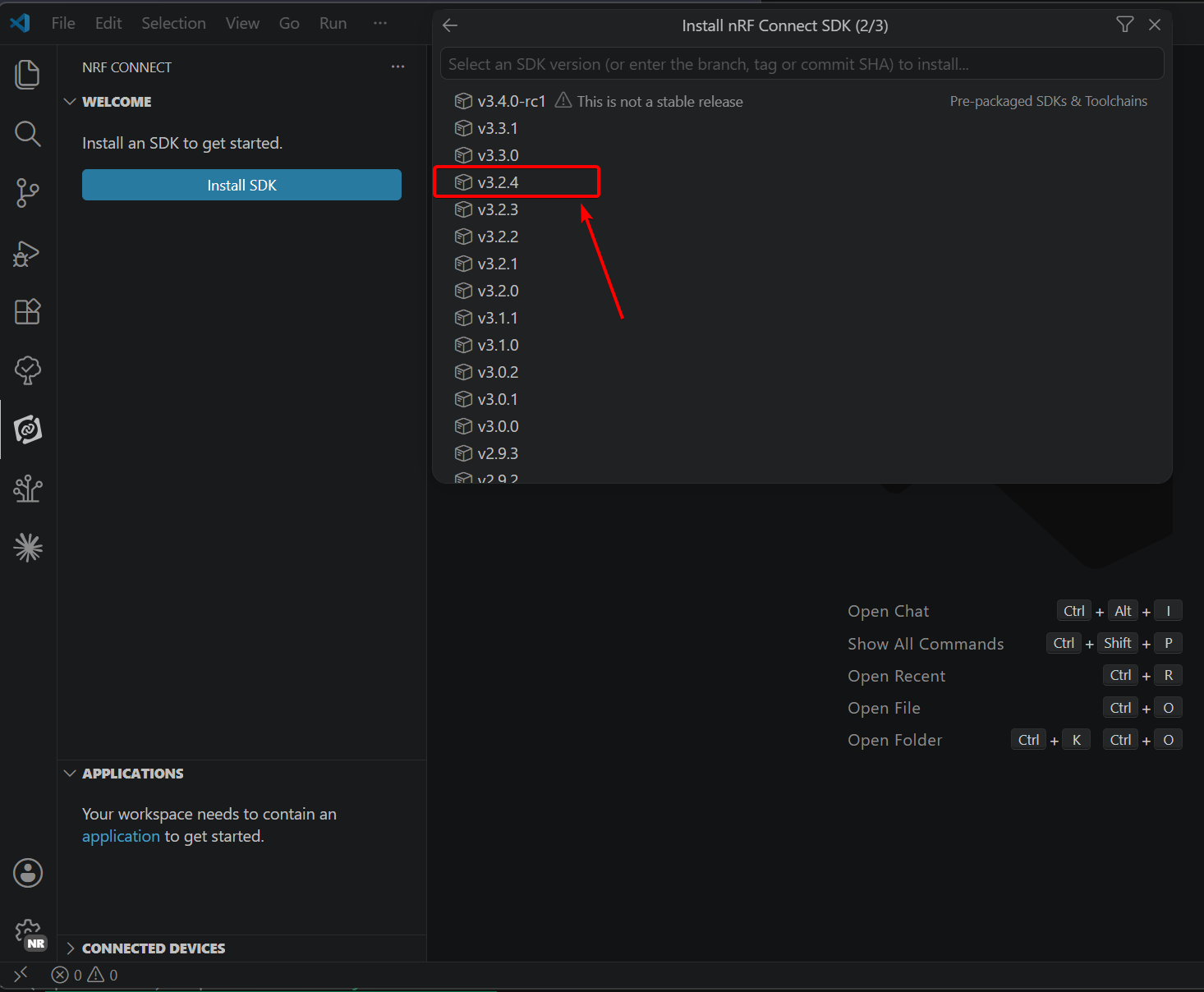

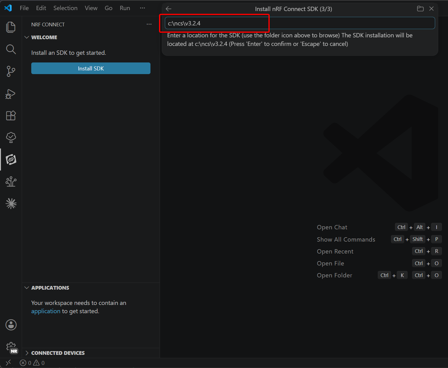

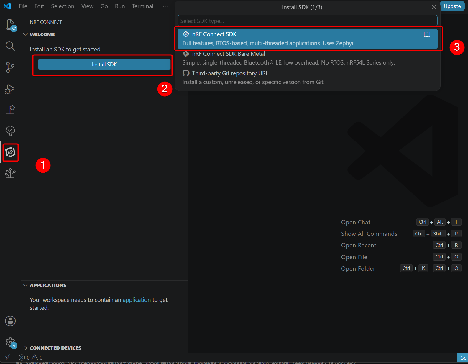

  1. Abre la extensión nRF Connect, selecciona Install SDK y luego elige nRF Connect SDK.
  1. Selecciona v3.3.0 de la lista Pre-packaged SDKs & Toolchains.
Para nRF Connect SDK v3.3.0, la instalación preempaquetada incluye tanto el código del SDK como la toolchain correspondiente. No necesitas instalar la toolchain por separado.
El nRF Connect SDK es bastante grande y la instalación inicial llevará algo de tiempo. Asegúrate de tener una conexión de red estable durante la instalación para evitar fallos.

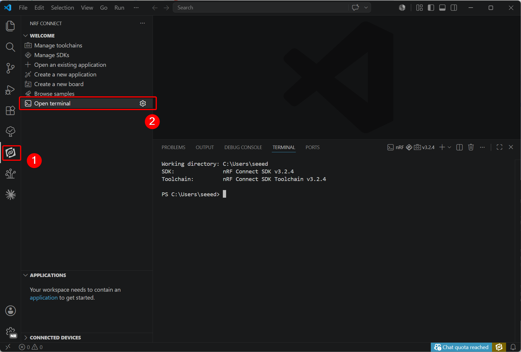

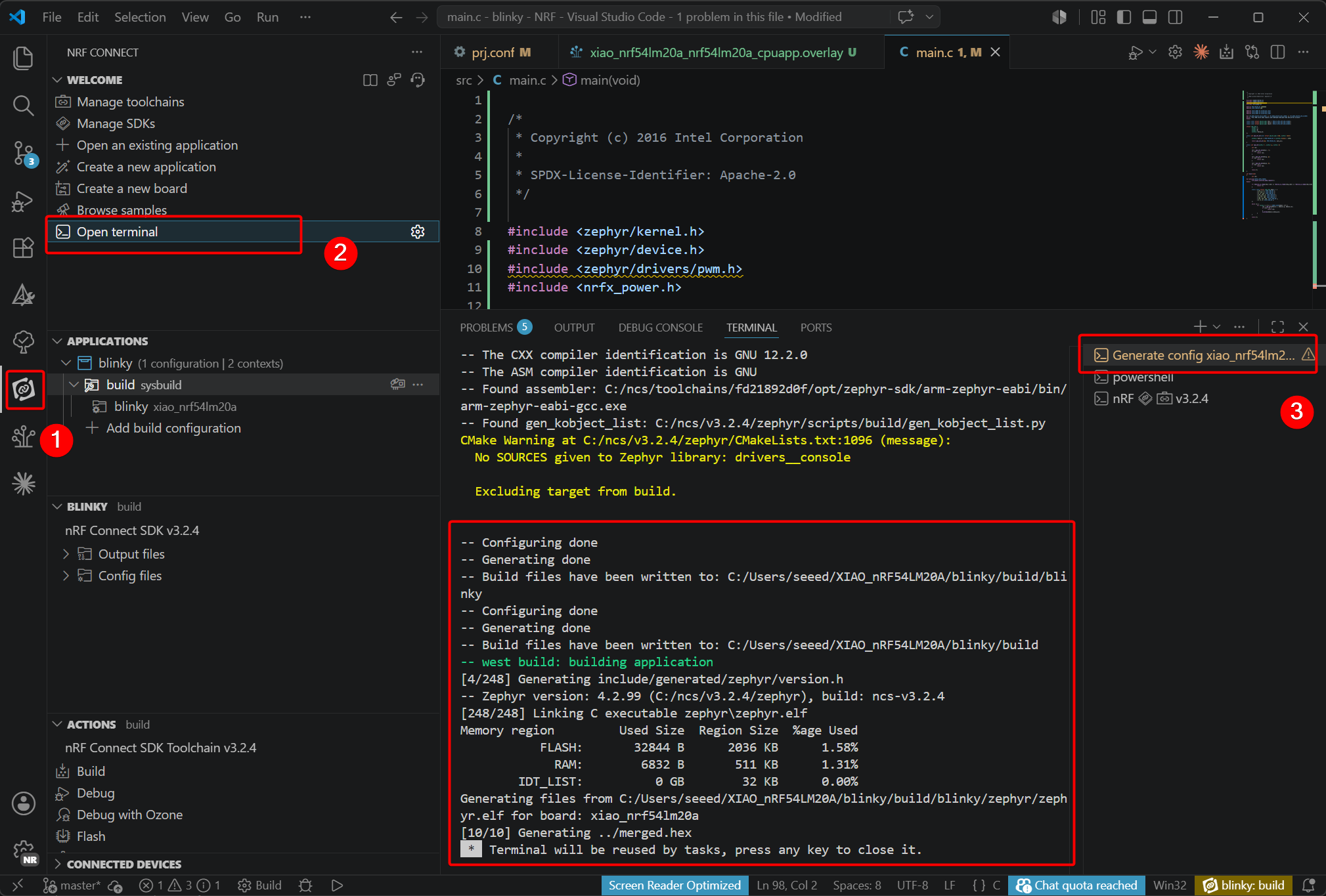

  1. Inicia nRF Terminal, una terminal integrada de nRF Connect SDK.
Asegúrate de que tanto la versión de nRF Connect SDK (NCS) como la versión de la Toolchain sean 3.3.0. Mezclar versiones diferentes puede causar problemas de compilación o compatibilidad.

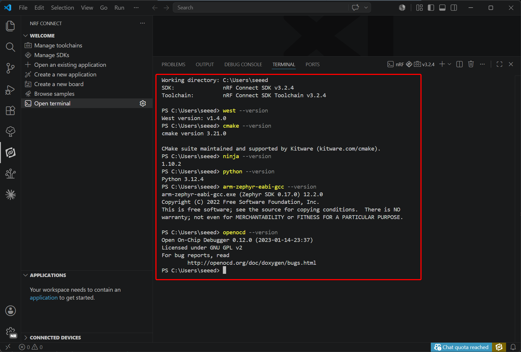

  1. Introduce comandos para comprobar la información de versión de las herramientas necesarias. Puedes copiar y ejecutar los comandos uno por uno para la verificación.
# Check west (project manager & build entry) version
west --version
#West version: v1.5.0
# Check CMake (build system generator) version
cmake --version
#cmake version 4.2.1
# Check Ninja (build executor) version
ninja --version
#1.13.2
# Check Python (scripting runtime for west & Zephyr tools) version
python --version
#Python 3.11.7
# Check ARM cross-compiler (Zephyr toolchain for Cortex-M) version
arm-zephyr-eabi-gcc --version
#arm-zephyr-eabi-gcc (Zephyr SDK 0.17.0) 12.2.0
#Copyright (C) 2022 Free Software Foundation, Inc.
#This is free software; see the source for copying conditions. There is NO
#warranty; not even for MERCHANTABILITY or FITNESS FOR A PARTICULAR PURPOSE.
# Check OpenOCD (on-chip debugger & flasher via CMSIS-DAP) version
openocd --version
#Open On-Chip Debugger 0.12.0+dev-01514-g21fa2de70 (2024-02-07-19:03)
#Licensed under GNU GPL v2
#For bug reports, read
# http://openocd.org/doc/doxygen/bugs.html
  • La salida se muestra a continuación. Si falta algún componente, vuelve a instalar la toolchain y asegúrate de tener una red estable durante la instalación.

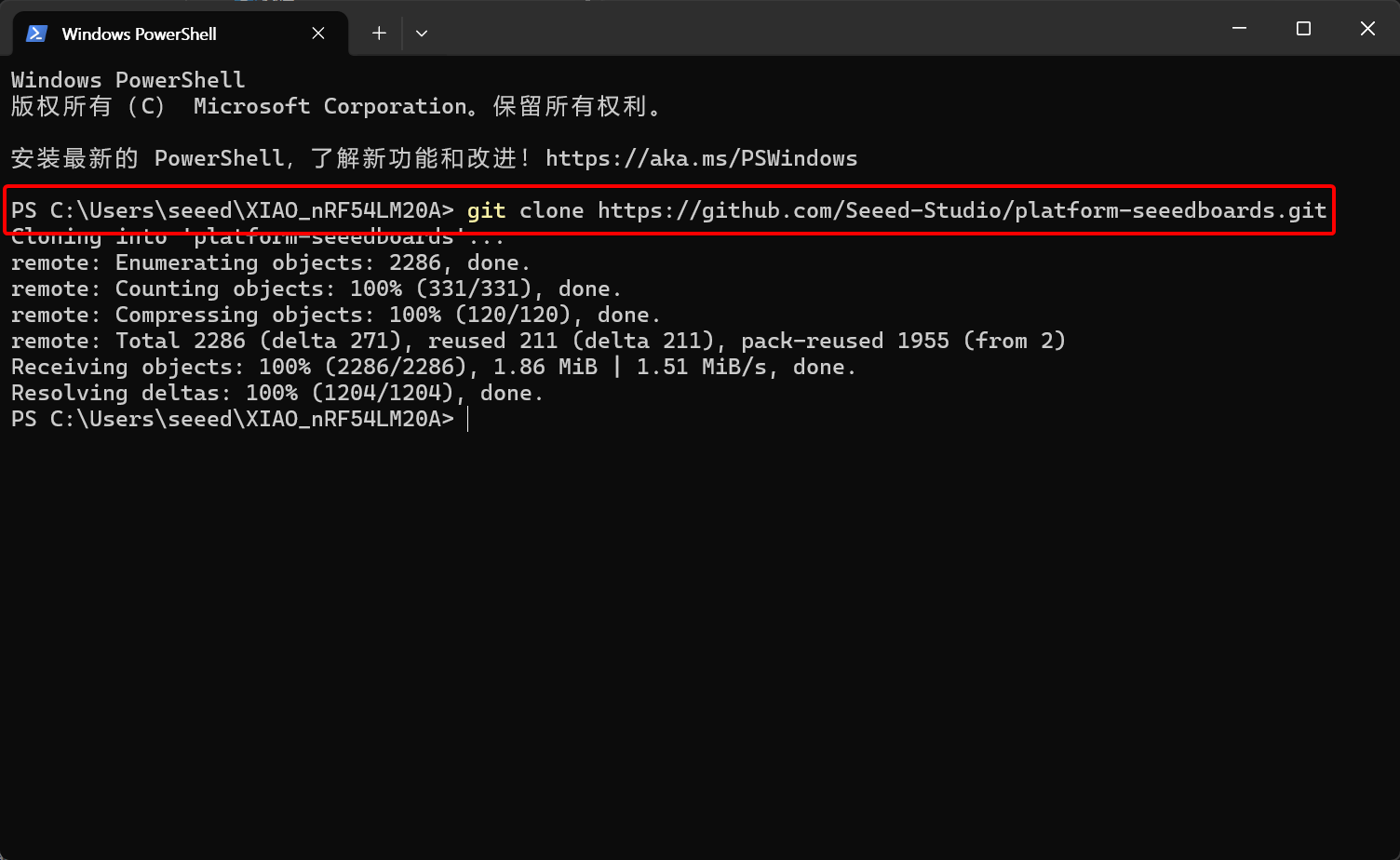

  1. Clona el repositorio platform-seeedboards en tu directorio preferido.
git clone https://github.com/Seeed-Studio/platform-seeedboards.git

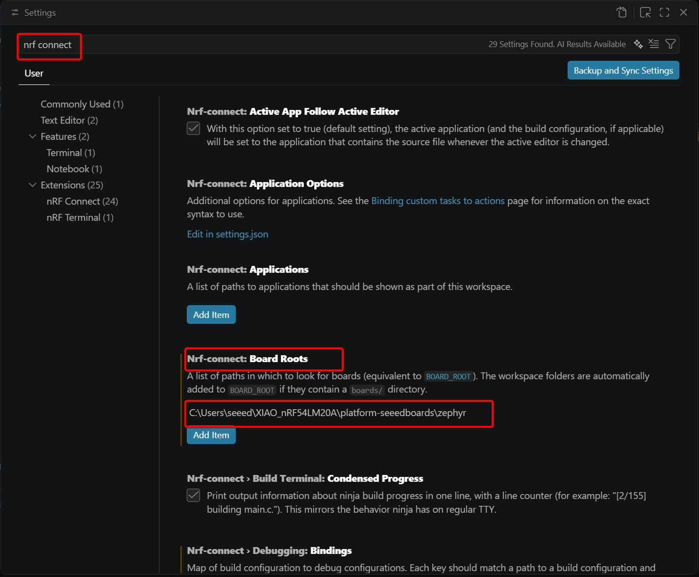

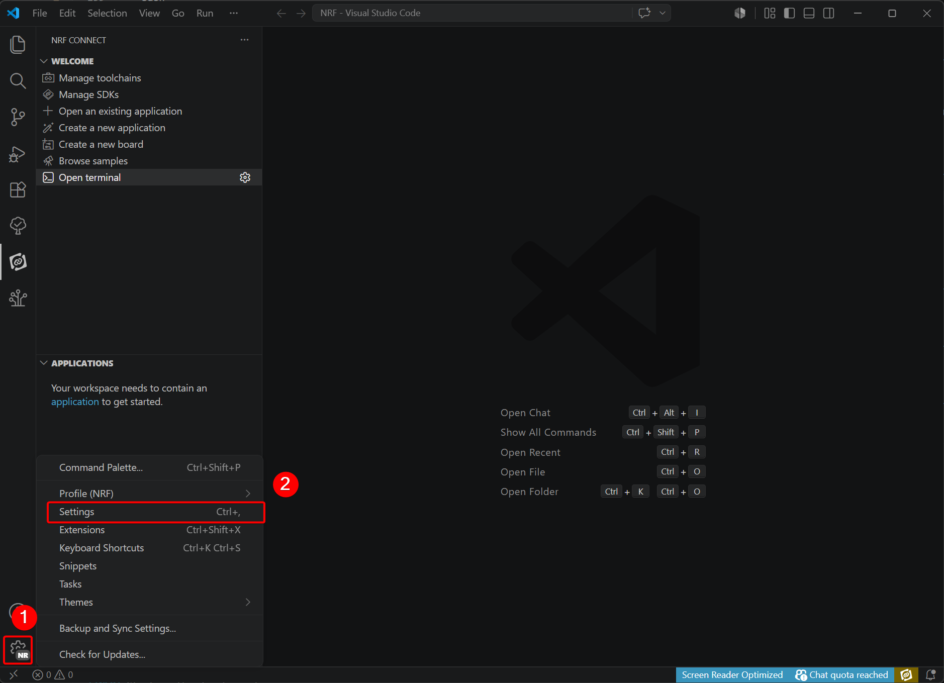

  1. Abre Settings en la esquina inferior izquierda de VS Code.
  1. Busca nRF Connect, modifica Board Roots y añade la ruta ~\your_path\platform-seeedboards\zephyr\nrf. Aquí se almacenan las definiciones de placa para la serie XIAO nRF54LM20A.

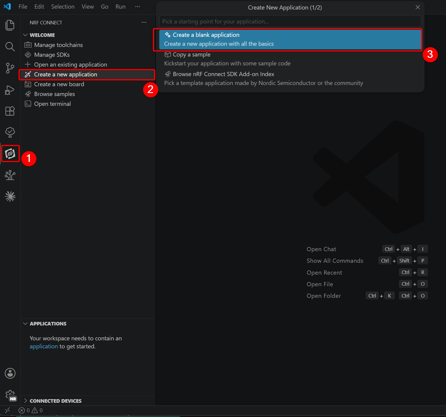

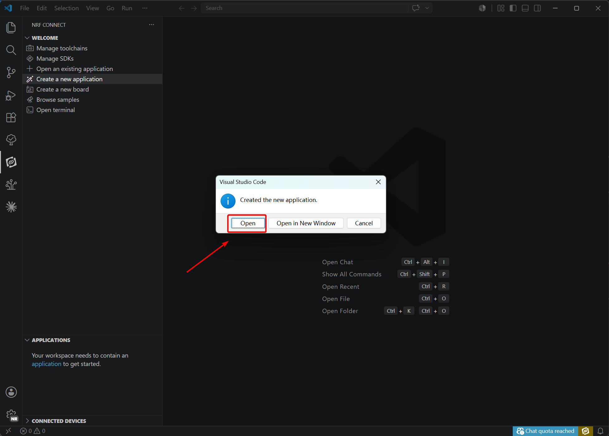

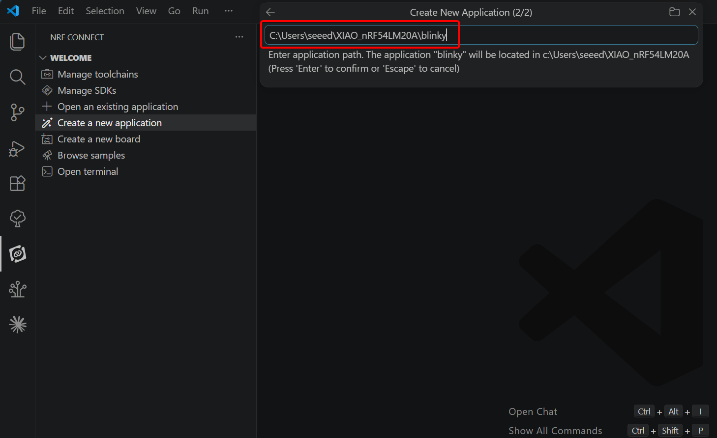

  1. En la extensión, selecciona Create a blank application para duplicar la plantilla.
  1. Nombra el proyecto blinky y elige una ruta de almacenamiento.
  1. Una vez creado, abre el proyecto copiado.

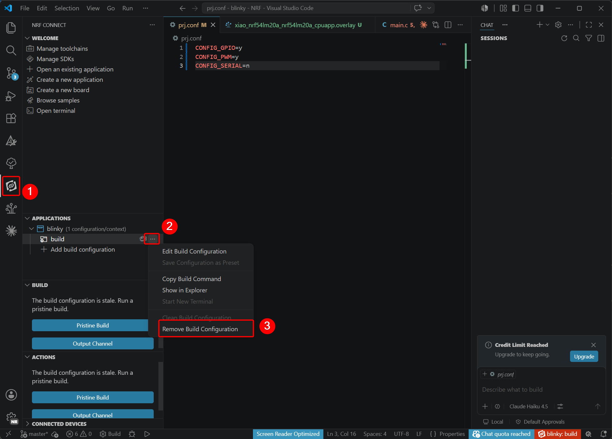

  1. Elimina las configuraciones originales. Este paso elimina interferencias para configurar los ajustes relacionados con XIAO nRF54LM20A en la siguiente fase. (Si tu proyecto no tiene una build, puedes omitir directamente este paso)

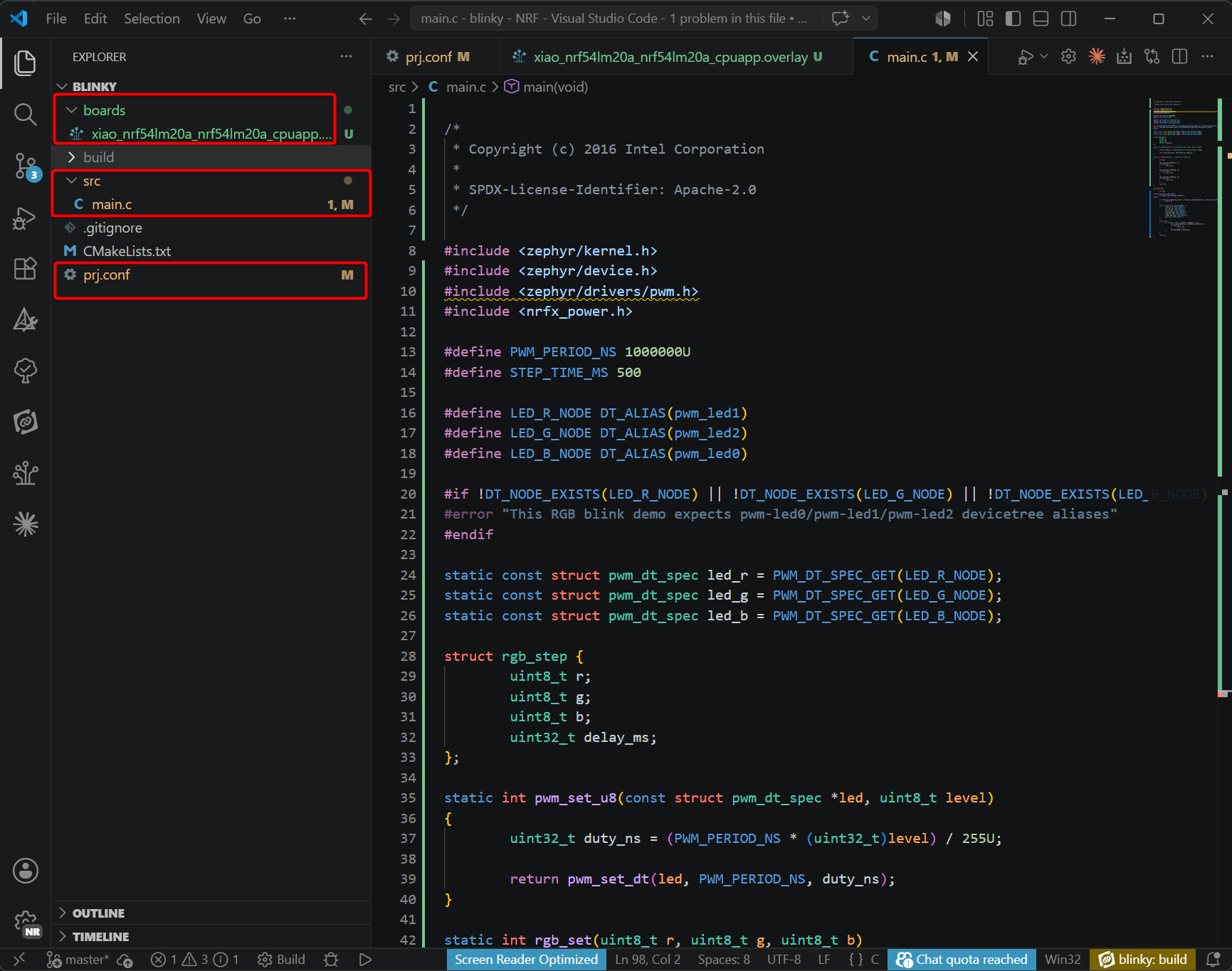

Dado que la serie XIAO nRF54LM20A cuenta con un devicetree y asignaciones de pines de hardware personalizados, es necesario modificar varios archivos. Los archivos que se deben editar se enumeran a continuación.
  • main.c: Programa principal que contiene la lógica de la aplicación.
  • app.overlay: Archivo overlay de devicetree para la configuración de periféricos de hardware.
  • prj.conf: Archivo de configuración del proyecto para habilitar los módulos necesarios de Zephyr.
  1. Modificar el código en main.c
main.c

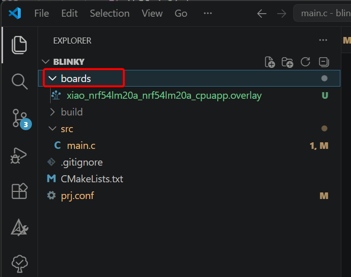

  1. Añade xiao_nrf54lm20a_nrf54lm20a_cpuapp.overlay
  • Crea una carpeta board en el directorio raíz del proyecto blinky, al mismo nivel que carpetas como src.
  • Crea el archivo devicetree xiao_nrf54lm20a_nrf54lm20a_cpuapp.overlay dentro de la carpeta board.

  1. Modifica el archivo prj.conf para habilitar las configuraciones correspondientes.
CONFIG_GPIO=y
CONFIG_PWM=y
CONFIG_SERIAL=n

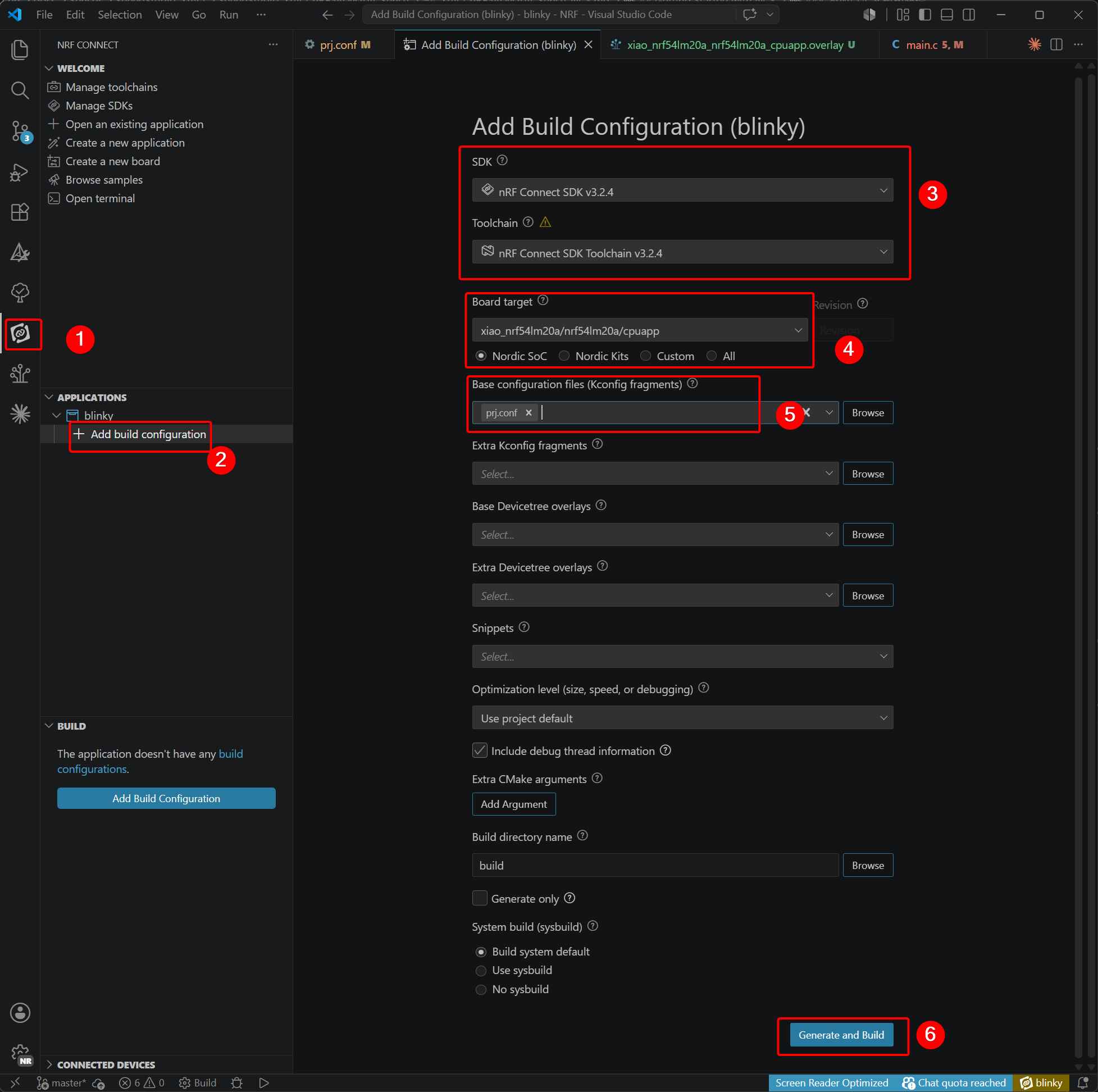

  1. Navega a la sección APPLICATIONS de la extensión y selecciona Add build configuration. Verifica las versiones del SDK y del toolchain. Establece Board Target en xiao_nrf54lm20a/nrf54lm20a/cpuapp y los archivos de configuración base en prj.conf. Desplázate hacia abajo en la página y haz clic en Generate and Build para generar los archivos de configuración correspondientes.
Si xiao_nrf54lm20a/nrf54lm20a/cpuapp no se puede encontrar aquí, comprueba si la ruta se añadió correctamente en la sección Add Custom Board Path.
  1. Si la compilación se realiza correctamente, se mostrará la siguiente información en la terminal.

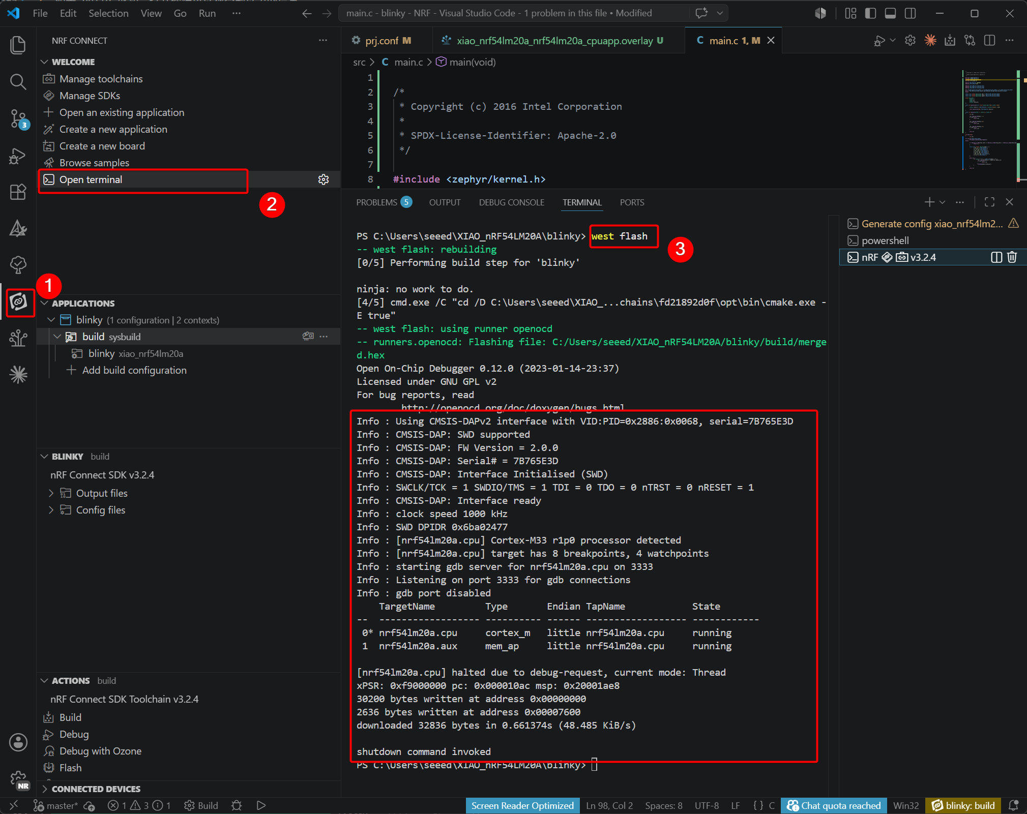

  1. Conecta el XIAO nRF54LM20A Sense con un cable USB-C. Abre el nRF Terminal e introduce el comando west para flashear el programa.
west flash
Si el firmware que se va a flashear se genera a partir del primer archivo de configuración creado en Add build configuration, debes especificar la ruta de configuración cuando existan varias carpetas de configuración como build y build_1.
# examples: west flash configgration build_1
west flash --build-dir build_1
Observar el resultado​
