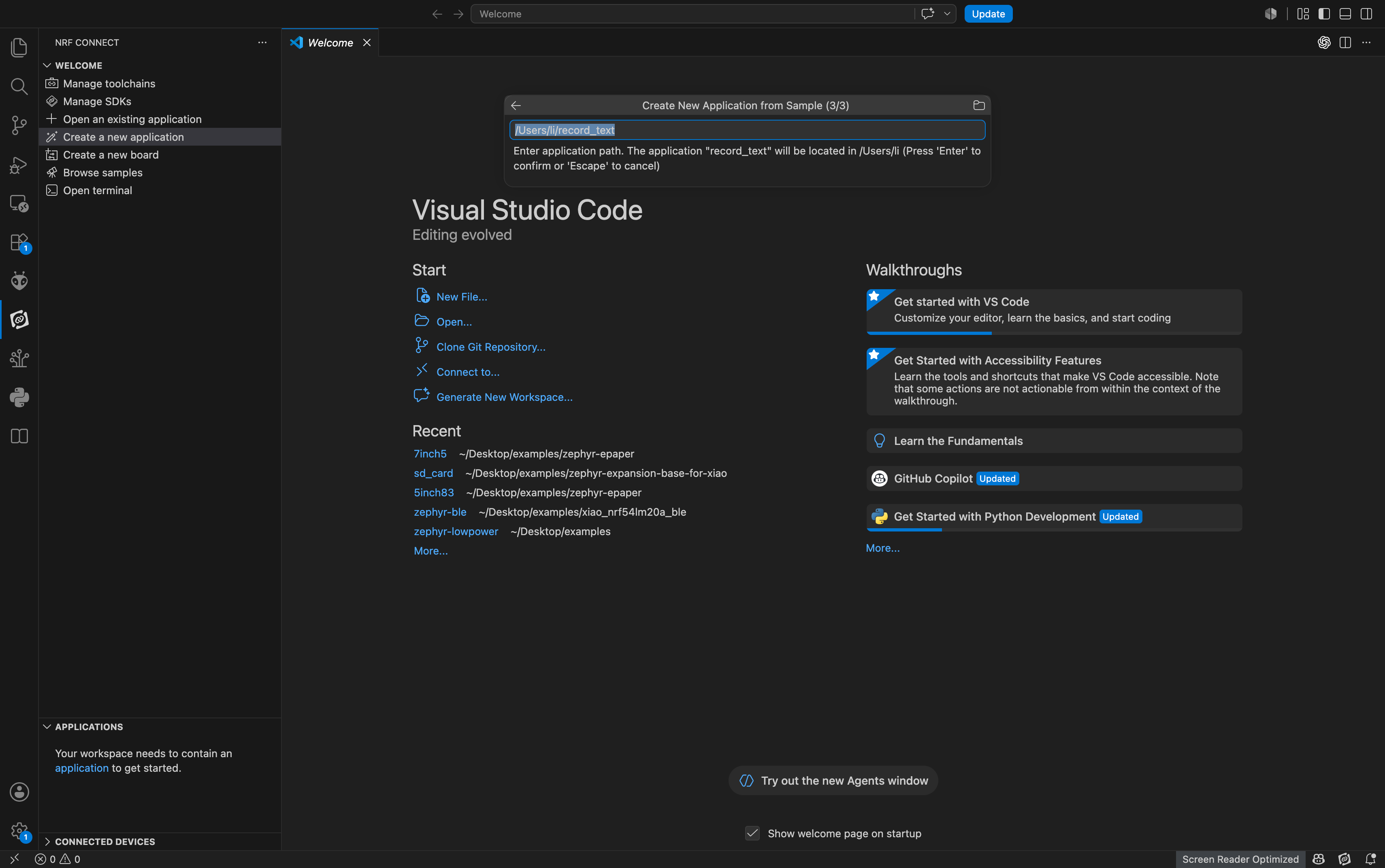

- Dentro de la extensión, crea una rutina en blanco y elige copiar una rutina existente.
- Escribe nfc, selecciona el ejemplo NFC text Records
- Selecciona la ruta de almacenamiento

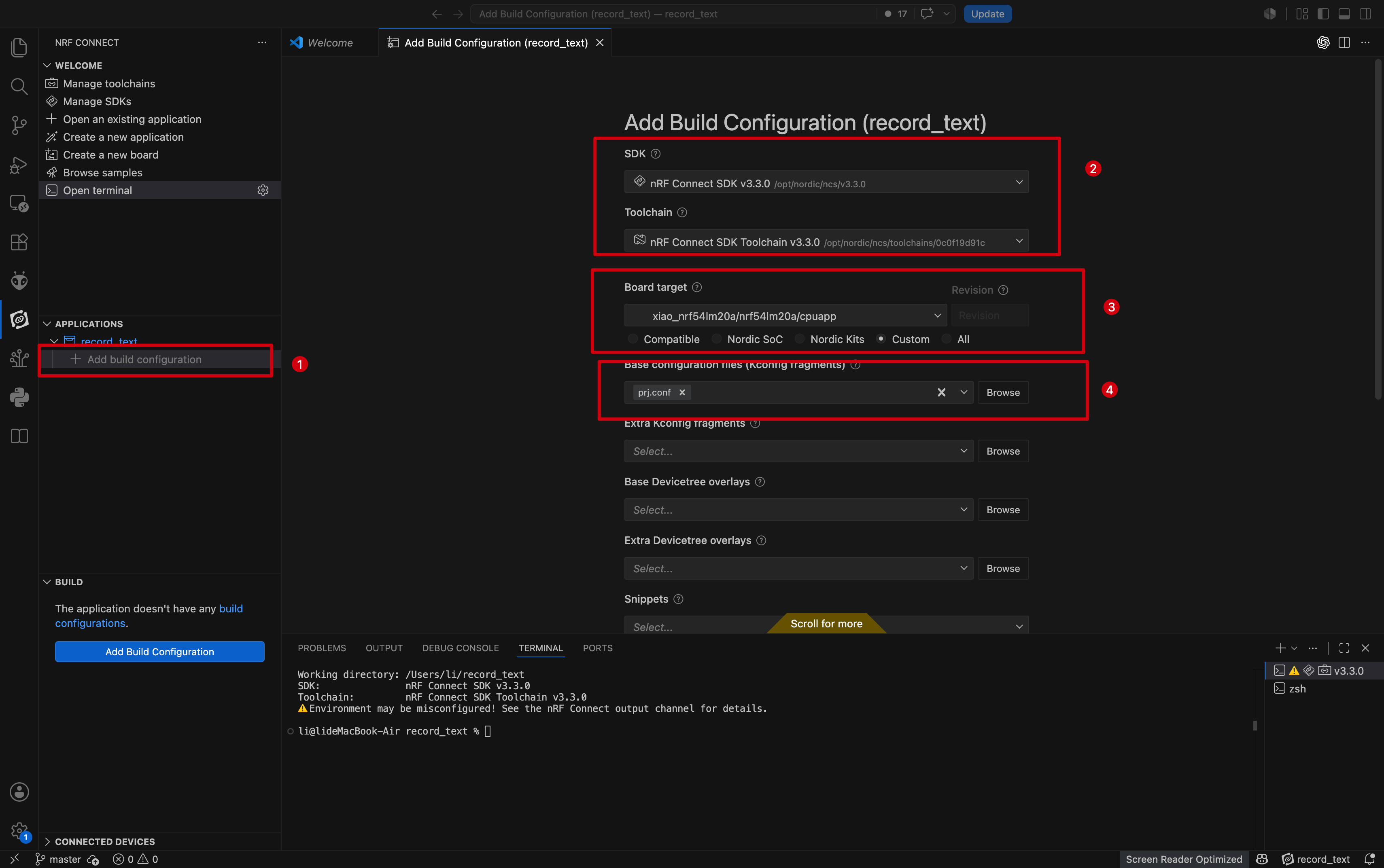

- Abre el proyecto, añade la configuración de XIAO nRF54LM20A en la extensión correspondiente y compila.

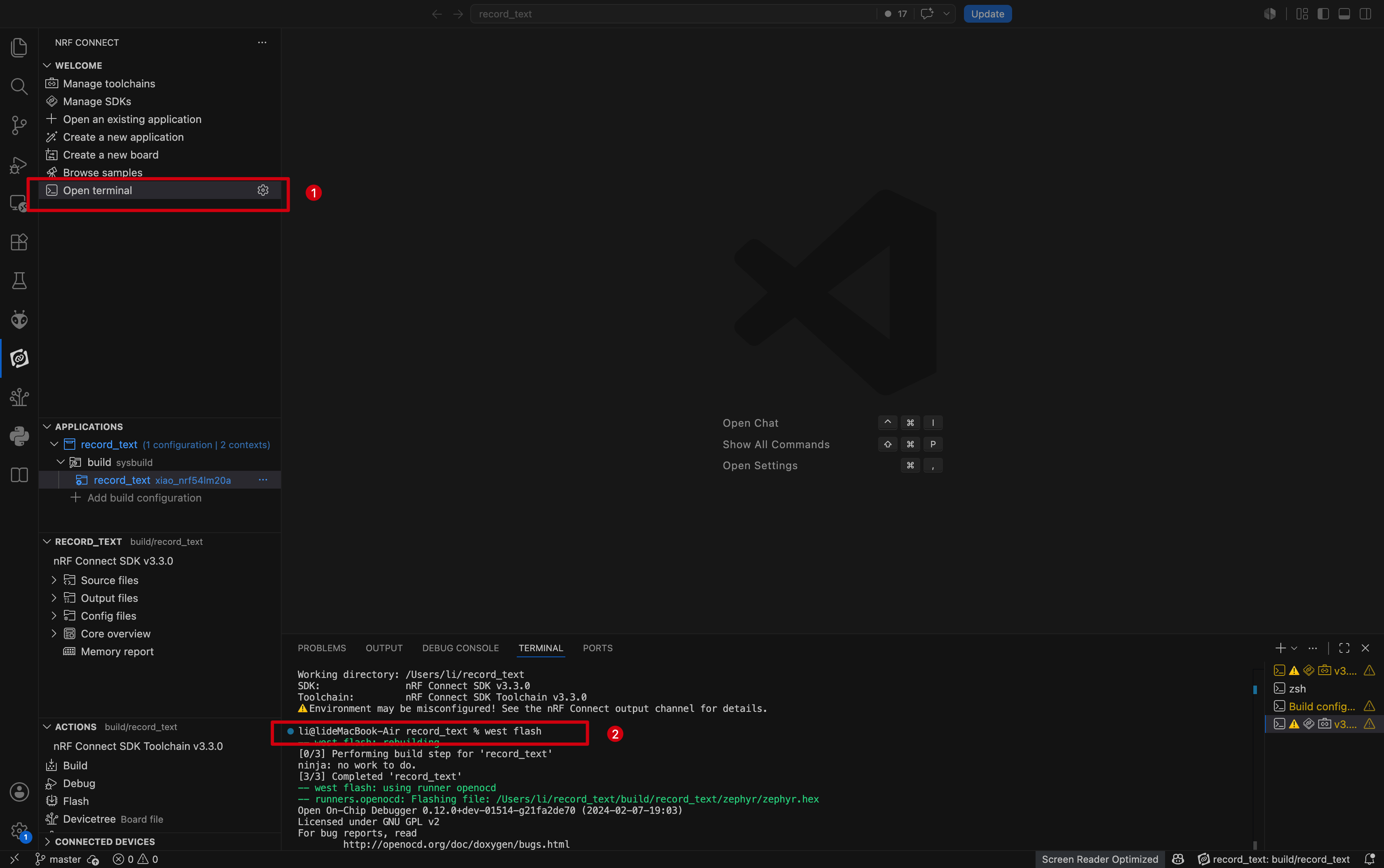

- Abre la terminal e introduce el comando
west flashpara grabar el firmware en el XIAO nRF54LM20A.

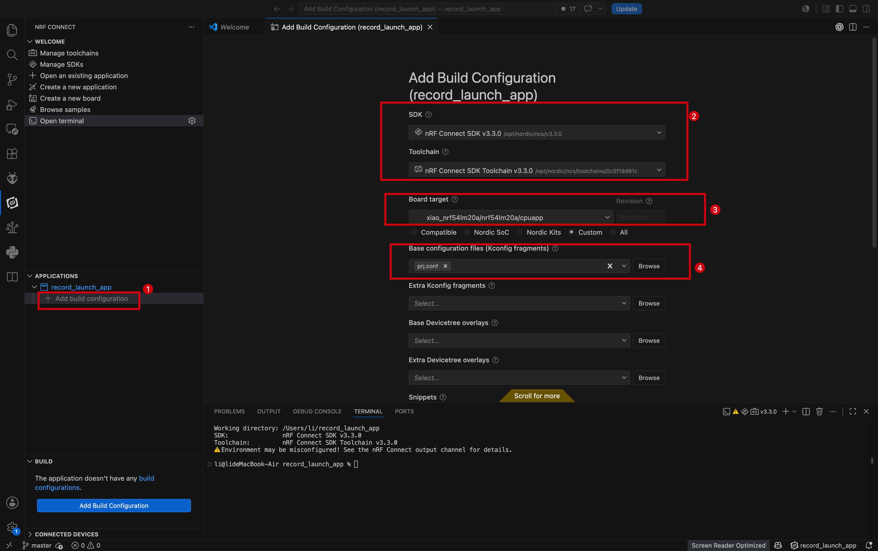

- Dentro de la extensión, crea un proyecto de ejemplo en blanco, selecciona copiar un ejemplo existente y elige NFC Launch App. Configúralo y compílalo haciendo referencia a NFC Records text.

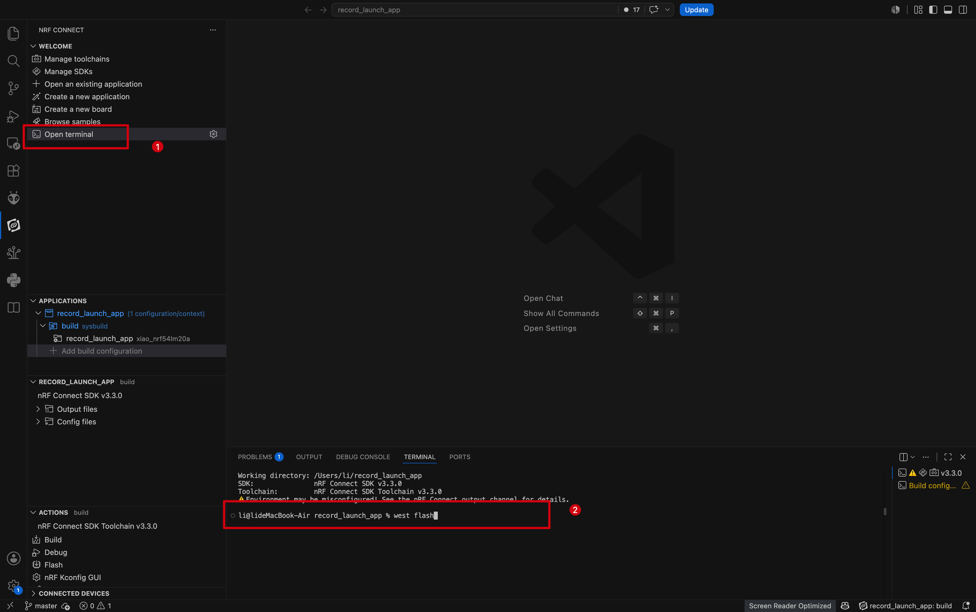

- Abre la terminal, introduce el comando
west flashpara grabarlo en el XIAO nRF54LM20A.
