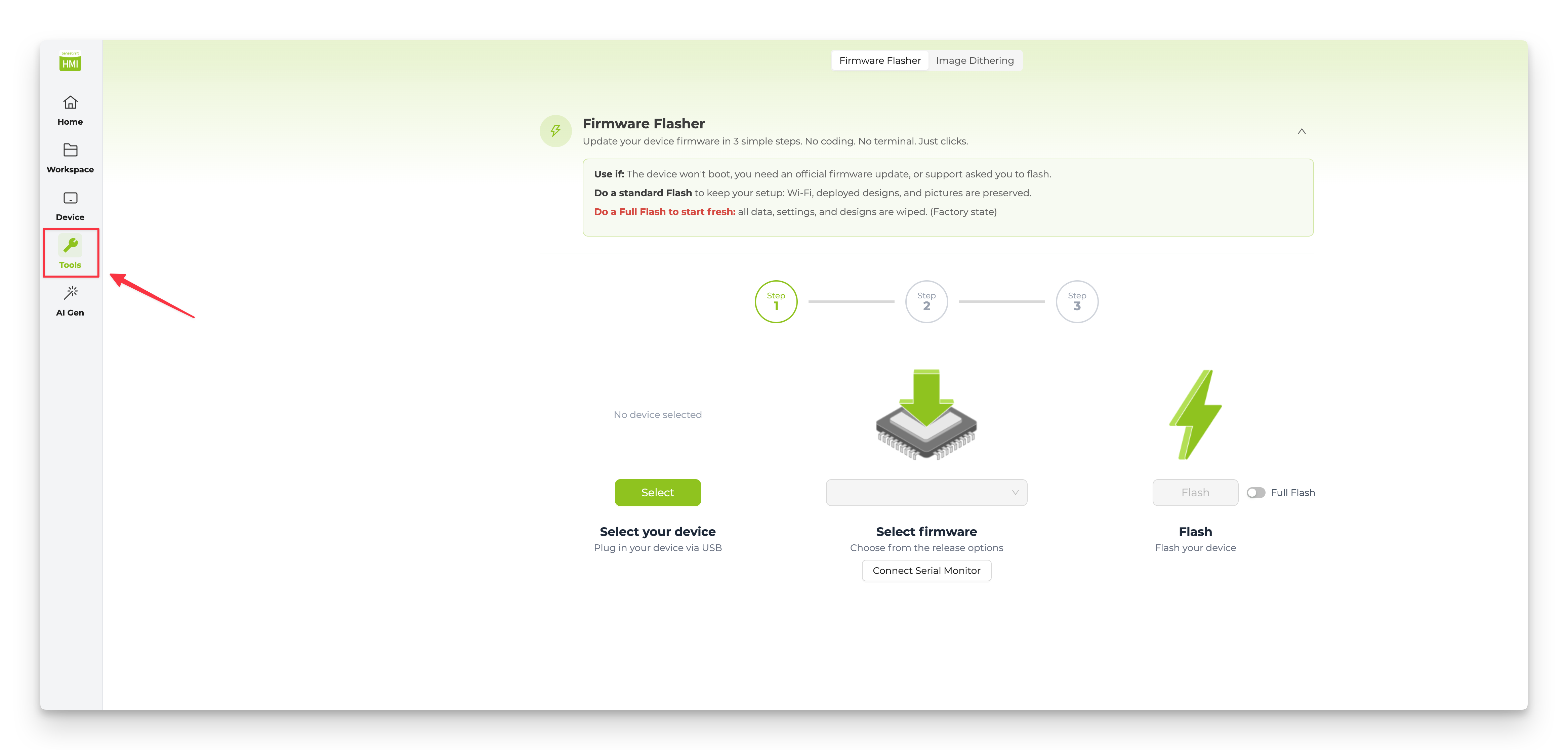

Step 1. SenseCraft Seeedash にサインインし、上部メニューから Tools を開きます。
Step 2. 自分のディスプレイに対応するファームウェアエントリを選択します。この例では、7.3" Full-Color Display 800 x 480 エントリを選択します。
Step 3. 自分のハードウェアに対して利用可能な最新のファームウェアバージョンを選択します。
Step 4. ボードを USB-C データケーブルでコンピュータに接続し、Flash をクリックします。
Flash をクリックすると、ブラウザにシリアルポート選択ウィンドウが表示されます。自分のデバイスに対応するポートを選択します。
ポートが表示されない場合は、ボード上の RESET ボタンを押してから再試行してください。また、使用している USB-C ケーブルがデータ転送に対応していることを確認してください。
Step 5. ePaper ディスプレイがリフレッシュされ、セットアップ用 QR コードが表示されるまで待ちます。

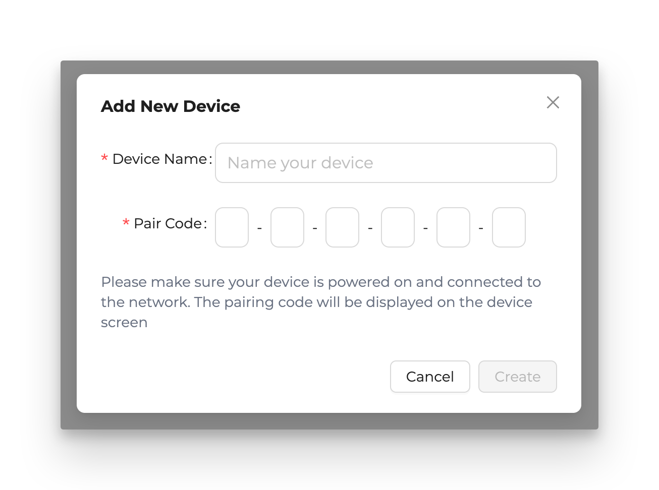

ステップ 1. Device ページを開き、Add Device をクリックします。
ステップ 2. デバイス名と ePaper 画面に表示されているペアコードを入力し、Create をクリックします。
ステップ 3. デバイスが Panel に表示されていることを確認します。
