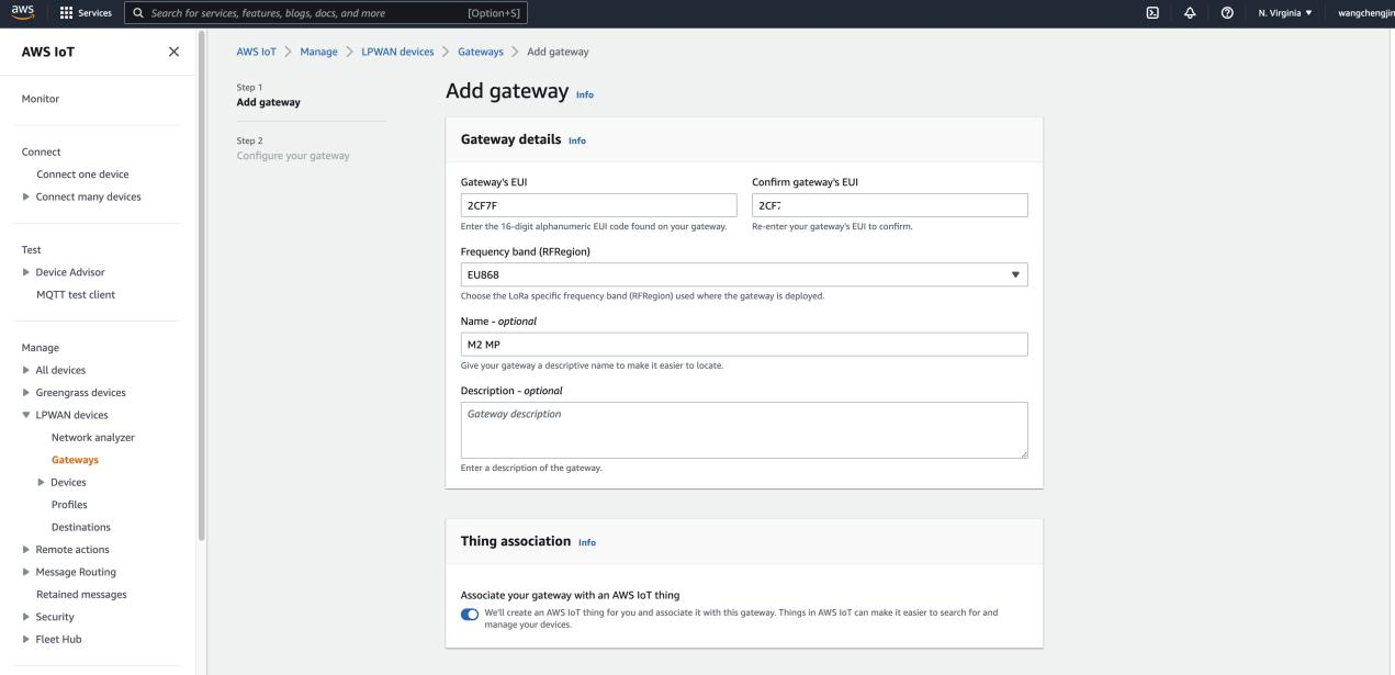

Gateway's EUI: ゲートウェイ EUI は、デバイスのラベルまたは ローカルコンソール で確認できます。
Frequency band: 実際の選択に応じて周波数プランを選択します。
pir
