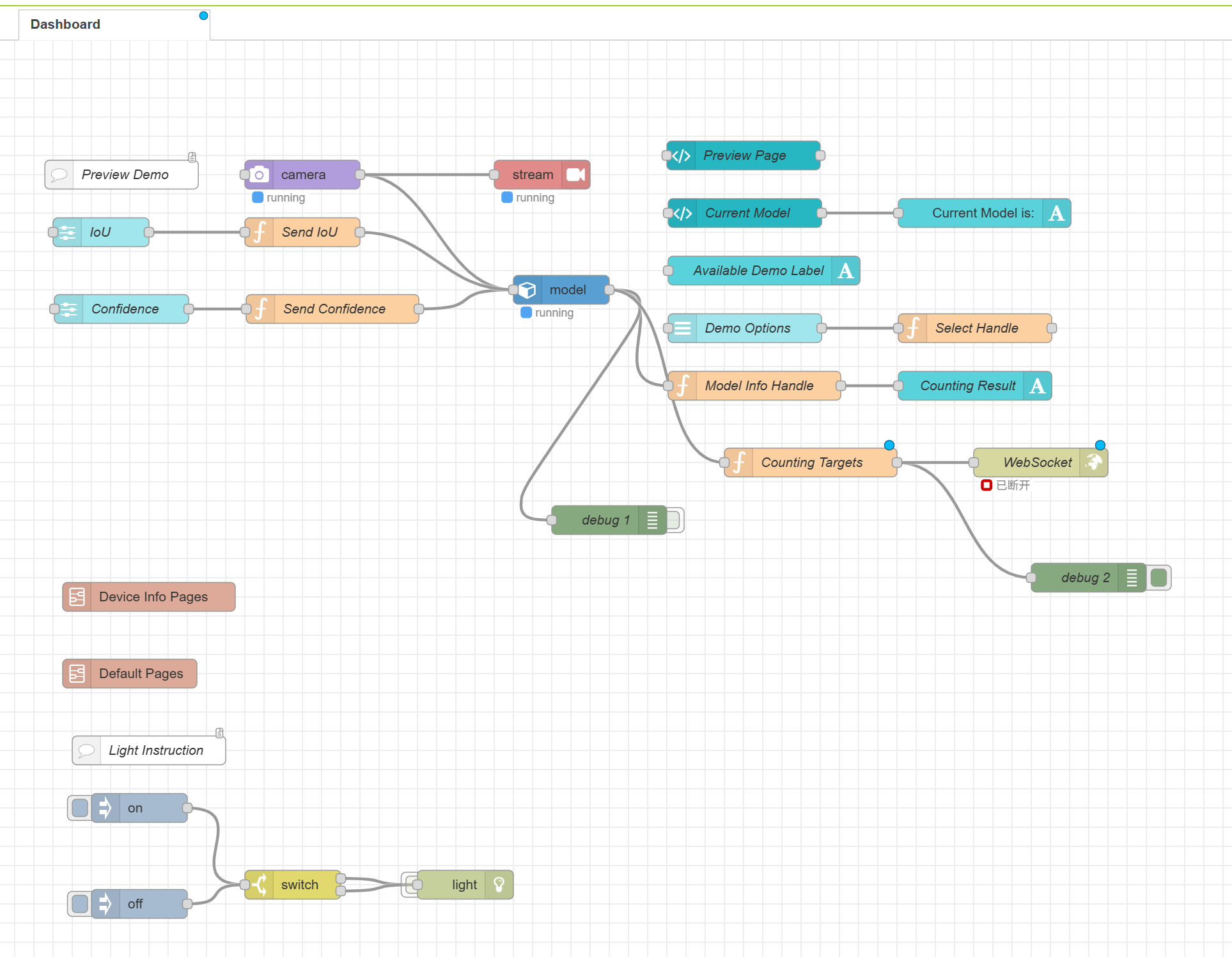

また、Node-RED と統合されており、開発プロセスを非常に便利で効率的にします。rtsp でストリームをプッシュしたり、WebSocket を使用してデータを送信したりしたい場合は、ノードをドラッグするだけで実装でき、ゼロから大量のプログラムを構築する必要はありません。詳細については、こちらのリンクをご確認ください:reCamera での Node-RED チュートリアル
Node-RED 開発の例を以下に示します:3つのノードを単純にドラッグするだけで AI ビジョンワークフローを構築できます:

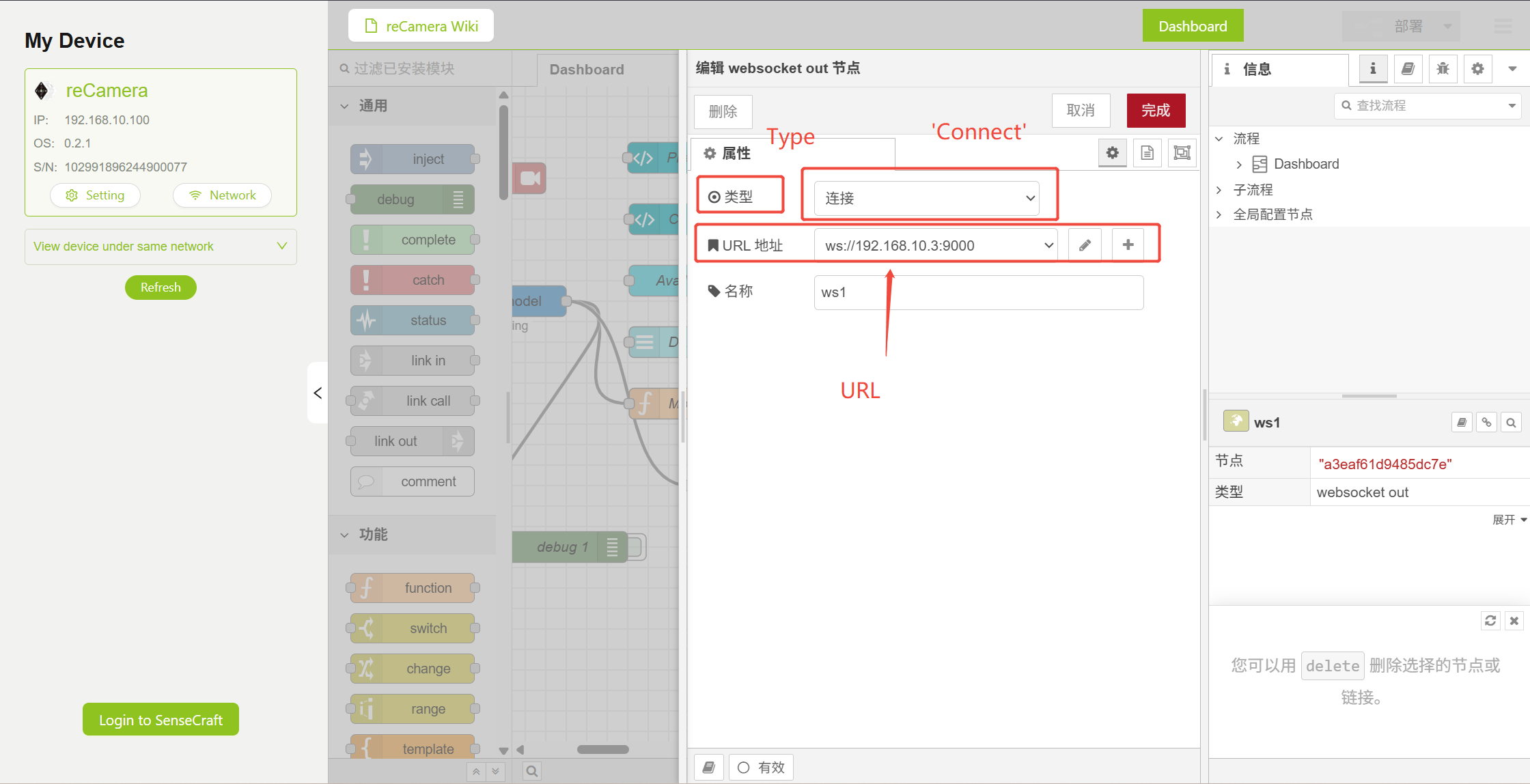

端末機器で yolo によって検出された結果を表示するために、WebSocket 経由で検出結果を送信する必要があります。WebSocket ノードのタイプは 'listen' ではなく 'connect' として設定する必要があります。
ここで WebSocket ノードの URL を設定する際、ws://192.168. nnn.nnn:9000 として設定する必要があります。実際、192.168.nnn.nnn は reTerminal または他の端末機器の静的 IP アドレスであり、上記の reCamera 静的 IP アドレスではありません。ここでは実演のために 192.168.10.3 を使用します。最終結果は以下の通りです:

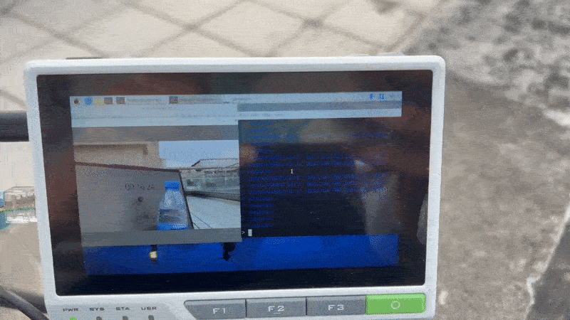

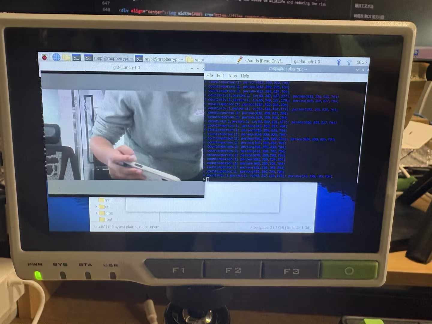

上の画像は、GStreamer による RTSP ストリーミングと WebSocket によるテキスト AI 検出結果を示しています。
左側のターミナルは検出結果を示しています:
< counts=person:1; person(682,359,1175,704)
< counts=person:1; person(649,359,1247,704)
< counts=person:1; person(678,359,1188,704)
< counts=person:1; person(652,359,1240,704)
< counts=person:1; person(656,359,1227,704)
< counts=person:1; person(648,359,1236,704)
< counts=person:1; person(648,359,1243,704)
< counts=person:1; person(650,359,1227,703)
< counts=person:1; person(652,359,1241,704)
< counts=person:1; person(646,359,1246,704)
< counts=person:1; person(647,359,1244,704)
< counts=person:1; person(653,359,1252,704)
< counts=person:1; person(650,359,1238,704)
