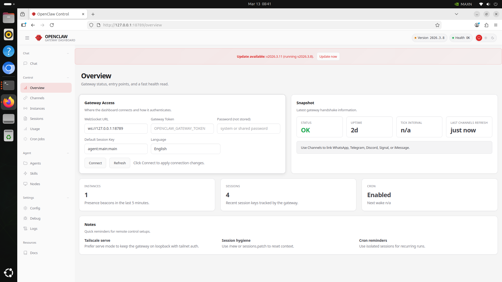

WebUIを開きます:
http://127.0.0.1:18789/wiki
