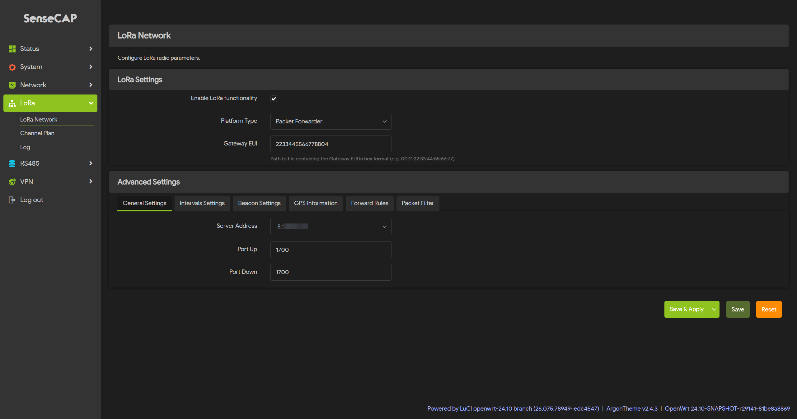

LoRa ネットワーク設定​
LoRa > LoRa Network に移動します
Mode: Packet Forwarder
Packet Forwarder 設定:
Gateway EUI: 接続されているゲートウェイの EUI を自動的に取得します
Server Address: ChirpStack サーバーのアドレス
Server Port(Up/Down): 1700
その他の設定はデフォルトのままにするか、要件に合わせて変更できます。

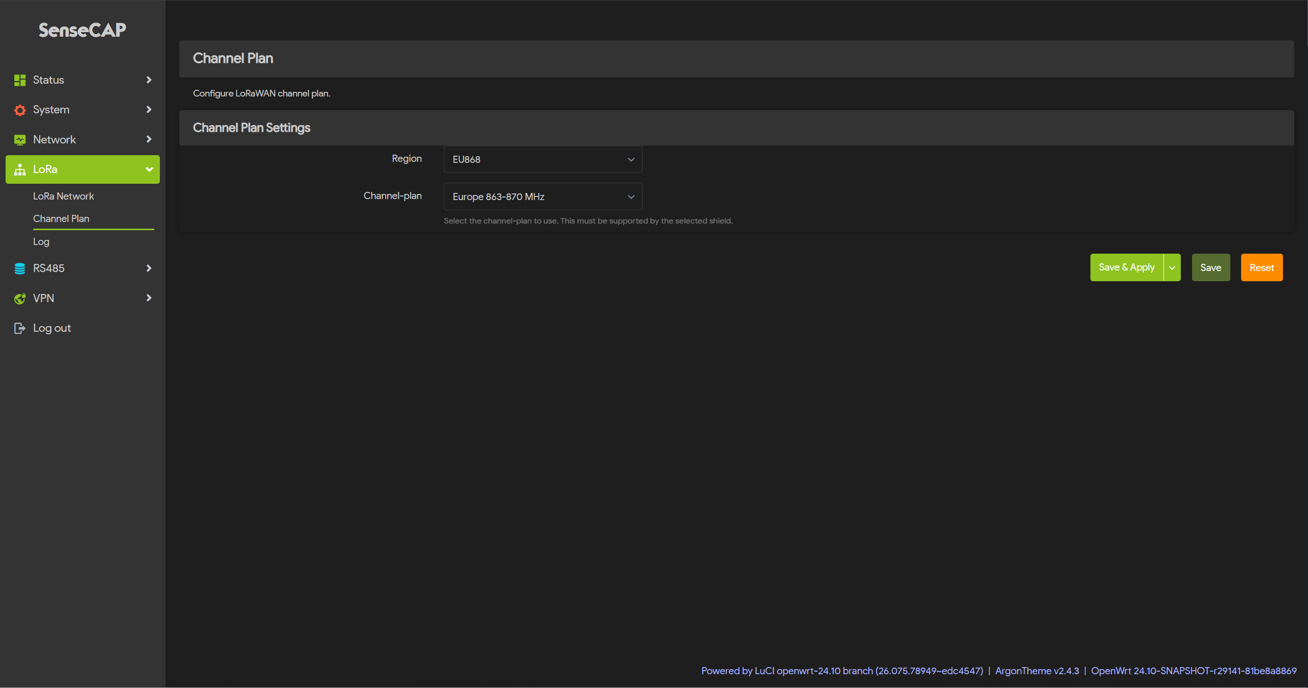

チャネルプラン設定​
LoRa > Channel Plan に移動します
実際の選択に応じて、Region と Frequency プランを選択します。
設定後、Save&Apply をクリックします
