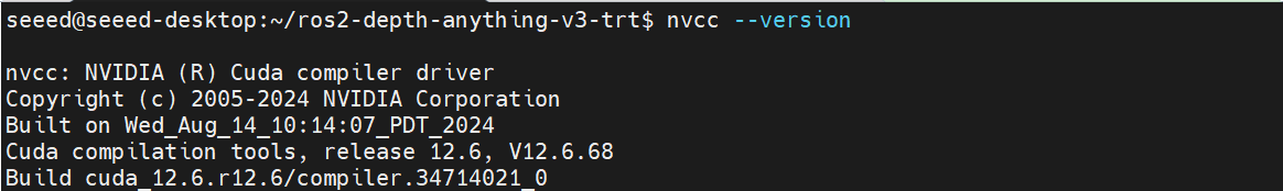

# Verify CUDA installation
nvcc --version
nvcc --version output confirming the CUDA toolkit is on PATH

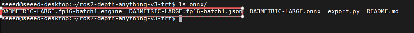

.engine ファイルの生成には時間がかかる場合があります。変換が完了すると、onnx ディレクトリ内に次のように 2 つのファイルが作成されます。
onnx directory listing the generated TensorRT .engine files next to the ONNX models

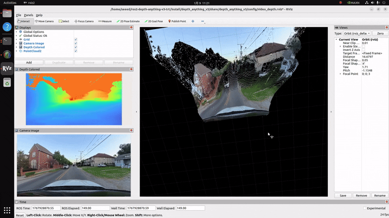

RViz showing the depth map, the camera view and the point cloud built from the video frame
