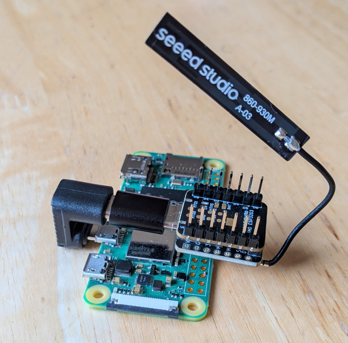

無線機のセットアップ​
  • Seeed の XIAO ESP32S3 ボード と SX1262 モジュールを B2B カプラで接続します。
  • LoRa アンテナを SX1262 に取り付けます。
  • コンピュータに接続し、web flasher を使って "Seeed Studio Xiao S3 WIO"(Serial Companion)を書き込みます。
ヒント
このチュートリアルでは、シリアルコンパニオンのセットアップ方法を説明します。TCP および Bluetooth コンパニオンも RemoteTerm でサポートされていますが、セットアップはやや複雑です。
Pi のセットアップ​
  • ここをクリックして Raspberry Pi Imager をダウンロードします
  • Imager を開き、Raspberry Pi のモデルを選択し、「Raspberry Pi OS Lite (64 bit)」を選択します
  • SSH をパスワード(必要に応じて鍵)で有効化し、Wi-Fi 接続を設定します

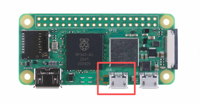

  • ESP32 MeshCore を Raspberry Pi に接続します
警告
ESP32 LoRa Mesh ノードが POWER ポートではなく USB に接続されていることを確認してください
右角アダプタを使用した完全な組み立ては、次のようになります:
  • Pi の POWER ポートに電源を接続します
  • 自宅のルーターの管理インターフェースを使用して、Raspberry Pi に割り当てられたアドレスを確認します。IP アドレスが変わらないように DHCP 予約を割り当てることを検討してください。

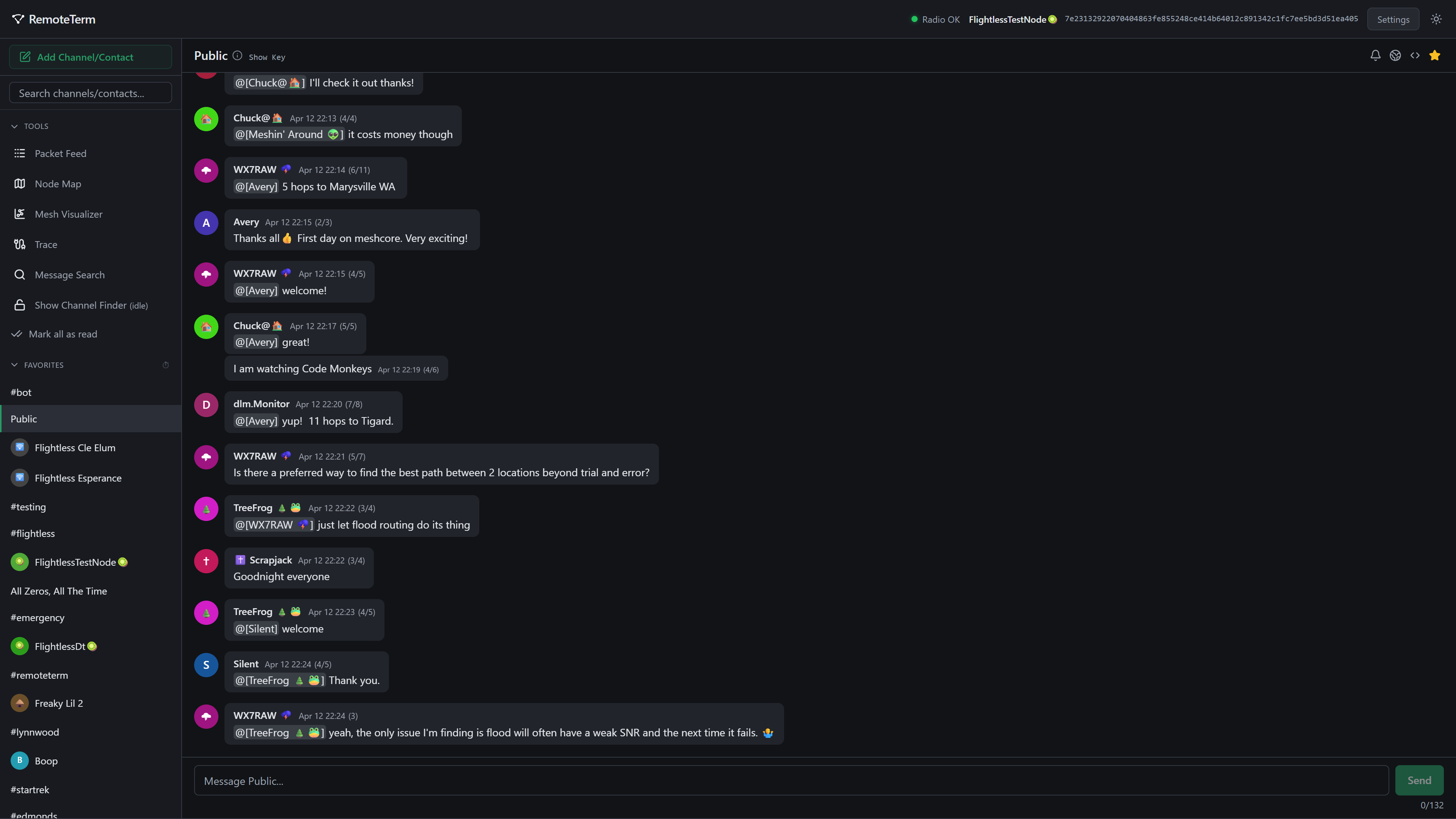

チャンネルを選択すると、画面は次のようになります:

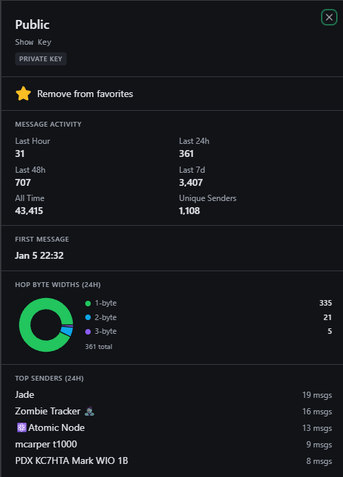

左上隅にはチャンネル名と情報アイコンがあり、これをクリックすると、そのチャンネルがどれくらいアクティブか、誰がメッセージを送信しているか、そのキー(上部ステータスバーの「Show key」テキストをクリックしても確認できます)など、チャンネルに関する情報を表示できます:

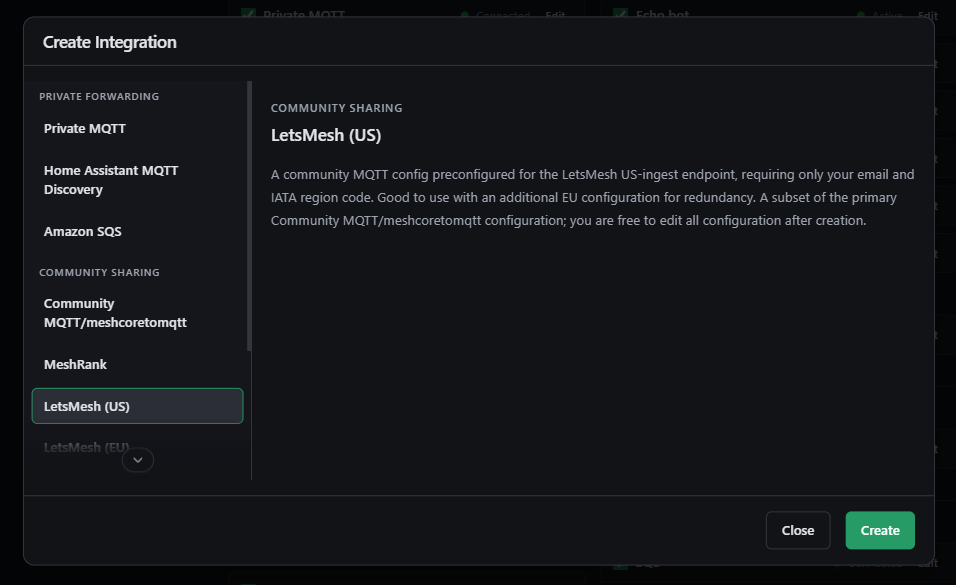

  3. 「Add Integration」をクリックし、左側のリストから「LetsMesh (US)」を選択します。
  1. 「Create」をクリックします。
  2. LetsMeshへのサインアップに使用したものと同じメールアドレスを入力し、最寄りの空港のIATAコードを入力します。
  3. 「Save as Enabled」をクリックします。

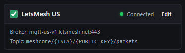

緑色の点と「Connected」ステータスが表示されるはずです。正常な統合は次のように表示されます:
代わりに琥珀色の点が表示される場合は、「Edit」ボタンの横にある「ⓘ」記号をクリックしてエラーを確認してください。

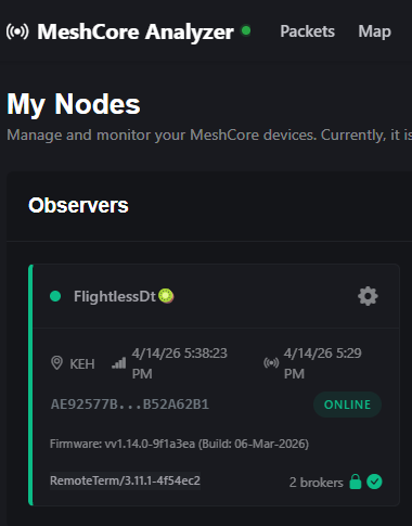

次に、このリンクに移動します。約15分以内に、そこであなたの無線機が緑色で表示され、自身のテレメトリとパケットがLetsMeshに転送されているのが確認できるはずです!

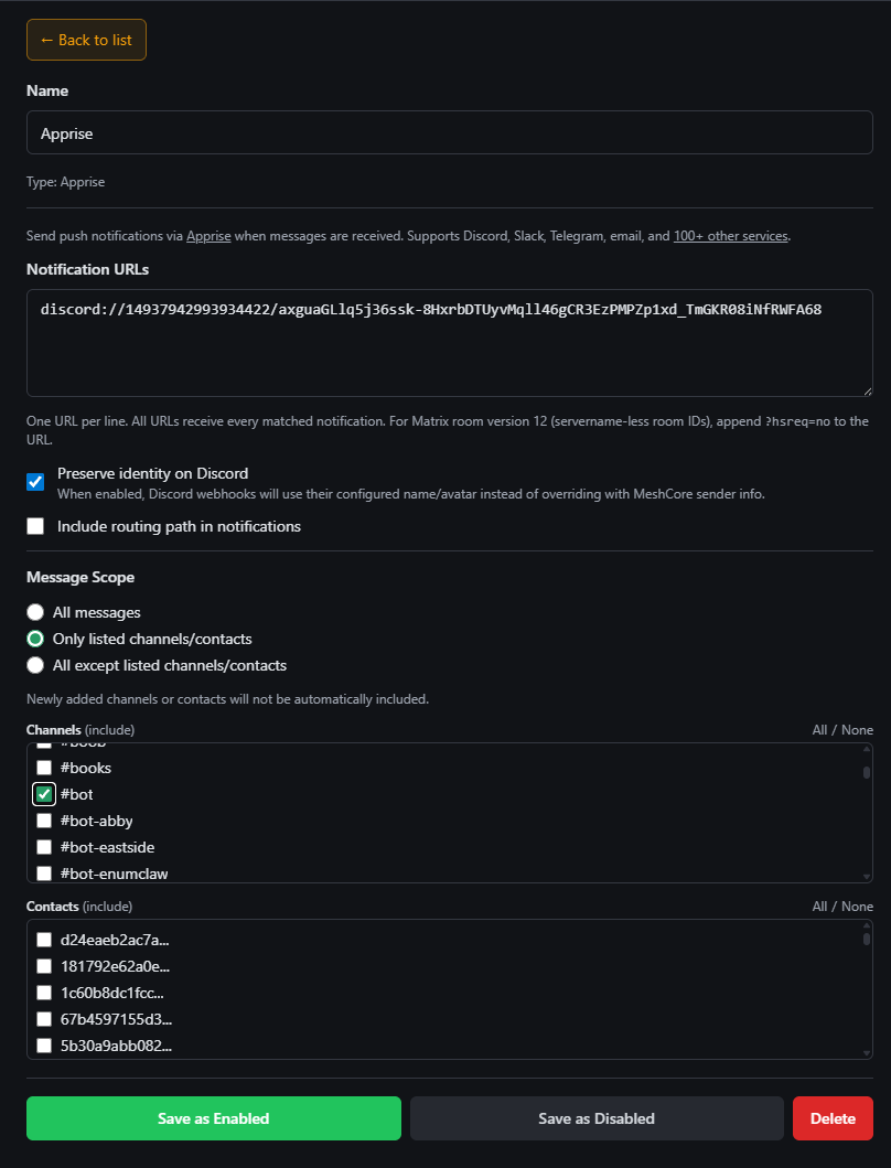

MeshCoreチャンネルメッセージをDiscordに転送する​
Apprise はRemoteTermでサポートされている柔軟な通知サービスです。Appriseを使用すると、DiscordからTelegram、SMS、メールなど、数百の通知サービスの1つまたは複数を選択して、チャンネルまたはダイレクトメッセージを送信できます。
例として、特定のMeshCoreチャンネル内のすべてのメッセージを、RemoteTerm経由でDiscordに転送するためにAppriseを使用します。
  1. 管理者権限を持つDiscordのチャンネルを開きます。
  2. チャンネル名を右クリックし、「Edit Channel」をクリックします。
  3. 左側のメニューで「Integrations」をクリックし、「Create Webhook」をクリックします。
  4. Webhookに適切な名前を付け、Webhook URLをコピーします。Webhookは https://discord.com/api/webhooks/<WebhookID>/<WebhookToken> の形式になっている必要があります。
  1. RemoteTerm で "Settings" に移動し、"MQTT & Automation" をクリックします。
  2. "Add Integration" をクリックし、左側のリストから "Apprise" を選択します。
  3. "Create" をクリックします。
  4. 入力欄に通知 URL を追加します。Apprise の Discord ドキュメント によると、これは discord://{WebhookID}/{WebhookToken}/ の形式である必要があります。コピーした URL から WebhookID と WebhookToken を使用します。
  5. 利用可能な場合に、設定済みの名前とアバターを使用してユーザーのアイデンティティを保持するかどうかを選択します。
  6. メッセージにルーティングパスデータを含めるかどうかを選択します(無効化を推奨)。
  7. Discord に転送したい連絡先/チャンネルを選択し、"Save as Enabled" をクリックします。
有効化されると、メッセージのフローが始まるはずです。問題が発生したり、期待したメッセージが表示されない場合は、サーバーログで報告されたエラーを確認するか、すべてのチャンネルを有効にして、少なくとも RemoteTerm ↔ Discord 間の連携が動作していることを確認してください。

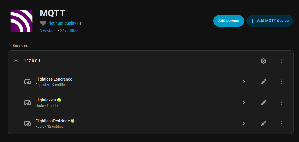

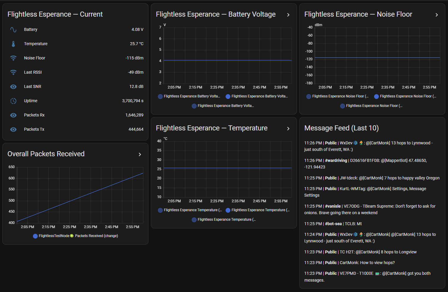

RemoteTerm を Home Assistant と連携する​
Home Assistant は、使いやすく強力なホームオートメーションのためのフレームワークを提供します。RemoteTerm は、組み込みの MQTT 連携機能を通じて Home Assistant と統合できます。この連携により、メッセージに基づいてオートメーションをトリガーしたり、中継器やローカル無線のテレメトリを監視したり、アドバタイズ内の GPS によって連絡先を追跡したりできます。

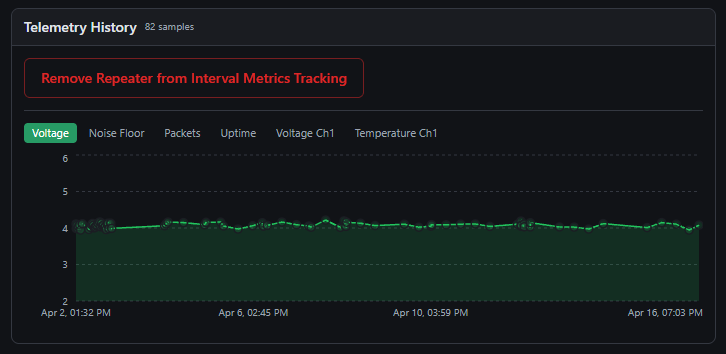

中継器テレメトリ追跡を活用するには、目的の中継器を自動テレメトリ取得に登録する必要があります。一度登録すると、RemoteTerm は設定可能な間隔でテレメトリを要求し、履歴値を保持するとともに、最新の値を Home Assistant で参照できるようにします。
ヒント
自動中継器テレメトリ取得にはカスタマイズ可能な間隔があります。1 時間に 1 回から 1 日に 1 回までの頻度を選択できますが、自動取得は 24 時間あたり 24 回を超えることはできません。
追跡対象の中継器を希望どおりに設定し、Home Assistant で MQTT Discovery が有効になったら、RemoteTerm でインテグレーションを設定してデータフローを開始できます。
  2. "Add Integration" をクリックし、左側のリストから "Home Assistant MQTT Discovery" を選択します。
  4. MQTT ブローカー情報を入力します。ホストとポートに加え、該当する場合はユーザー名/パスワード/TLS 設定も入力します。
  5. Home Assistant でアドバタイズの GPS 位置情報を通じて追跡したい連絡先を選択します。
  6. Home Assistant で表示したいテレメトリ追跡中継器を選択します。
  7. Home Assistant 内でトリガーに使用するメッセージスコープを選択します。
  8. "Save as Enabled" をクリックします。
RemoteTerm のインテグレーション設定画面には、「What gets created in Home Assistant」と「Published Topic Summary」のドロップダウンに、作成されるトピック/エンティティが正確に表示されることに注意してください。

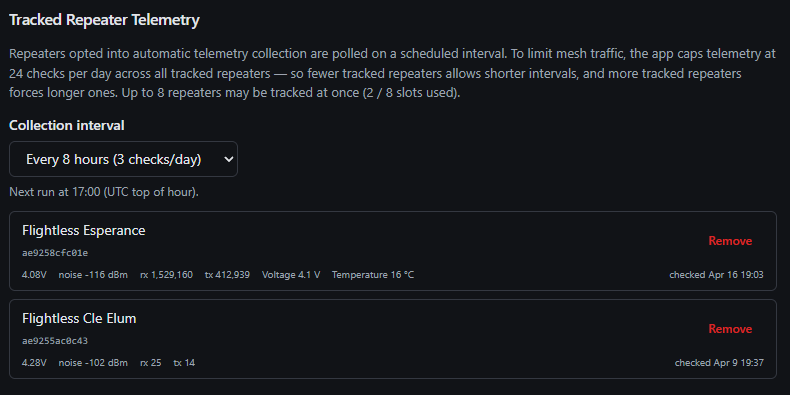

新しいエンティティを表示するには、Home Assistant の Web インターフェースにログインします。"Settings" をクリックし、次に "Devices & Services"、続いて "MQTT" をクリックします。追跡対象のエンティティが表示されるはずです。
それらをクリックして、利用可能なメトリクスを表示します。中継器の場合、最新の有効なメトリクスが表示されます。自動テレメトリ取得を有効にしたばかりの場合は、すべての中継器および無線テレメトリフィールドが Home Assistant 内で埋まるまで、最大 8 時間待つ必要があるかもしれません。
追加の設定ガイダンスについては、RemoteTerm リポジトリ内の README_HA.md を参照してください。たとえば、「Full monitoring dashboard with message feed」の手順に従うと、次のようなダッシュボードを利用できます:
