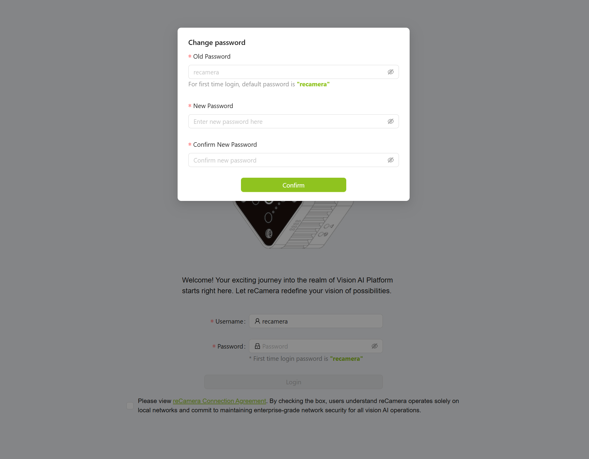

reCamera をコンピューターに接続後、192.168.42.1 にアクセス
インターフェースが継続的に開けない場合は、Factory Reset セクションを参照してデバイスをリセットしてください。リセット後、再度 192.168.42.1 にアクセスしてください。リセット後、パスワードの変更を求められます。

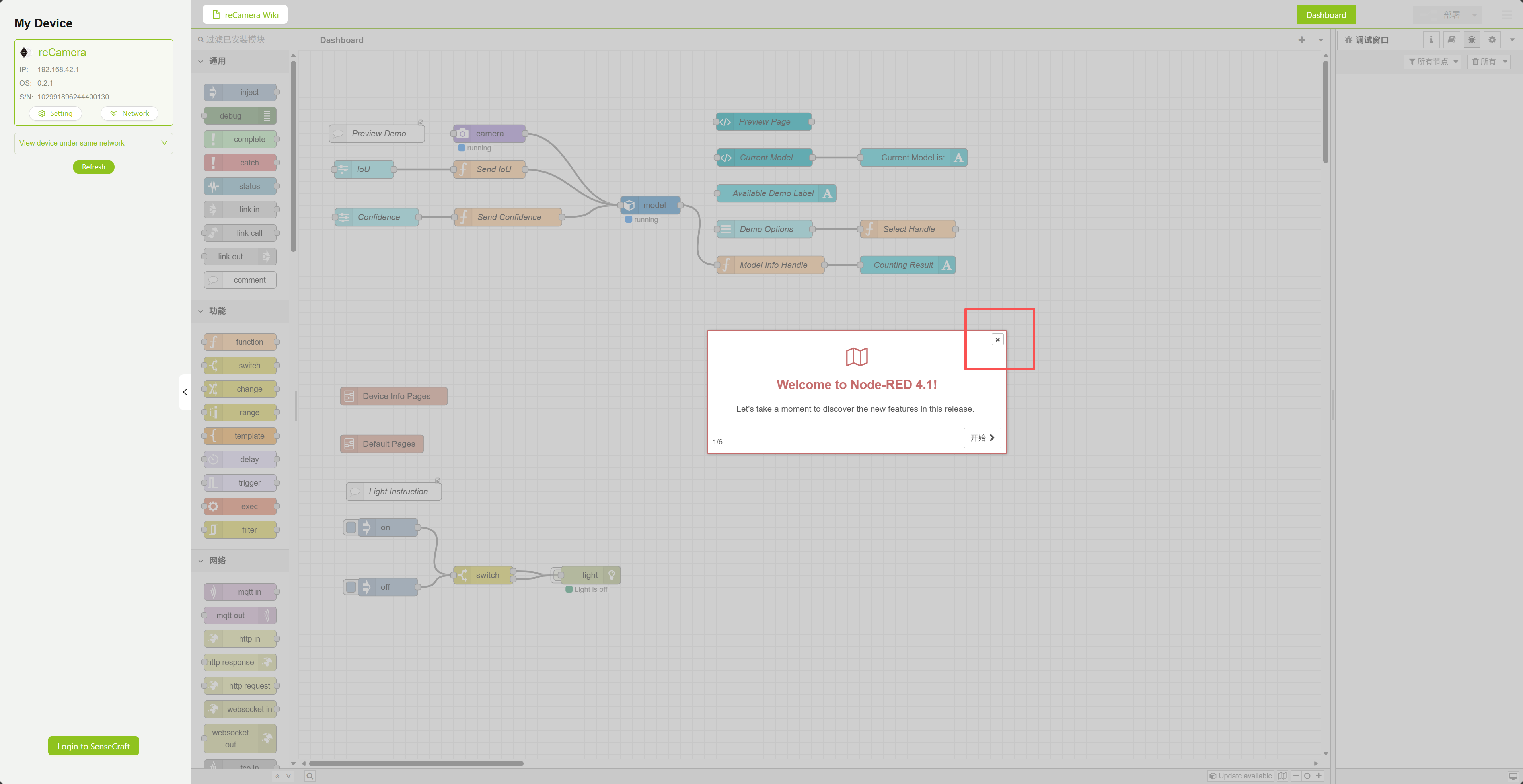

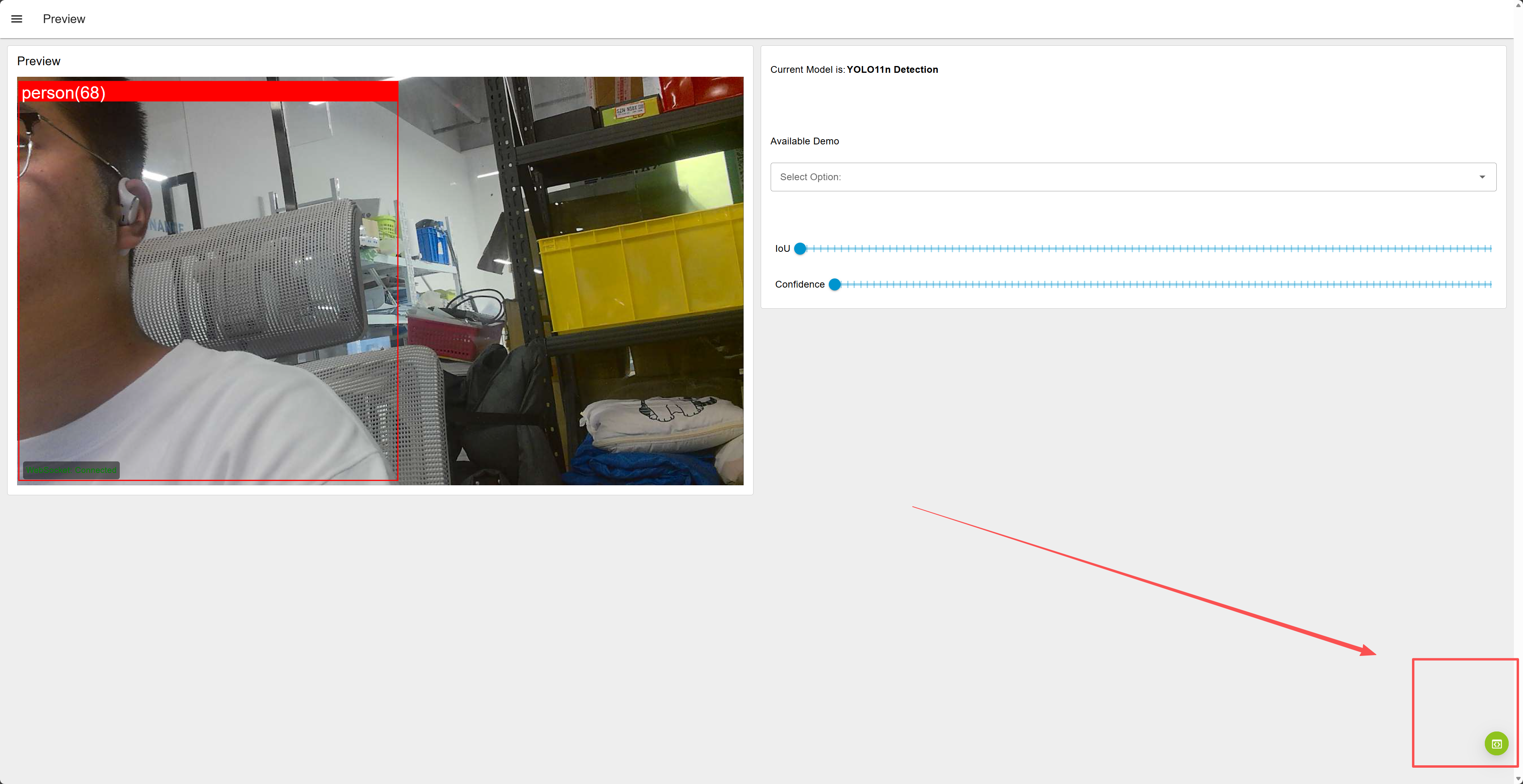

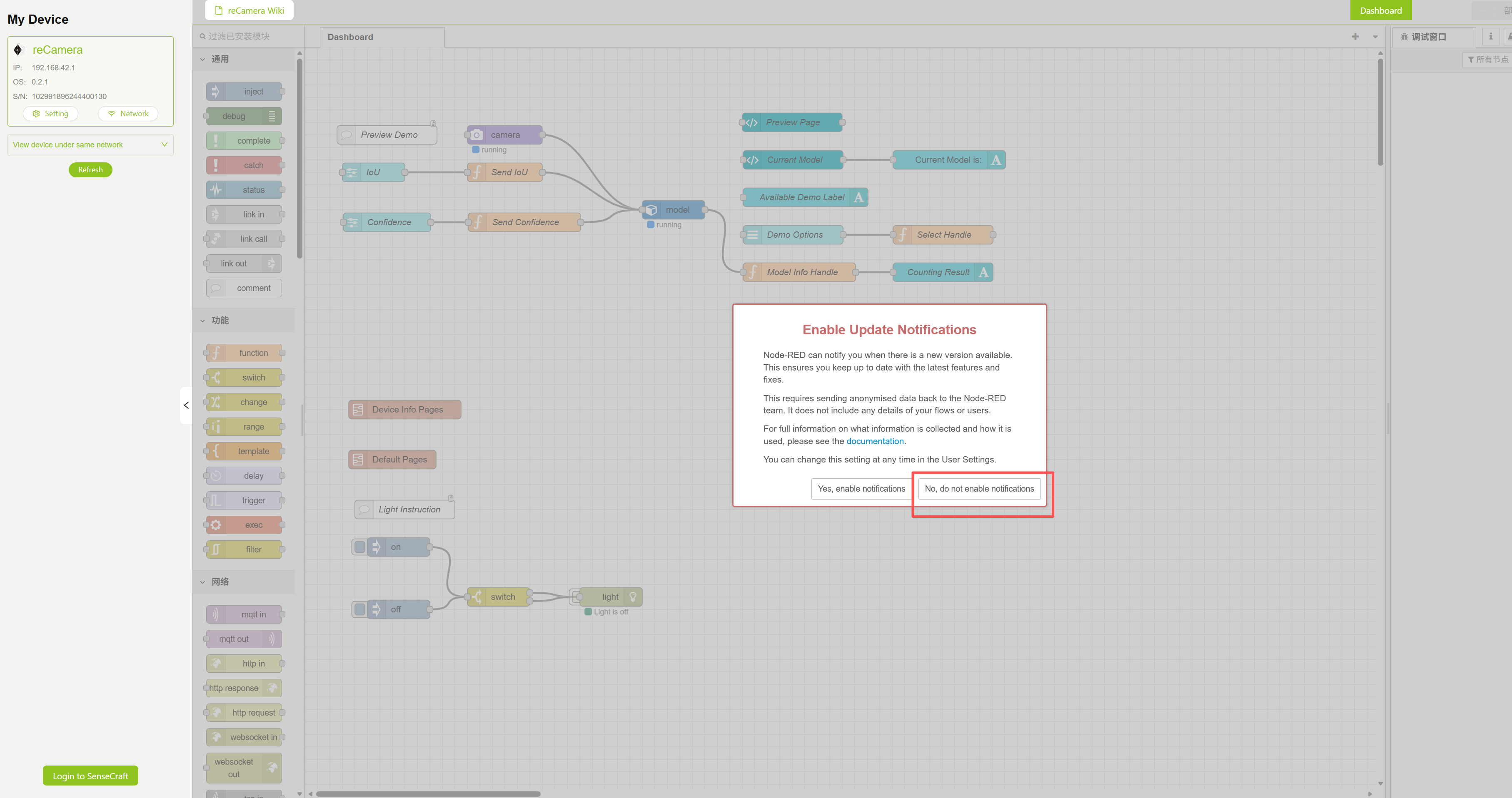

ログイン後、右下角をクリックして "Workspace" に入る

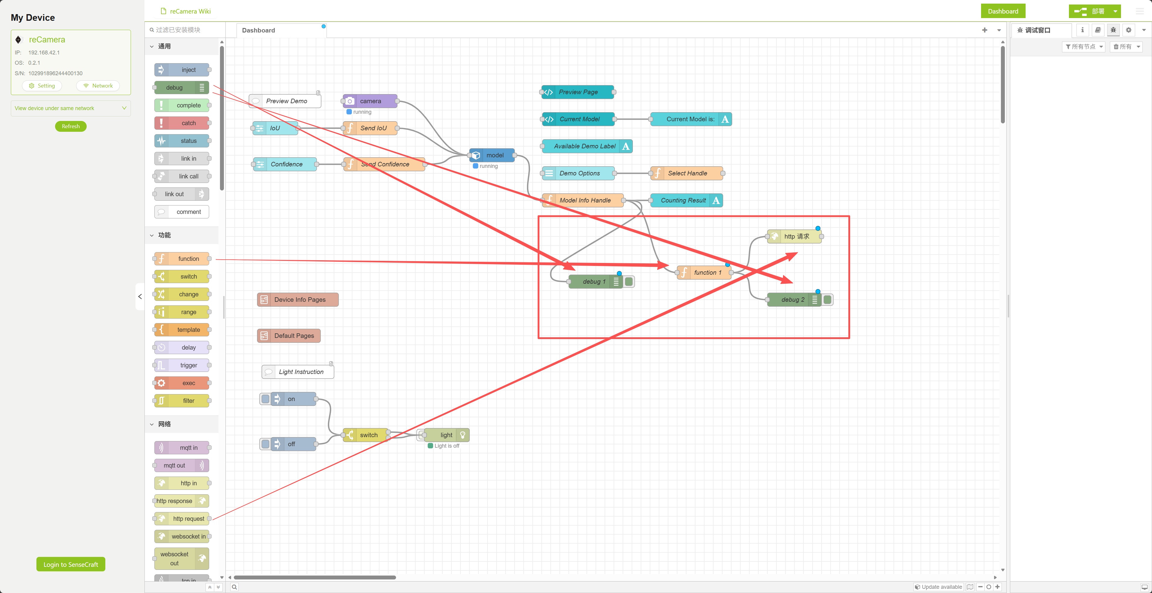

Workspace に入った後、ノードを設定する
4つの新しいノードが追加されました:「debug1」、「debug2」、「function1」、「HTTP request」。
debug1 と debug2 は出力情報を観察するために使用され、オプションです。function1 はデータ処理に使用され、HTTP request ノードは Home Assistant にデータを送信するために使用されます。

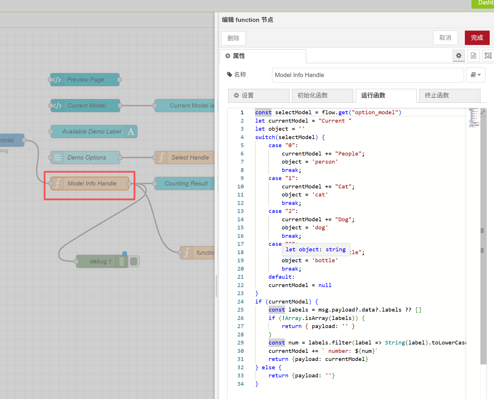

次に、元のノード「Model Info Handle」を変更して、特定の検出対象の数量のみを出力するようにする必要があります。

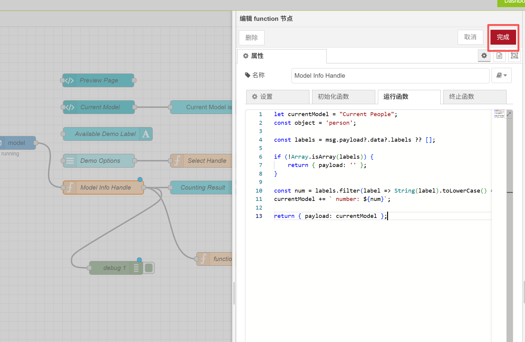

ダブルクリックしてこのノードを開き、コードを以下の内容に置き換えます:
let currentModel = "Current People";
const object = 'person';
const labels = msg.payload?.data?.labels ?? [];
if (!Array.isArray(labels)) {
return { payload: '' };
const num = labels.filter(label => String(label).toLowerCase() === object).length;
currentModel += ` number: ${num}`;
return { payload: currentModel };
変更後、右上角の「Finish」ボタンをクリックします。

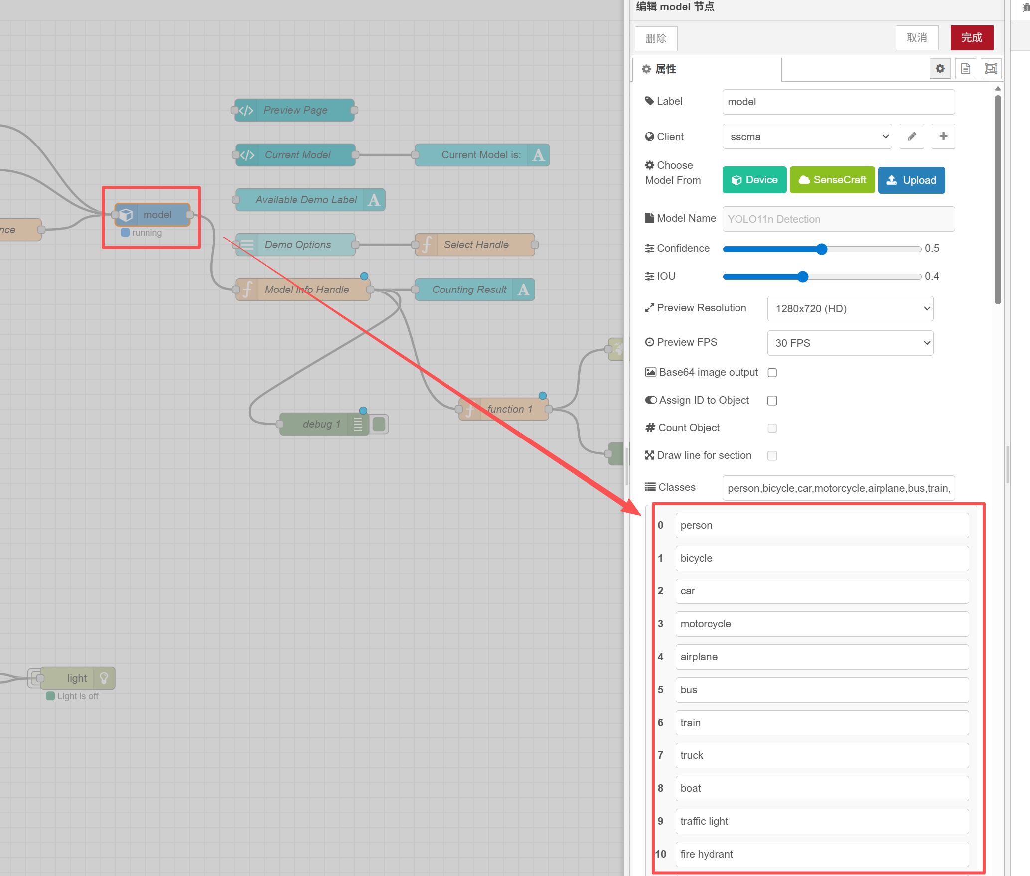

このコードは検出された人数のみを出力します。変更を加えたい場合は、検出オブジェクトを修正できます。 モデルノードを確認することで、どのタイプのオブジェクトが検出できるかを学ぶことができます。

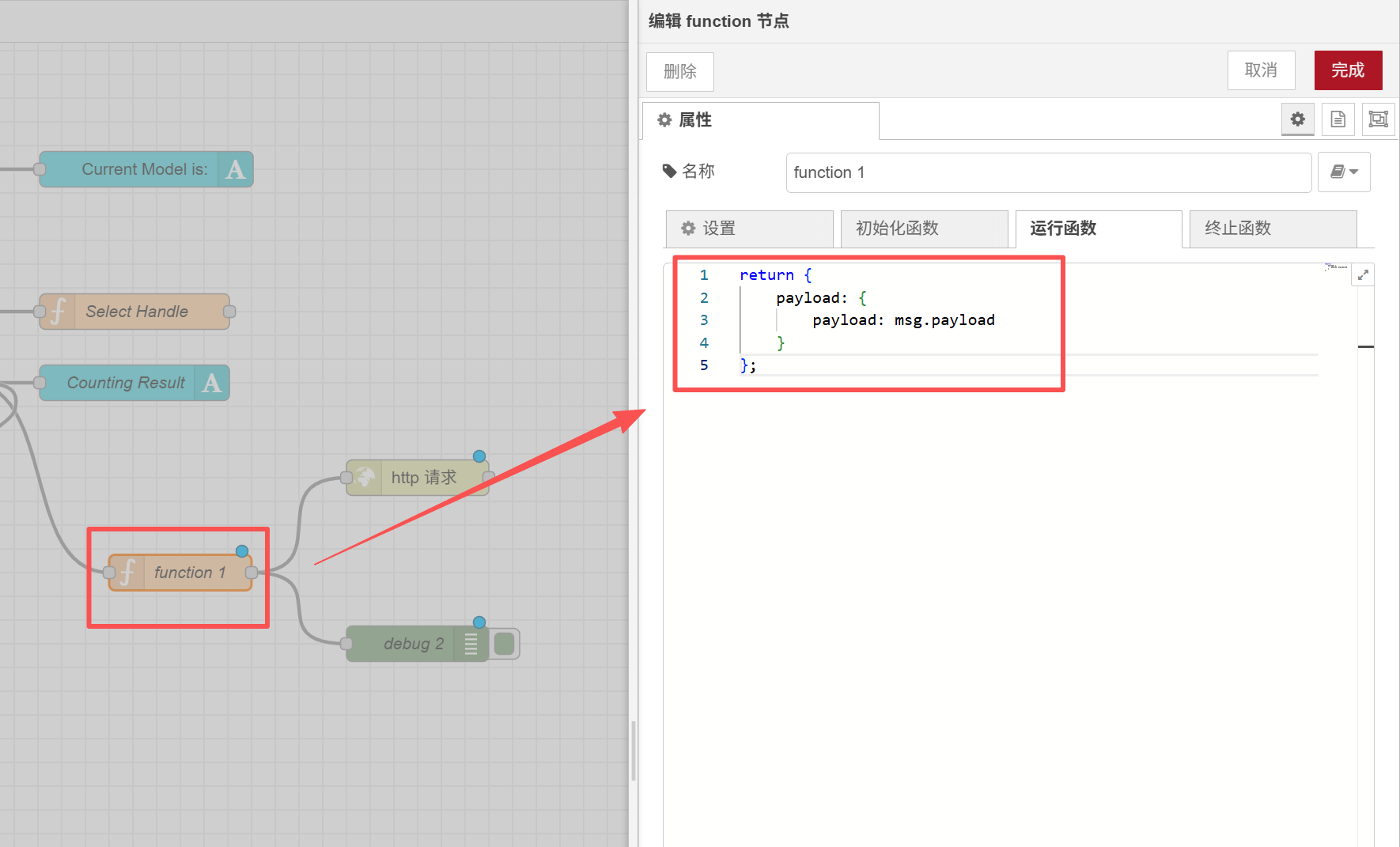

次に、function1ノードを設定し、元のコードを以下のコードに置き換えます:
return {
payload: {
payload: msg.payload
次に、HTTPリクエストノードを設定します。ここでは、3つの領域に変更を加える必要があります:
オプション設定値
リクエストメソッドPOST
URLアドレスhttp://<your IP>:8123/api/webhook/recamera_detection
レスポンスJSON Object

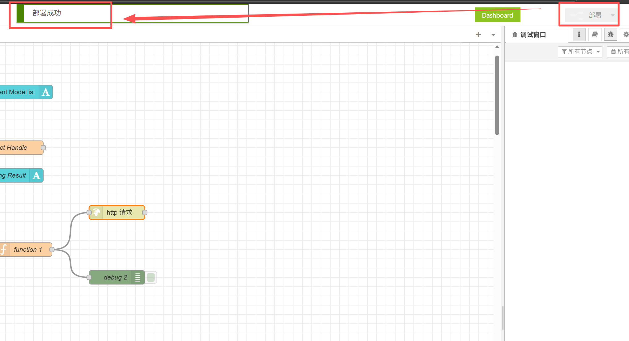

設定後、右上角の "Deploy" ボタンをクリックします。デプロイが成功すると、プロンプトが表示されます。

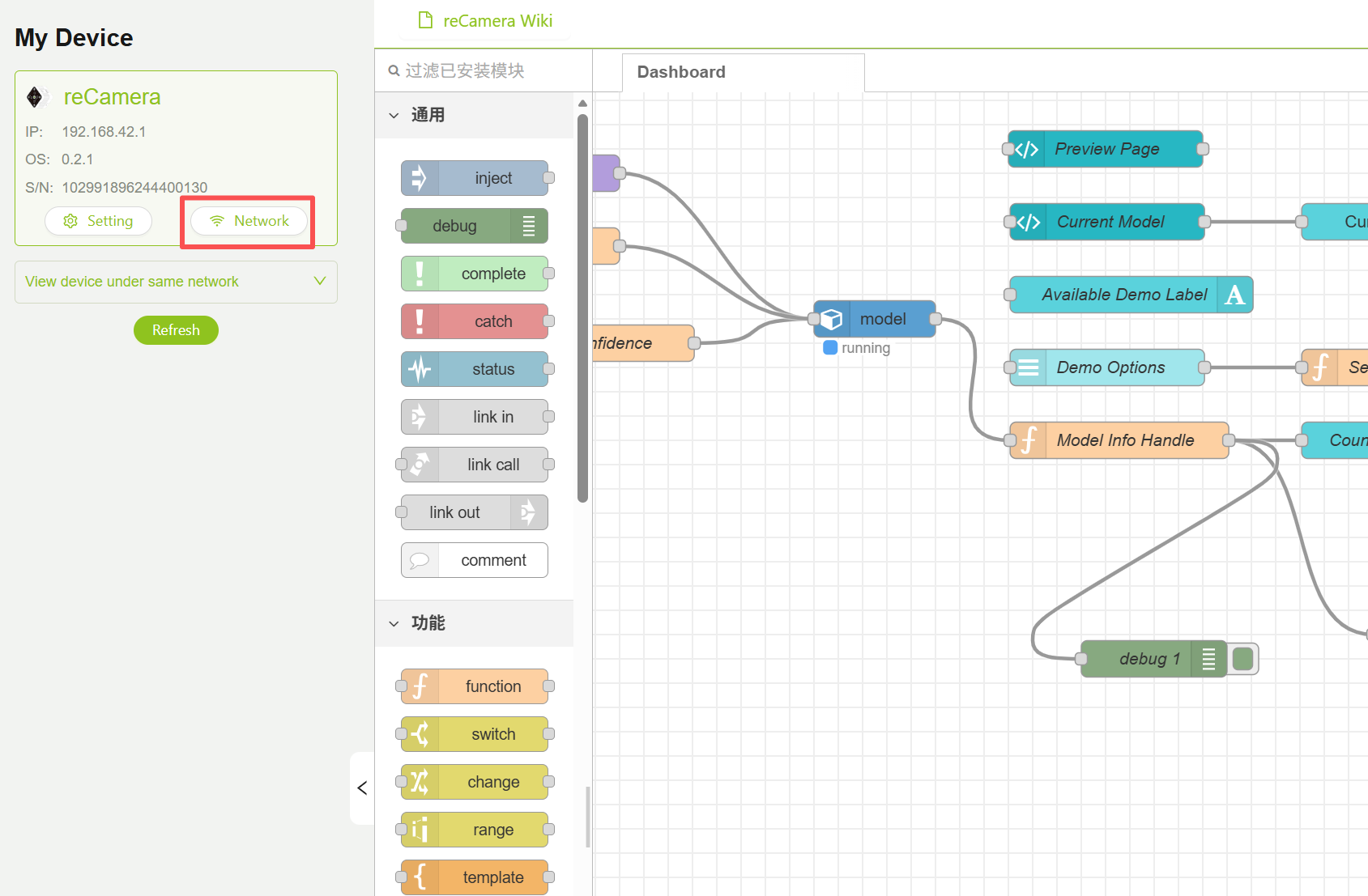

ここで、もう一つのステップを実行する必要があります。それは、reCameraにWiFiを接続することです。reComputerに設定したものと同じネットワークに接続する必要があります(POEバージョンにはWiFi機能がないため、POE機能付きスイッチを使用して同じネットワークセグメントに接続する必要があることに注意してください)。
左上角の "Network" ボタンをクリックしてネットワークを設定します。
note
覚えておいてください!reCameraをネットワークに接続することを確認してください!!!そうでなければ、通信ができません。

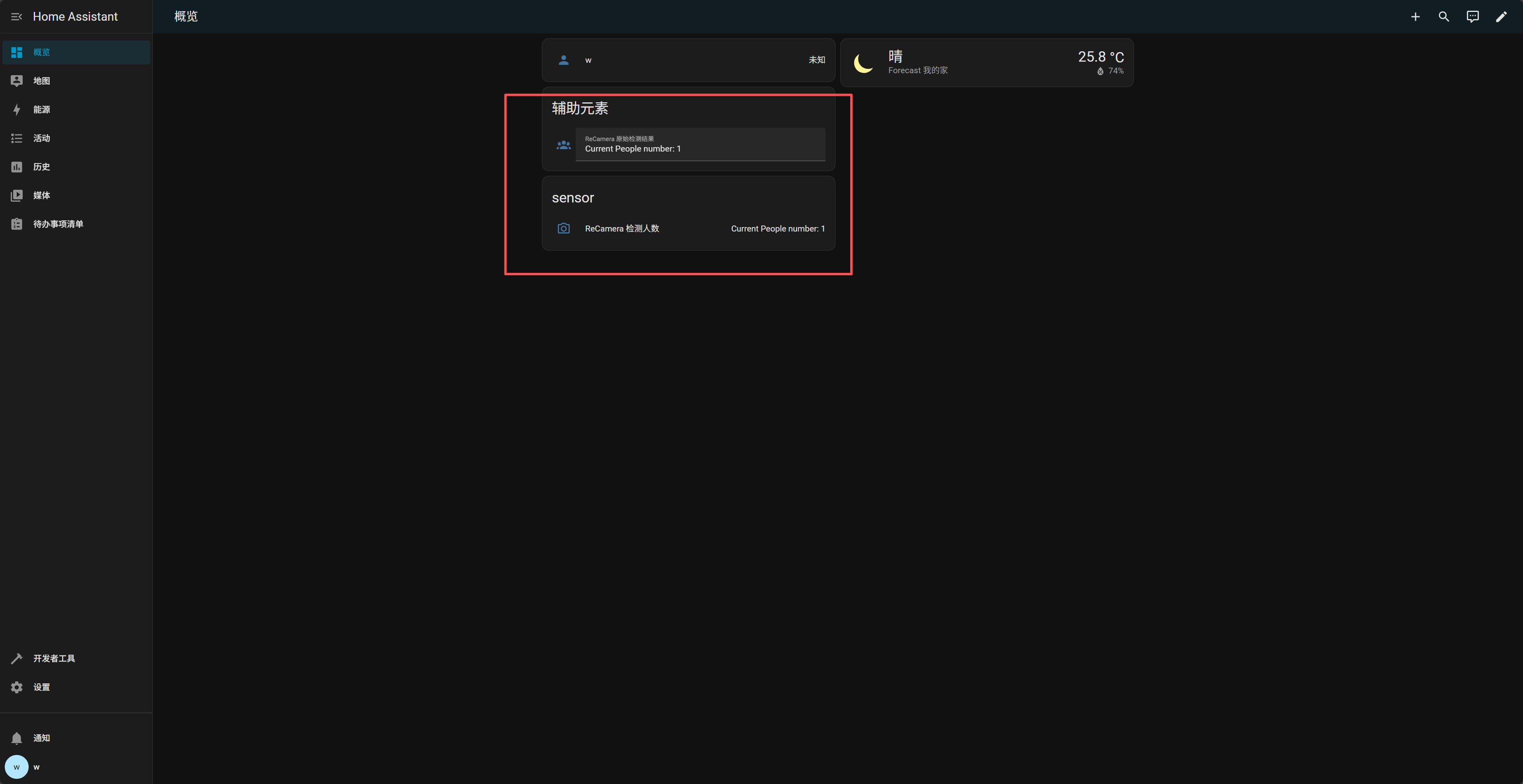

Home Assistantの概要インターフェースを表示
まだ効果が観察されていない場合は、まずリンクが正しく接続されていないかどうかを確認してください。つまり、Webhookが正しく機能しているかどうかを確認します: 任意のデバイス(reCameraまたはコンピュータ)のターミナルで実行します:
