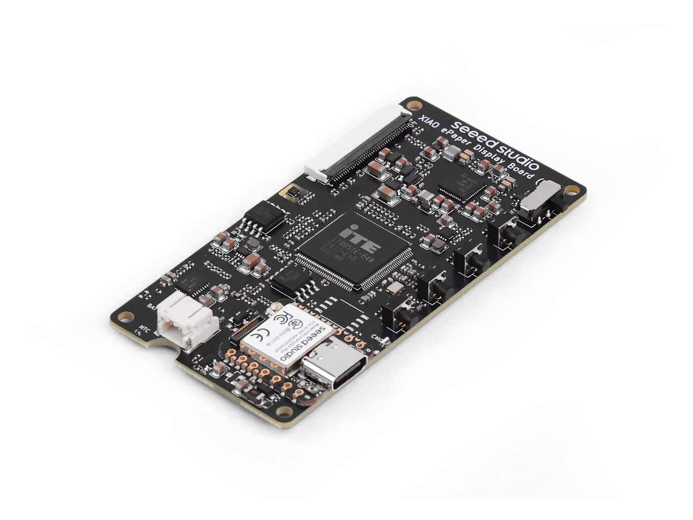

ハードウェア概要​
  • USB Type-C: 電源供給およびファームウェア書き込み用。
  • FPC コネクタ: ePaper ディスプレイを接続します。
  • リセットボタン: ボードをリセットします。
  • ユーザーボタン: ユーザー操作用のプログラム可能なボタンです。
  • 電源スイッチ: バッテリー電源のオン/オフを制御します。
  • Boot ボタン: ブートローダーモードに入るために使用します。
  • LED インジケータ: 電源および充電状態を示します。
  • JST コネクタ: バッテリーを接続するための 2 ピン JST 2.0mm コネクタです。

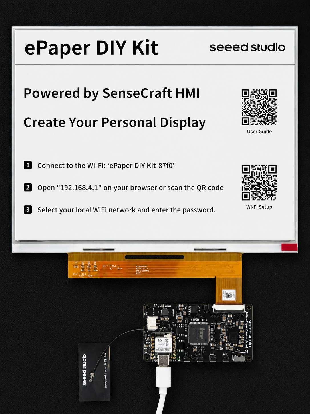

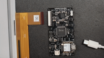

ステップ 1. 画面とボードを接続する ePaper 画面の FPC ケーブルを、EE03 ドライバボード上のコネクタに慎重に接続します。ロック機構が確実に固定されていることを確認してください。
ステップ 2. 電源を入れる USB Type-C ケーブルを使用して、EE03 ボードを電源(コンピュータまたは USB アダプタ)に接続します。電源投入後、画面がリフレッシュされ、ウェルカム画像が表示されます。
ステップ 3. ネットワーク設定モードに入る ウェルカム画像の後、画面は自動的にリフレッシュされ、ネットワーク設定インターフェースが表示されます。これは、デバイスが Wi-Fi 接続の準備ができていることを示します。
ネットワーク設定​

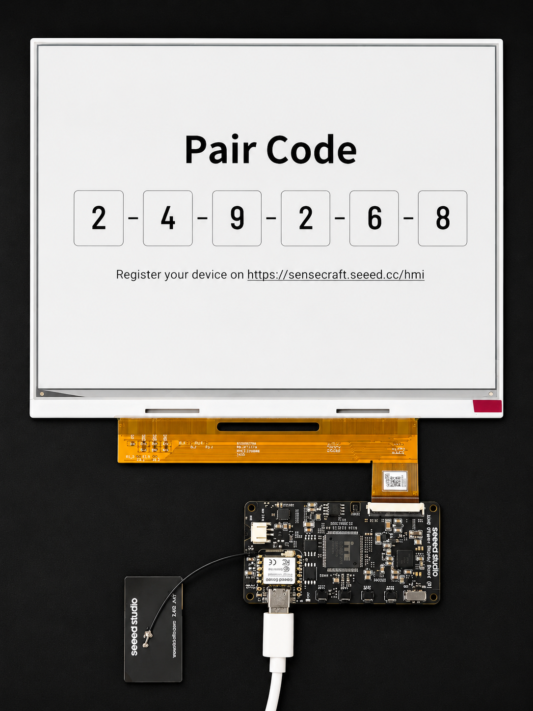

ステップ 4. 携帯電話で Wi-Fi を設定する 携帯電話を使って、画面に表示されている QR コードをスキャンします。携帯電話の指示に従い、ローカル Wi-Fi の SSID とパスワードを入力して、EE03 をインターネットに接続します。
ステップ 5. ペアコードを取得する ネットワーク設定が成功すると、画面が再度リフレッシュされ、一意の Pair Code が表示されます。次のステップでこのコードが必要になります。
プラットフォームのバインドと更新​

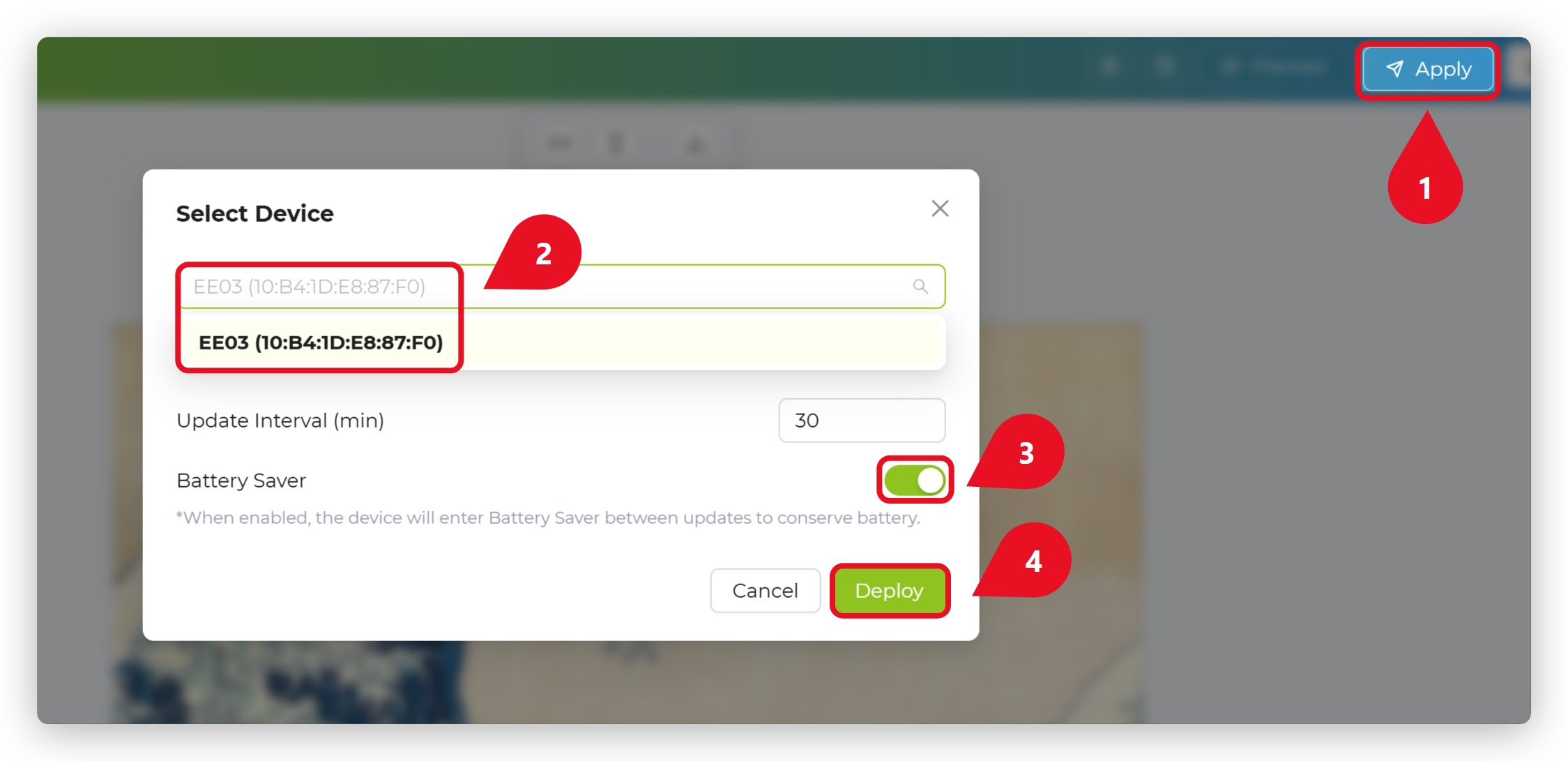

ステップ 6. SenseCraft Seeedash でデバイスをバインドする SenseCraft Seeedash Platform にアクセスします。アカウントにログインし、デバイス管理セクションに移動して "New Device" を選択します。E-ink 画面に表示されている Pair Code を入力します。

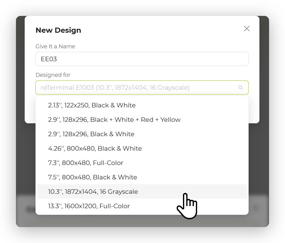

ステップ 7. 新しいインターフェースを作成してプッシュする
SenseCraft Seeedash プラットフォーム上で、10.3 インチ画面に適したテンプレートを選択して新しいインターフェースを作成するか、画像をアップロードします。
ステップ 8. 画像を適用する 作業が完了したら、"Apply" ボタンをクリックし、EE03 デバイスを選択します。
ステップ 9. 画面に表示する 最後に、EE03 がデータを受信し、10.3 インチ画面が新しいコンテンツでリフレッシュされます。

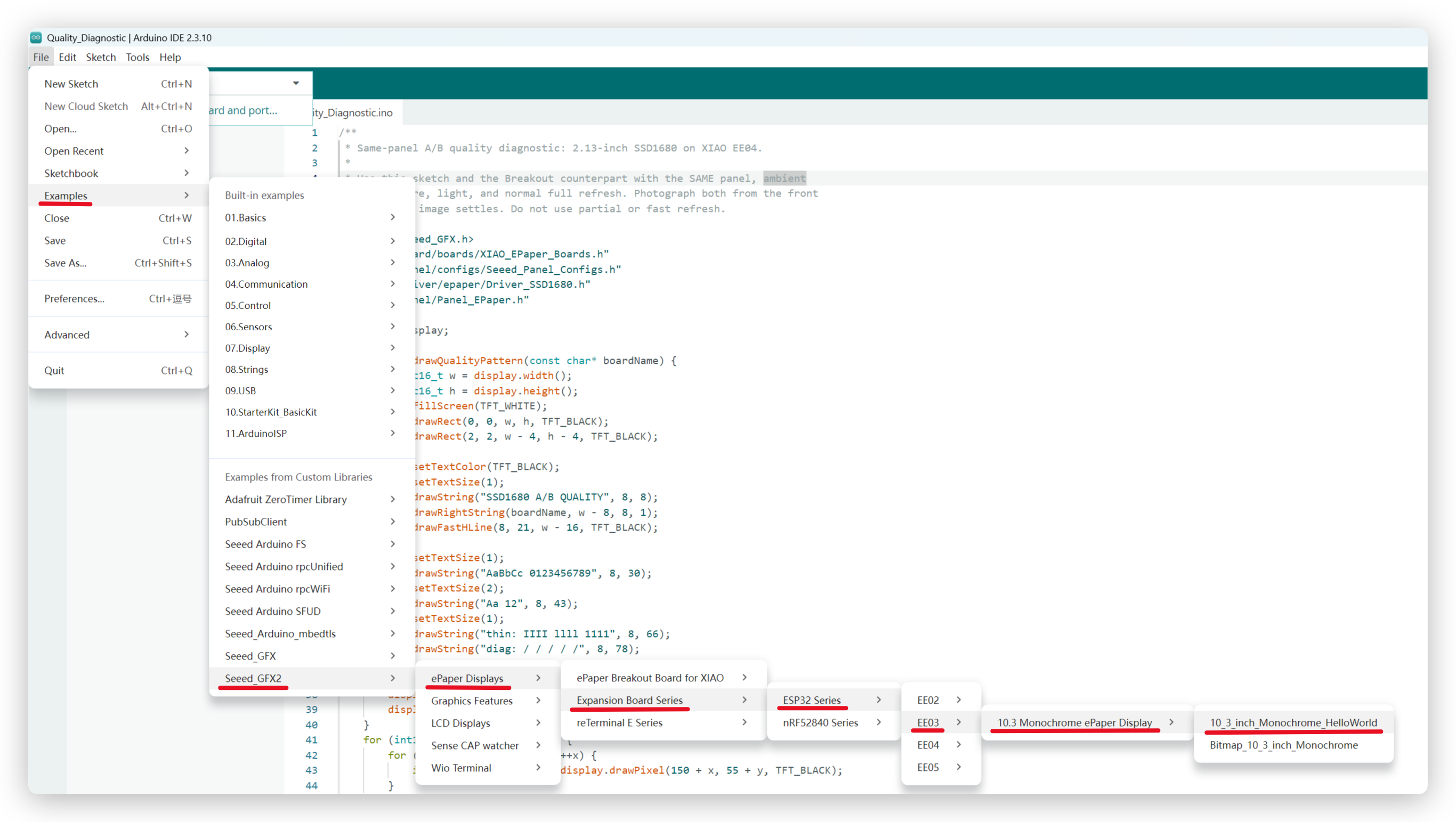

図のように、次のメニューからサンプルスケッチに移動します: File → Examples → Seeed_GFX2 → ePaper Displays → Expansion Board Series → ESP32 Series → EE03 → 10.3 Monochrome ePaper Display → 10_3_inch_Monochrome_HelloWorld
その後、Tools -> Board -> XIAO ESP32S3 Plus および Tools -> Port -> ボードが接続されているポートを選択 に進みます。
PSRAM を有効にする必要があることに注意してください。

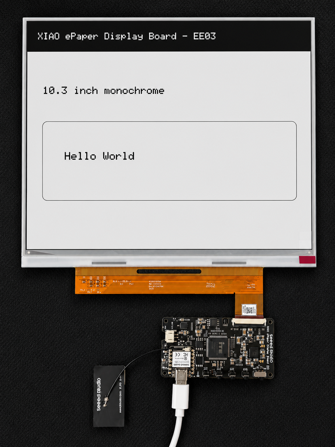

その後、Upload をクリックしてコードをアップロードします。 これで、epaper スクリーンにフィードバックが表示されます!以下は HelloWorld サンプルの結果です。
