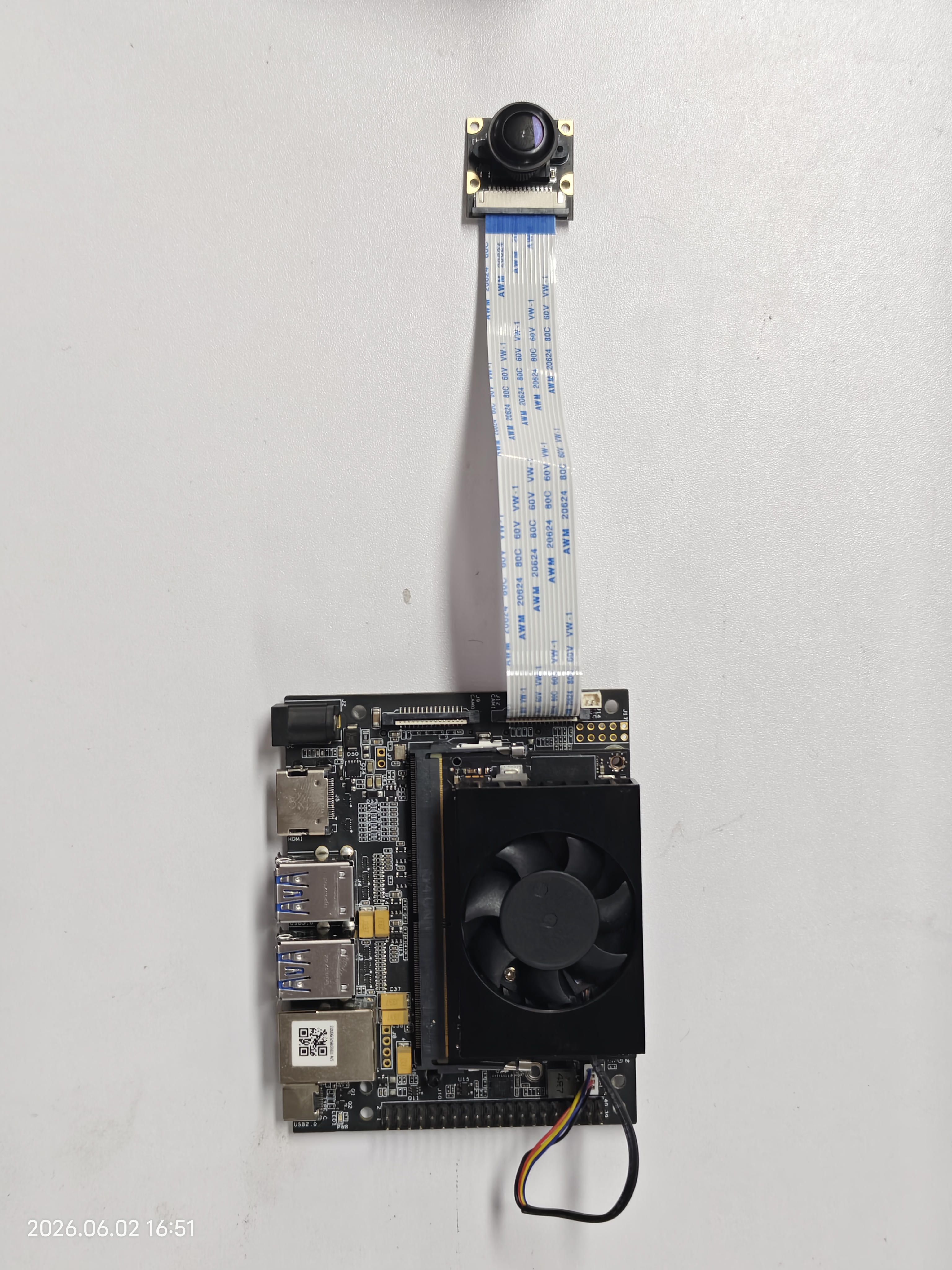

ハードウェアの取り付け​
CSI カメラはホットスワップをサポートしていません。すべての配線作業は、開発ボードの電源を完全に切った状態で行う必要があります。
Jetson ボードの CSI コネクタのラッチを持ち上げます。 CSI フラットケーブルを挿入し、ケーブルの金属端子が Jetson キャリアボード上の端子と正しく合うようにします。 ラッチをしっかり押し下げて、ケーブルを固定します。

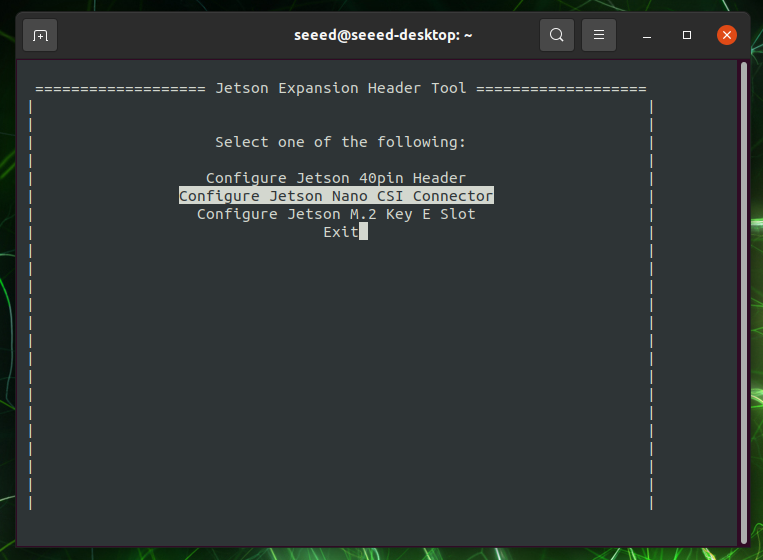

ソフトウェアドライバの設定​

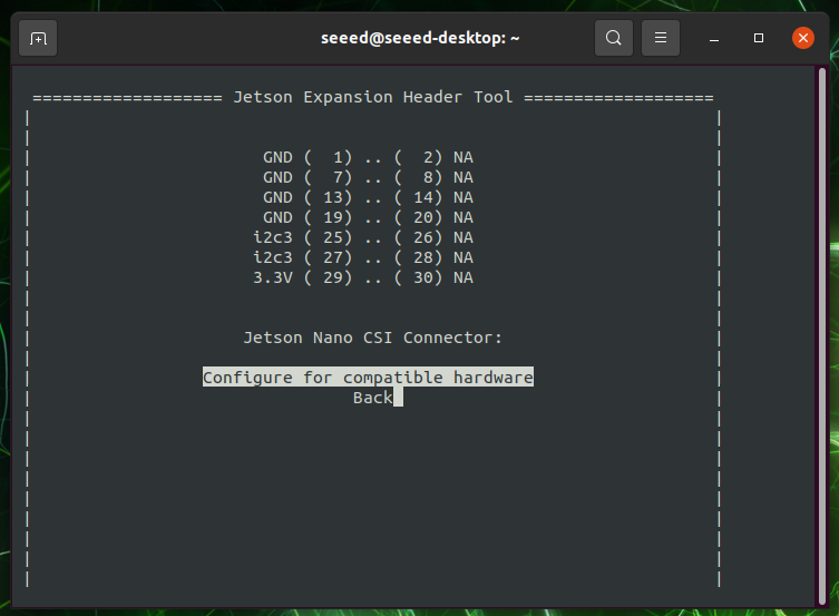

NVIDIA の設定ツールを起動します:
Configure Jetson Nano CSI Connector に移動します。

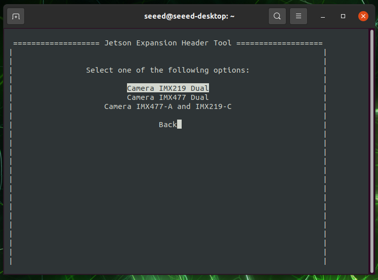

Configure for compatible hardware を選択します。 リストから Camera IMX219 Dual を選択します。

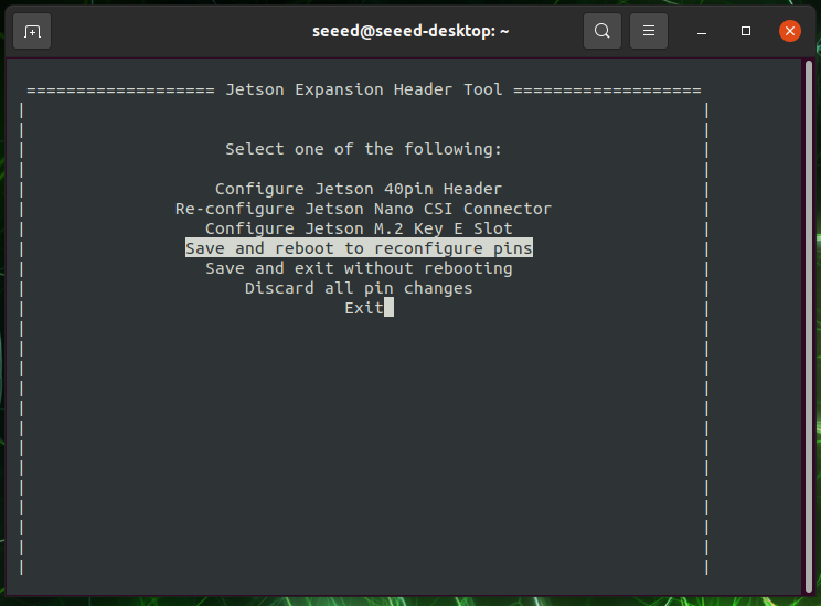

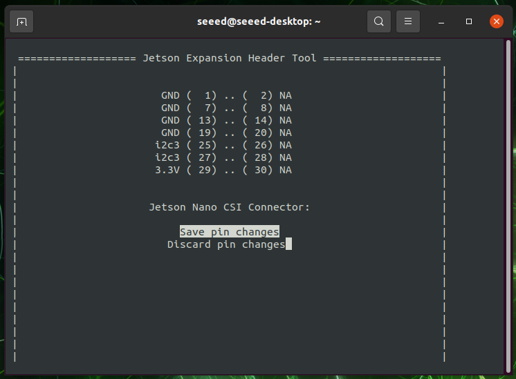

Save pin changes を選択します。 Save and reboot を選択してピンを再設定し、デバイスツリーの変更を適用します。
💡 ヒント:単眼カメラを接続する場合は、正しく動作させるために「Camera IMX219 Dual」モードを選択する必要があります。逆に、デュアルカメラ構成を接続する場合は「Single」モードを選択してください。

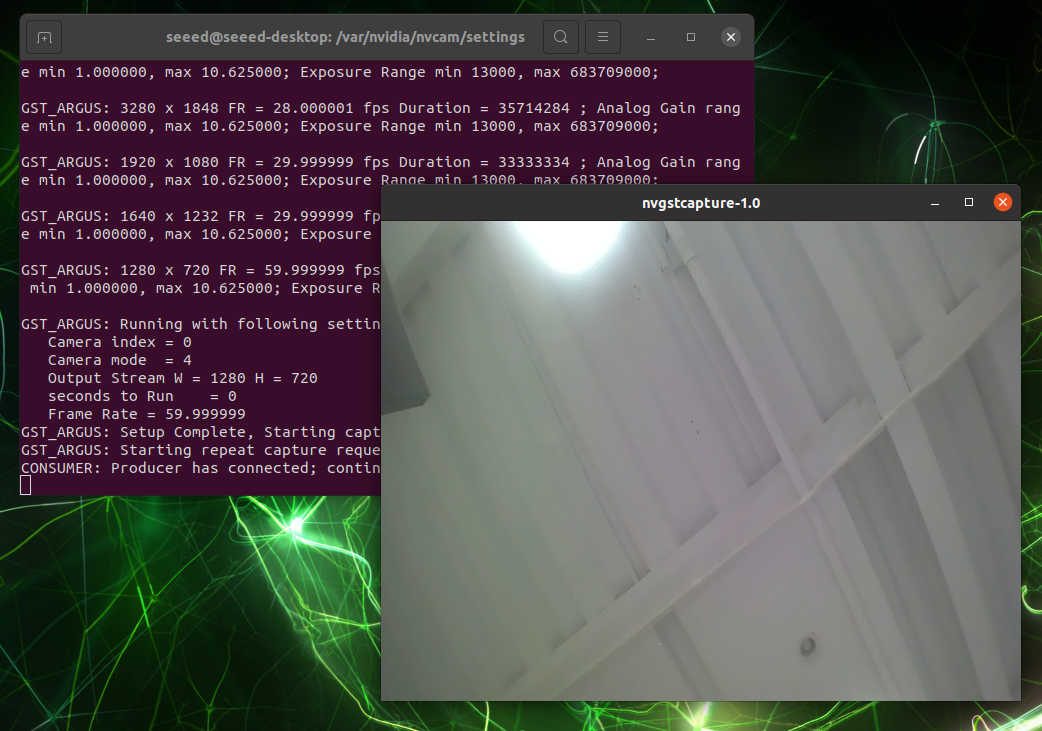

出力に /dev/video0 のようなデバイスノードが含まれていれば、ハードウェア接続は成功しています。その後、最も簡単な方法でカメラをテストできます:
nvgstcapture
カメラ映像の端に赤みがかって見えることがあります。これは ISP(Image Signal Processing)設定ファイルが不足していることが原因です。

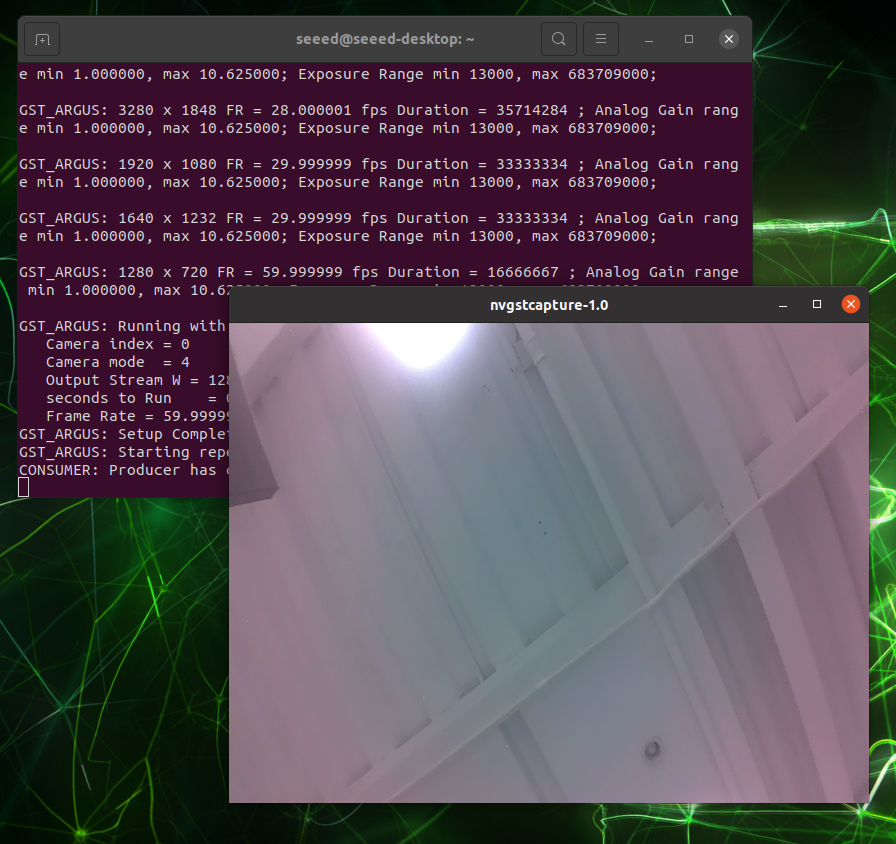

ISP ファイルを置き換えたら、カメラプレビューアプリケーションを再起動します。端の赤みは修正されているはずです。
⚠️ 注意:この ISP 上書きファイルを適用した状態で標準の Raspberry Pi V2 カメラに戻すと、画像の周囲が青みがかって見える場合があります。異なるカメラモジュールを切り替える際は、元の ISP 設定をバックアップまたは復元することを推奨します。
