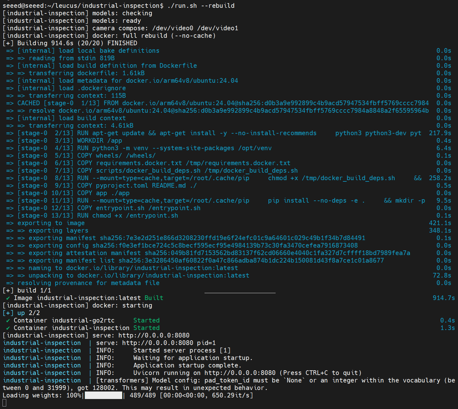

リポジトリをクローンし、対象の Jetson 上でワンクリックスクリプトを実行します:
git clone https://github.com/xbs0325/industrial-inspection.git
cd industrial-inspection
./run.sh
./run.sh は .env がなければコピーし、モデルをダウンロードし、Docker イメージをビルドします(初回は 15~30 分)。その後コンテナを起動します。
その後、次を開きます:
http://<jetson-ip>:8080

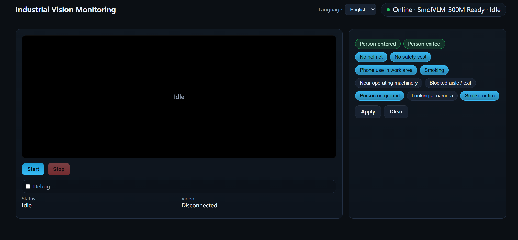

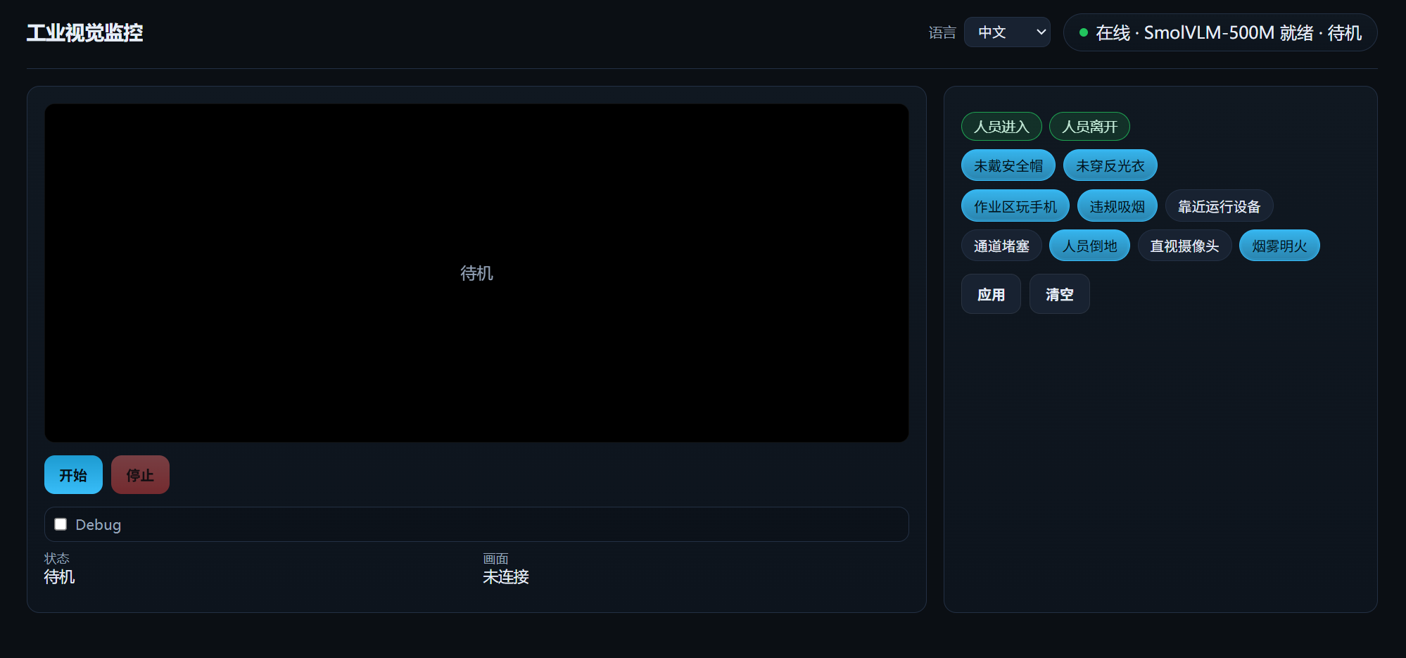

カメラストリーム開始前のアイドル状態の UI。

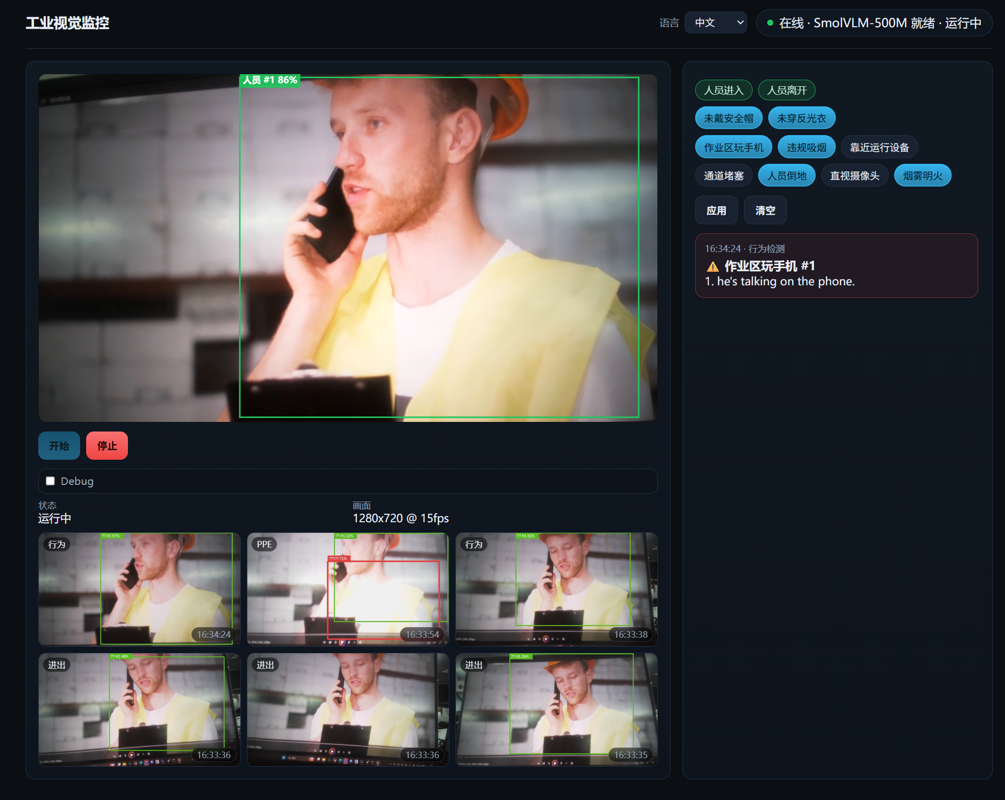

VLM による行動アラート — 作業エリアでの携帯電話の使用。

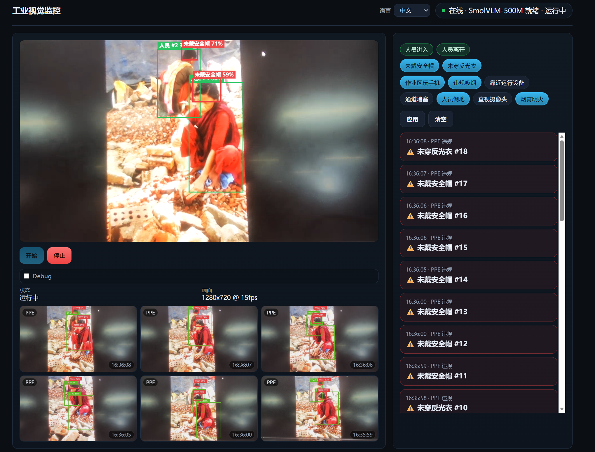

YOLO による PPE アラート — 安全ヘルメット未着用。
