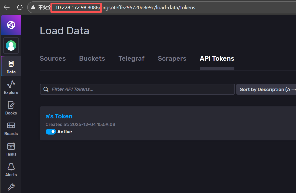

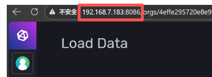

その後、取得した IP をブラウザに入力し、ポート 8086 を付けて InfluxDB のメインインターフェースにアクセスします。
例えば、私の IP が 192.168.7.183 の場合、ブラウザに 192.168.7.183:8086 と入力します。

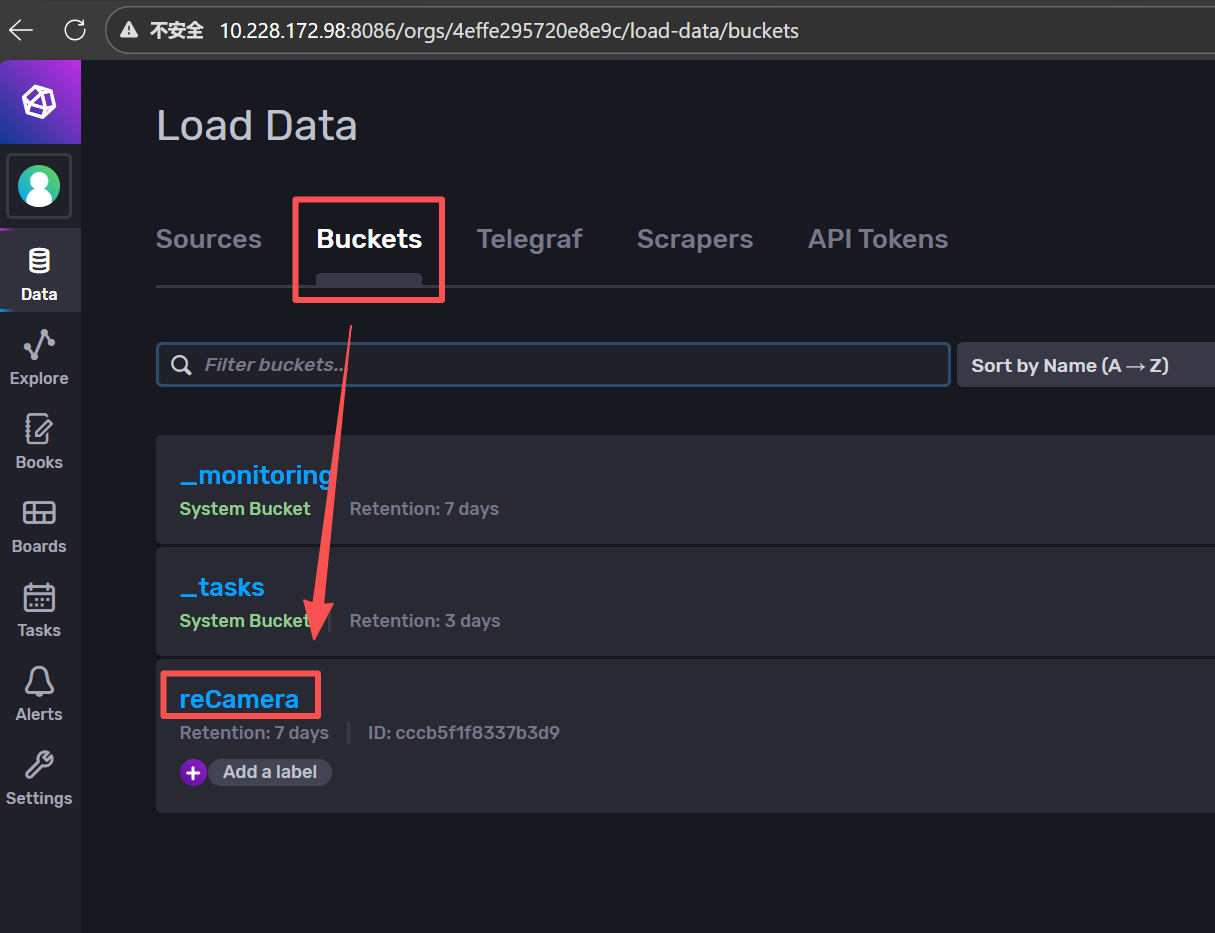

次に Data をクリックすると、先ほど自分の情報を入力したステップで設定した "Initial Bucket Name" が表示されます。私は reCamera と入力しました。

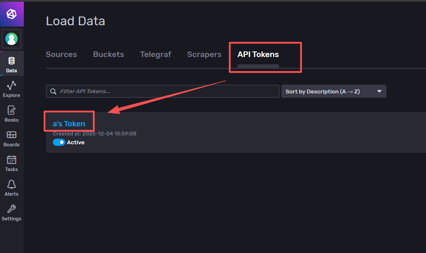

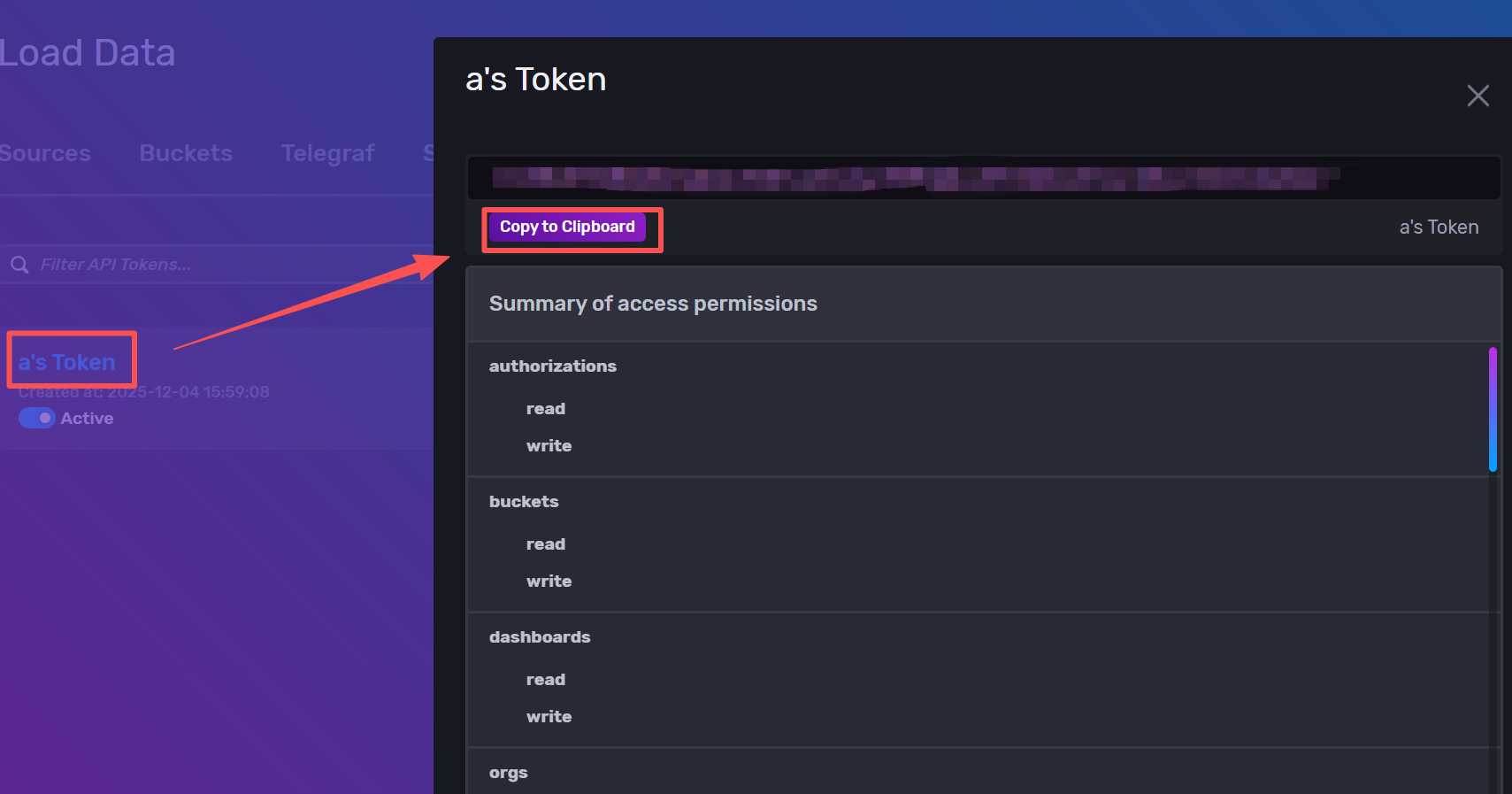

API Token をクリックして、データベースの Token を確認します。これは後続の reCamera の設定およびヒートマップ Web ページの設定で使用します。

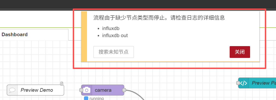

ワークスペースに入ると、この警告がポップアップ表示されます。これは正常です。まず Close をクリックします。後で reCamera にノードをインストールする必要があります。

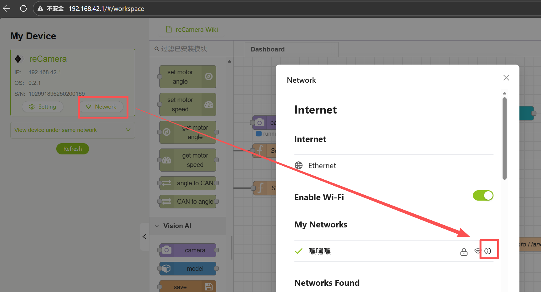

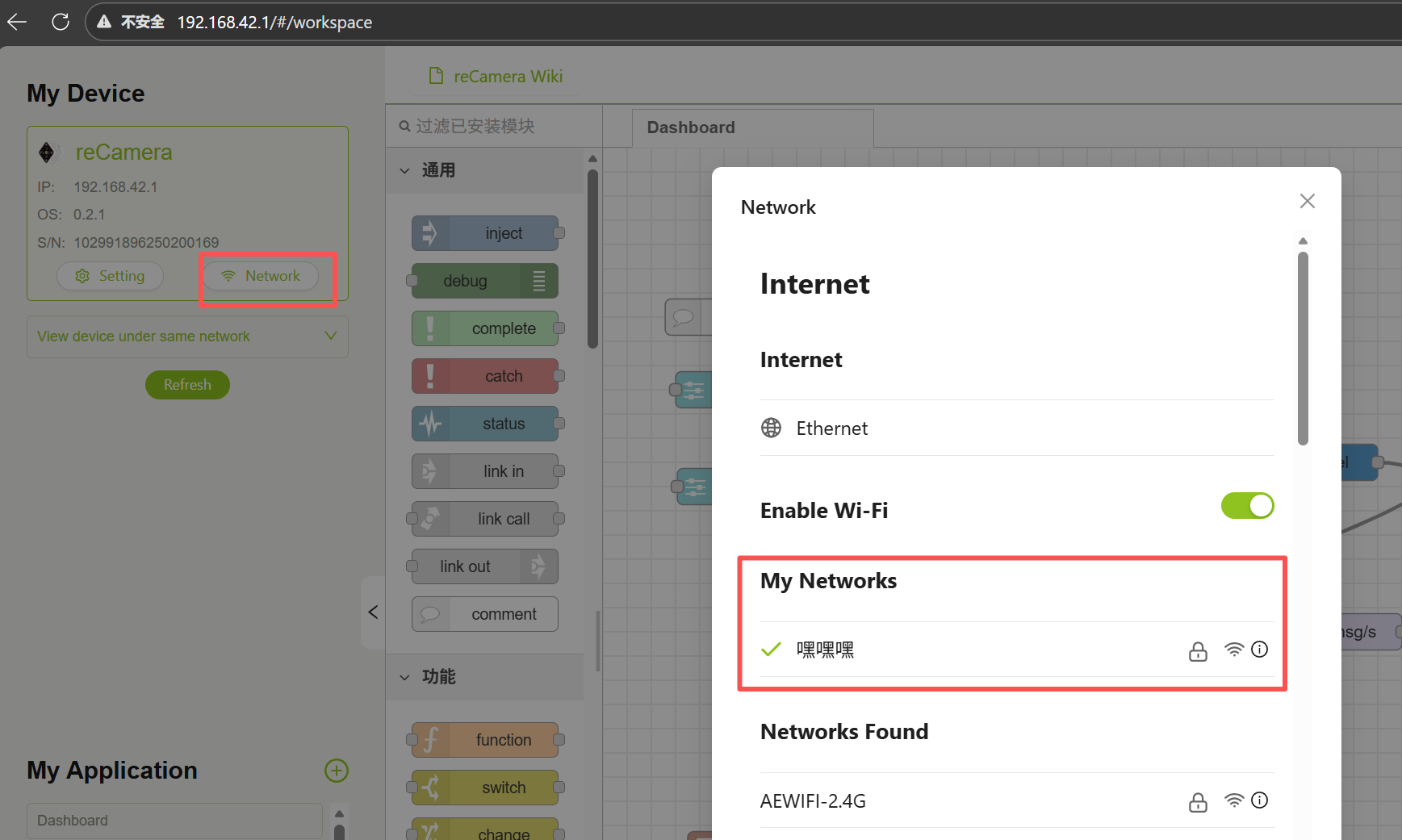

reCamera をネットワークに接続します(必ずコンピュータと同じネットワークに接続してください!! これは後の手順で非常に重要です)

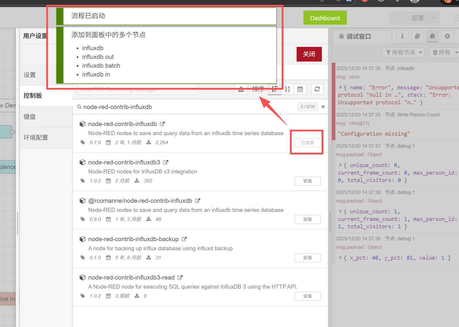

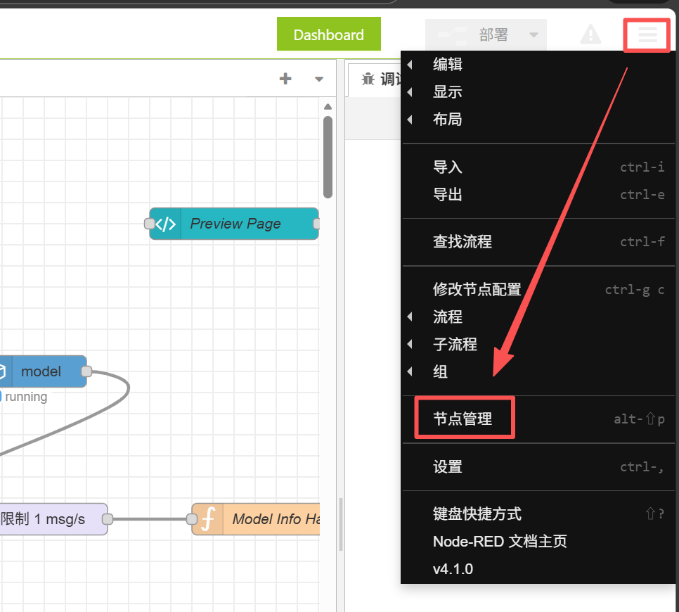

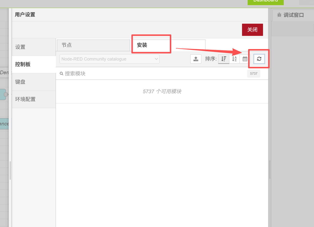

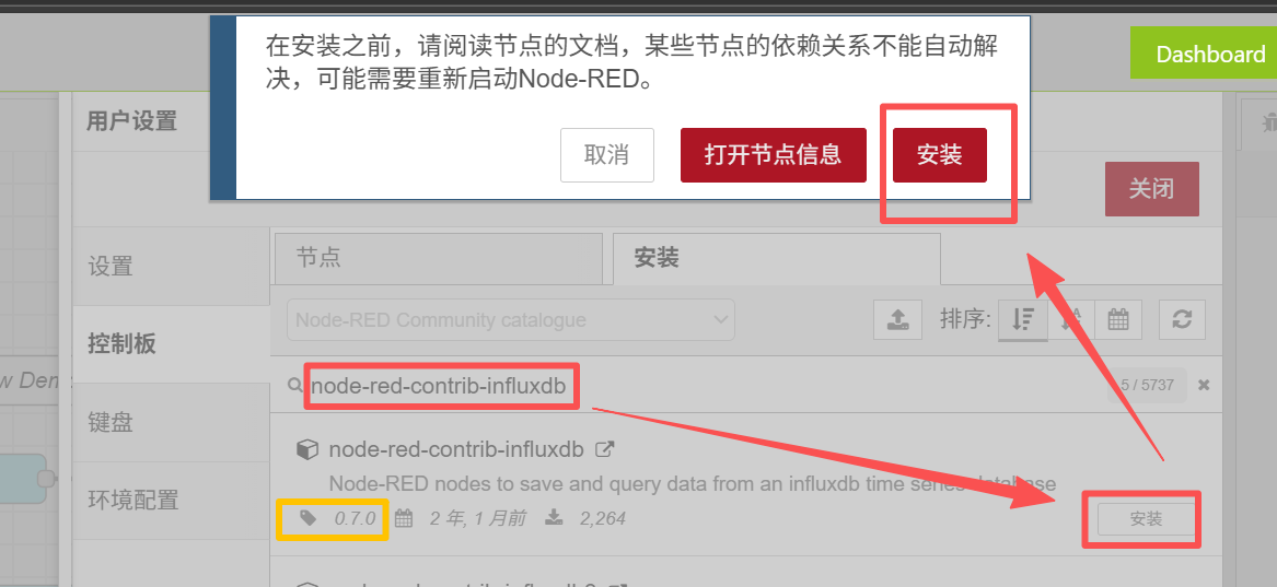

次に、node-red-contrib-influxdb ノードを reCamera にインストールします。
その後、検索ボックスに node-red-contrib-influxdb と入力します。最初に表示されるバージョン 0.7.0 が必要なノードです。Install をクリックします。
インストールには時間がかかるので、しばらくお待ちください。インストールが成功すると、次のように表示されます。

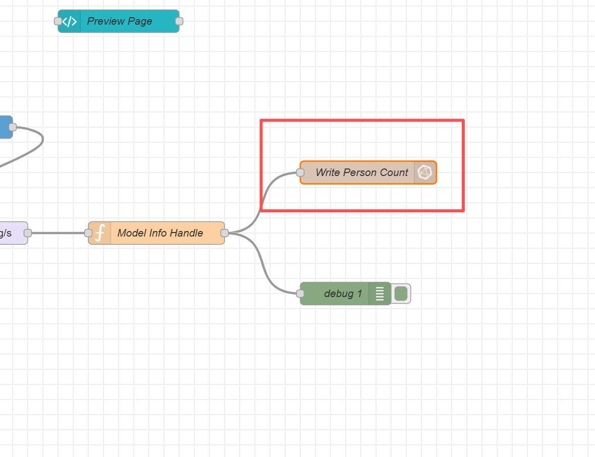

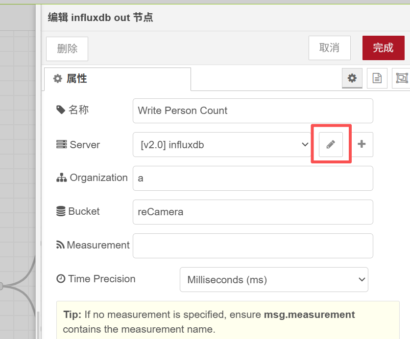

この時点で、Write Person Count という名前のノードにいくつかの設定情報を追加する必要があります。このノードを探します。
ダブルクリックして設定パネルを開き、Server の後ろにある小さな鉛筆アイコンをクリックします。
注記
その前に、小さな鉛筆の下にある "Organization" と "Bucket" オプションの内容が、InfluxDB で設定した内容と同じであることを確認してください!!! "Organization" は InfluxDB のユーザー名で、"Bucket" は作成したデータベース名です。

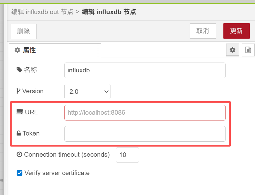

小さな鉛筆をクリックした後、URL と Token を入力する必要があります。
ここでのURLには、最初のステップで入力した InfluxDB の Web ページのリンクを記入します。例えば、Web ページが 192.168.7.183:8086 の場合、URL には http://192.168.7.183:8086 と入力します。

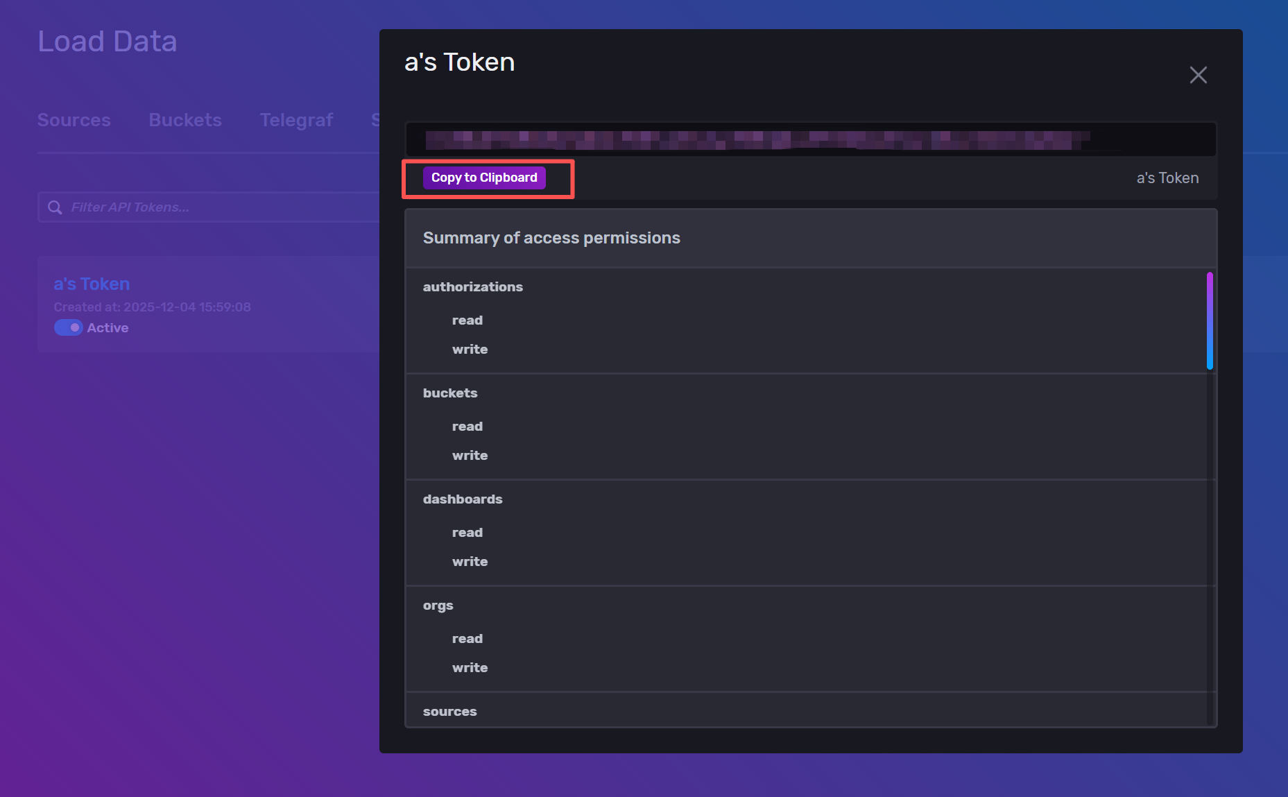

次に Token を入力します。これは、最初に説明した InfluxDB の Web ページにある API Tokens のことです。
Copy to Cilpboard をクリックし、コピーした Token を設定画面に貼り付けます。
入力が完了したら、右上の Update をクリックします。他の設定は変更しないでください。

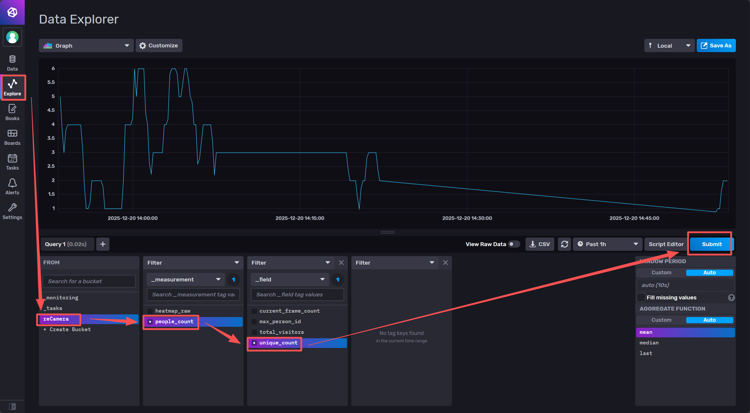

2.5 InfluxDB データの表示​
この時点で InfluxDB のインターフェースに入り、データが表示されているか確認できます。成功していれば、Submit をクリックするとデータの折れ線グラフが表示されます。ここではデータの件数をクエリしています。

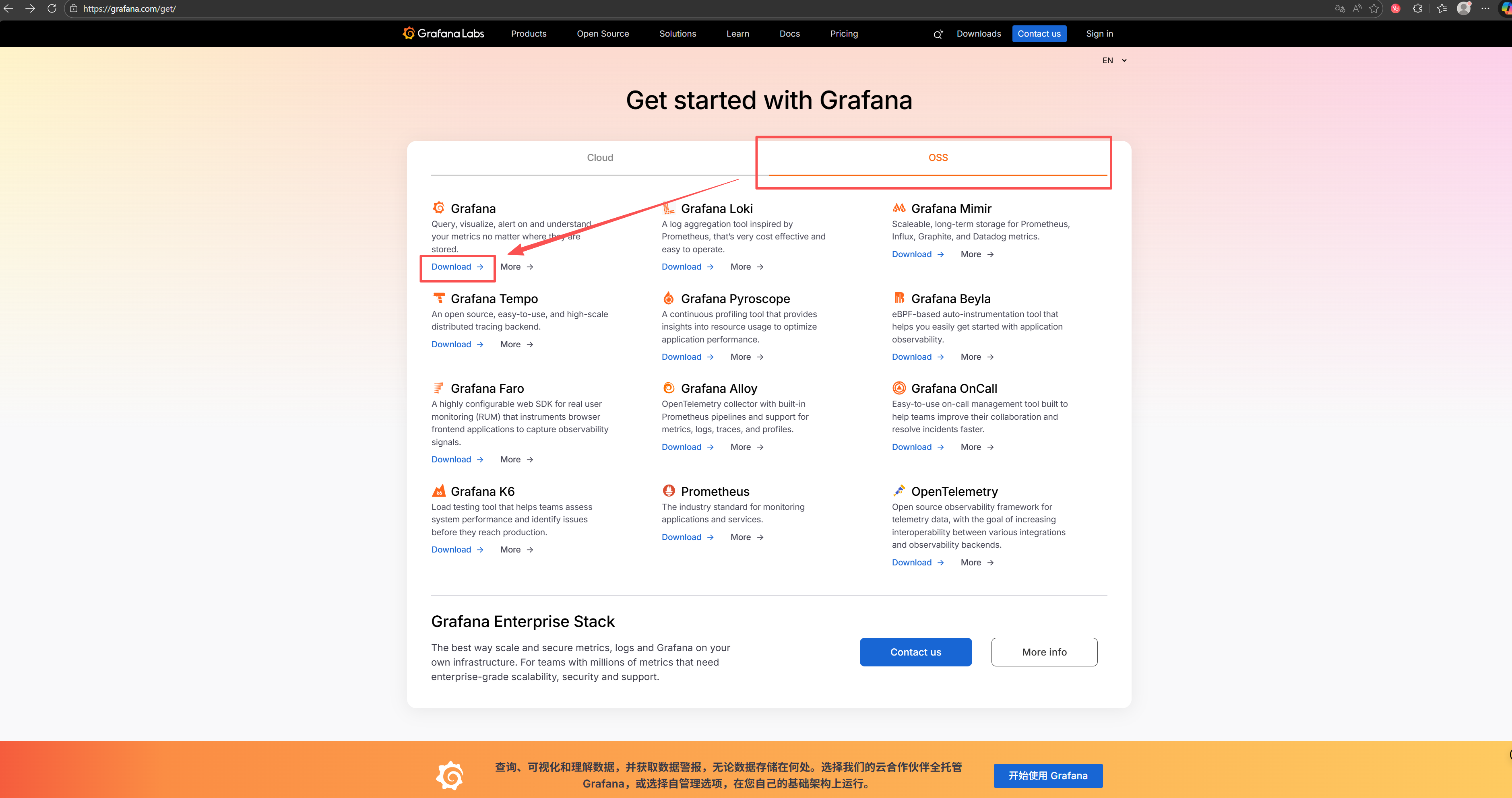

Grafana の公式サイト Grafana get started | Cloud, Self-managed, Enterprise にアクセスして、インストールパッケージをローカルにダウンロードします。ここではバージョン 12.3.0 をダウンロードしました。

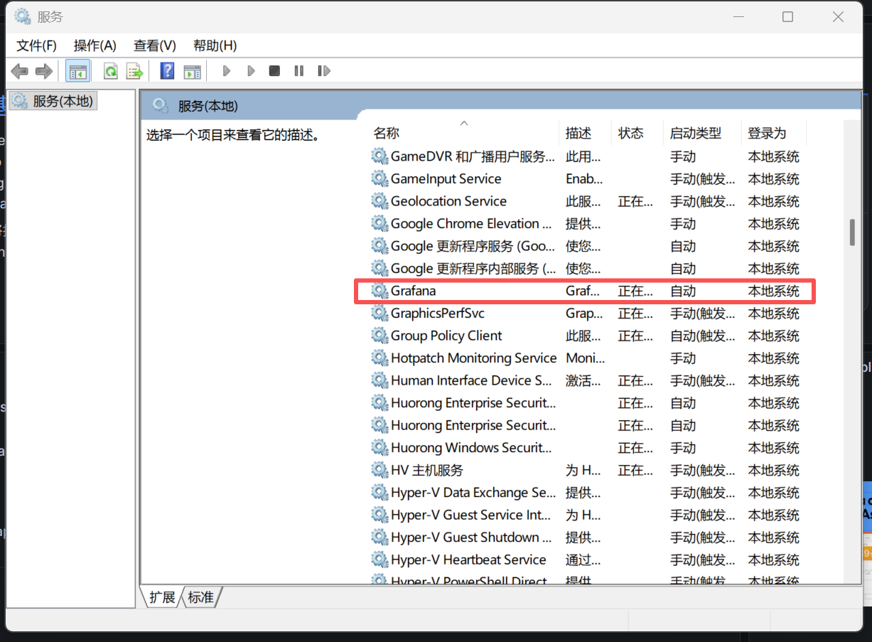

ダウンロードとインストールが完了すると、Grafana は自動的にバックグラウンドで実行されているはずです。PC の「サービス」を開いて、実行中かどうかを確認できます。

Windows システムの場合、Grafana をインストールしていれば、3.1.1 のステップで説明したように「サービス」項目で Grafana が実行中かどうかを確認するだけで構いません。通常、Grafana はインストール後に自動的に起動します。

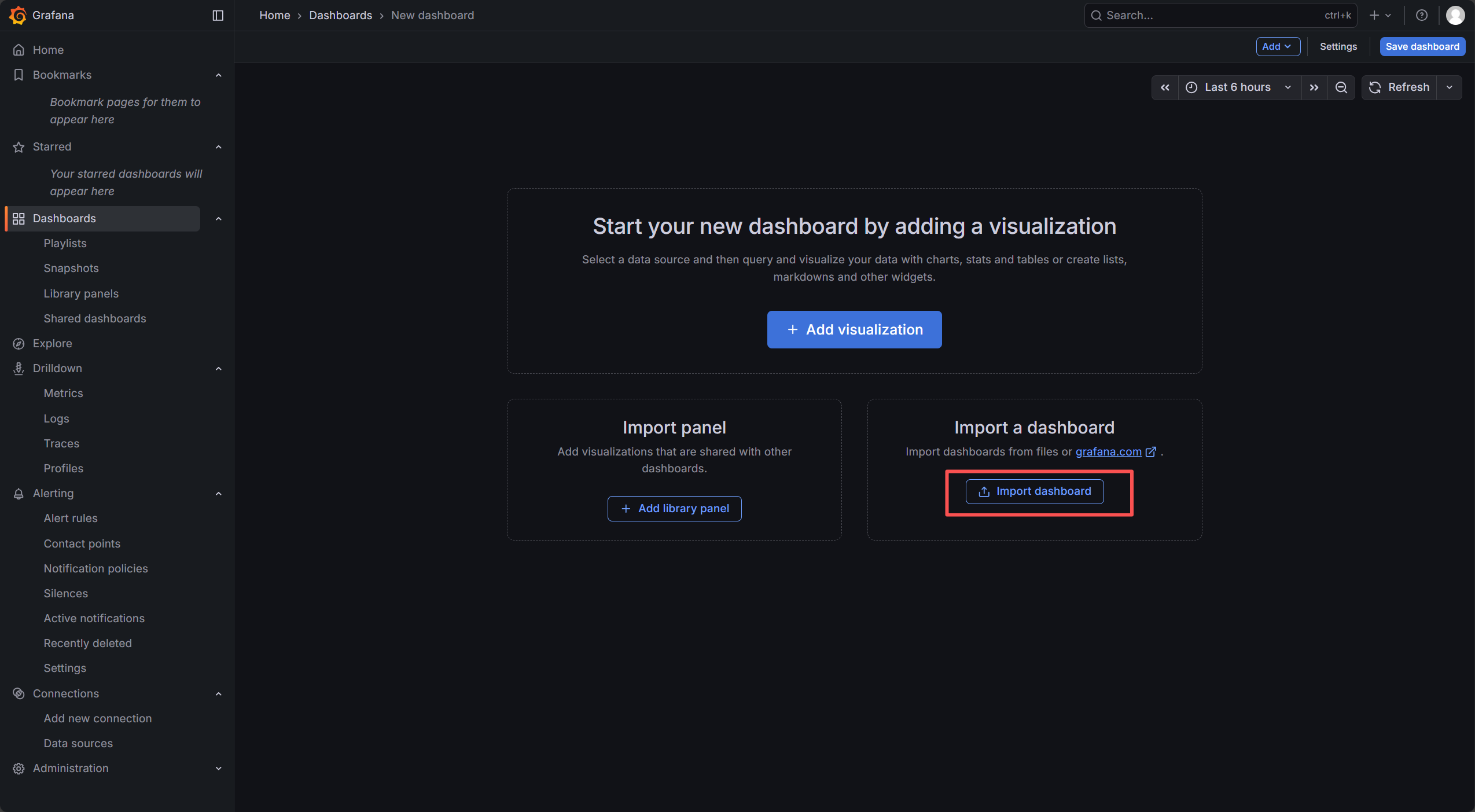

3.5 ダッシュボードのインポート​

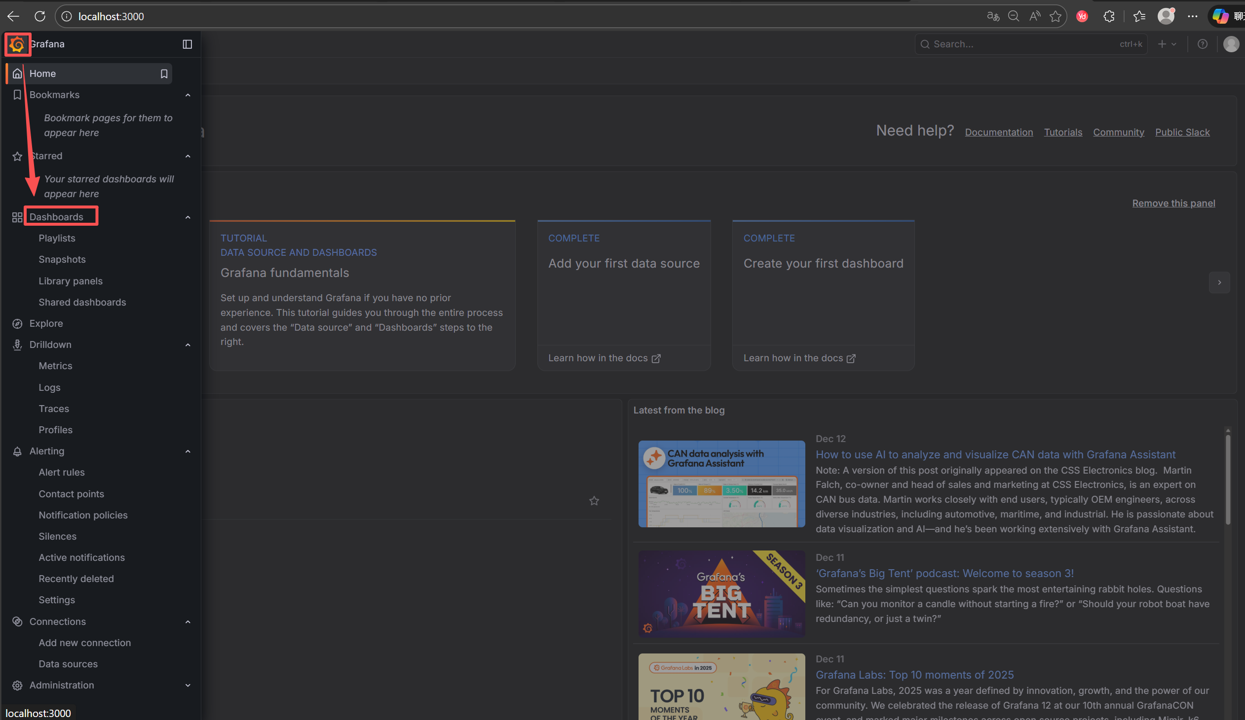

Dashboards をクリックします。
次に New dashboard をクリックします。
Import dashboard を選択します。
GitHub にアップロードしたプロジェクトをダウンロードしてください。ダウンロードして解凍した後、その中の "Grafana Json File" フォルダを見つけ、その中にある "reCamera Heatmap-1766213863140.json" を探します。このファイルが、Grafana にインポートする必要のあるファイルです。

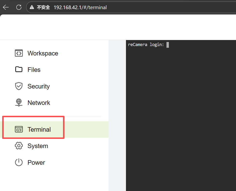

Terminal をクリックし、reCamera のアカウントパスワードを入力してログインします。

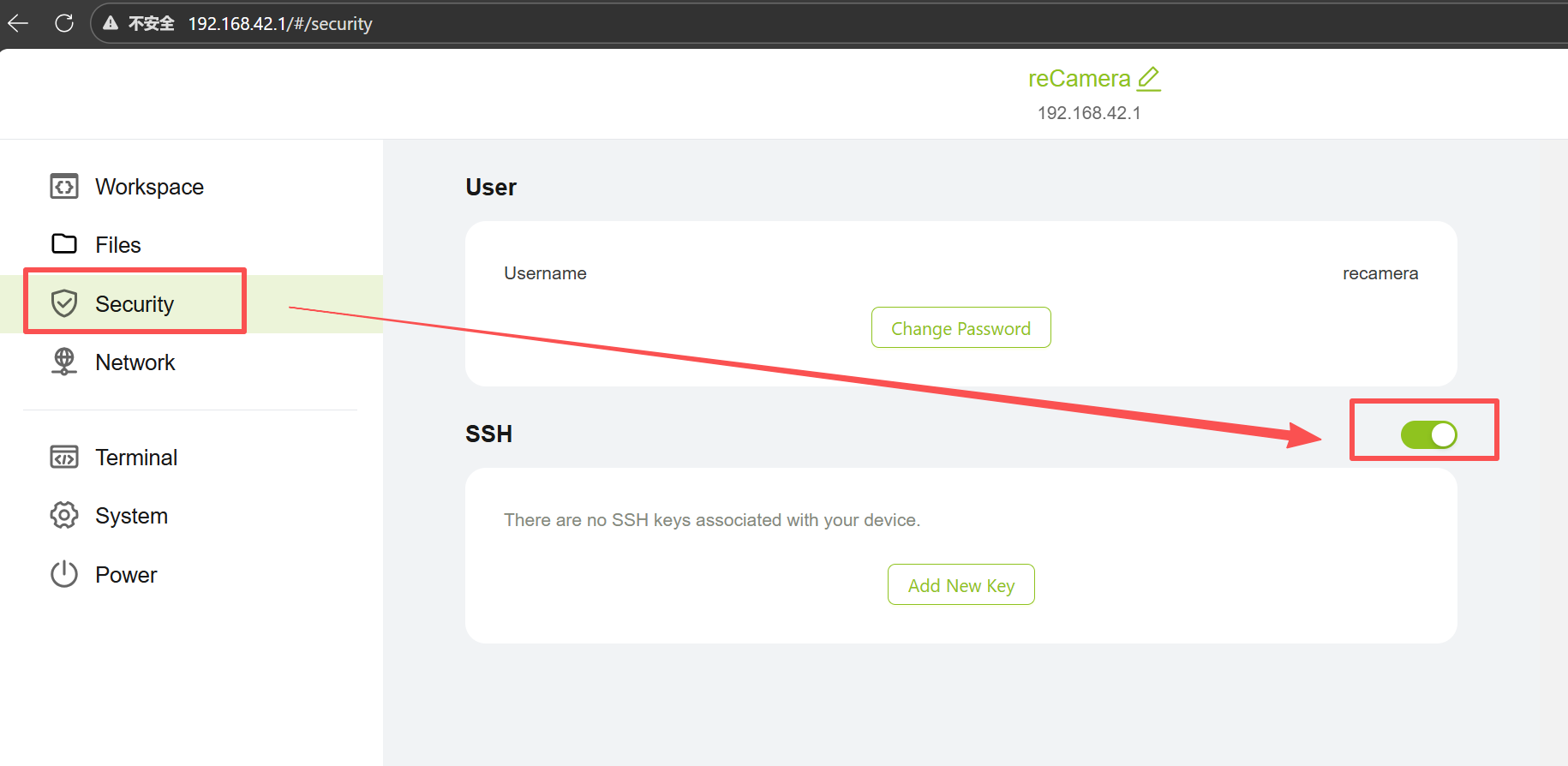

先ほどの設定画面に戻り、ssh 接続を開きます。

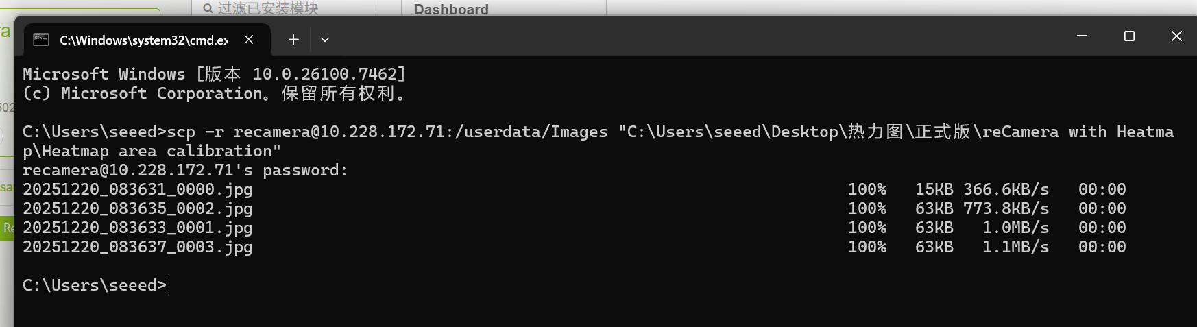

次に、キーボードで Win + R を押し、cmd と入力して、ターミナルで次を入力します
scp -r recamera@<reCamera IP>:/userdata/Images "The folder path of the 'Heatmap area calibration' file that you downloaded from GitHub after decompression"
これらの IP の reCamera は、ネットワーク設定で確認できます
GitHub からダウンロードして解凍した「Heatmap area calibration」ファイルのフォルダパスについて、まず Heatmap area calibration に入って、フォルダ上部のパスボックスをクリックし、そのパスをコピーします。
例えば:
scp -r recamera@10.228.172.71:/userdata/Images "C:\Users\seeed\Desktop\热力图\正式版\reCamera with Heatmap\Heatmap area calibration"
その後、reCamera のパスワードを入力して、任意のパスにダウンロードします

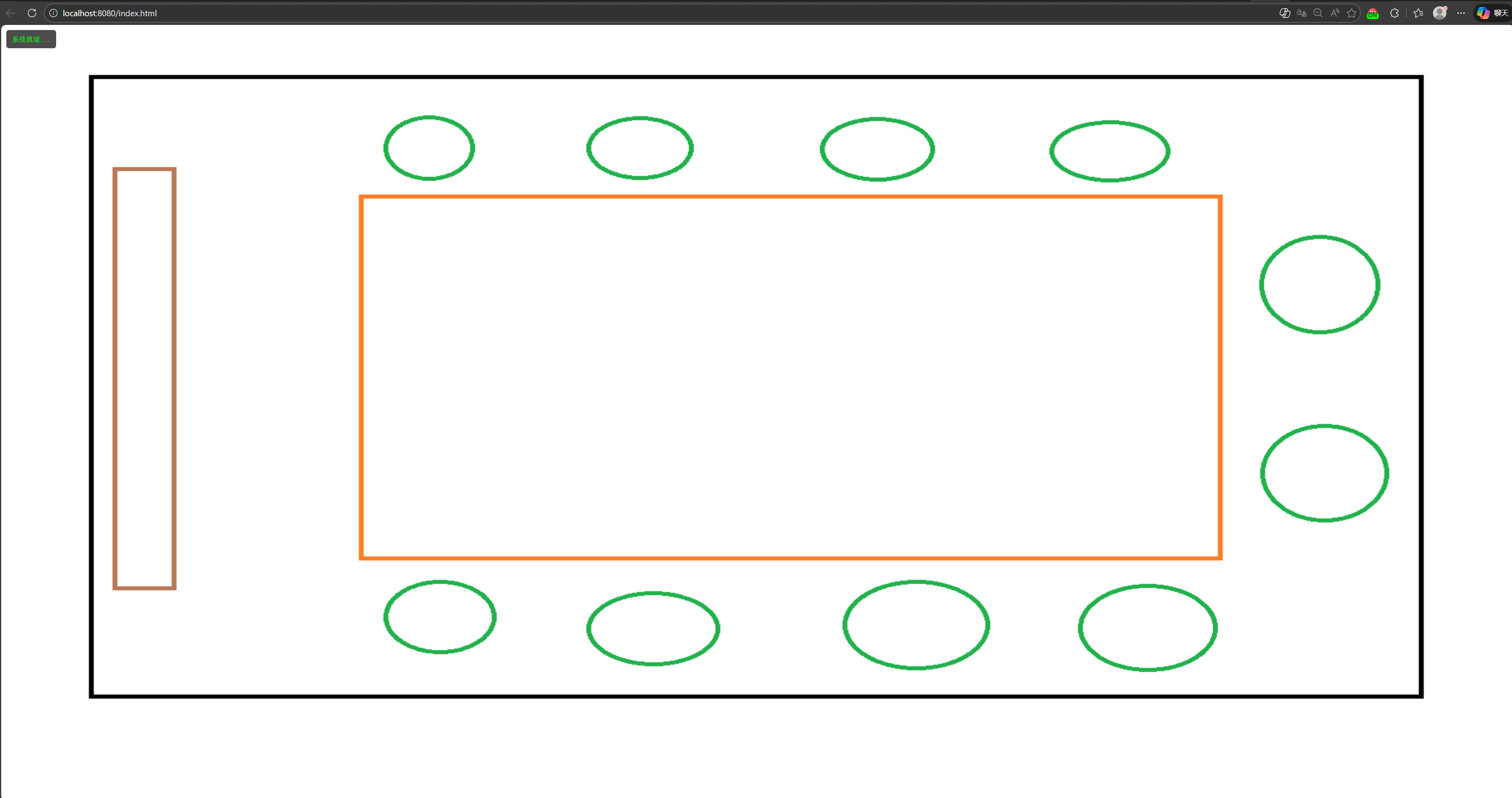

4.2 部屋の平面図を準備する​
Windows 標準の描画ツールを使って図面を作成し、画像として保存して Heatmap area calibration パス配下に保存することもできますし、既存の部屋の平面図をそのまま Heatmap area calibration パス配下に保存しても構いません。このステップでは、以前のプロジェクトにあった R2.png を削除し、自分の画像を R2 にリネームして、このパス配下に保存することも忘れないでください。

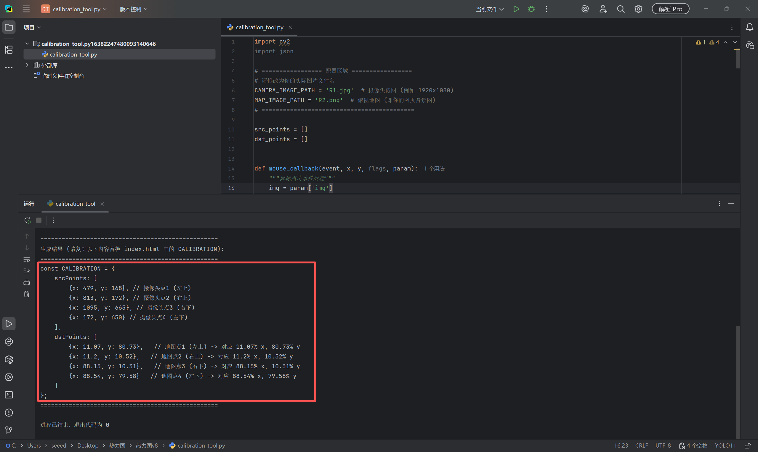

プログラムを実行すると、カメラのスクリーンショットを表示するウィンドウがポップアップします。このとき、マウスで有効エリアをクリックする必要があります。クリックする順番が非常に重要です。「左上 → 右上 → 右下 → 左下」という時計回りの順序で、選択したいエリアの 4 つの角をクリックしてください。例えば、テーブルの天面だけを表示したい場合は、テーブルの 4 つの角をクリックします。4 点をクリックしたら、キーボードの任意のキー(スペースなど)を押して次のステップに進みます。
次に、2 つ目のウィンドウがポップアップし、俯瞰図 R2.png が表示されます。クリックの順番は 1 ステップ目と対応している必要があります。先ほどマップ上でクリックした 4 点に対応する位置をクリックしてください。例えば、先ほど最初にテーブルの左上をクリックした場合、今度はマップ上のテーブル左上をクリックします。4 点をクリックしたら、任意のキーを押して終了します。

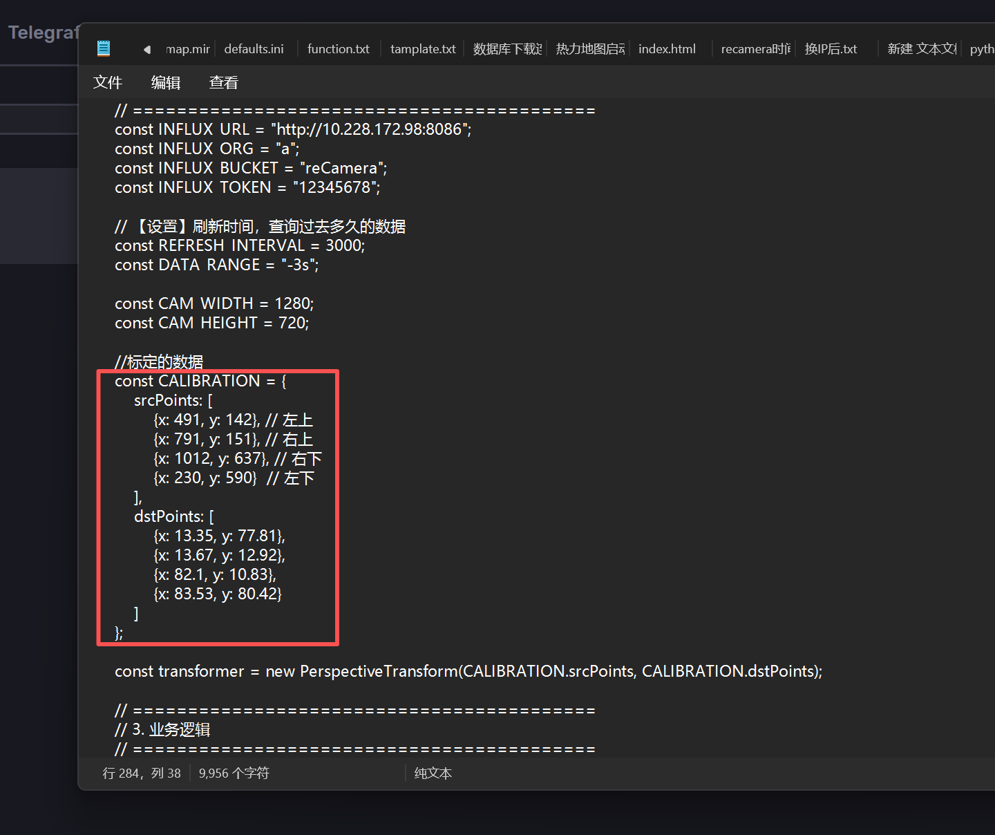

その後、コマンドラインウィンドウ(CMD)に戻ると、スクリプトが自動的に 1 つの JS コードを生成しているのがわかります。そのコードをそのままコピーし、index.html 内の const CALIBRATION = { ... }; を置き換えれば完了です。(これは次のステップ「5.5 the calibrated coordinate data」まで使用しないので、今は気にしなくて構いません)

5.1.1 ヒートマップ画像​
実際の画像のファイル名に置き換えてください

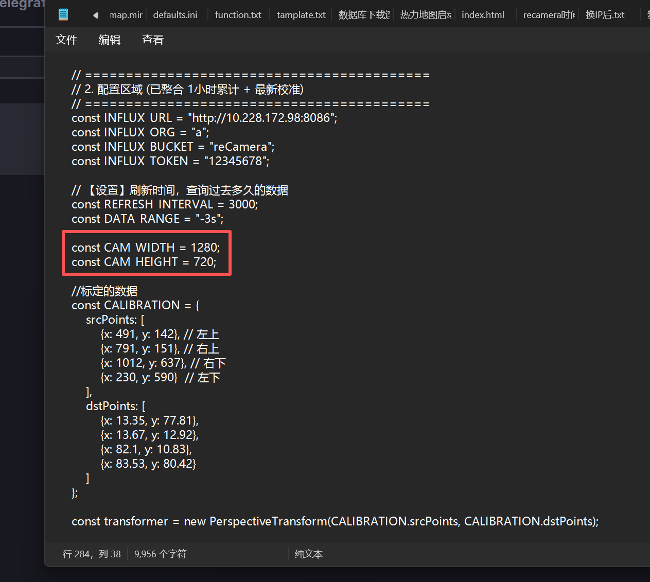

5.1.4 カメラ解像度​
パラメータ説明​
CAM_WIDTH / CAM_HEIGHT:ここには、カメラの実際のストリーミング解像度(例:1920x1080 や 1280x720)を入力する必要があります。そうしないと、透視変換が誤ってしまいます。
このパラメータは、「4.1.1 reCamera を使って写真を撮る」のステップでも示されています。カメラノードをキャプチャノードに接続すると、カメラノードの Resolution パラメータを確認できます。これが変更する必要のある解像度パラメータです。ここで 1920 × 1080 を選択した場合、コード内では CAM WIDTH を 1920、CAM HEIGHT を 1080 に変更する必要があります
5.1.5 キャリブレーションの座標データ​
これは、前のステップ「4.3 キャリブレーションプログラムの使用」で Python プログラムを実行した後にコンソールで生成されるコードです。このコードを置き換えてください。

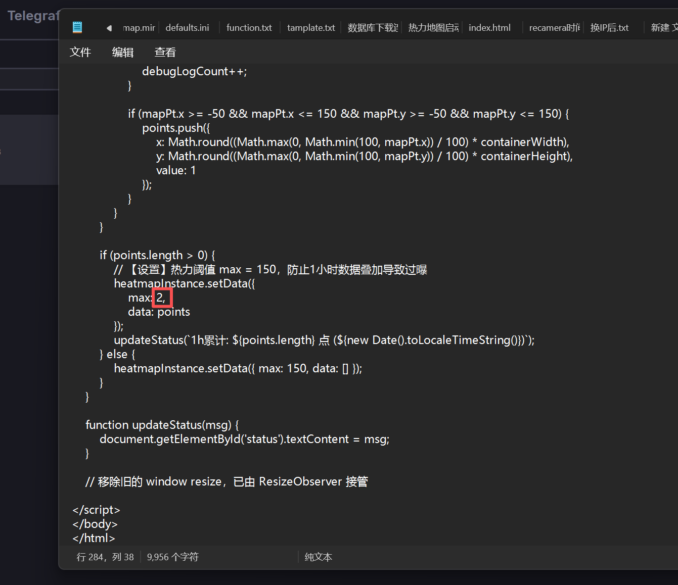

5.1.6 温度しきい値​
パラメータの説明​
Sensitivity(最大値):リアルタイムモード(ポイントが少ない場合)のときは、max を約 2 に設定します。そうしないと色が薄すぎて見えません。
1 時間の蓄積(数千ポイント)の場合は、max を 150 以上に設定する必要があります。そうしないとマップが一瞬で真っ赤(露出オーバー)になります。

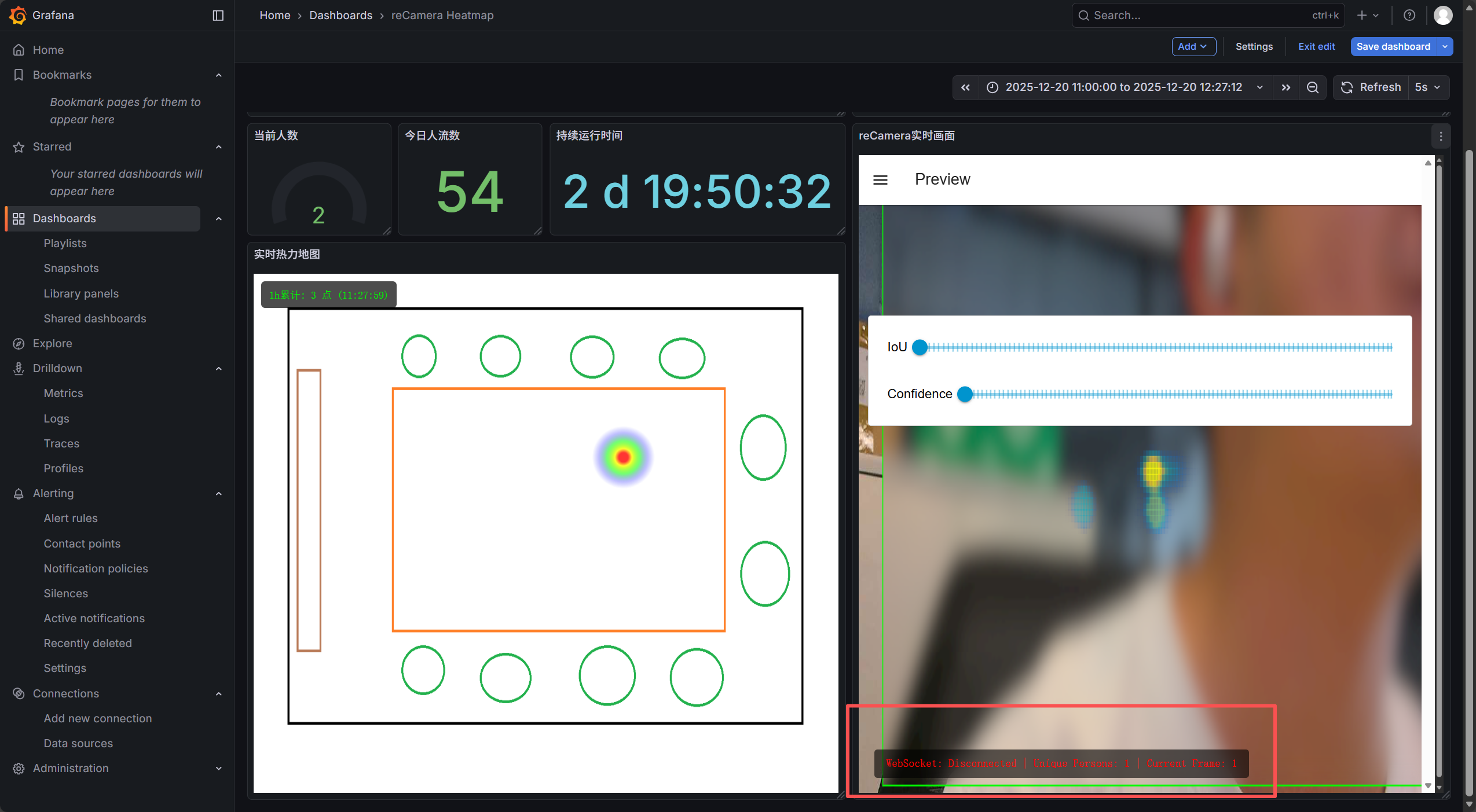

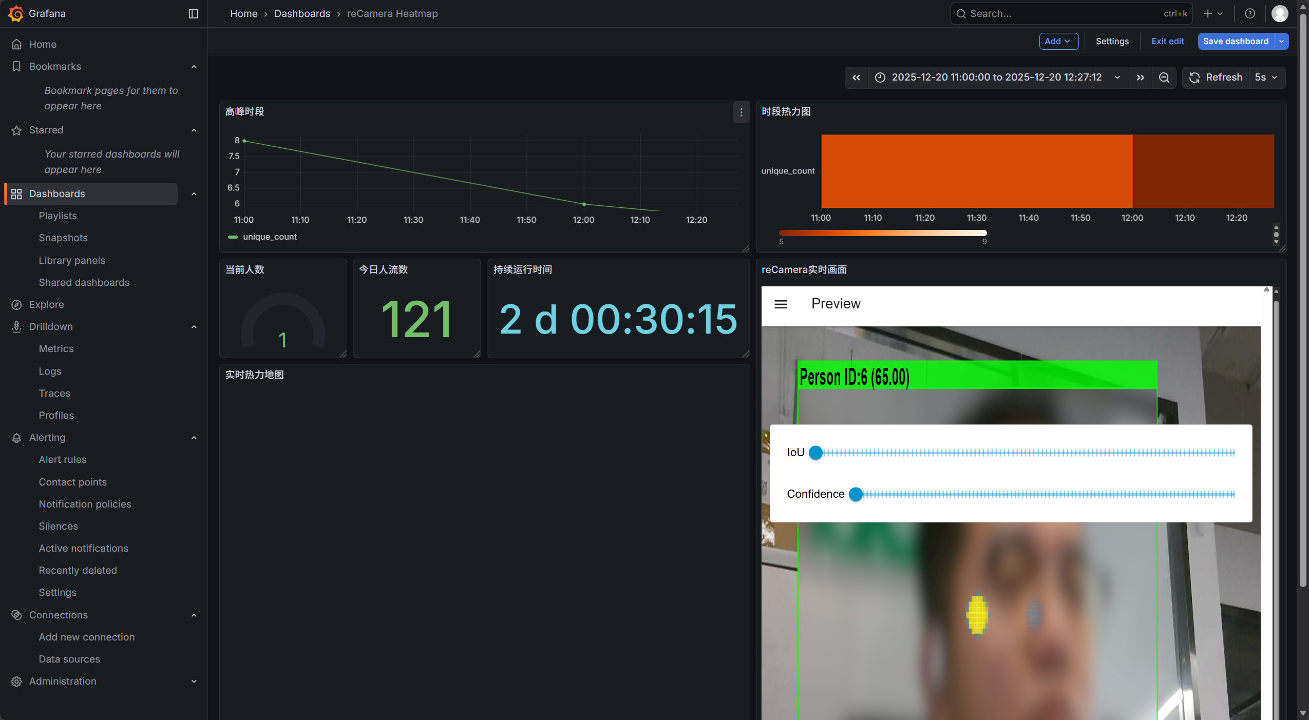

6. Grafana パネルに戻って最終結果を確認する​
この時点で、Grafana パネル上に次のような表示が見えるはずです。問題が発生した場合は、記事の最後にある「よくある質問」セクションを参照してください。

reCamera のリアルタイム映像がカクつく​
reCamera のリアルタイム映像が固まり、しばらく動作した後に「WebSocket:Disconnected」と表示される場合、これは正常な現象です。reCamera のリソースには制限があり、メモリがいっぱいになってしまいます。表示が回復するまでお待ちください。

例えば別のネットワークに切り替えるなどして IP アドレスが変わった場合は、次の箇所をそれに応じて変更する必要があります。​
(1) Node-RED の "InfluxDB Out" ノードの IP アドレスと検証トークン
(2) InfluxDB データベースのログイン IP(例: http://10.241.1.98:8086/)
(3) Grafana のデータソースの IP
(4) ヒートマップの HTML コード内の IP
