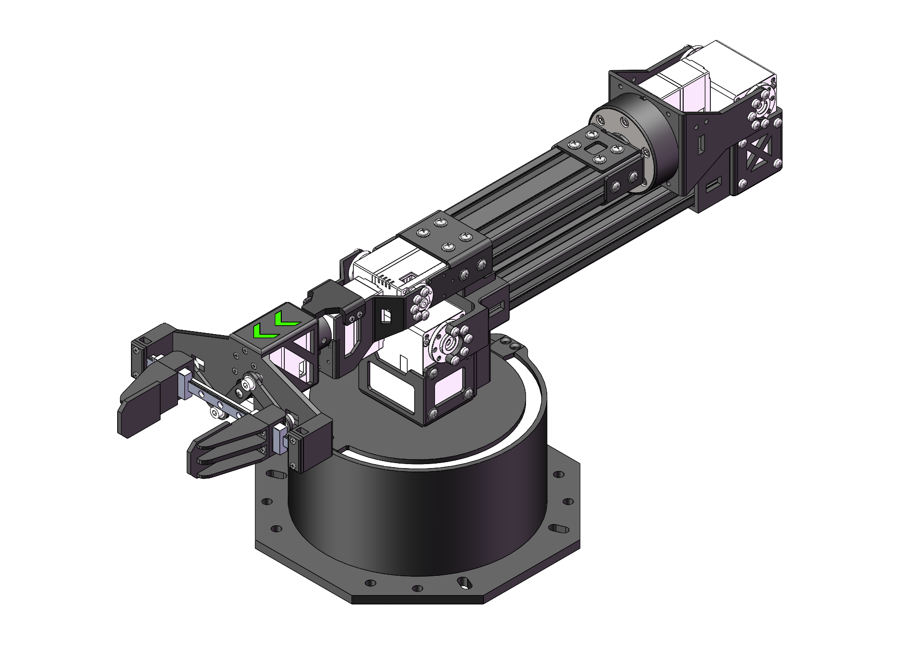

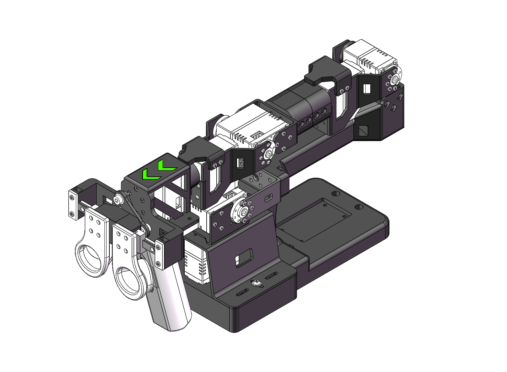

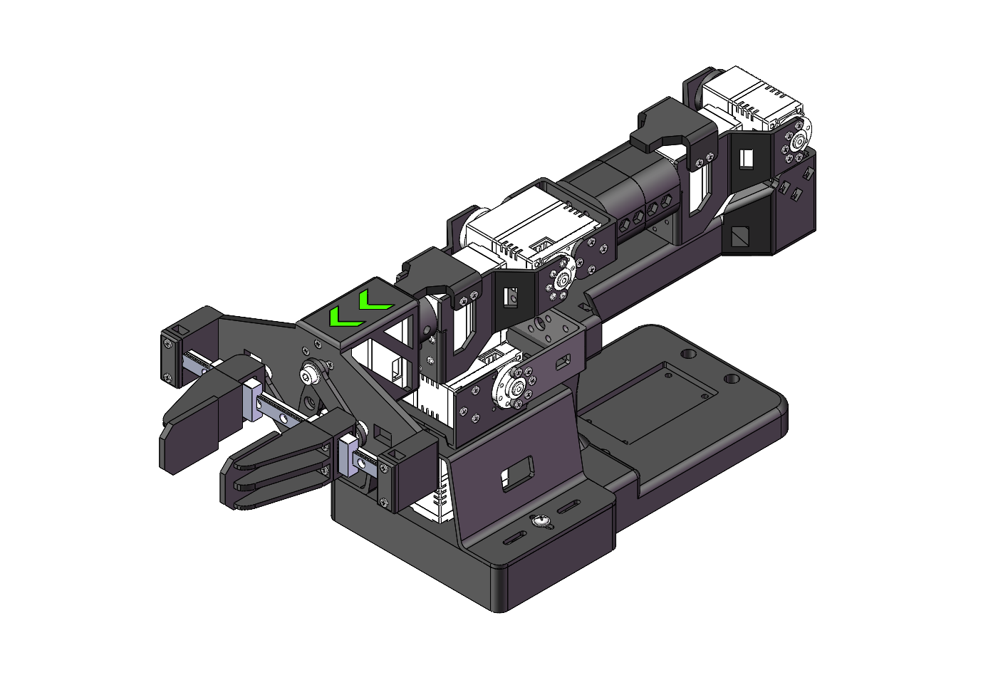

フォロワー Violaリーダー Violinフォロワー Cello
fig1fig2fig3
製品紹介​
  1. オープンソース & 開発者フレンドリー これは、Fishion Star Technology Limited によるオープンソースで開発者フレンドリーな 6+1 自由度ロボットアームソリューションです。
  2. LeRobot との統合 LeRobot Platform との統合を前提に設計されており、PyTorch モデル、データセット、および模倣学習のためのツールを提供します。これには、実世界のロボットタスクにおけるデータ収集、シミュレーション、学習、デプロイが含まれます。
  3. 充実した学習リソース 組み立ておよびキャリブレーションガイド、カスタム把持タスクのサンプルなど、包括的なオープンソース学習リソースを提供し、ユーザーが素早く使い始めてロボットアプリケーションを開発できるよう支援します。
  4. Nvidia との互換性 reComputer Mini J4012 Orin NX 16GB プラットフォーム上でのデプロイをサポートします。
