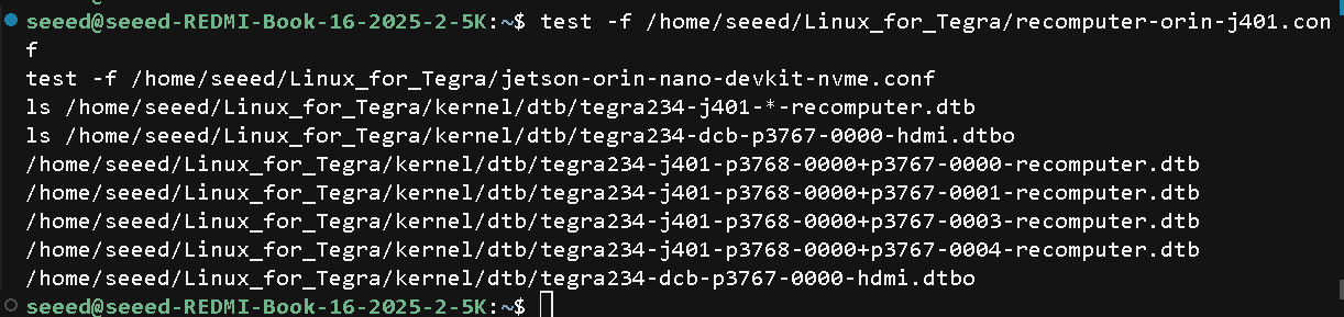

検証:
test -f Linux_for_Tegra/recomputer-orin-j401.conf
test -f Linux_for_Tegra/jetson-orin-nano-devkit-nvme.conf
ls Linux_for_Tegra/kernel/dtb/tegra234-j401-*-recomputer.dtb
ls Linux_for_Tegra/kernel/dtb/tegra234-dcb-p3767-0000-hdmi.dtbo

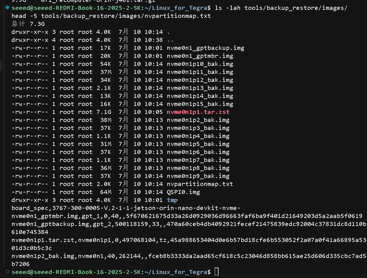

2.3 検証
ls -lah tools/backup_restore/images/
head -5 tools/backup_restore/images/nvpartitionmap.txt
次の点を確認します:
board_specにjetson-orin-nano-devkit-nvmeが含まれているnvme0n1p1.tar.zst(または後で変換された大きな APP)が GB 単位のサイズ であるQSPI0.imgが存在する(これは DevKit の QSPI であり、ハイブリッドでは Classic の QSPI として再利用してはいけません)
推奨:すぐにスナップショットを作成します:
sudo cp -a tools/backup_restore/images ~/backup_images_dk_sku0005

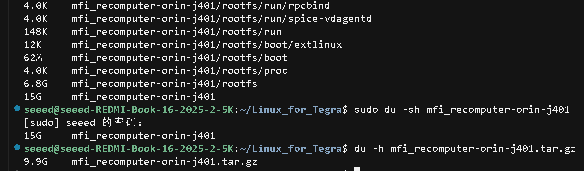

5.3 mfi を構成する
最終的なディレクトリ構成は次を満たす必要があります:
| パス | 内容 |
mfi_recomputer-orin-j401/recomputer-orin-j401.conf | 存在する |
.../tools/kernel_flash/images/internal/ | 新しい J401 QSPI(DevKit のモノリシックな QSPI0.img がない、または DevKit とハッシュが異なる;flash.idx は複数行の分割片であることが多い) |
.../tools/kernel_flash/images/external/nvme0n1p1_bak.img | GB 単位のサイズの APP |
任意のアーカイブ:
cd Linux_for_Tegra
sudo tar czf mfi_recomputer-orin-j401.tar.gz mfi_recomputer-orin-j401
