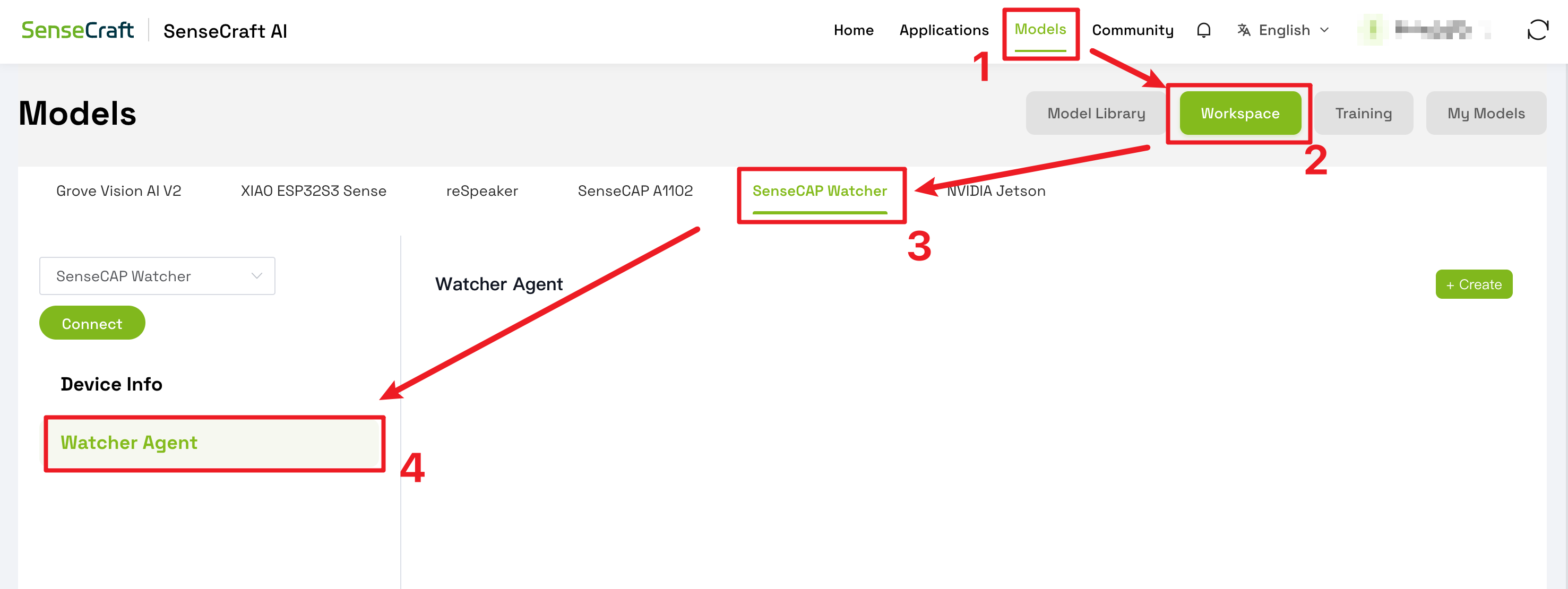

  1. SenseCraft AI > Models > Workspace > SenseCAP Watcher > Watcher Agent の順に操作して Watcher Agent コントロールパネルにアクセスするか、ワークスペースへの直接リンクを使用し、左サイドバーの Watcher Agent をクリックします。
