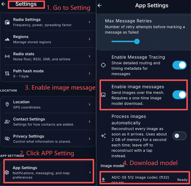

モデルのインストール​
画像伝送を有効にし、APP の設定で ml モデルファイルをダウンロードします。

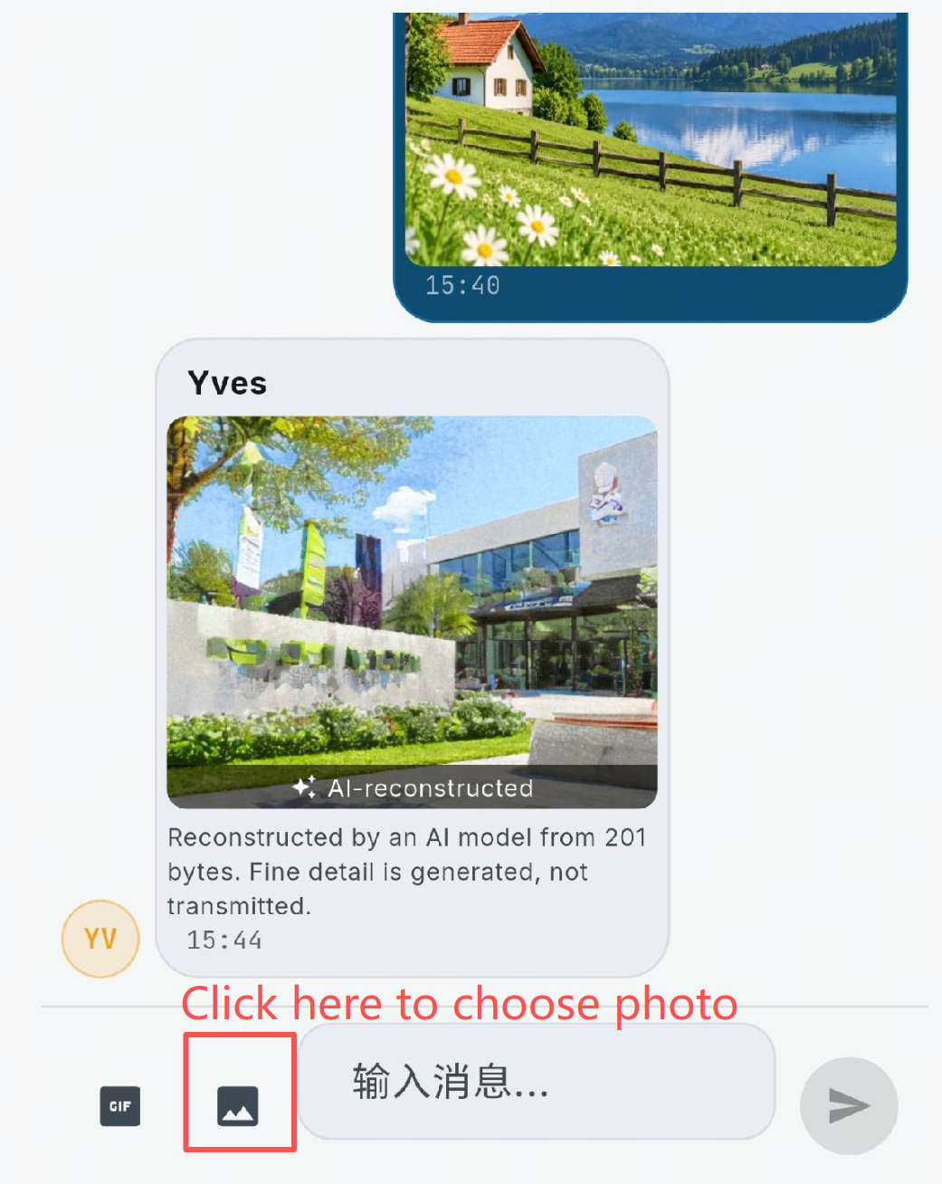

画像伝送​
スマートフォンから画像を選択します。

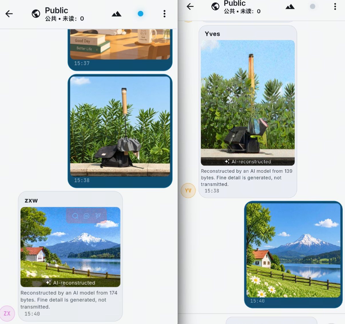

APP は送信前に自動的に画像を処理します。圧縮された画像データは MeshCore ネットワークを通じて送信されます。送信時間は、メッシュホップ数、無線設定、ネットワークトラフィック、信号品質によって異なります。送信されるデータには元の画像ではなく、圧縮表現のみが含まれます。
受信ノードが圧縮データを受信すると、デコーダーが画像再構成を実行します。再構成された画像はチャット画面に表示されます。
AI により再構成された画像について​
出力画像は、元の画像をピクセル単位で完全にコピーしたものではありません。デコーダーは、送信されていない追加のディテールを生成する場合があります。そのため、この機能は、状況把握、屋外での通信、遠隔監視、視覚情報の共有には適していますが、証拠収集、本人確認、科学的画像解析、正確な画像再現を必要とする用途には適していません。
