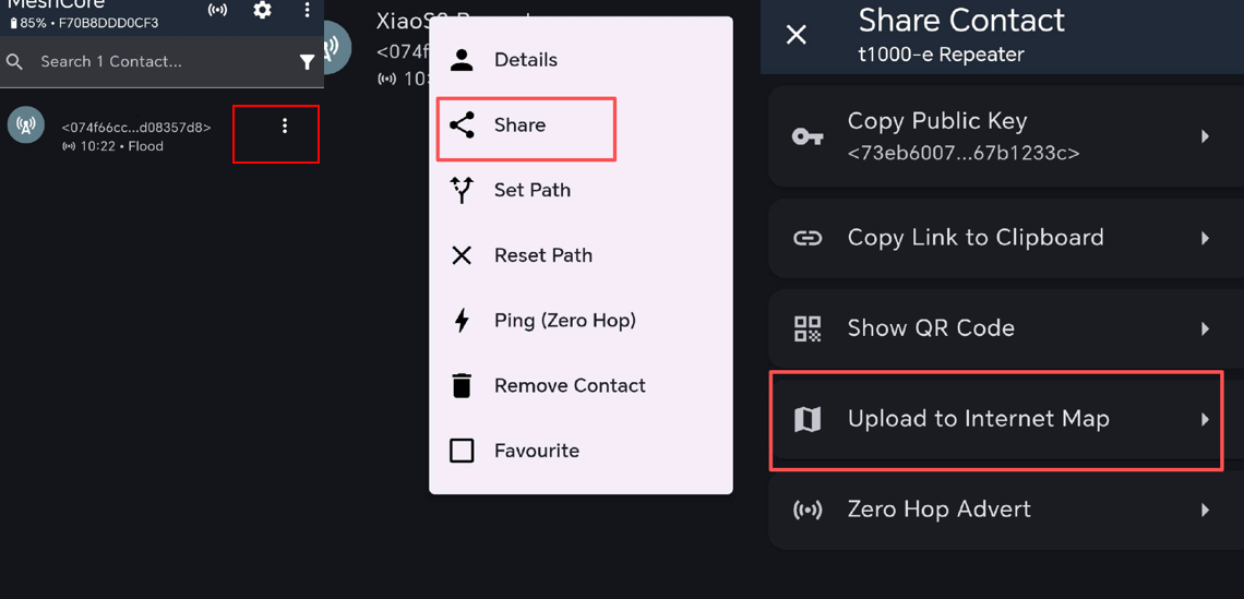

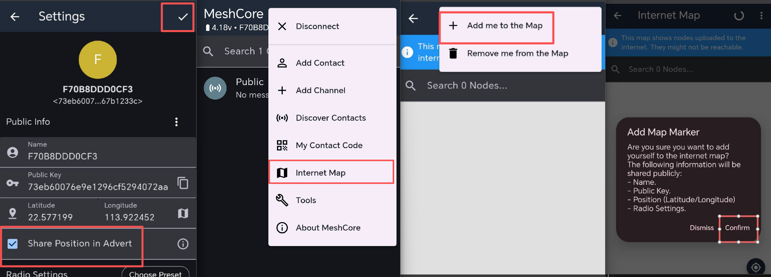

コンパニオンの設定​
コンパニオンノードを MeshCore Node Map 上に表示するには、そのデバイスが位置情報を報告するよう正しく設定されている必要があります。次のように設定します:

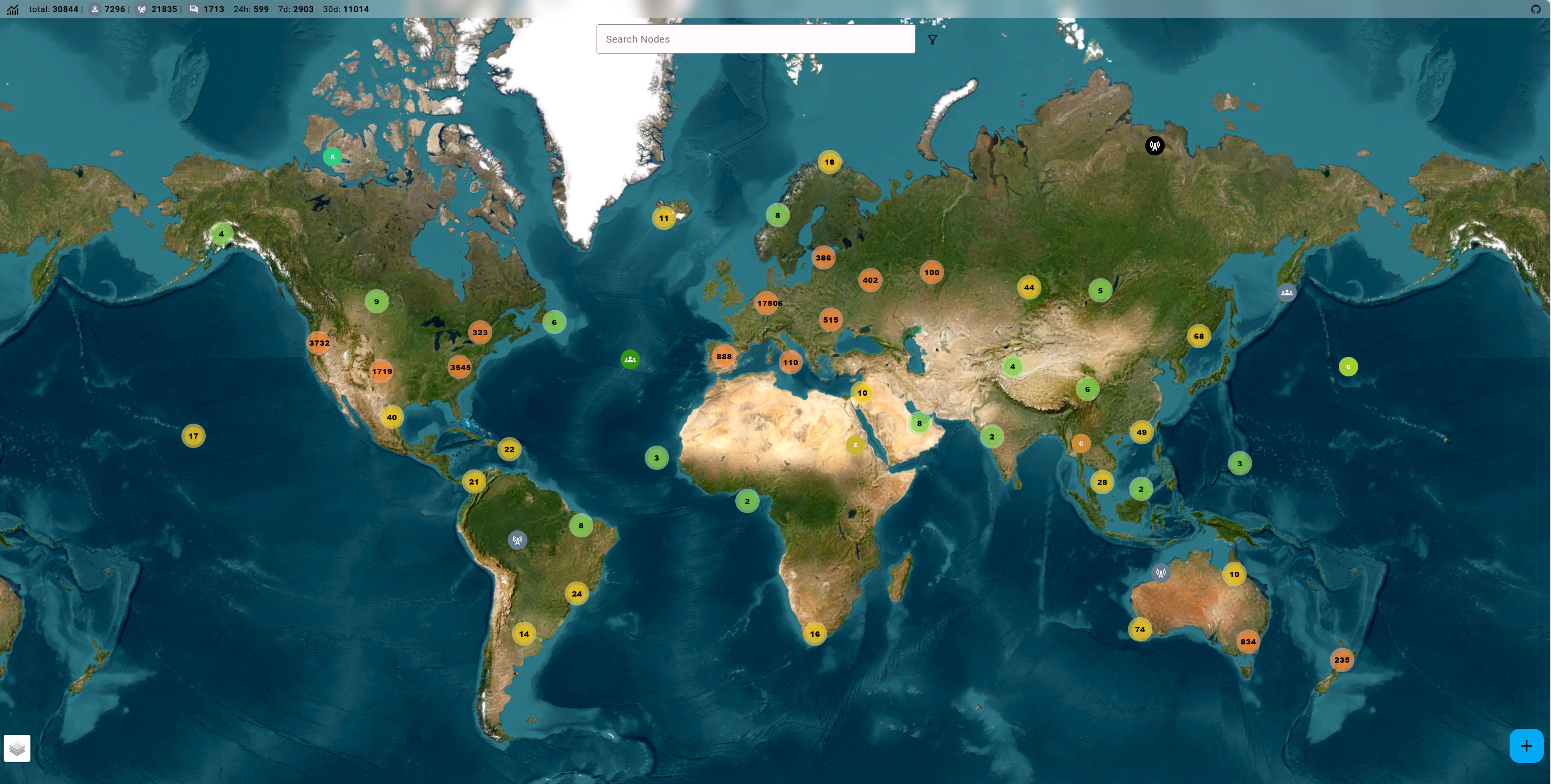

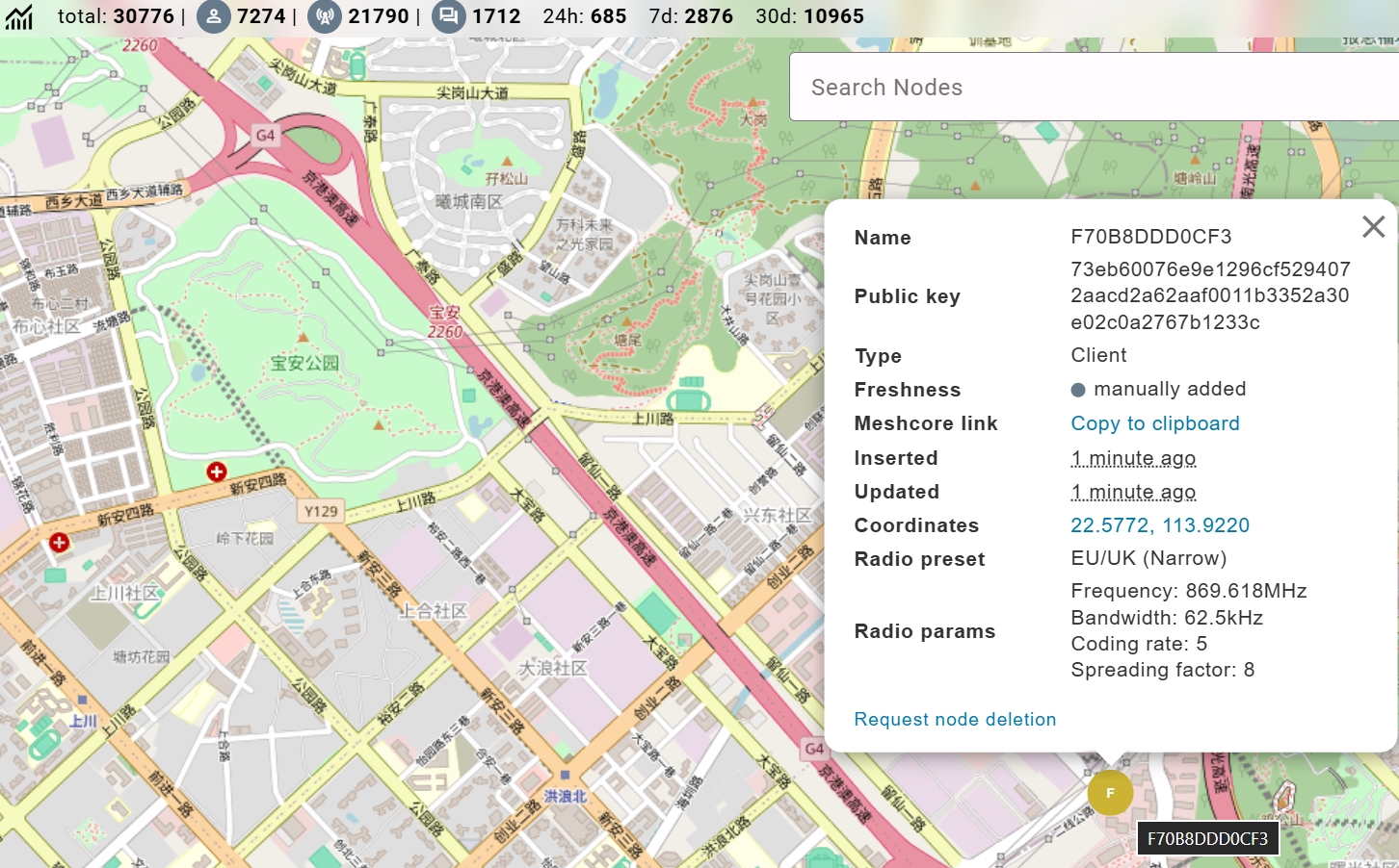

ノードを検索する​
設定後、数分待つと、マップ上に自分のノードが表示されます。
デバイス名、ロール、設定情報を確認できます。このマップを使うことで、生存しているノードがどこにあるかを簡単に把握できます。
