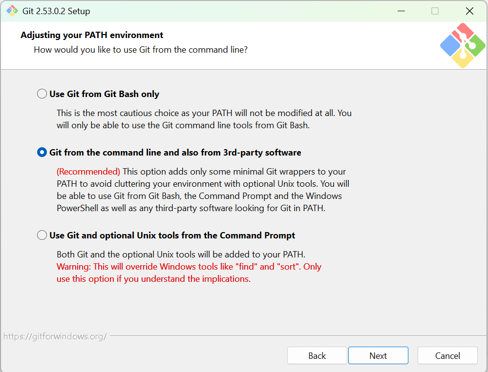

ページを開くと、通常はインストーラのダウンロードが自動的に始まります。ダウンロード完了後、インストーラをダブルクリックし、セットアップウィザードに従います。
インストール中で最も重要なステップは PATH 環境変数の調整 です。次を選択します:
Git from the command line and also from 3rd-party software
その他のオプションは、通常デフォルトのままで問題ありません。そのまま Next をクリックし続けてください。
インストールが完了するまで待ちます。

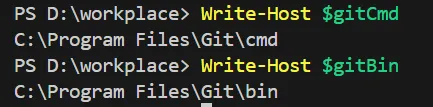

git コマンドがまだ使えない場合
まず PowerShell で次のコマンドを実行し、Git のデフォルトのインストールパスを確認できます:
$gitCmd = "C:\Program Files\Git\cmd"
$gitBin = "C:\Program Files\Git\bin"
Write-Host $gitCmd
Write-Host $gitBin
その後、Git をシステム環境変数に手動で追加します。

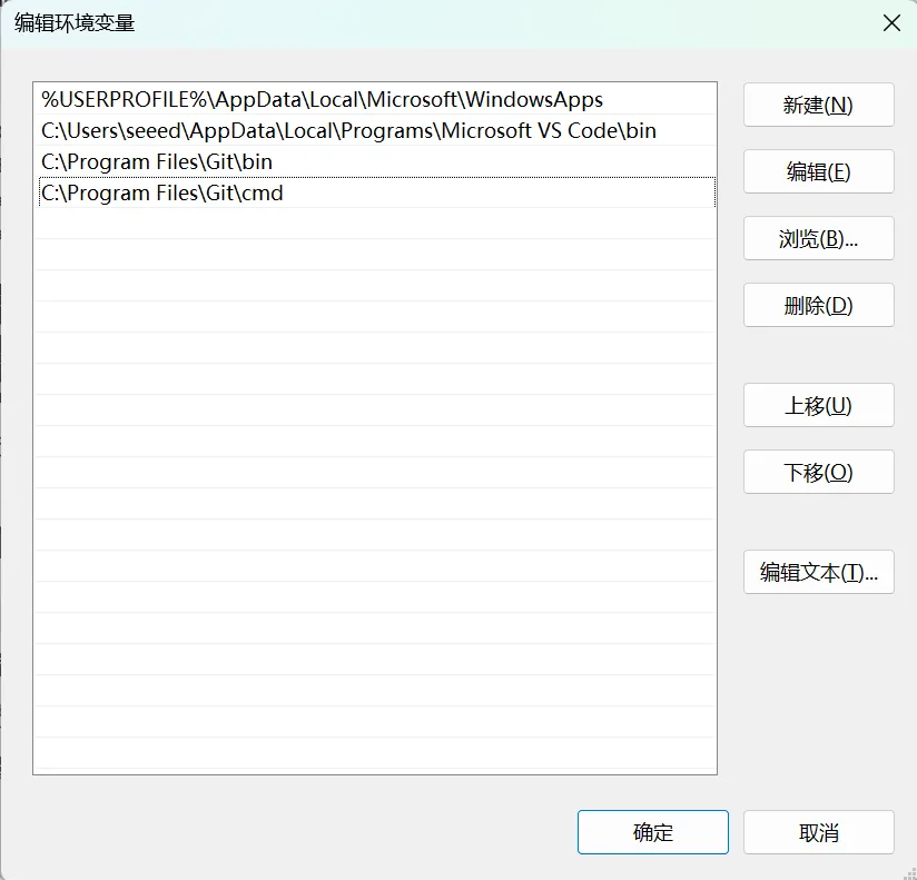

GUI での修正手順
Winを押す- 「Edit the system environment variables」を検索
- 開いて Environment Variables をクリック
- System variables の下にある
Pathを探す - Edit をクリック
- New をクリックし、次の 2 つのパスを追加します:
- 最後まで OK をクリックして保存します
保存後、次の操作も必要です:
- すべての PowerShell ウィンドウを閉じる
- PowerShell を再度開く
その後、次を実行します:
git --version
バージョン番号が表示されれば、インストールは完了です。

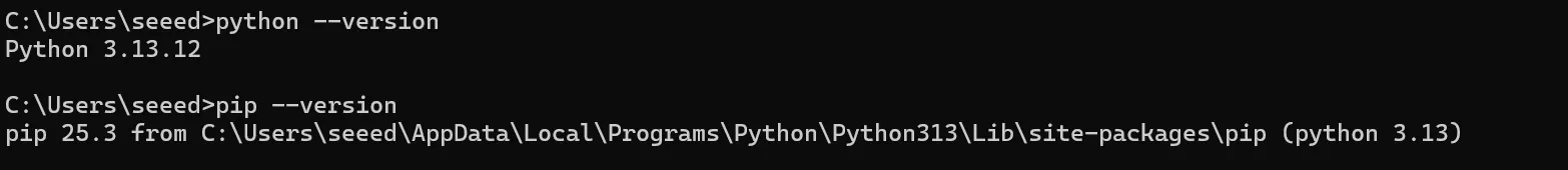

インストール後、ターミナルを閉じて再度開き、次を実行します:
python --version
pip --version
バージョン番号が表示されれば、Python と pip を使用する準備ができています。

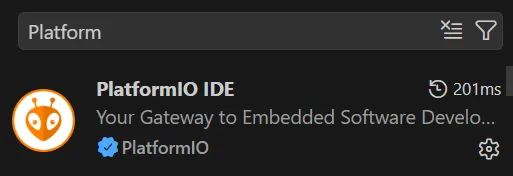

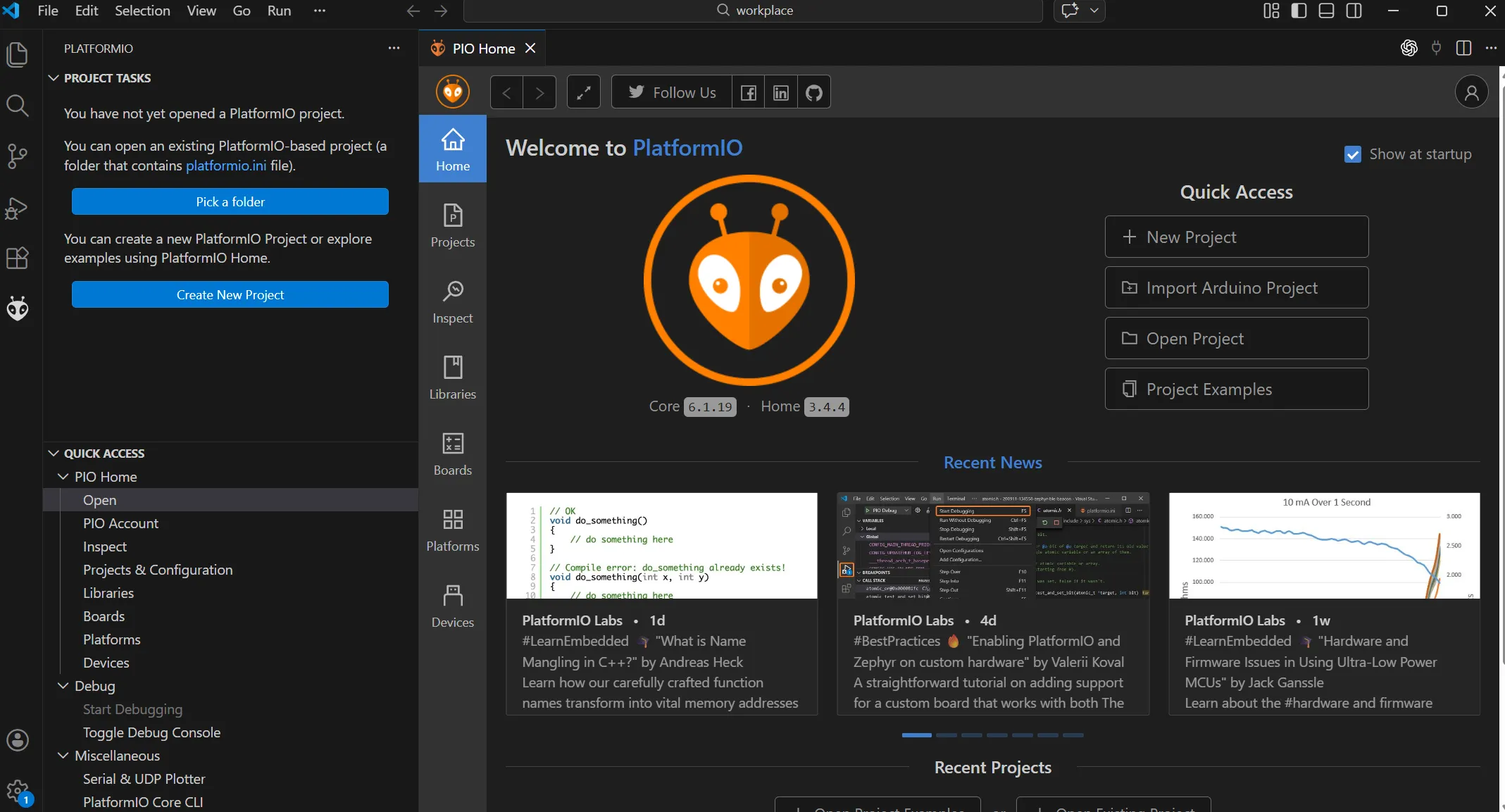

3. PlatformIO をインストールする
PlatformIO はインストール時に依存関係を自動的にダウンロードするため、このステップには時間がかかる場合があります。エラーが発生した場合は、1 つずつ内容を確認してください。
VS Code の拡張機能マーケットプレイスで PlatformIO を検索し、インストールします。
インストール後、左側のツールバーにアリの形をしたアイコンが表示されるはずです。

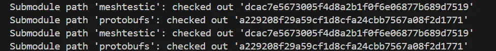

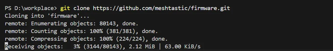

作業ディレクトリのターミナルで次のコマンドを実行します:
git clone https://github.com/meshtastic/firmware.git
cd firmware
git submodule update --init
プロジェクトディレクトリが別のドライブや別のパスにある場合は、先にその場所へ移動してください。
出力が上のスクリーンショットと同様であれば、リポジトリは正常にクローンされています。

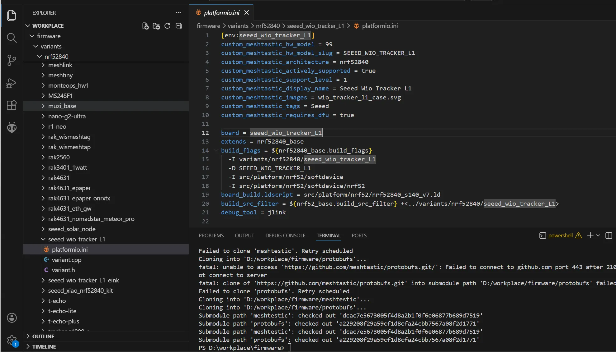

5. ハンズオン
この段階では、すぐにコード編集に取りかからないでください。まず、プロジェクトが完全なビルドプロセスを正常に通過できることを確認します。
最初に次の 3 つのタスクから始めることをおすすめします:
firmwareを開くplatformio.iniを確認する- 対象ボード用のビルド環境を見つける
重要なポイントが 1 つあります。ルートの platformio.ini だけに注目しないでください。実際には、次のような追加の設定ファイルをインクルードしています:
extra_configs =
variants/*/*.ini
variants/*/*/platformio.ini
variants/*/diy/*/platformio.ini
つまり、実際のボードレベルの環境定義は、通常 variants/.../platformio.ini の下にあります。
ターゲットボードを特定する際は、次の 2 つのディレクトリに特に注意してください:
variants/boards/
ここでは、例として Wio Tracker L1 Pro をターゲットに使用します。
これは、Meshtastic において Wio Tracker L1 / L1 Pro のビルドターゲットが seeed_wio_tracker_L1 であることを示しています。

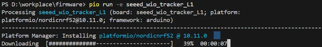

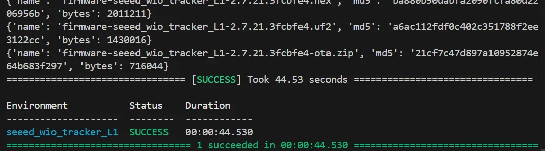

ステップ 1: プロジェクトが正常にビルドできることを確認する
ここでは、ビルドに PlatformIO Core CLI を使用します。
最初のビルドでは、次のコマンドを実行することをおすすめします:
- Windows
- macOS
cd D:\workplace\firmware # Adjust to your actual project path
pio run -e seeed_wio_tracker_L1
cd ~/workplace/firmware # Adjust to your actual project path
インターフェースが上のスクリーンショットと似た表示になれば、ビルドプロセスは正しく開始されています。最初のビルドには時間がかかることが多いので、しばらく待ってください。
ビルドが失敗した場合
ビルドが失敗した場合は、まず PlatformIO に現在の環境で必要な依存関係をインストールさせることができます:
- Windows
- macOS
pio pkg install -e seeed_wio_tracker_L1
この方法には、次のような利点があります:
- 依存関係のみをインストールし、すぐにフルビルドを開始しない。
- どのパッケージが問題を引き起こしているかを把握しやすい。
- エラーメッセージがより絞り込まれ、トラブルシュートしやすくなる。
依存関係のインストールが完了したら、次を実行します:
- Windows
- macOS
pio run -e seeed_wio_tracker_L1 -v

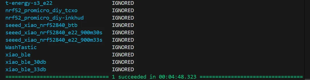

依存関係のインストールが完了したら、通常のビルドを再度実行します:
- Windows
- macOS
この時点でビルドが通れば、ファームウェアの出力は正常に生成されています。

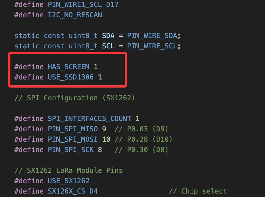

まず、ボードレベルの設定からディスプレイ実装をたどっていきます。最初に次を確認できます:
variants/nrf52840/seeed_wio_tracker_L1/platformio.inivariants/nrf52840/seeed_wio_tracker_L1/variant.h
これらの設定ファイルから、L1 が HAS_SCREEN と USE_SSD1306 を定義していることが分かります。つまり、スクリーンなし構成でも E-Ink ソリューションでもなく、標準的な OLED ディスプレイパイプラインを使用しているということです。
ディスプレイロジックをさらに追っていくと、関連コードのほとんどは次の場所にあります:
src/graphics/src/graphics/draw/

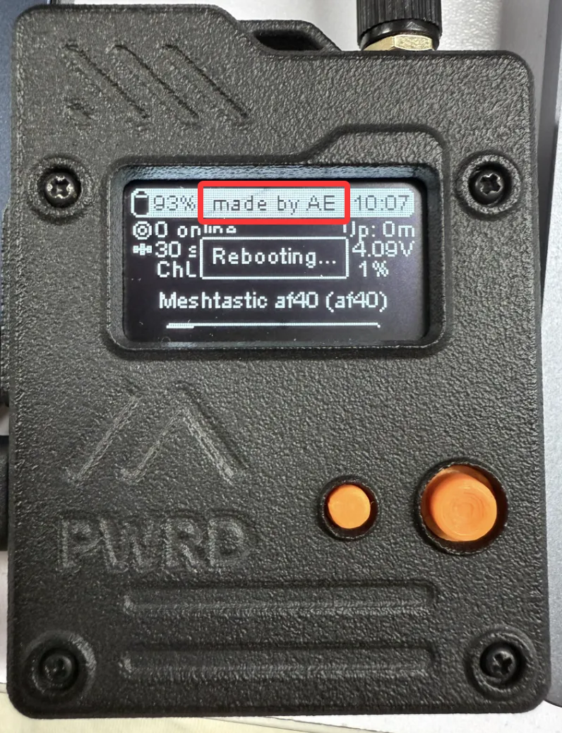

この更新は次の 3 つを行います:
- バッテリーテキストの右端を記録します。
- バッテリー領域と右側のアイコンの間にスペースを確保します。
- タイトルが空の場合にのみ、
SEEED_WIO_TRACKER_L1上でmade by AEを描画します。
完全なコードはこちらで確認できます:

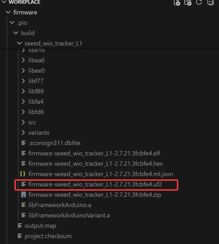

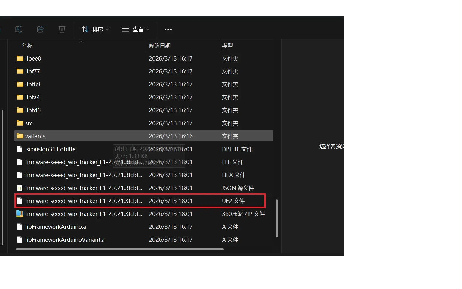

ビルドが成功すると、出力は通常次の場所にあります:
- Windows
- macOS
D:\workplace\firmware\.pio\build\seeed_wio_tracker_L1\
~/workplace/firmware/.pio/build/seeed_wio_tracker_L1/
更新されていることを確認すべきファイルは次のとおりです:
firmware-seeed_wio_tracker_L1-*.uf2

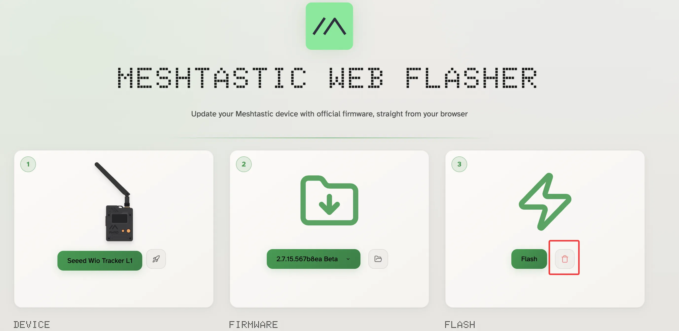

6. ファームウェアを書き込む
ビルドが完了したら、公式の書き込みページを開きます:
ほとんどの場合、最初に消去操作を実行する必要があります。
次に、先ほどビルドしたファームウェアファイルを選択し、デバイスに書き込みます。
この時点で、Meshtastic ソースコードの実践演習は完了です。環境構築、リポジトリのクローン、ボード設定の調査、ファームウェアのコンパイル、表示ロジックの変更、最終的な書き込み検証まで、一連のワークフローを一通り体験しました。
