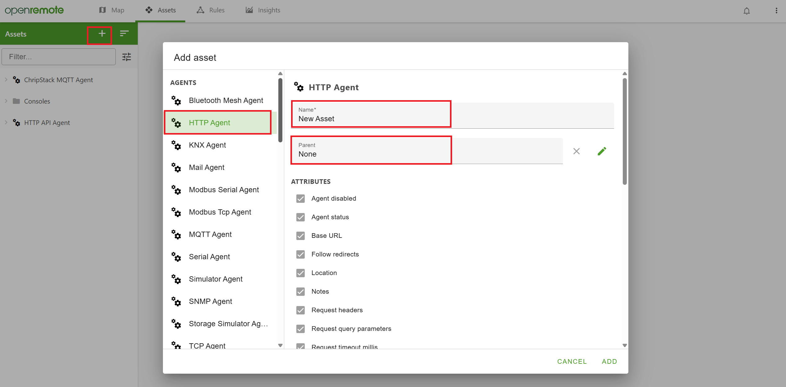

Agentの作成​
HTTP API Agentの作成
  • Assetsページに移動します。
  • 左側のアセットリストの上部にある**+アイコンをクリックして、新しいAgentまたはAsset**を追加します。
  • 表示されるダイアログで、リストからHTTP Agentを選択します。
  • Name: HTTP API Agent
  • Addをクリックします。

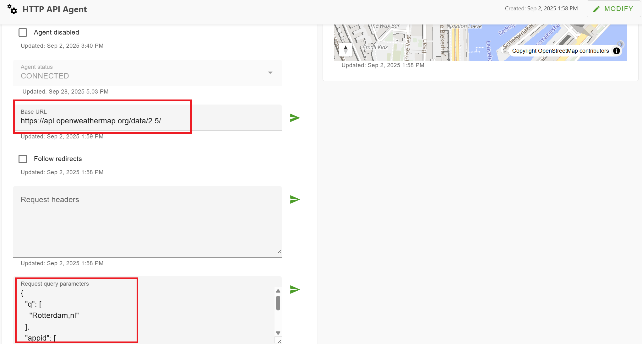

HTTP API Agentの設定​
HTTP API Agentが作成されたので、以下の詳細で設定します:
  • Base URI: https://api.openweathermap.org/data/2.5/
    (右側の送信ボタンをクリックするかEnterキーを押して値を送信することを忘れないでください。)
  • Request Query Parameters:
    OpenWeatherMapアカウントからAPIキーを入力し、以下のようにパラメータを設定します:
"appid": ["YOUR_API_KEY"],
"q": ["Rotterdam,nl"],
"units": ["metric"]
Saveをクリックして設定を確認します。

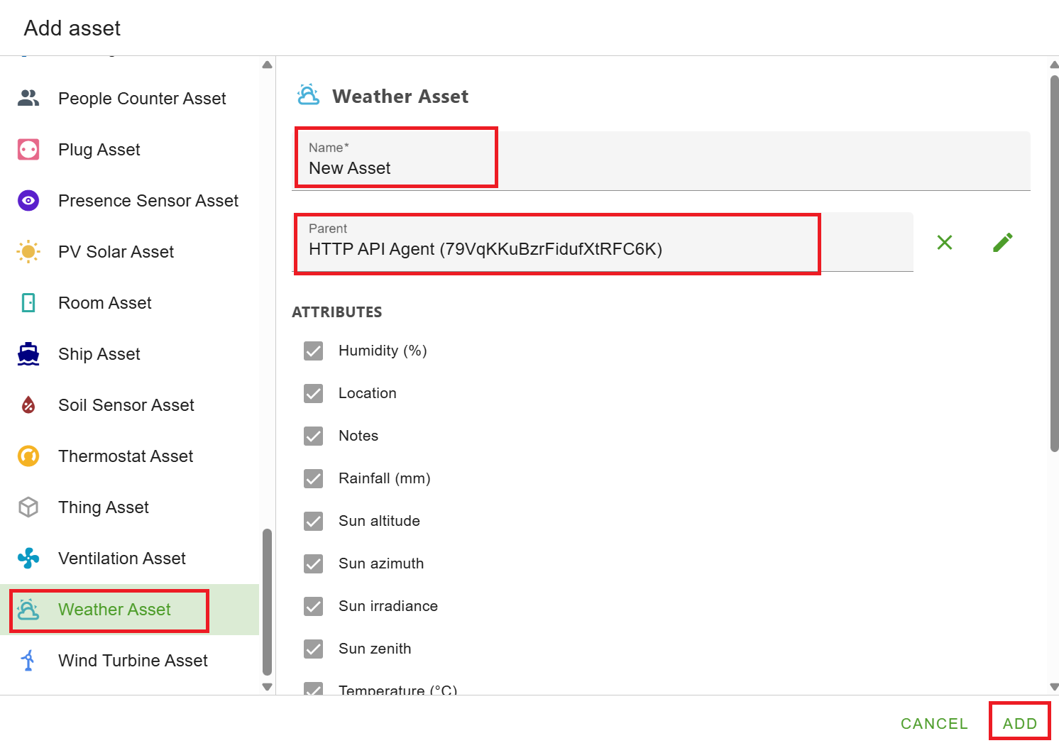

Weather Assetの作成​
新しいWeather Assetの追加
  • **+**アイコンをクリックしてアセットを追加します。
  • リストからWeather Assetを選択します。
  • Name: Weather Rotterdam
  • Addをクリックします。
weather assetがHTTP API Agentの子としてリストに表示されます。必要に応じて親を変更できます。

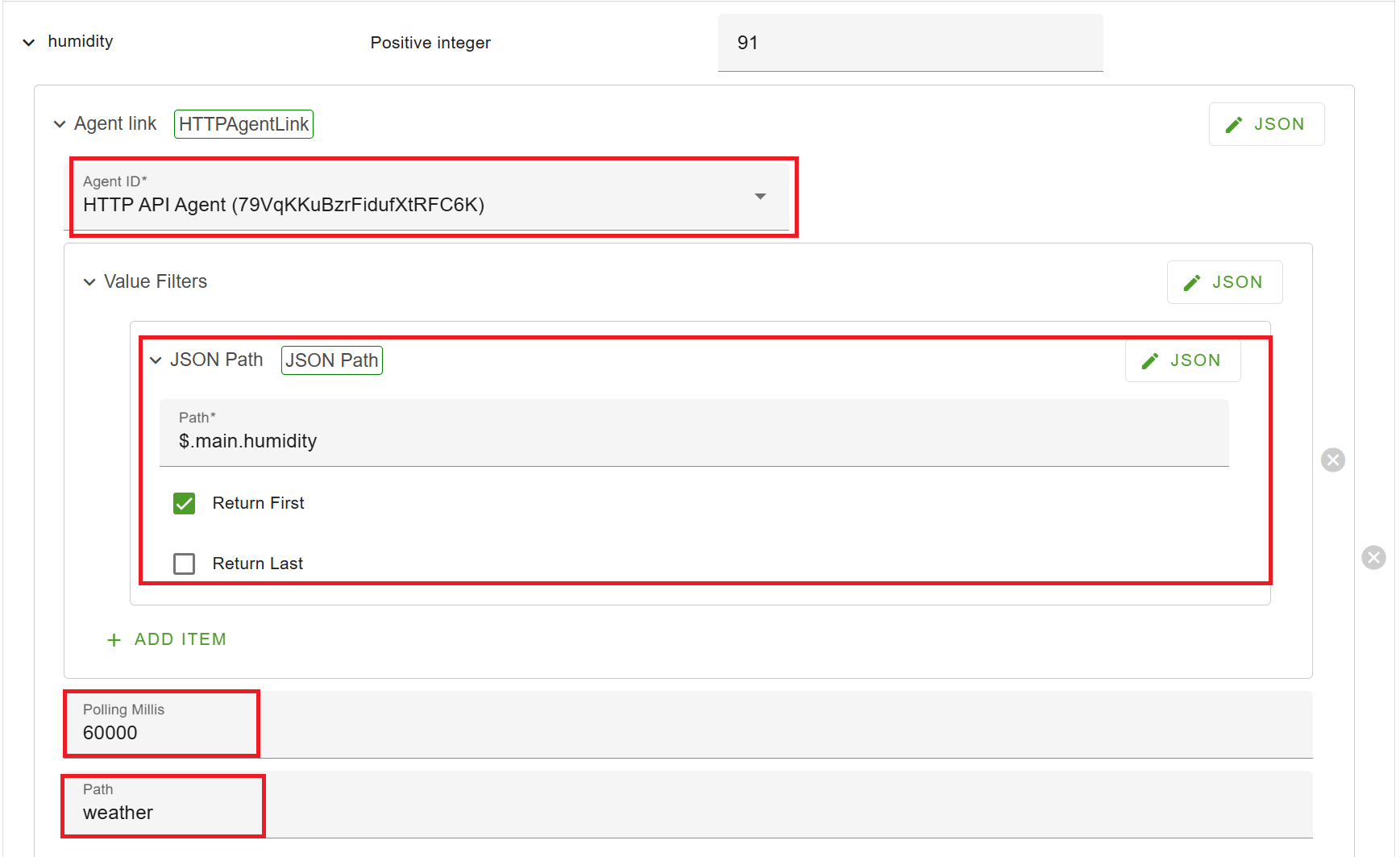

Humidity属性の設定​
  • humidity属性を展開します。
  • Add configuration itemをクリックし、Agent linkを選択します。
  • HTTP API Agentを選択します。
  • 以下のパラメータを追加します:
    • Polling millis: 60000 (1分ごとにポーリング)
    • Path: weather
    • Value filters: JsonPathFilter-2
    • Path (JSON): $.main.humidity
pir

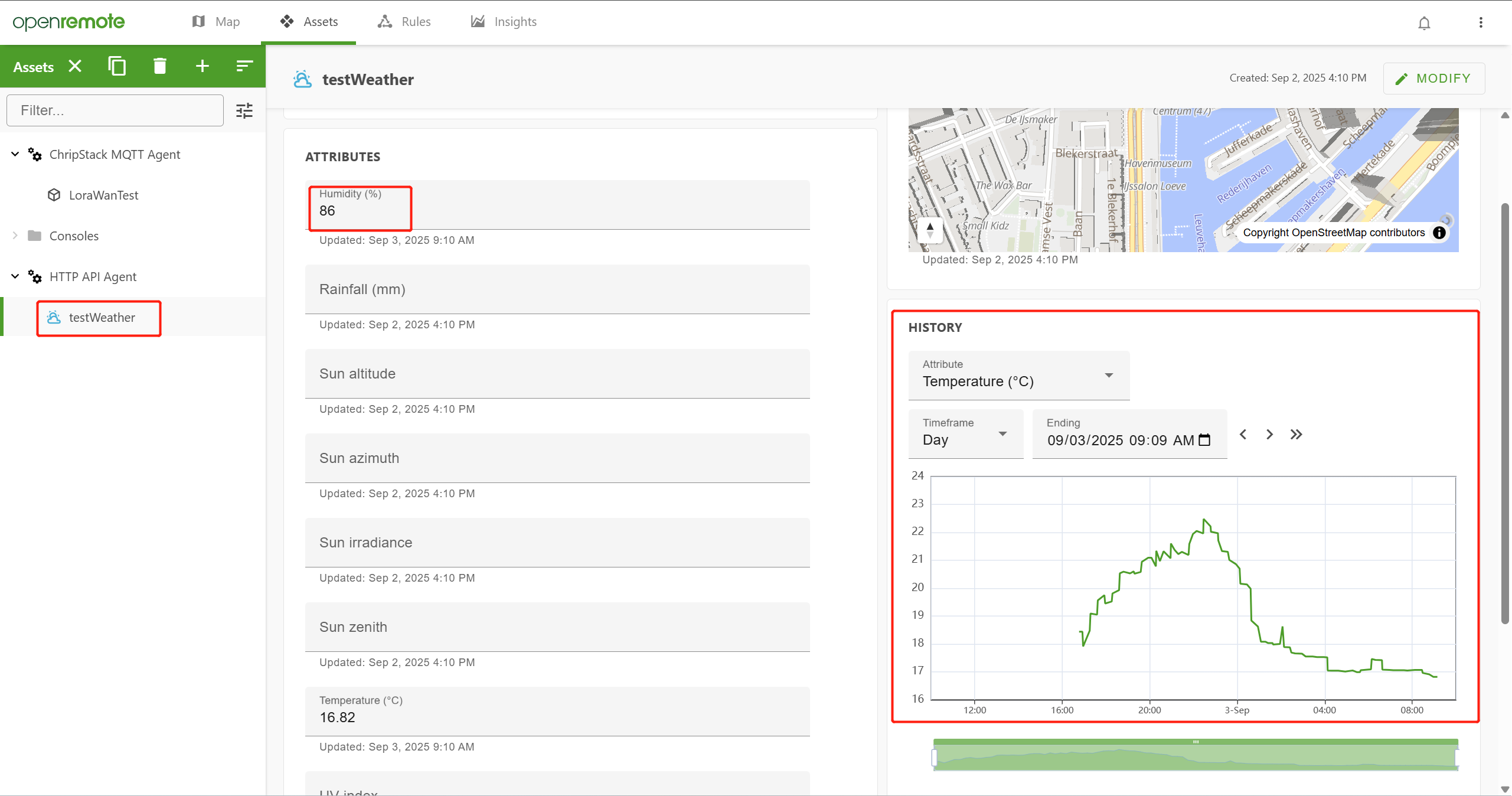

ライブ天気データの表示​
属性を追加したら、View Modeに切り替えてライブ天気データを確認します。これで、weather assetにリンクされたロッテルダムの現在の気温と湿度が表示されます。
