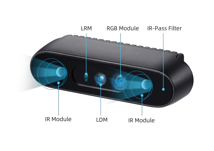

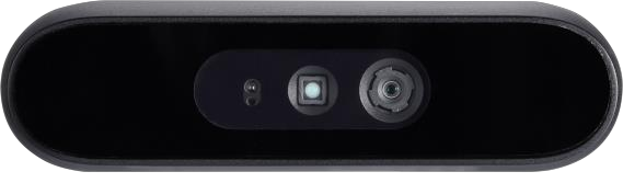

Gemini 336 front view labelled with the two IR modules, LRM, LDM, RGB module and IR-pass filter
Front view of the Gemini 336 showing the two IR lenses and the RGB module

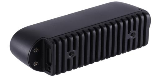

Rear view of the Gemini 336 with the heatsink fins

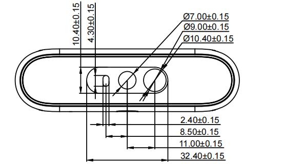

Front dimension drawing of the Gemini 336 with the lens spacing and diameter tolerances

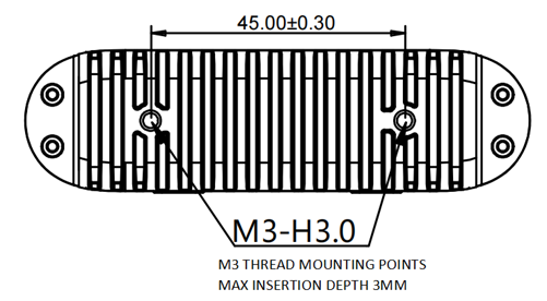

Rear dimension drawing with the 45 mm hole spacing and the M3 mounting points, max insertion depth 3 mm

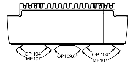

Side drawing with the field-of-view angles OP 104 degrees / ME 107 degrees and OP 109.6 degrees

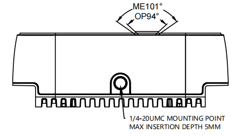

Side drawing with the OP 94 degrees / ME 101 degrees angles and the 1/4-20UNC mounting point, max insertion depth 5 mm

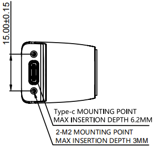

Side drawing with the USB Type-C mounting point and the two M2 mounting points, height 15.00 plus or minus 0.15 mm

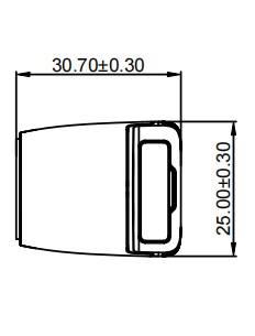

Side drawing with the 30.70 plus or minus 0.30 mm width and 25.00 plus or minus 0.30 mm height

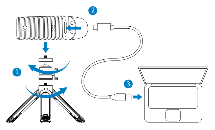

  • Orbbec カメラを接続する ① 三脚ヘッドを三脚に組み立て、その後、下図のステップ 1 のようにカメラを組み立てた三脚に固定します。
    ② 下図のステップ 2 のように、USB-C - USB-A ケーブルを使用してカメラの Type-C ポートに接続します。
    ③ 下図のステップ 3 のように、同じ USB-C - USB-A ケーブルで USB-A コネクタをホストに接続します。
Gemini camera mounted on the tripod head with the USB-C to USB-A cable attached

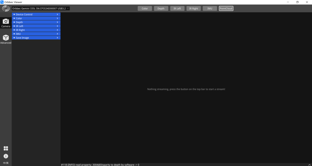

  • Orbbec Viewer を起動

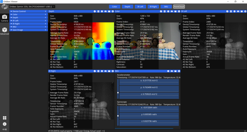

  1. Orbbec Viewer を起動したら、次の画像のようにツールが 3D カメラを認識していることを確認してください。 【備考】カメラが認識されない場合は、カメラとホストが正しく接続されているか確認してください。USB ケーブルを一度抜き差ししてみてください。それでも認識されない場合は、USB ケーブルの交換や、ホストコンピュータの電源供給が必要な仕様を満たしているかを確認してください。
Orbbec Viewer before a camera is connected, showing the empty preview and the "No device found" message

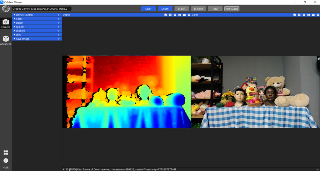

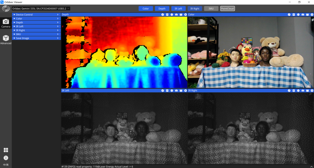

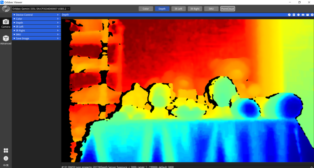

  1. ツール上部の「Depth」ボタンを切り替えて、深度ストリームを開始しプレビューします。
Depth stream toggled on in Orbbec Viewer
  1. ツール上部の「Color」ボタンを切り替えて、カラーストリームを開始しプレビューします。カラーストリームと深度ストリームは左右に並んで表示されます。
Colour and depth streams shown side by side in Orbbec Viewer
  1. ツール上部の「IR Left」と「IR Right」ボタンを切り替えて、IR ストリームを開始しプレビューします。
Left and right IR streams previewed in Orbbec Viewer

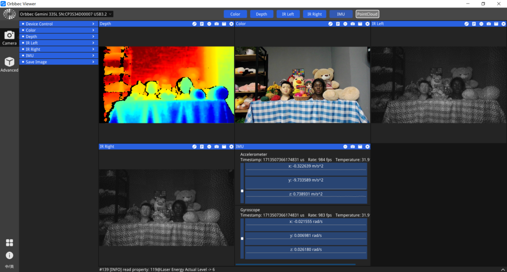

  1. ツール上部の「IMU」ボタンを切り替えて、IMU ストリームを開始しプレビューします。
IMU stream previewed in Orbbec Viewer

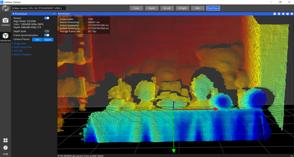

  1. ツール上部の ‘PointCloud‘ ボタンを切り替えて、3Dポイントクラウドを開始してプレビューします。
Orbbec Viewer での 3D ポイントクラウドプレビュー

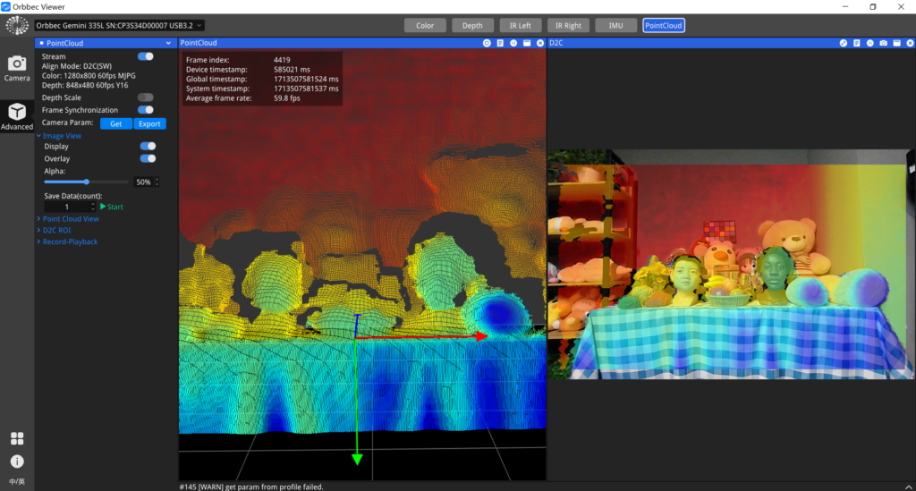

  1. 左側の ‘Image View’ メニュー内の ‘Display’ ボタンを切り替えて、D2C(depth to color registration)ストリームを開始してプレビューします。3DポイントクラウドとD2Cストリームが左右に並んで表示されます。
ポイントクラウドと D2C レジストレーション済みストリームが左右に並んで表示されている様子
