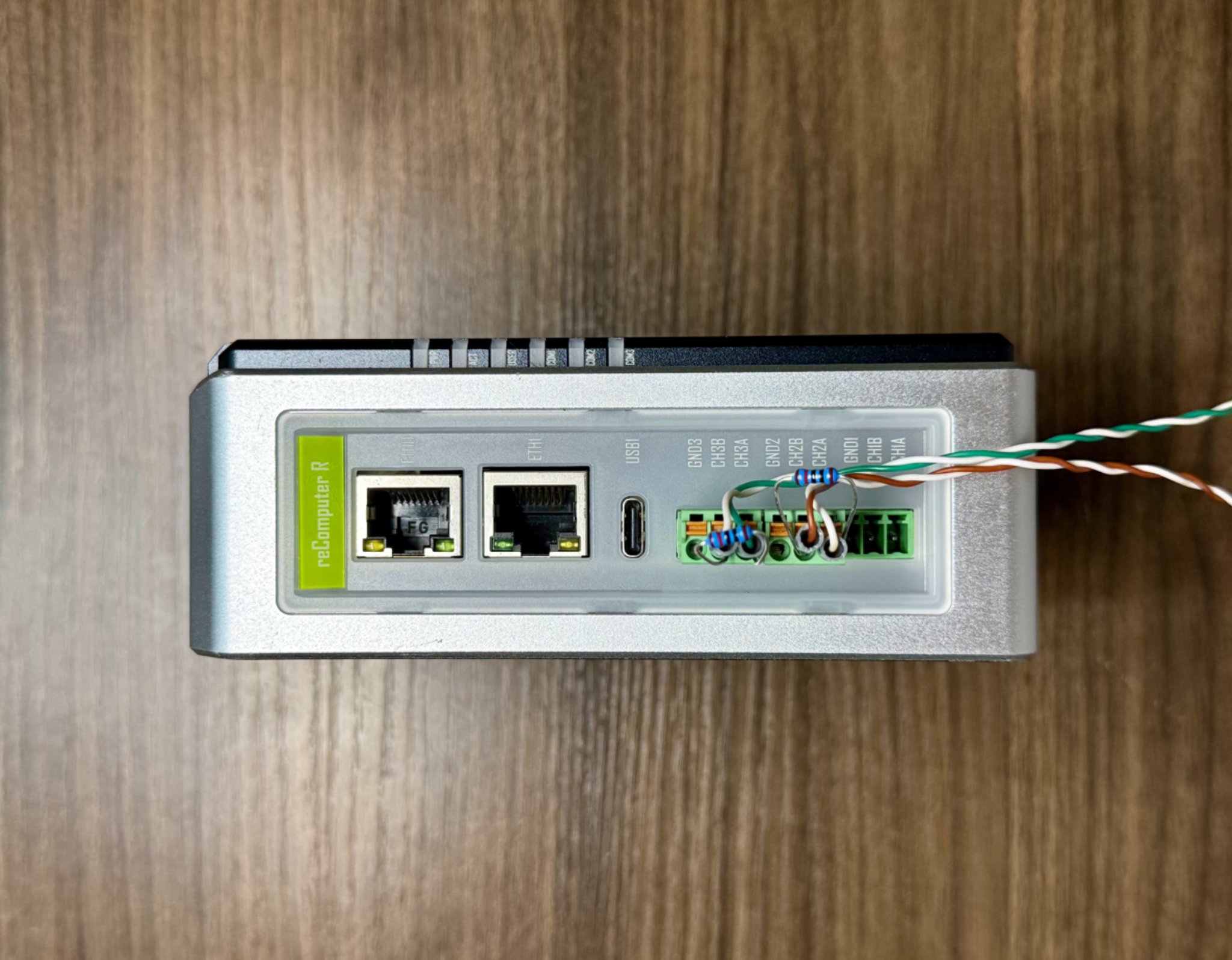

RS485
reComputer R1225 には 3 ピンコネクタを使用した 3 組の RS485 インターフェースが搭載されており、信号と電源の両方が絶縁されているため、産業用および自動化アプリケーションにおいて安全かつ信頼性の高い動作を実現します。RS485A および RS485B 信号は容量結合によるアイソレーションが施されており、優れた EMI 耐性を提供し、RS485 インターフェースの高速通信要件を満たします。
デフォルトでは、120 Ω の終端抵抗は実装されていません。ただし、スルーホール抵抗が 5 本パッケージに同梱されています。必要に応じて、3 ピン端子台コネクタの A 端子と B 端子の間に抵抗を挟んで固定することで、終端抵抗を追加できます。
RS485 インターフェースは絶縁電源を使用しているため、RS485 インターフェースに接続される外部デバイスの GND 信号は GND_ISO ピンに接続する必要があります。
以下は、データテーブル用の reComputer の 485 インターフェースに関連するピンです。
| RS485 | RS485_POWER_EN | OS デバイスファイル | P14 | 既定値(High) |
| TX5 | /dev/ttyAMA5 | GPIO12 | ||
| RX5 | GPIO13 | |||
| TX2 | ID_SD | /dev/ttyAMA2 | GPIO0/ID_SD | |
| RX2 | ID_SC | GPIO1/ID_SC | ||
| TX3 | /dev/ttyAMA3 | GPIO4 | ||
| RX3 | GPIO5 | |||
| RS485_1_DE/RE | (Hight/DE || Low/RE) | /dev/ttyAMA2 | GPIO6 | default Low |
| RS485_2_DE/RE | /dev/ttyAMA3 | GPIO17 | default Low | |
| RS485_3_DE/RE | /dev/ttyAMA5 | GPIO24 | default Low |
デフォルトでは、RS485 ポートの電源イネーブルポートは High です。また、各 RS485 インターフェースは受信状態になっています。簡単な実験を行うことができます。
PC と reComputer-R を接続する 485 ポート。
reComputer のターミナルで次を入力します。
cat /dev/ttyAMA2
その後、PC 側のシリアルデバッグツールでいくつかのデータを送信すると、reComputer のターミナルウィンドウでそのデータを確認できます。
