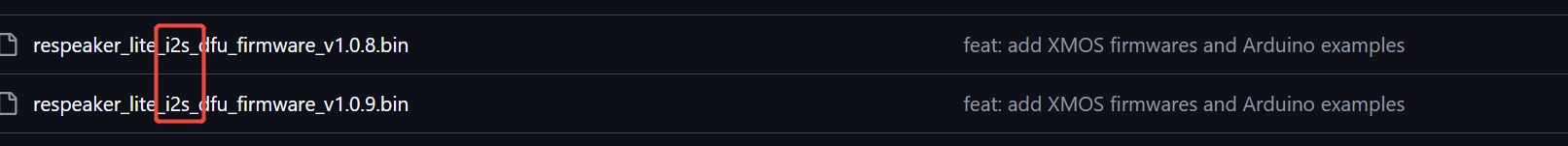

ReSpeaker Lite ボードには 2 つのバージョンがあります:
USB サウンドデバイスとして使用するには、USB バージョンのファームウェア(デフォルトファームウェア)を書き込んでください。
XIAO ESP32S3 と一緒に使用するには、I2S バージョンのファームウェアを書き込んでください。

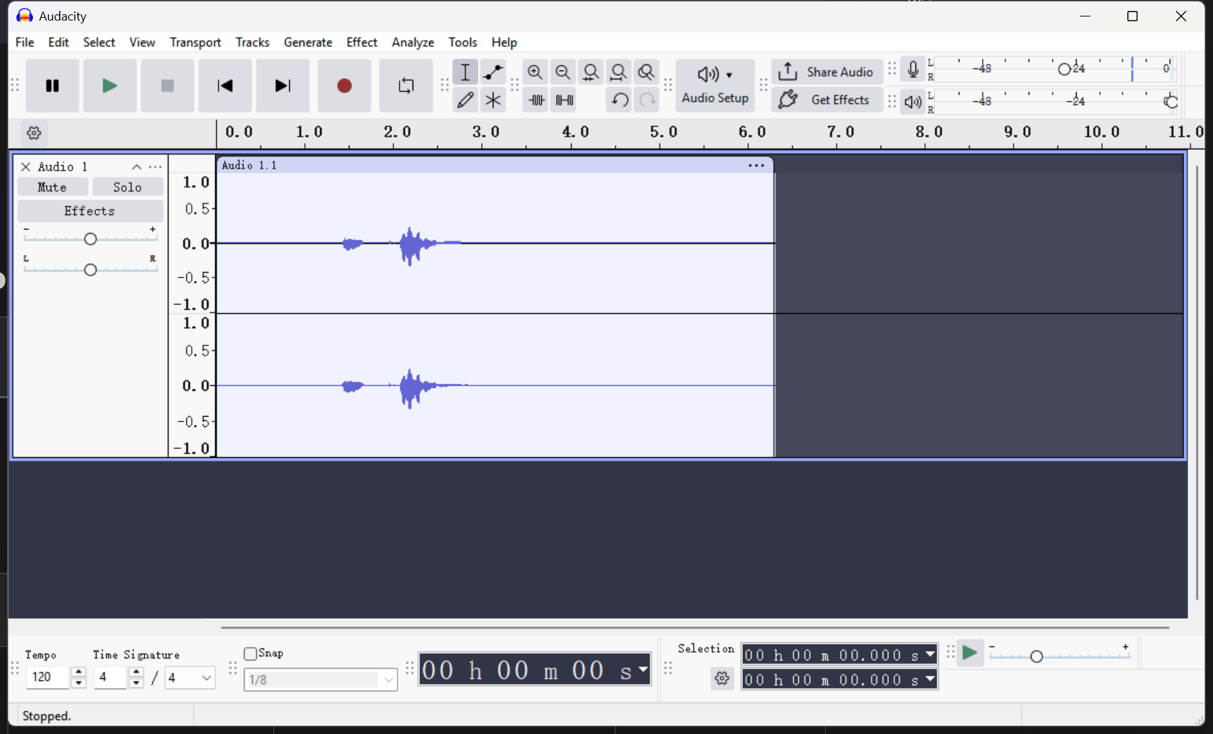

録音と再生

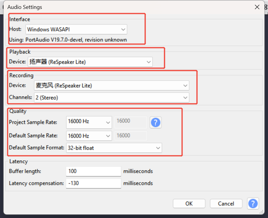

Audacity のセットアップ
Audacity を開きます
Audio Setup > Audio Settings に移動します
次のように設定します:
- Host:
Windows WASAPI - Recording Device:
reSpeaker Lite - Channels:
2 (Stereo) - Sample Rate:
16000 Hz(Project と Default Sample Rate の両方) - Sample Format:
32-bit
- Host:
- OK をクリックします
- 準備完了です — 録音を開始しましょう!
