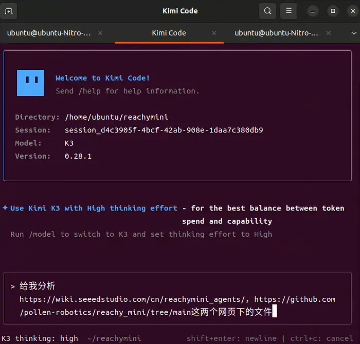

1. エージェントにプロジェクトを分析させる
エージェントツールを開き(ここでは Kimi Code を例にします)、次の2つのページにあるファイルとプロジェクトを分析させます:
例:https://github.com/pollen-robotics/reachy_mini/blob/main/AGENTS.mdhttps://github.com/pollen-robotics/reachy_mini/tree/main の2つのページにあるプロジェクトとファイルを分析してください

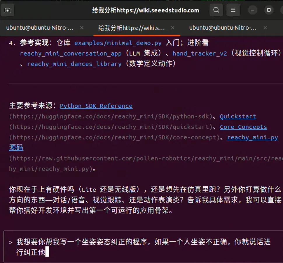

2. ハードウェアのバージョンを伝えて開発を開始
分析が完了したら、使用している Reachy Mini が有線版かワイヤレス版かを AI に伝え、プロジェクトの開発を始めてもらいます。
例:現在接続しているのは有線版です。姿勢矯正プロジェクトを作って、人の座り姿勢が悪いと認識されたときに音声で姿勢が悪いことを知らせるようにしてください。

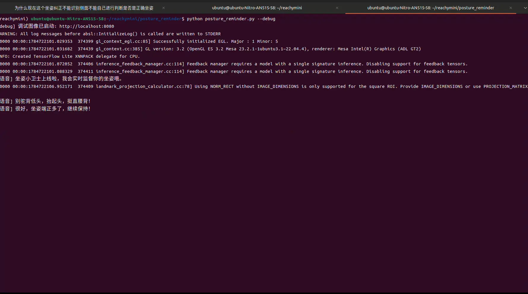

3. デーモンを起動
AI がプロジェクトを完成させたら、ターミナルを開き、対応する仮想環境に入って次を実行します:
reachymini-mini-daemon
4. スクリプトを実行
別のターミナルを開き、AI が書いたスクリプトを実行すれば動作開始です。小さなバグがあったり、現在の内容に機能を追加したりしたい場合は、AI との会話を続けて修正を依頼できます。
