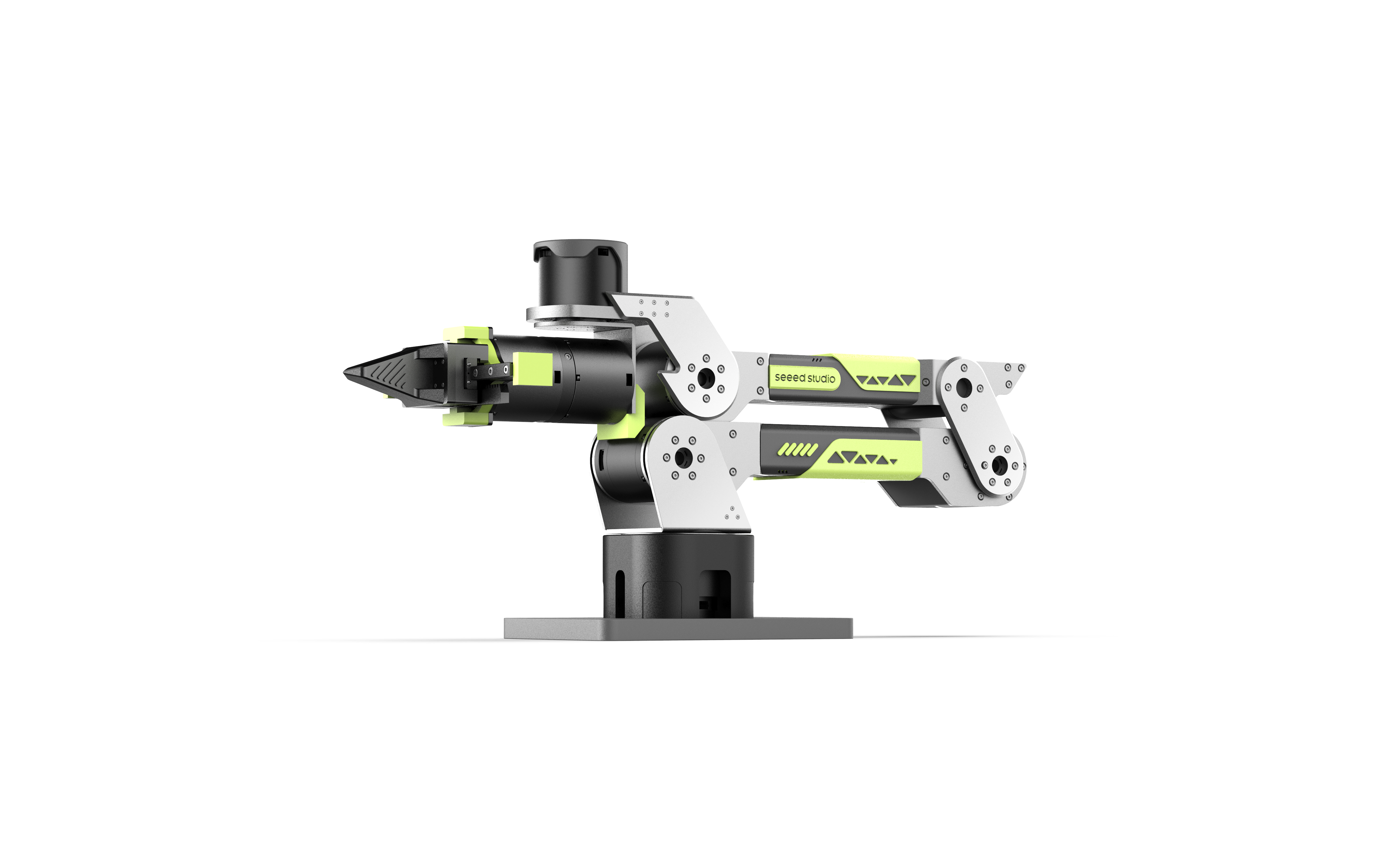

reBot Arm B601-DM Pinocchio & MeshCat
6 自由度ロボットアーム · マルチモータ対応 · 運動学ソルバ · 軌道計画 · 完全オープンソース
このサンプルコードは、単一モータ制御、順運動学 / 逆運動学の制御とテスト、アームのゼロ位置設定とモータ角度読み取り、MeshCat 可視化システムなどを含め、ロボットアームのモータや姿勢を制御するために使用できます。
Pinocchio は、ロボットのダイナミクス解析と最適化のためのオープンソースライブラリです。効率的な順 / 逆運動学、動力学計算、および軌道計画機能を提供します。

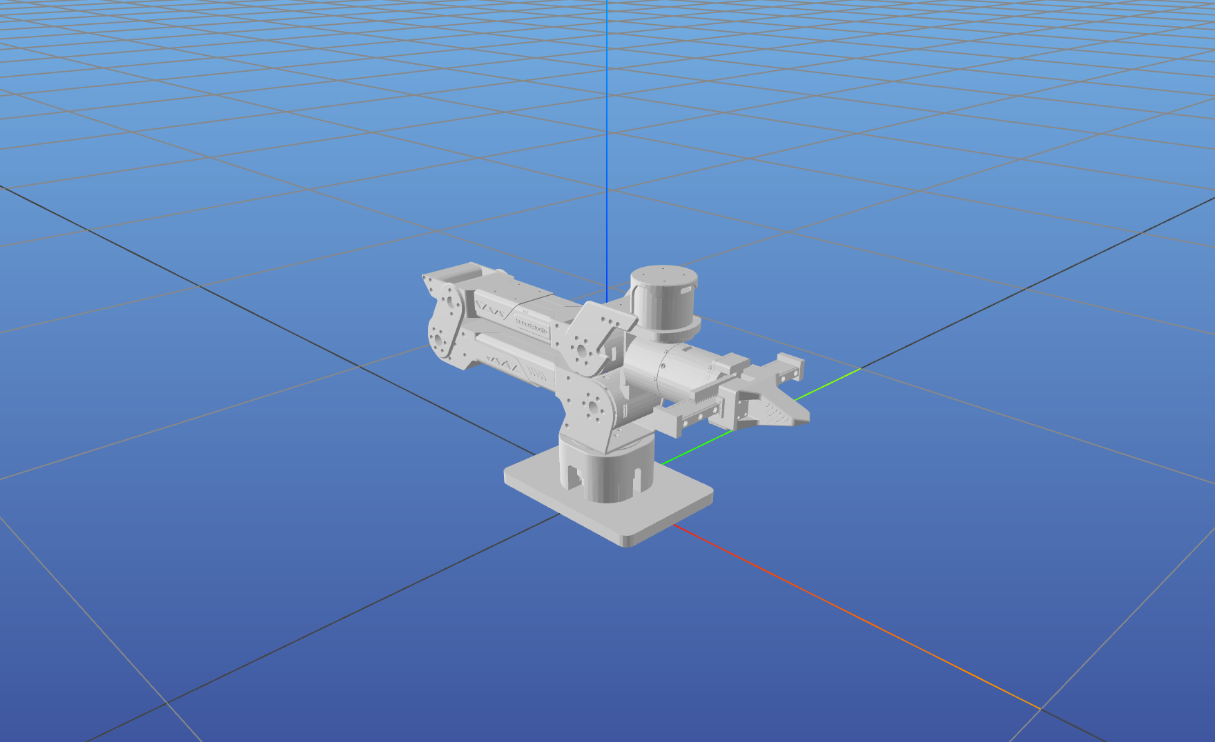

MeshCat は、ロボットの状態や動作軌跡をリアルタイムに表示できる Web ベースの 3D 可視化ツールです。
このプロジェクトは、Pinocchio の強力な計算能力と MeshCat の直感的な可視化を組み合わせ、reBot Arm B601-DM 向けに完全な運動学解析およびデバッグツール一式を提供します。
プロジェクトの特長
完全な運動学解析 順運動学(FK)および逆運動学(IK)計算をサポートし、ロボットアームのエンドエフェクタ姿勢をリアルタイムに求めることができます。
リアルタイム 3D 可視化 ブラウザ上の MeshCat を通じてロボットアームの状態と動作軌跡をリアルタイムに表示し、追加ソフトウェアは不要です。
軌道計画とトラッキング SE(3) 測地線軌道計画を実装し、CLIK(Closed-Loop Inverse Kinematics)トラッキング制御をサポートします。
重力補償制御 Pinocchio の動力学モデルに基づいて関節の重力トルクを計算し、ロボットアームの「フローティング」効果を実現します。
オープンソース & 拡張性 すべてのコードはオープンソースであり、ユーザーはニーズに応じて制御アルゴリズムや可視化効果をカスタマイズできます。

シミュレーション環境
シミュレーションを開始すると、ターミナルに実際のアクセス URL が表示されます。デフォルトは http://127.0.0.1:7000/static/ ですが、ポートが使用中の場合、MeshCat は自動的に次のポートを試すため、ターミナルに表示された URL を使用してください。
順運動学シミュレーション
シミュレーションデモ 1 · sim/fk_sim.py
対話型の順運動学シミュレーションで、MeshCat 上で関節角度を入力してロボットアームの姿勢を可視化します。
実行方法:

逆運動学シミュレーション
シミュレーションデモ 2 · sim/ik_sim.py
対話型の逆運動学シミュレーションで、目標姿勢から関節角度を自動的に解き、可視化します。
実行方法:
uv run python example/sim/ik_sim.py

シミュレーションデモ 4 · viz_test.py
MeshCat の可視化と逆運動学に基づき、シミュレーション上のロボットアームがハートを徐々に描き、その上に「LOVE」と書きます。
主な機能:
- URDF モデルを読み込み、ロボットアームの動作を表示
- 逆運動学を点ごとに解き、ハートと文字の経路に沿って移動
- 灰色の線は理想経路を示し、赤い線はシミュレーション上のエンドエフェクタ軌跡を段階的に表示
- 文字の画と画の間はペンを上げて移動し、接続線は描画しない
- 描画完了後に最大位置誤差を出力
実行方法:
プロジェクトのルートディレクトリで実行します。
uv run python viz_test.py
操作手順:
- ブラウザで、ターミナルに表示された MeshCat の URL を開きます。
- ターミナルに戻り、Enter キーを押してハートと LOVE の描画を開始します。
- 描画完了後、ブラウザ上でドラッグし、さまざまな角度から結果を確認します。
- もう一度 Enter キーを押してプログラムを終了します。
赤い軌跡はシミュレーションモデルの順運動学で計算されたものであり、実機の測定結果を表すものではありません。
