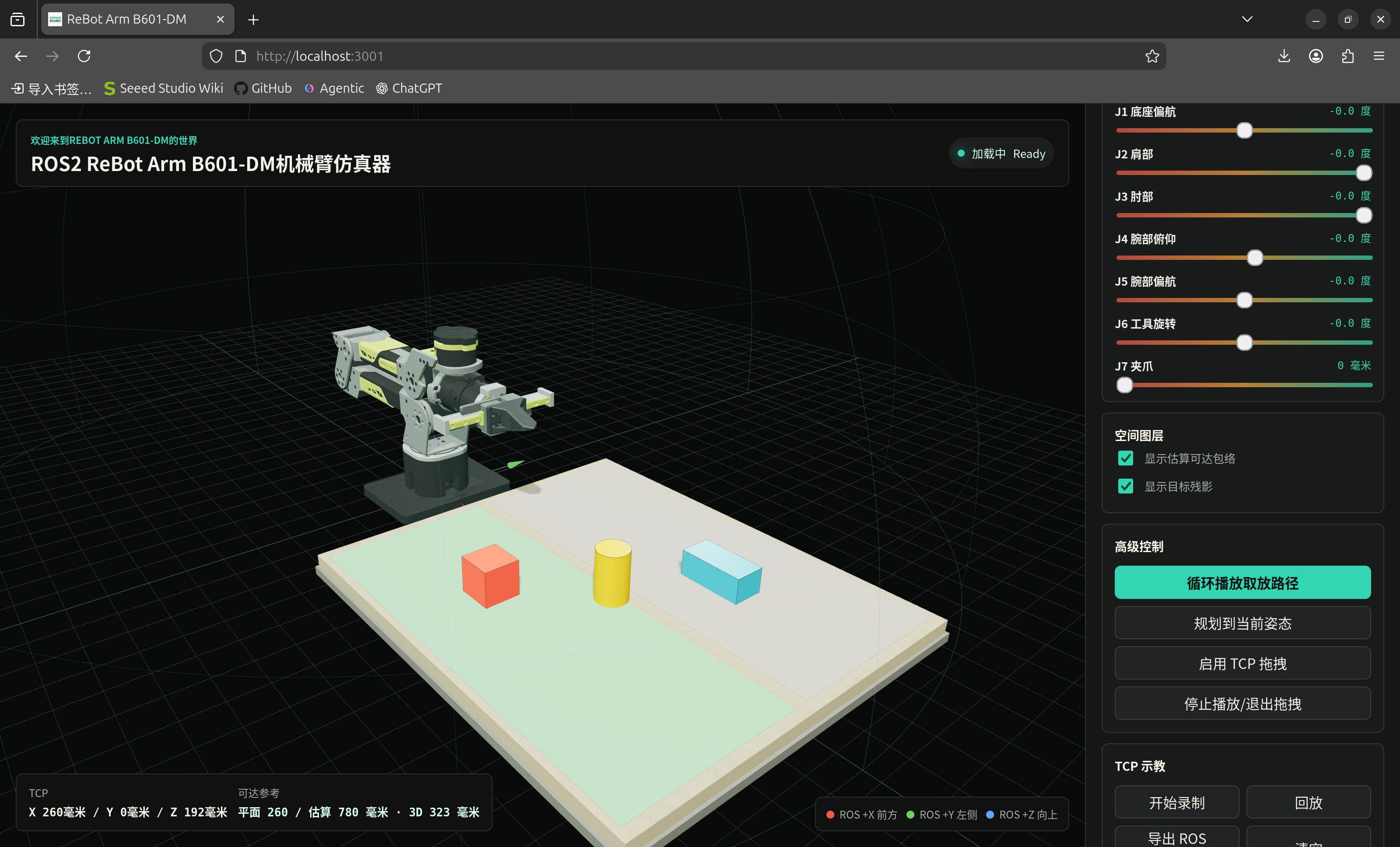

ブラウザで http://localhost:3001 を開き、URDF と STL の読み込みが完了するまで待ちます。3D モデルが表示されればフロントエンドは正常に動作しています。このページはデフォルトでローカルの rosbridge に接続されているため、「ROS2 Bridge」パネルから直接操作できます。
もし rosbridge を起動せずに純粋な Web デモだけを実行したい場合は、Web ディレクトリから手動で起動することもできます:
cd ~/ReBot_Arm_DigitalTwin_DM/reBotArm_simulator-DM
node server.js
この場合、ページ上ではジョイントスライダーのドラッグ、ポーズプリセット、TCP ドラッグが利用できますが、いかなる ROS ノードにも接続されません。

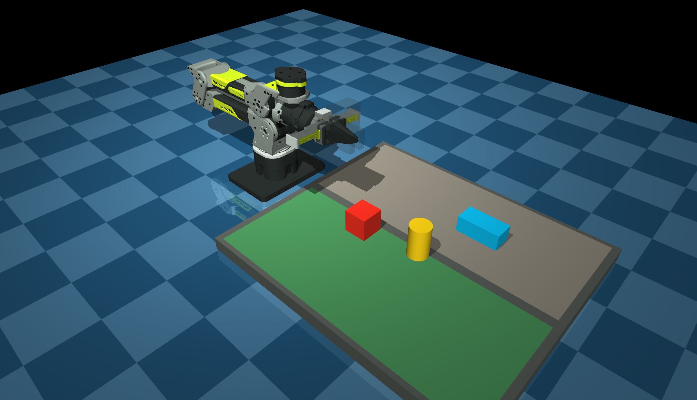

1 つのコマンドで、Fake Driver、MuJoCo 物理グラスプ、タスクサーバー、仮想カメラ、色検出器、rosbridge を含むフルスタックを起動します:
./rebotarm start sim
期待される出力
[rebot-mujoco-all] starting fake_bringup...
[rebot-mujoco-all] starting mujoco_physics_grasp...
[rebot-mujoco-all] starting sim_task_server...
[rebot-mujoco-all] starting sim_rgb_camera...
[rebot-mujoco-all] starting sim_color_detector...
[rebot-mujoco-all] starting rosbridge_websocket on :9090...
すべてのノードが順番に起動し、ERROR が出なければ成功です。

IKSolverを実装し、TCP ドラッグと目標姿勢の解をサポートする; - 姿勢プリセット、関節スライダー、TCP ドラッグ、ティーチングの記録/再生/エクスポート、到達可能領域推定、およびターゲットゴーストを提供する;
window.reBotSimオブジェクトを通じて API を公開し、rebot-ros-ui.jsから呼び出せるようにする。
関節定義(rebot-sim.js):
const jointDefs = [
{ name: 'joint1', label: 'J1 base yaw', min: -2.8, max: 2.8, home: 0 },
{ name: 'joint2', label: 'J2 shoulder', min: -3.14, max: 0, home: 0 },
{ name: 'joint3', label: 'J3 elbow', min: -3.14, max: 0, home: 0 },
{ name: 'joint4', label: 'J4 wrist pitch', min: -1.87, max: 1.57, home: 0 },
{ name: 'joint5', label: 'J5 wrist yaw', min: -1.57, max: 1.57, home: 0 },
{ name: 'joint6', label: 'J6 tool roll', min: -3.14, max: 3.14, home: 0 },
{ name: 'gripper', label: 'J7 gripper', min: 0, max: 0.09, home: 0, unit: 'm' }
Web の Three.js 座標系は ROS の座標系と異なります。Three.js はデフォルトで Y-up、ROS はデフォルトで Z-up です。rebot-sim.js は threeToRos(v) によって { x: v.x, y: -v.z, z: v.y } という変換を行います。カスタム姿勢機能を開発する際は必ずこの変換を使用してください。そうしないと座標が誤ってしまいます。

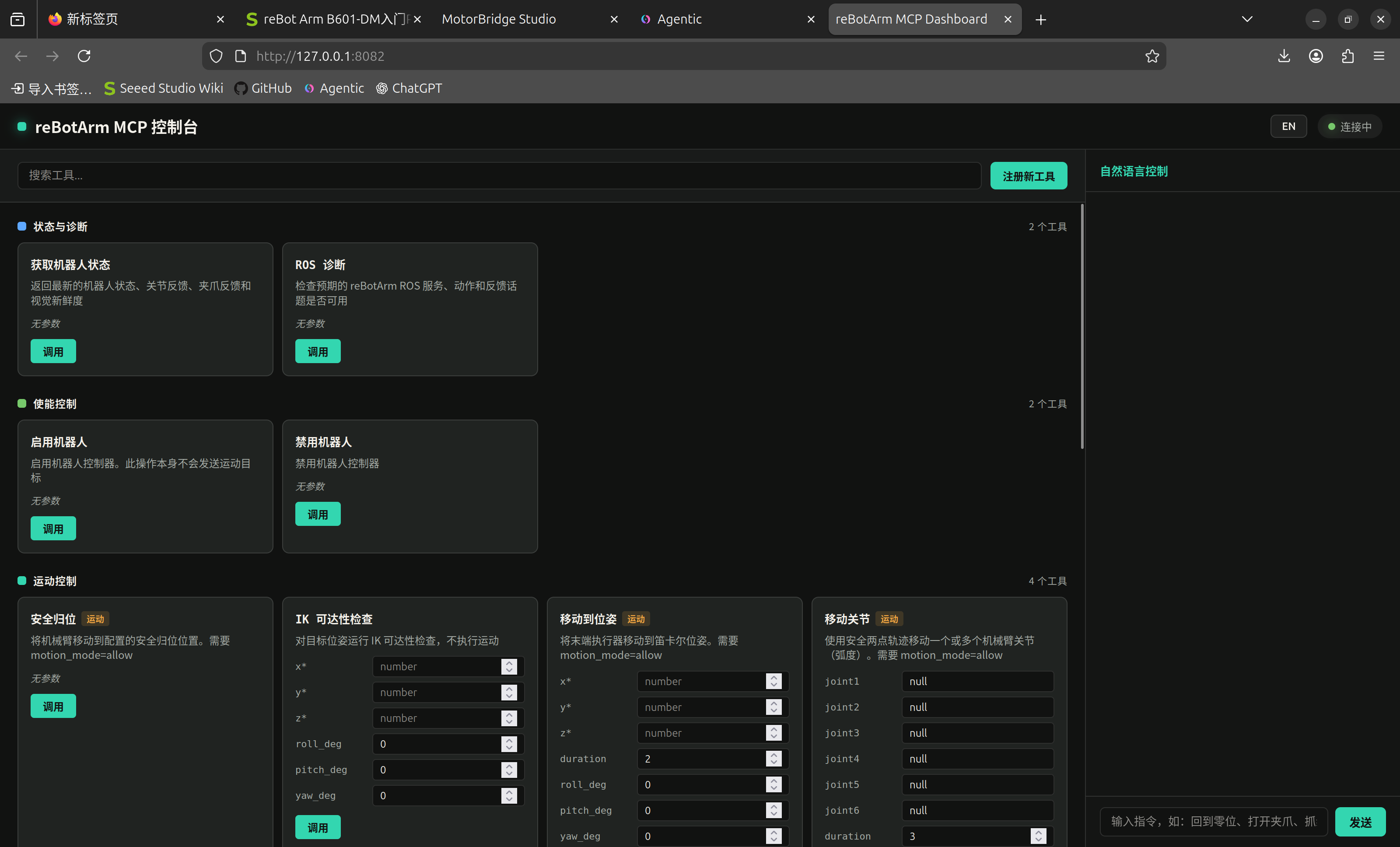

MCP Dashboard 可視化パネル
MCP Dashboard は独立したデバッグ用エントリであり、Web シミュレータを必要としません。起動手順は 2 ステップです:
ターミナル 1 — MCP サーバーを起動:
cd ~/ReBot_Arm_DigitalTwin_DM/reBotArm_ros2_DM
source scripts/source_rebotarm_env.sh
ros2 launch rebotarm_agent rebotarm_mcp.launch.py motion_mode:=allow
ターミナル 2 — テキストエージェントを起動(MCP Dashboard を含む):
./scripts/start_rebotarm_text_agent_http.sh
ブラウザでアクセス:
http://localhost:8082/
ブラウザで http://<Ubuntu IP>:8082/ を開くとアクセスできます。追加のインストールは不要です。
機能:
- ツール概要:MCP サーバーから登録済みツールをすべて自動取得し、カテゴリ(ステータス & 診断、有効化制御、モーション制御、グリッパー制御、重力補償、ビジュアルグラスピング、記録 & 再生)ごとにグループ化します;
- 検索フィルター:上部の検索ボックスでツール名と説明をリアルタイムにフィルタリングします;
- パラメータフォーム:各ツールの
inputSchemaに基づいて入力ボックスを自動生成します。パラメータを入力し、「Call」をクリックすると対応する MCP ツールを直接呼び出します; - モーションタグ:
motion_mode=allowを必要とするツールには「Motion」ラベルが付与されます; - カスタムツール登録:「Register new tool」ボタンをクリックし、ツール名、説明、カテゴリ、Webhook URL、パラメータ Schema(JSON)を入力して、カスタムツールをパネルに追加します。呼び出し時には、パラメータが JSON として Webhook URL に POST されます;
- CN/EN 切り替え:右上の言語ボタンで CN/EN インターフェースをワンクリックで切り替えできます。選択はブラウザの
localStorageに保存されます; - 自然言語入力:右側のチャットボックスに自然言語コマンドを入力すると、LLM → MCP チェーンを通じて
/chatエンドポイントに送られ、応答とツール呼び出しの処理がログエリアにリアルタイム表示されます。
MCP Dashboard は独立したデバッグ用エントリであり、Web シミュレータに依存しません。MCP サーバー(:8081)とテキストエージェント(:8082)が動作していれば、http://<Ubuntu IP>:8082/ を開くだけで、18 個すべての MCP ツールを閲覧・呼び出しできます。
エンドポイント概要:
| エンドポイント | メソッド | 説明 |
/ または /dashboard | GET | Dashboard の HTML ページを返します(ダークなガラスパネルテーマ、CN/EN 切り替え対応) |
/tools | GET | MCP ツール一覧の JSON(名前、説明、パラメータスキーマ、カテゴリ、カスタムフラグ)を返します |
/call_tool | POST | 指定した MCP ツールを直接呼び出します。ボディ:{"name":"...", "arguments":{...}} |
/register_tool | POST | カスタムツールを登録します。ボディ:{"name":"...", "description":"...", "category":"...", "webhook_url":"...", "parameters":{...}} |
/unregister_tool | POST | 登録済みカスタムツールを削除します。ボディ:{"name":"..."} |
/chat | POST | 自然言語での対話。ボディ:{"text":"..."} |
/health | GET | ヘルスチェック |
