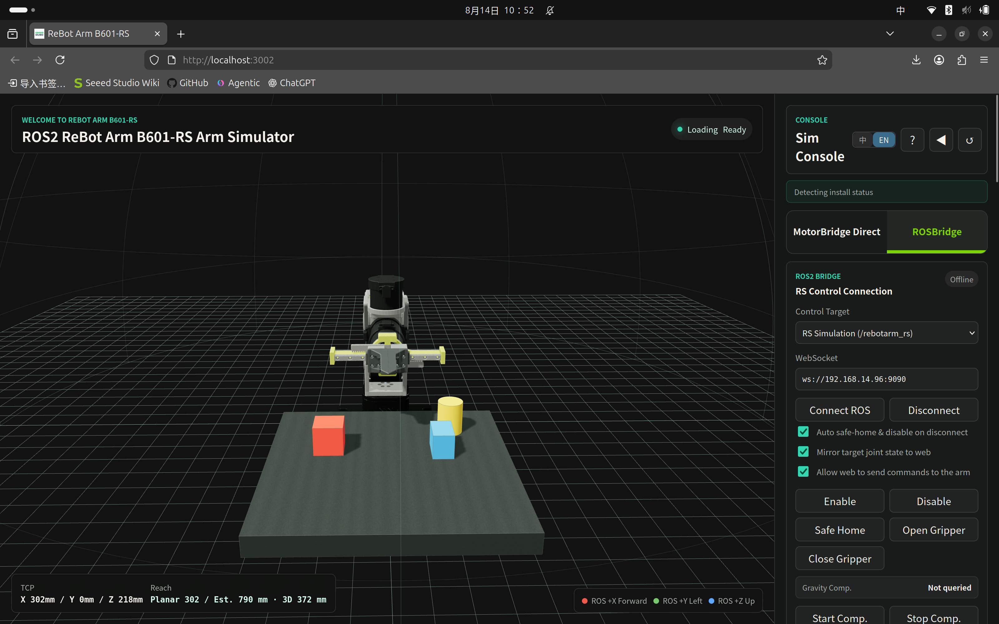

Web コンソールと ROS 2 は
ReBot_Arm_RS.urdfと、それに対応する STL メッシュを使用します。Web サーバーはまずrebotarm_ros2_RSワークスペースからモデルを読み込み、オフライン用のフォールバックコピーも保持します。 -

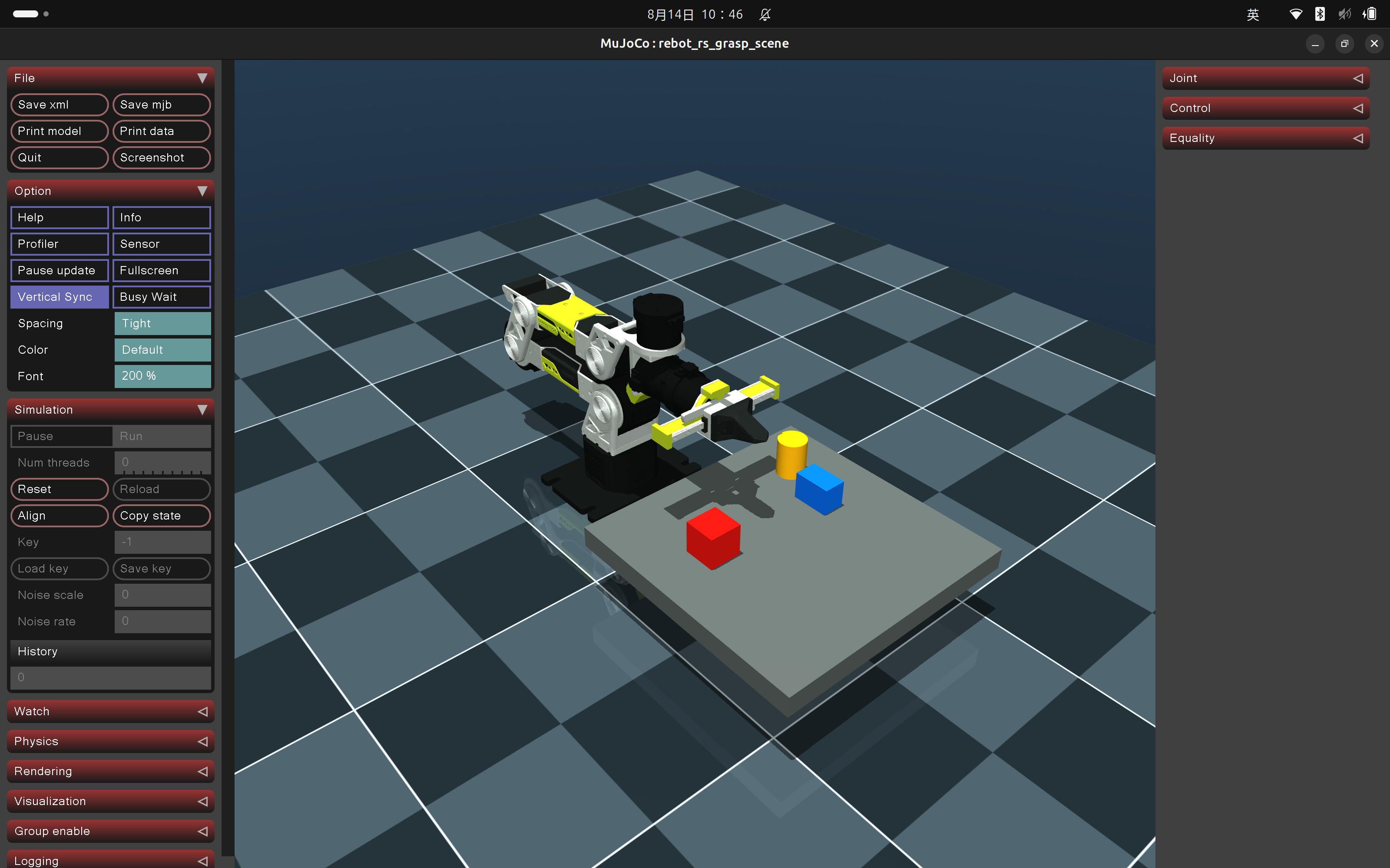

RS 専用 MuJoCo シーン
MuJoCo は
physicsとkinematicモードをサポートします。デフォルトのphysicsモードには、重力、接触、テーブルトップ上の物体、オーバーヘッドカメラ、色検出、物理的な把持検証が含まれます。 -

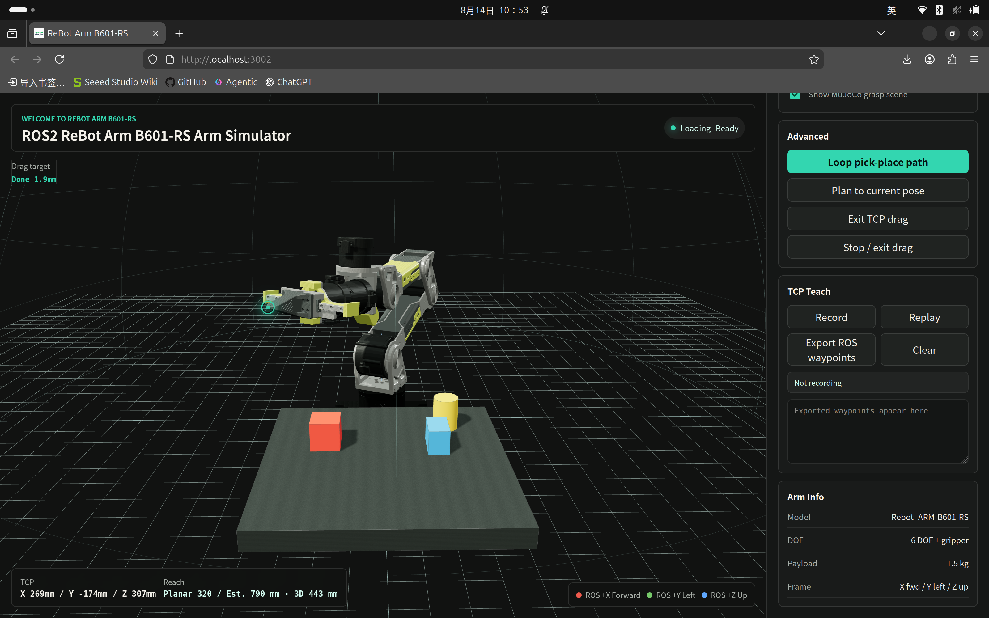

フィードバック駆動 Web アニメーション
実機モードでは、不透明なモデルが実際のフィードバックを示し、半透明のモデルが制御ターゲットを示します。Web コンソールは、ローカルアニメーションを実機姿勢と誤認しないように、rosbridge の計測値に対して適応ローパスフィルタ、フィードバックのデッドゾーン、表示補間を適用します。

Web と ROS 2 のネットワーキング
Web コンソールは rosbridge WebSocket を介して ROS 2 と通信し、デフォルトではポート 9090 を使用します:
Web console: http://<Ubuntu-IP>:3002
rosbridge: ws://<Ubuntu-IP>:9090
MCP Server: http://<Ubuntu-IP>:8081/mcp
Text Agent: http://<Ubuntu-IP>:8082
Web コンソールと ROS 2 が同じマシン上で動作している場合は、localhost を使用できます。LAN 上の別のコンピュータからアクセスする場合、ブラウザ側コンピュータ自身の localhost を入力せず、ROS 2 サービスを実行している Ubuntu ホストの IP を使用してください。

http://localhost:3002 を開き、「RS Real Robot (/rebot_arm_rs)」を選択します。最初のテストでは、次の順序に従ってください:
- Web コンソールが接続済みと表示し、アームステータスが正常で、モーターエラーがないことを確認します。
- enable をクリックします。
- 速度を
0.2-0.4 rad/sに設定します。 - 各関節を少しずつ動かし、方向、リミット、フィードバックを確認します。
- その後、TCP ドラッギング、軌道、または重力補償をテストします。
- 終了時は、安全な原点復帰と disable を行い、その後コントローラのターミナルで
Ctrl+Cを押します。

| モード | ネームスペース | Web モデルソース |
| RS 実機 | /rebot_arm_rs | 実機の /joint_states フィードバック |
| RS シミュレーション | /rebot_arm_rs_sim | 実際の MuJoCo 状態を優先して使用 |
モードを切り替えると、Web コンソールはターゲットネームスペースに応じて rosbridge クライアントとインターフェースパスを再作成します。シミュレーションはデフォルトで実際の MuJoCo 状態を反映し、ハードウェアモードでは測定フィードバックと半透明のターゲットモデルを表示します。
利用可能なターゲットを確認するには、次の読み取り専用コマンドを使用します:
source scripts/rs_env.sh
ros2 topic list | grep /rebot_arm_rs
ros2 service list | grep /rebot_arm_rs
完全なプレフィックスを確認してください。/rebot_arm_rs はハードウェア、/rebot_arm_rs_sim はシミュレーションです。rs という文字列だけではターゲットを特定できません。

Web コンソールは、TCP ターゲットの解決にダンピング付き最小二乗法(DLS)を使用します。RS 版では特異点の度合いに応じてダンピングを調整し、その後、同じ MIT オンライン制御チェーンを通じて関節解を送信します。
Web の Three.js シーンは Y-up、ROS は Z-up を使用します。座標変換ロジックは rebot-sim.js にあり、姿勢機能を拡張する際は、フォーム値を直接やり取りするのではなく、既存の変換を再利用してください。
姿勢入力はメートル単位を使用します。X は前方、Y は左方向、Z は上方向です。ターゲットに到達できない場合は、まず Z を増やすか水平方向の距離を短くし、その後、姿勢制約と関節リミットを確認してください。

フルシミュレーションには、デフォルトで赤い立方体、青い直方体、黄色い円柱が含まれます。Web コンソールではターゲットカラーを選択するか自動選択し、その後アライメント、プレグラスプ、下降、クローズ、持ち上げ、配置を実行できます。
グラスプの成功は、軌道が完了したかどうかだけでは決まりません。システムは MuJoCo オブジェクトが実際に持ち上げられたかどうかも確認し、グリッパが空のまま閉じた場合や、物体を拾わずに軌道が完了した場合の誤った成功報告を防ぎます。
ビジュアルグラスピングのトラブルシューティング:
ros2 topic echo /rebot_arm_rs_sim/vision/color_blocks/detections --once
ros2 topic echo /rebot_arm_rs_sim/mujoco/object_states --once
ros2 service list | grep /rebot_arm_rs_sim/
グリッパが閉じても物体を持ち上げない場合:
physicsモードが使用されていることを確認する;- カメラとカラー検出が継続的に publish しているか確認する;
- ターゲットの幅、向き、および把持高さを確認する;
- ログ内の接触安定性と物理的な持ち上げ検証結果を確認する;
- 複数のグラスプまたは IK リクエストを同時に開始しない。

2. ROS が「disconnected」と表示される
ss -ltnp | grep 9090
ros2 node list
./rebotarm status
rosbridge が 0.0.0.0:9090 で待ち受けていること、および WebSocket アドレスが ws:// で始まっていることを確認します。リモートブラウザでは、ブラウザ側コンピュータの localhost ではなく、Ubuntu の IP を入力してください。
3. Web コンソールは接続しているが、スライダで実機ロボットを制御できない
次の順に確認します:
- Web コンソールが RS 実機ロボット
/rebot_arm_rs上にある。 - ROS WebSocket が接続されている。
- Web 制御ロックが有効になっている。
- アームが有効化されている。
arm_statusがGRAVITY_COMP、TRAJ_RUNNING、SAFE_HOMINGのいずれでもない。- 実機ロボットコントローラに CAN またはモータエラーがない。
4. Web モデルがジッタする、またはターゲットシャドウが残り続ける
- 同じ namespace に対して、コントローラと state publisher がそれぞれ 1 つだけであることを確認する。
/joint_statesに複数の publisher がないか確認する。control_target、control_reference、joint_statesを同時に記録する。- CAN エラーカウンタとフィードバック到着間隔を確認する。
- 軌道再生と手動の連続ドラッグを同時に実行しない。
長時間残るターゲットシャドウは、多くの場合、実際のフィードバックがターゲットに到達していないことを意味し、必ずしも Web レンダリングの問題とは限りません。

完全な rs_sim が physics モードで動作していることを確認し、次を確認します:
ros2 topic echo /rebot_arm_rs_sim/mujoco/overhead_rgb/image_raw --once
ボタンにタスクがキューに入っていると表示されている場合は、現在のシリアル処理が完了するまで待ち、把持リクエストを何度も繰り返し開始しないでください。
