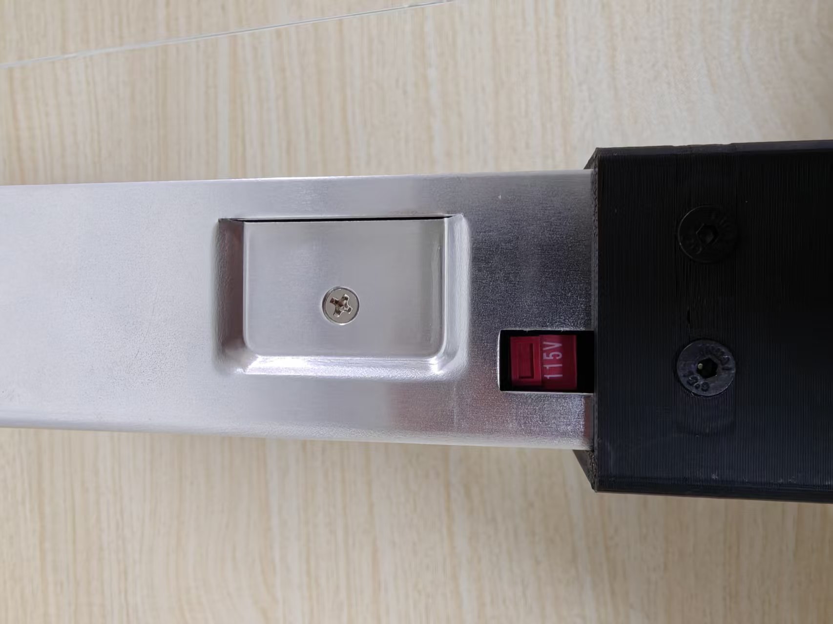

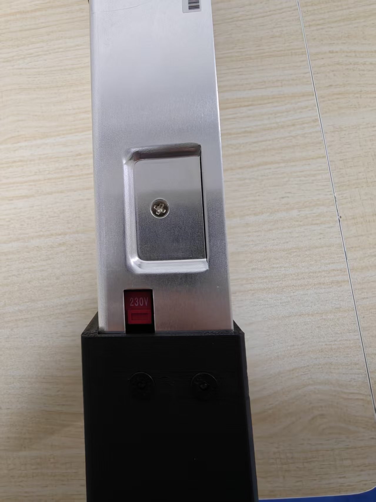

ご家庭の電圧が 220V の場合は、電源側面の電圧切替スイッチを 230V に設定してください。ご家庭の電圧が 110V の場合は、115V に切り替えてください。

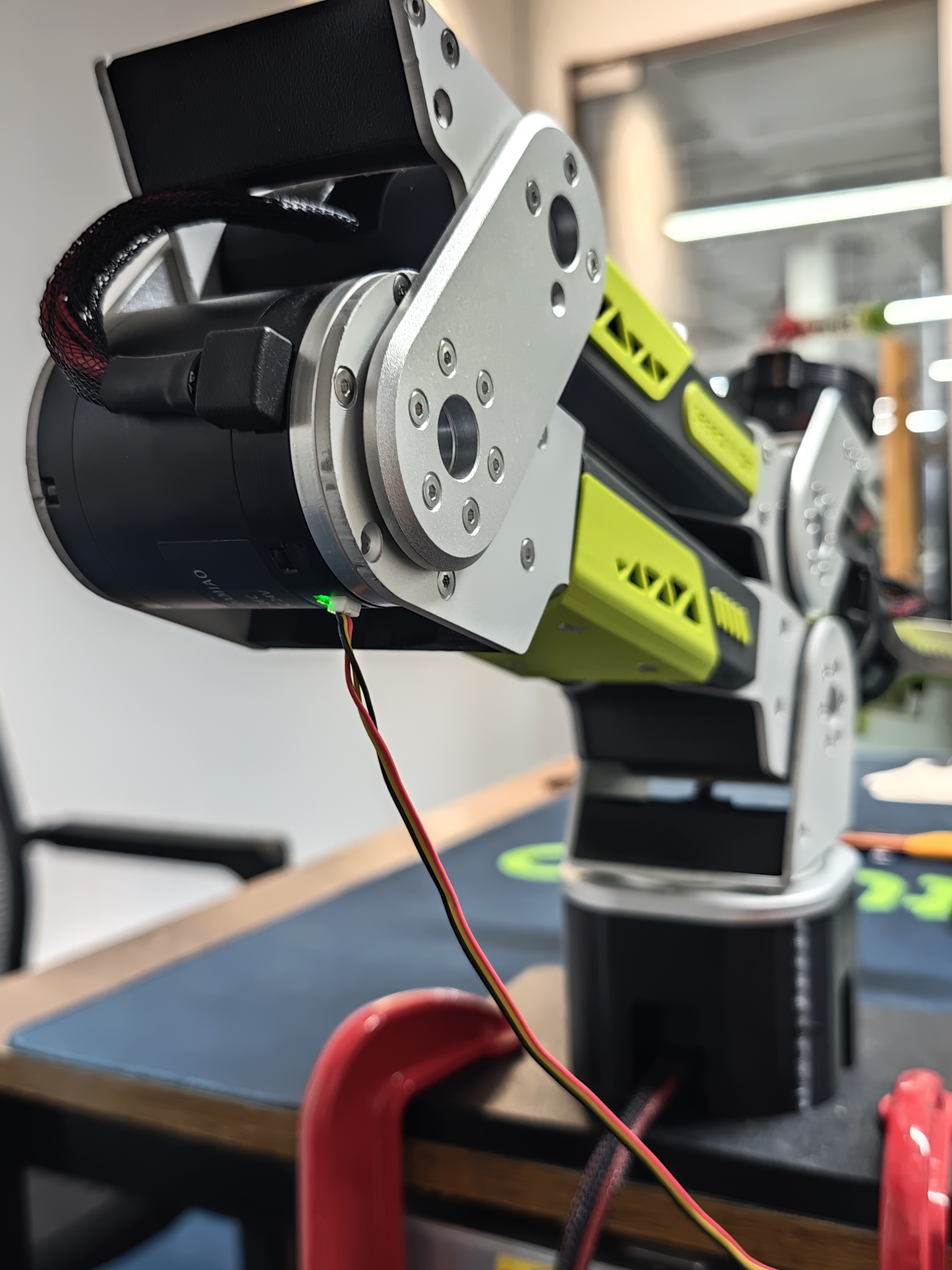

G クランプを使用して、B601 DM を安定した平らなテーブルトップに固定します。固定後、アームを左右に軽く回転させ、ベースが動かないことを確認します。
ケーブルを接続する
ステップ 4
作業を始める前に、必ず電源が切れていることを確認してください。接続は次の 2 つの経路で構成されます。
信号経路(アーム -> 信号/電源分離ボード -> USB-CAN ドライバボード -> コンピュータ)

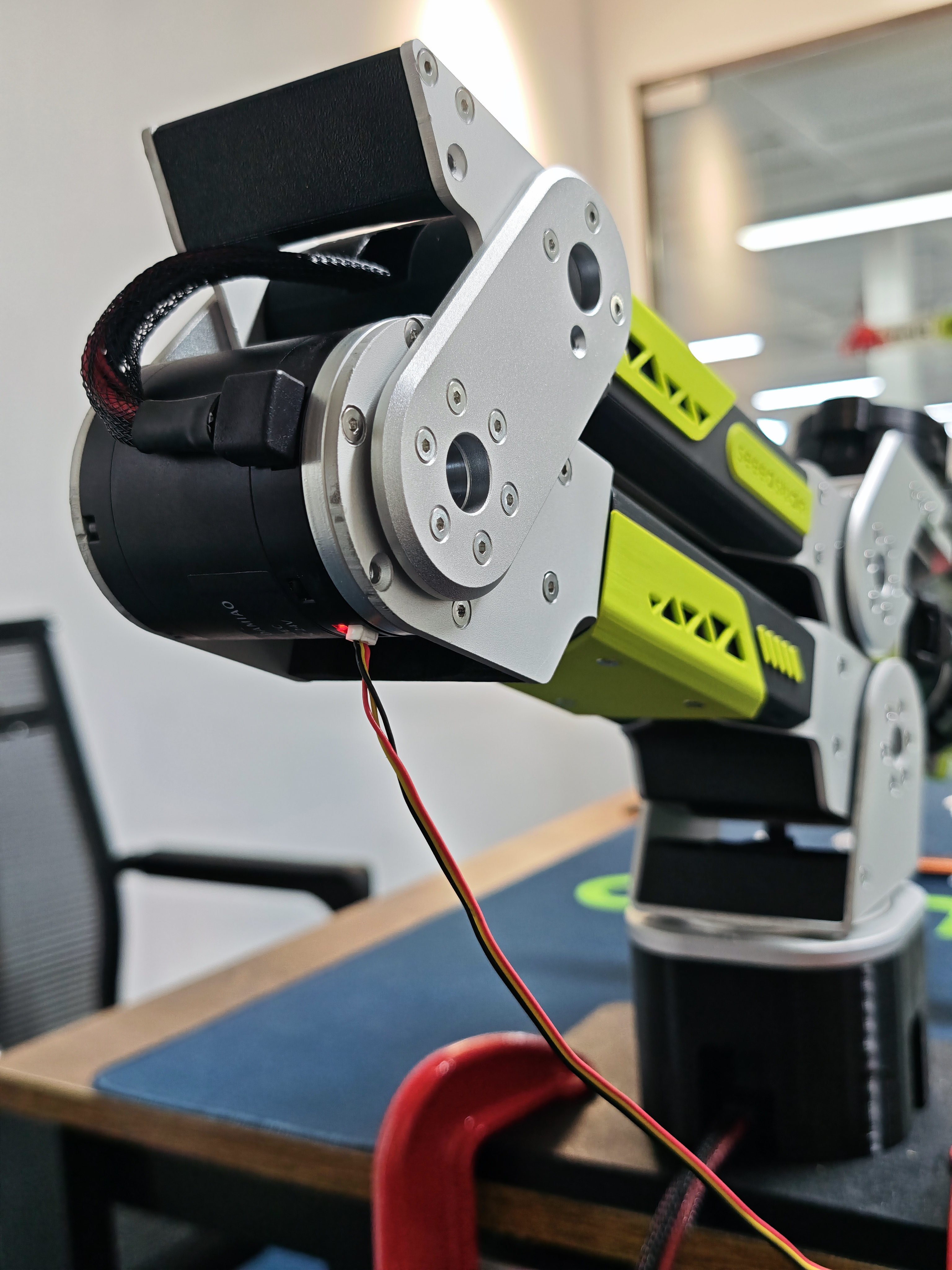

- XT30 2+2 ケーブルを使用して、一番下の第 1 モータと信号/電源分離ボードを接続します。
- 2 ピン JST ケーブルを使用して、信号/電源分離ボードと USB-CAN ドライバボードを接続します。
- 3 ピン JST ケーブルを使用して、一番下の第 1 モータと USB-CAN ドライバボードを接続します(これはデバッグ用ケーブルであり、未接続のままでも構いません)。
- USB-C データケーブルを用意し、USB-CAN ドライバボードとコンピュータを接続します(まだコンピュータには接続しないでください。シリアルポートのバインドとデバイススキャンの段階で接続します)。
電源経路(アーム -> 信号/電源分離ボード -> 24 V 電源アダプタ -> コンセント -> 通電)
- 信号/電源分離ボードを 24 V 電源アダプタに接続します。
- 電源アダプタをコンセントに接続します。アームが確実に固定されていること、ケーブルが正しいこと、周囲が安全であることを確認したうえで、電源を入れます。

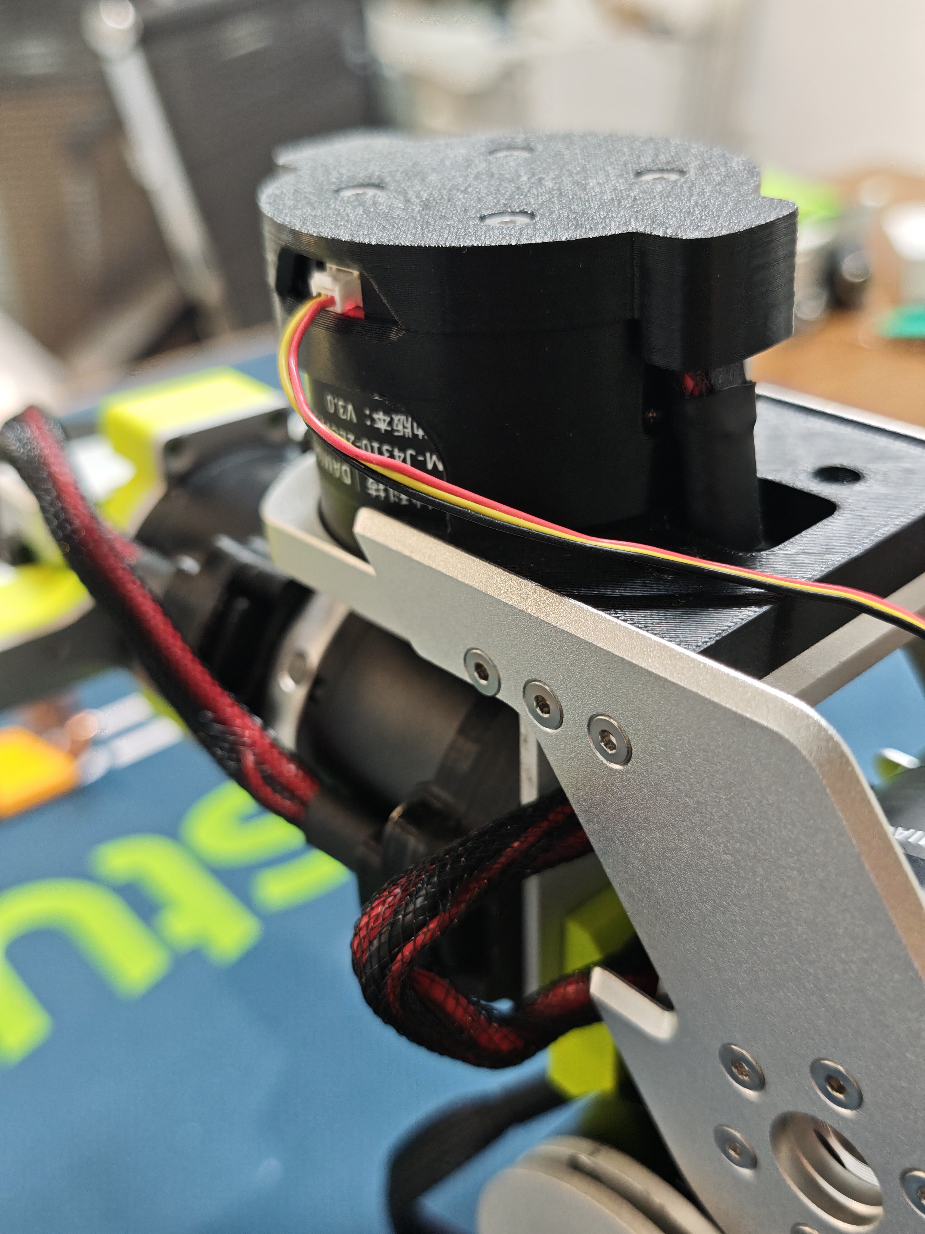

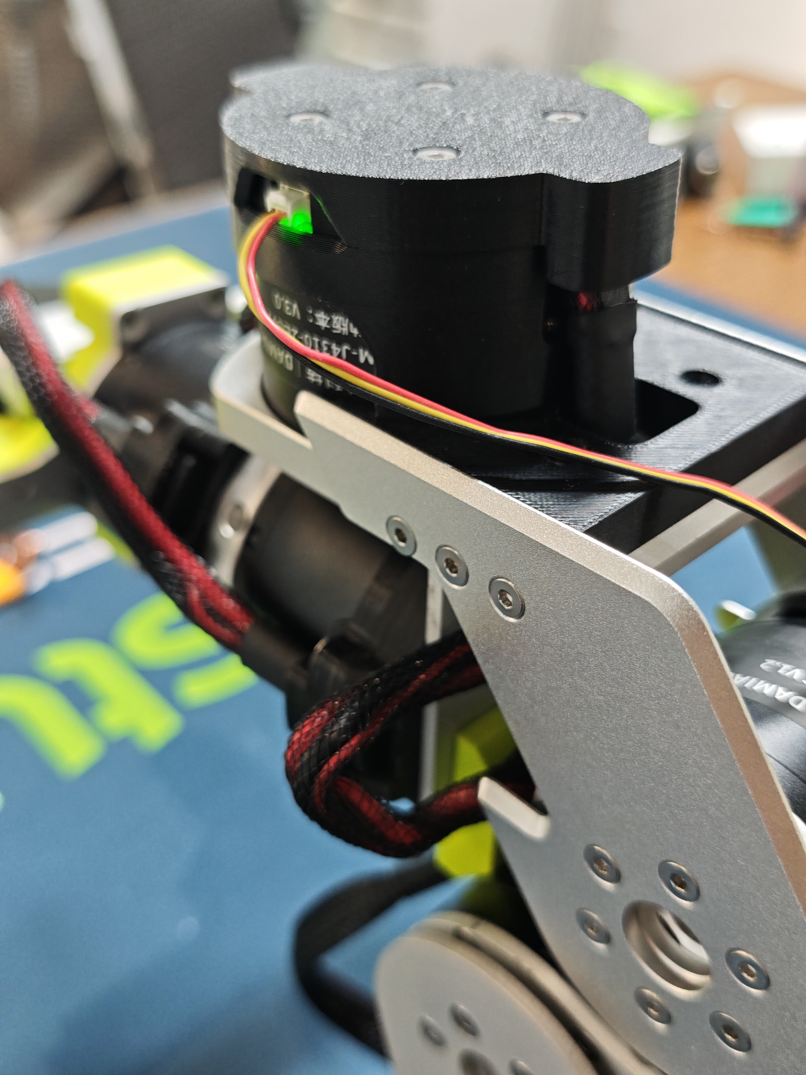

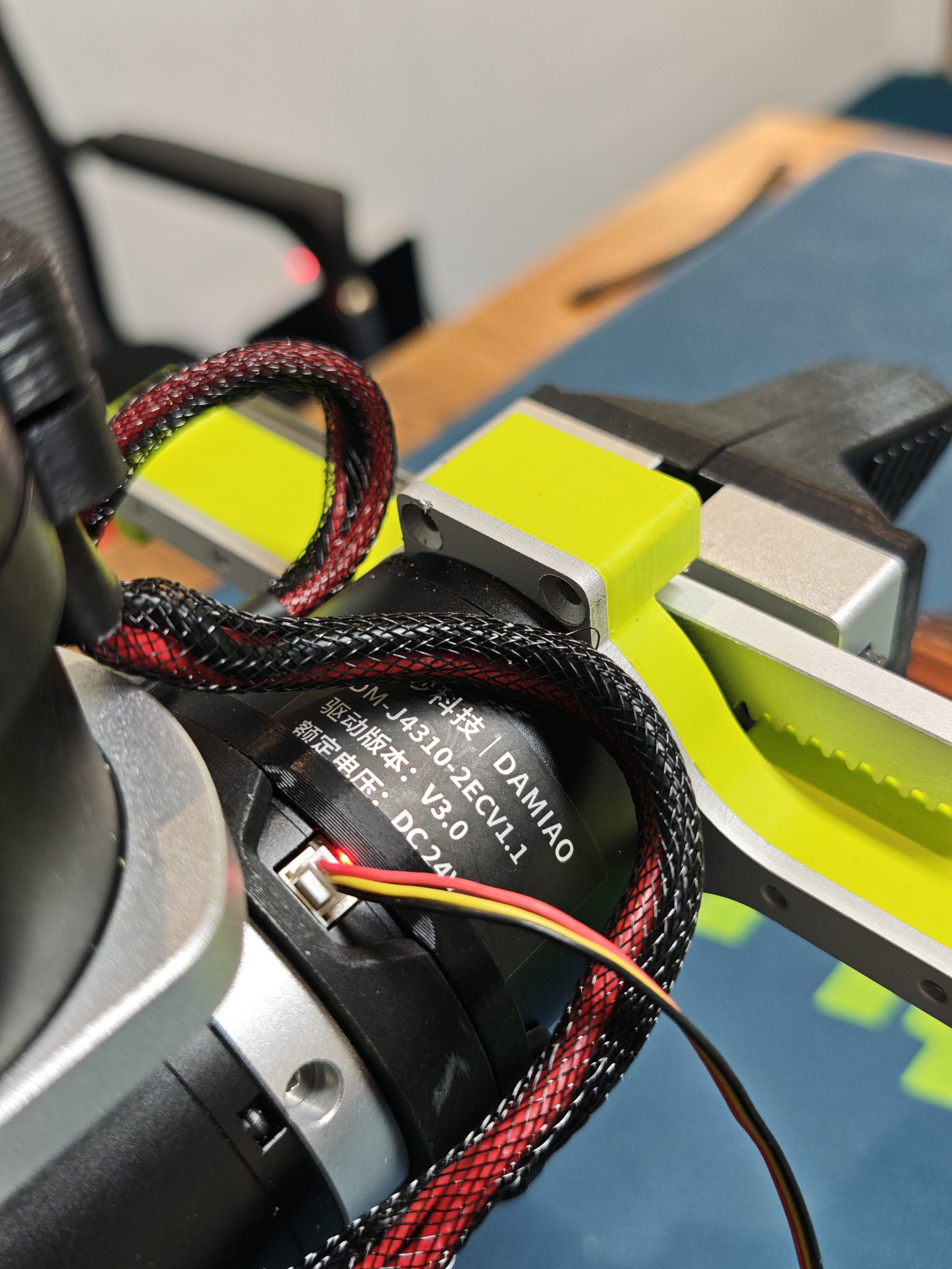

ロボットアームを組み立てる際は、モーター 1 とモーター 2 の間のケーブルハーネスを接続し忘れないようにしてください。正確な位置は下図でハイライトされています。3 ピンケーブルの接続を切り替える前に、必ず現在のモーターを無効化し、電源を切ってください。ホットプラグや誤操作により、モーターのパラメータが異常になるおそれがあります。

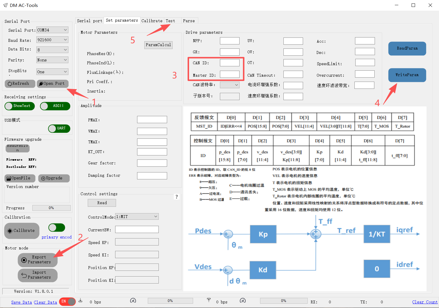

モーター ID の書き込みと有効化テスト
各関節モーターの CAN ID と Master ID を、以下の表のパラメータに従って設定します:
| モーター番号 | モーターモデル | CAN ID | Master ID |
| モーター 1 | J4340P | 0x01 | 0x11 |
| モーター 2 | J4340P | 0x02 | 0x12 |
| モーター 3 | J4340P | 0x03 | 0x13 |
| モーター 4 | J4310 | 0x04 | 0x14 |
| モーター 5 | J4310 | 0x05 | 0x15 |
| モーター 6 | J4310 | 0x06 | 0x16 |
| モーター 7 | J4310 | 0x07 | 0x17 |

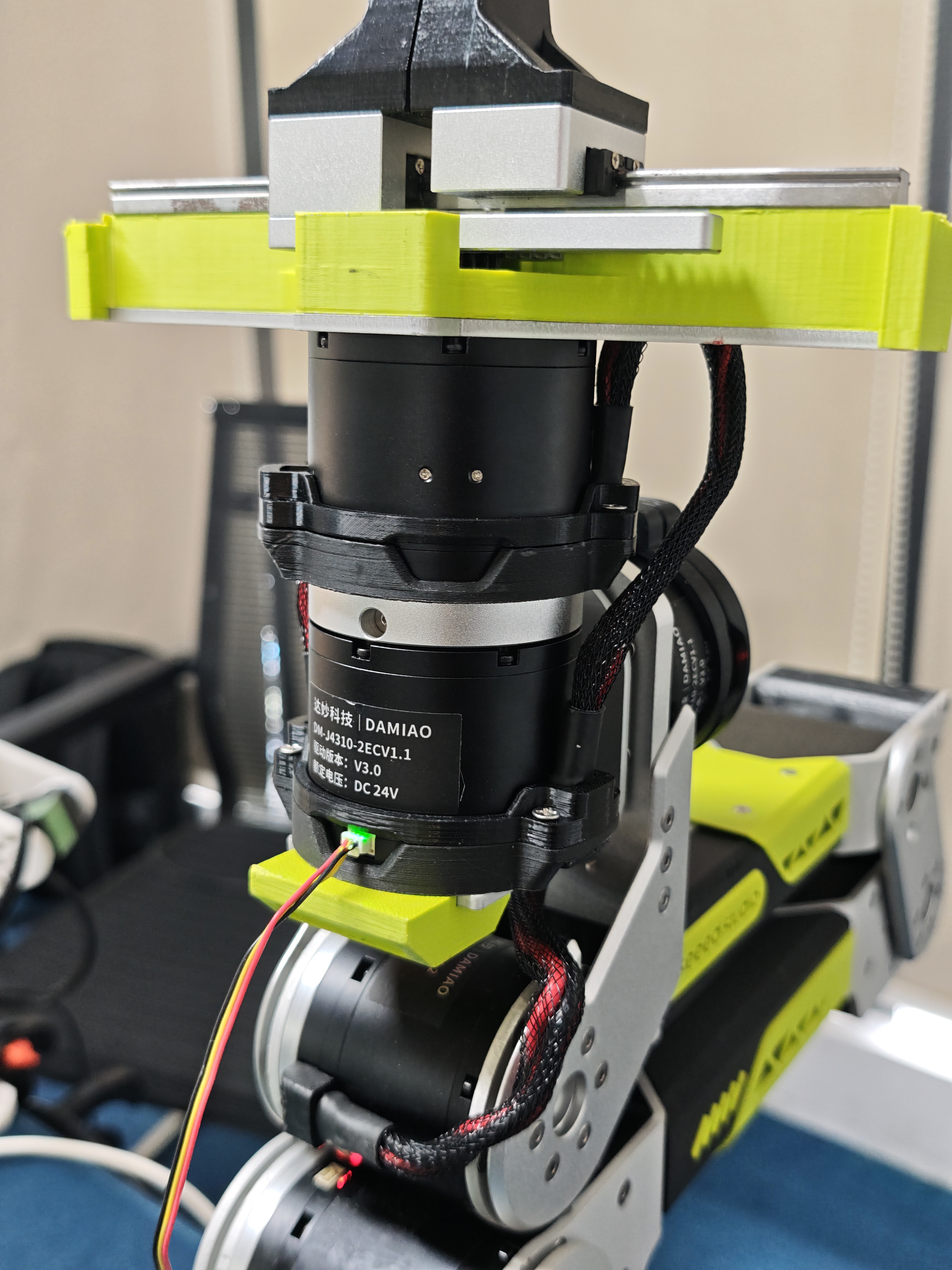

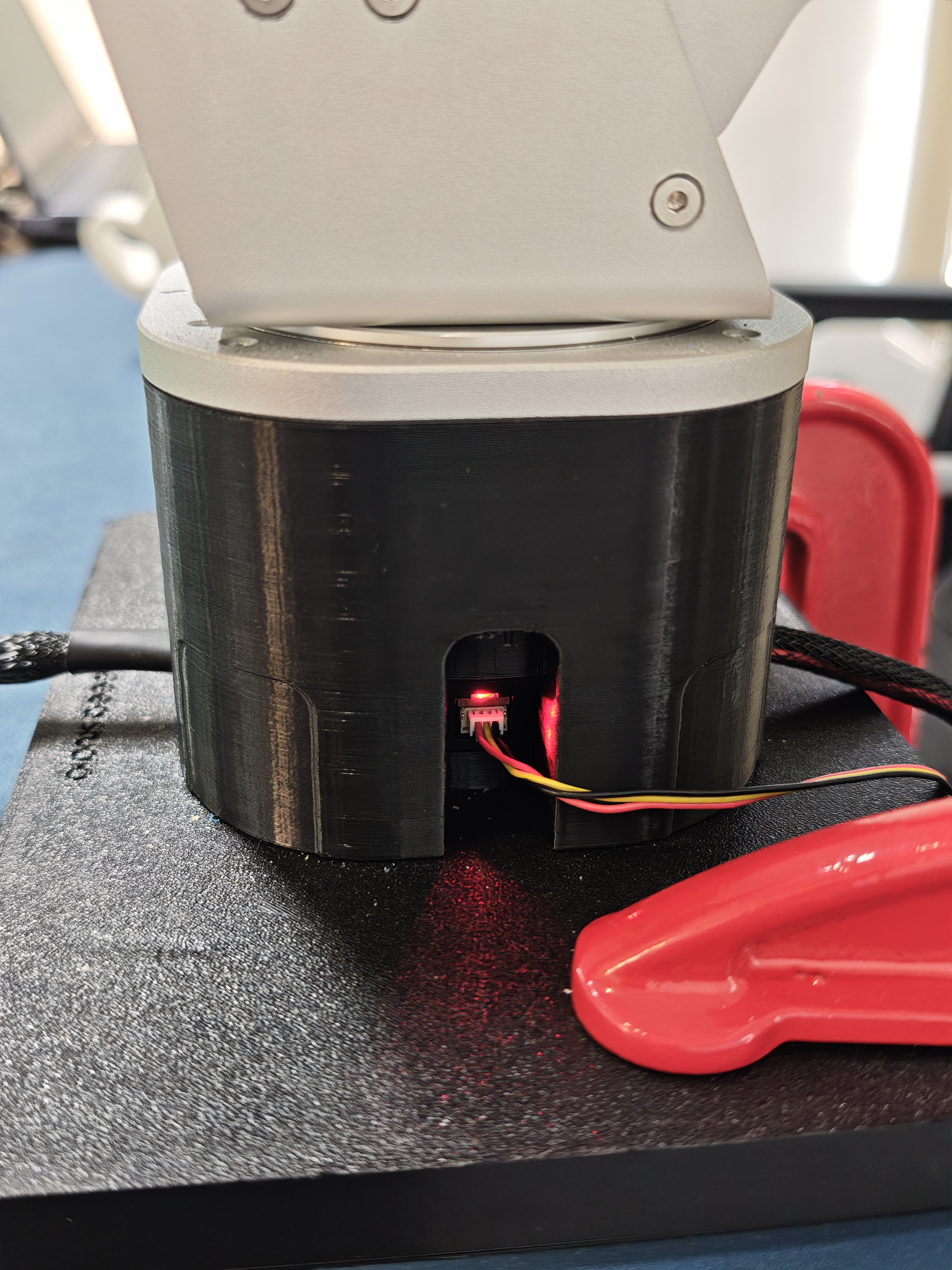

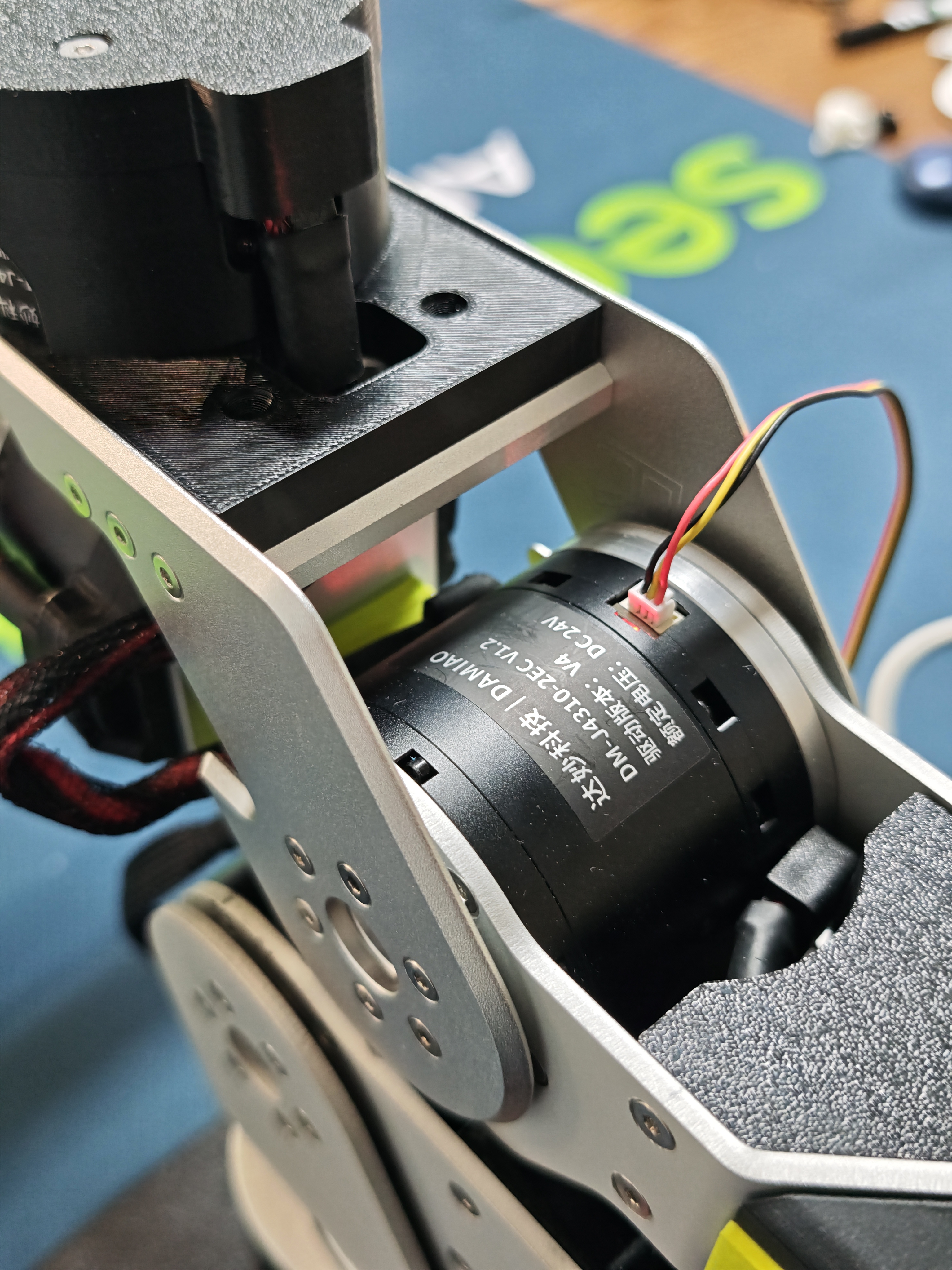

以下はモーター 1 を使用した操作例です。各関節モーターの CAN ID と Master ID が、上記の表に従って正しく設定されていることを必ず確認してください。

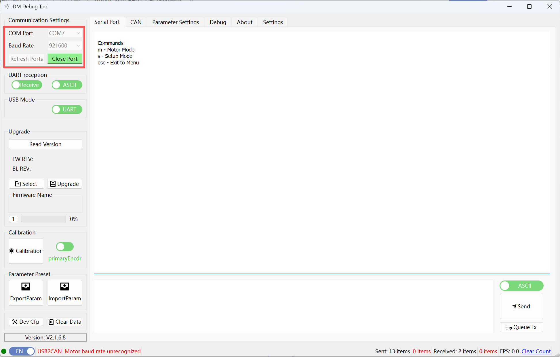

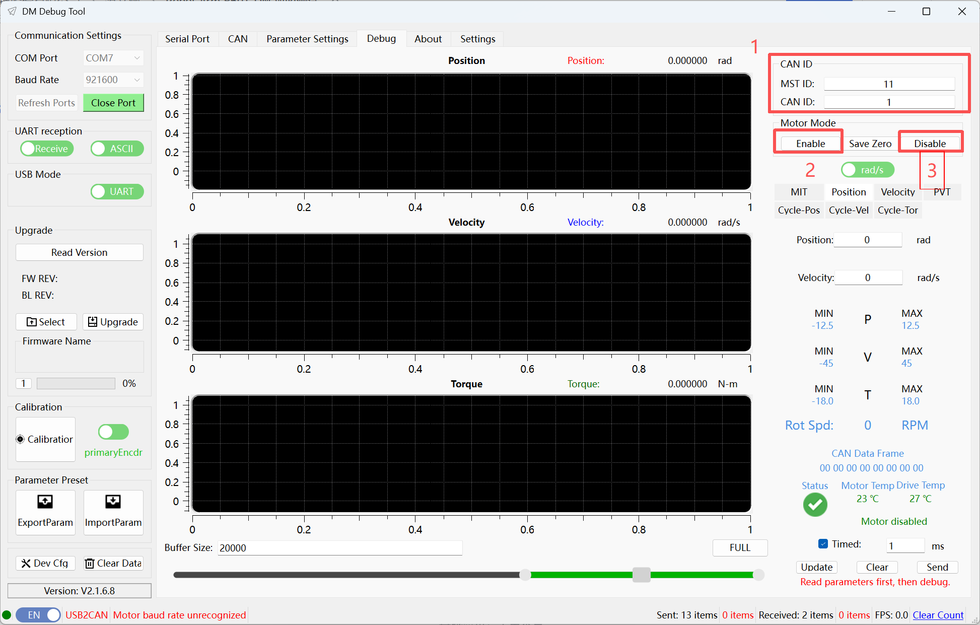

- DM_Tools ホストソフトウェアを開き、対応する USB COM ポートを選択し、ボーレートを
921600に設定します。接続に成功すると、Serialインターフェースに情報が表示されます。

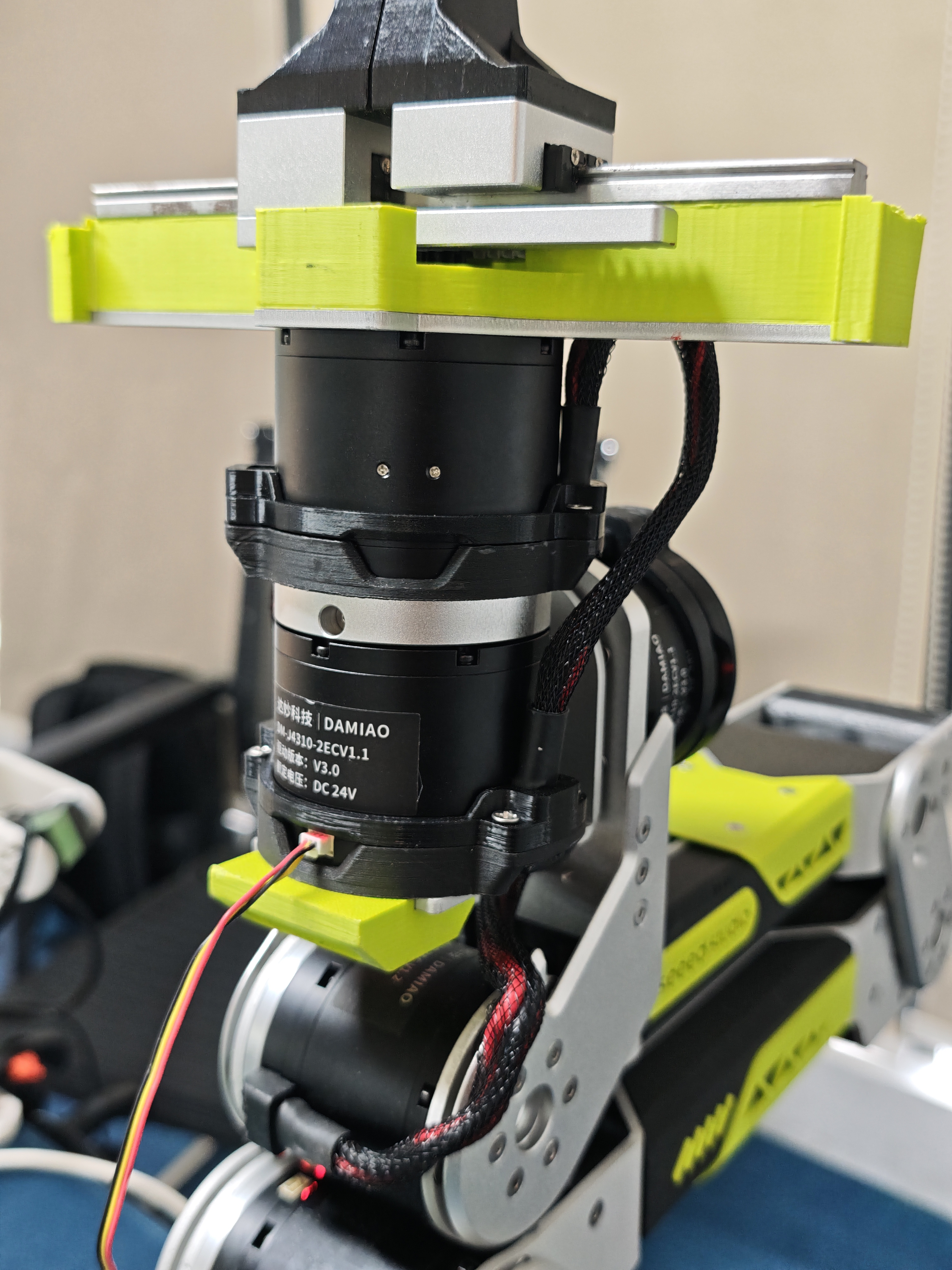

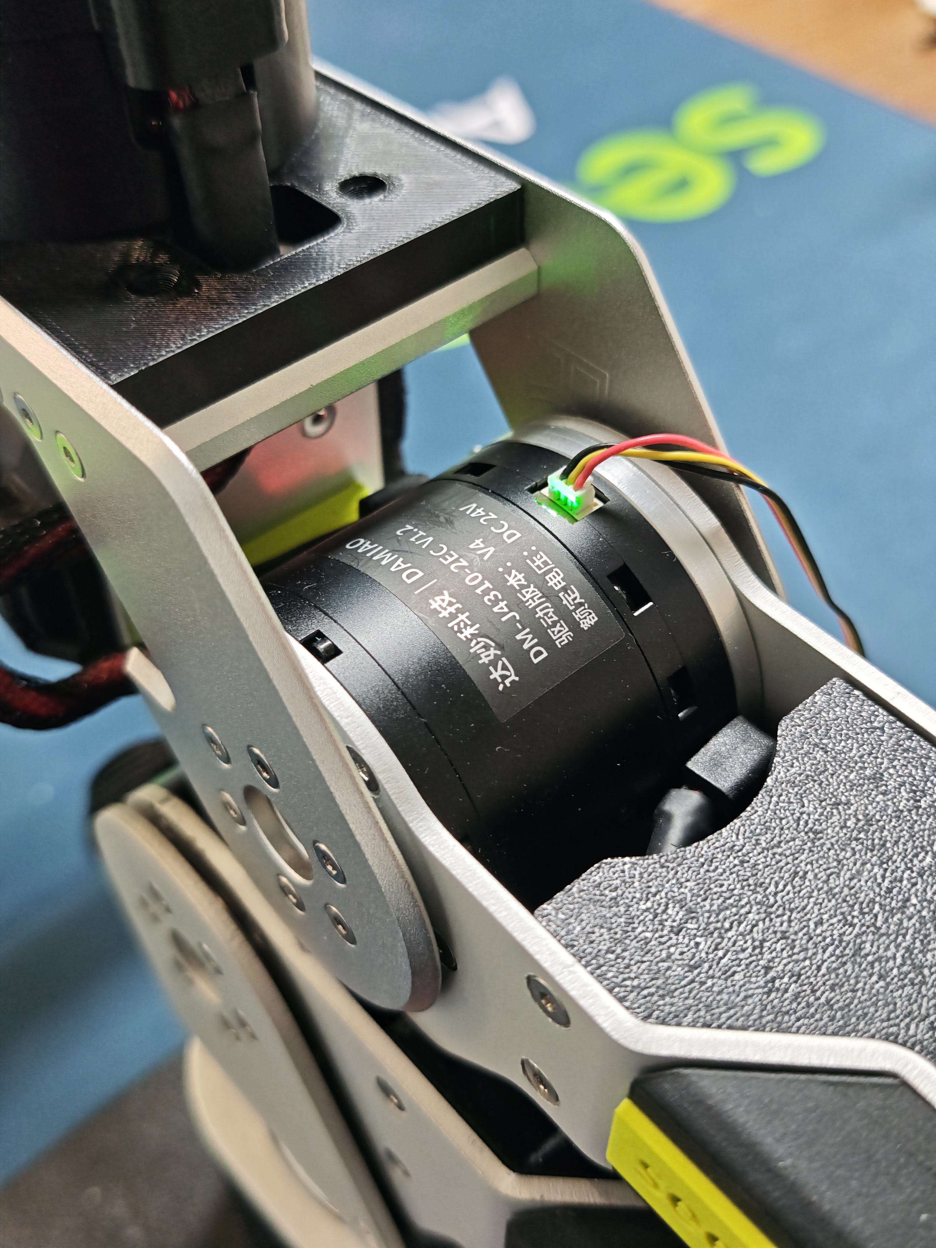

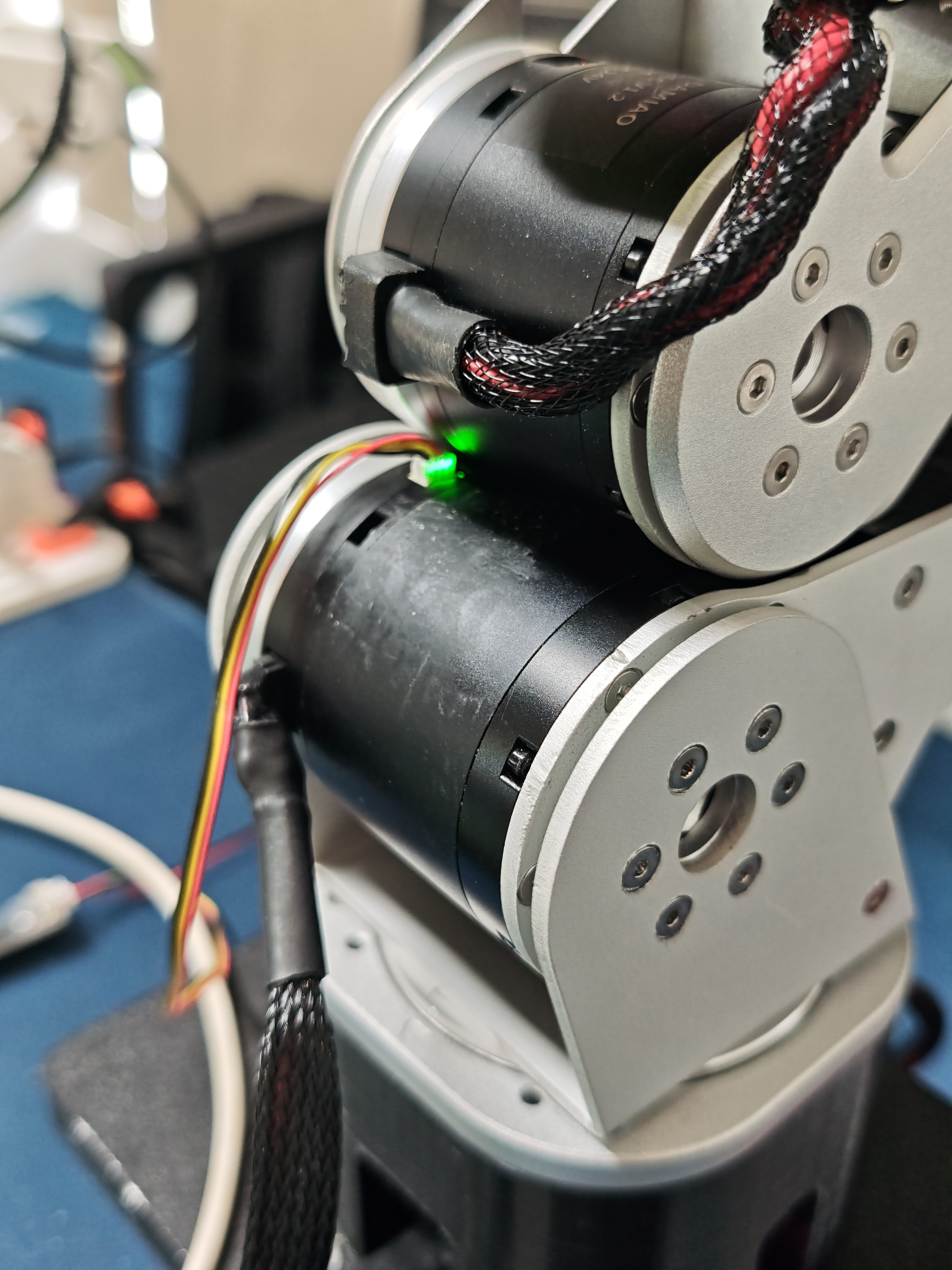

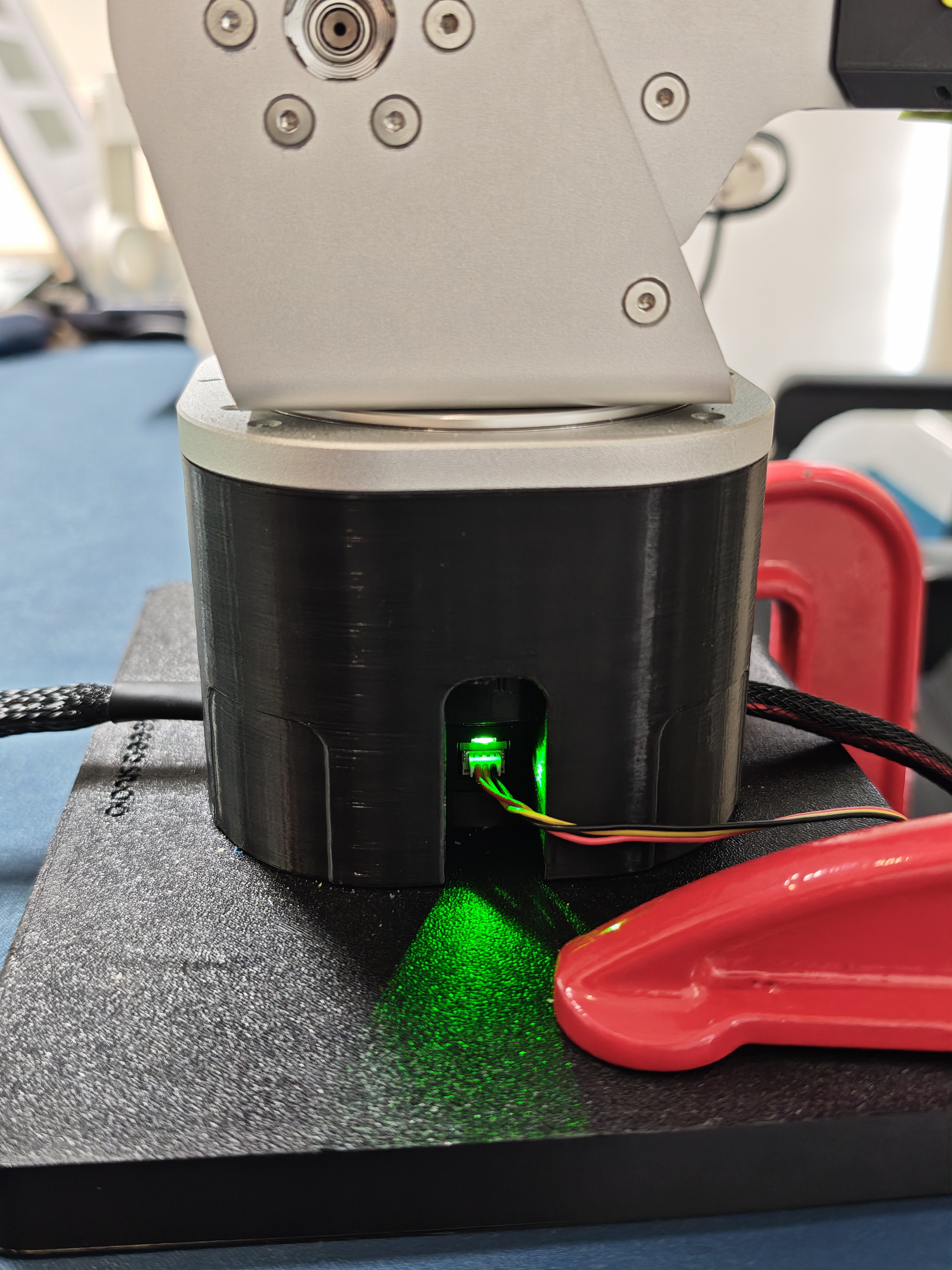

3 ピンケーブルを使用して、モーター 1 を USB-CAN アダプタボードに接続します。

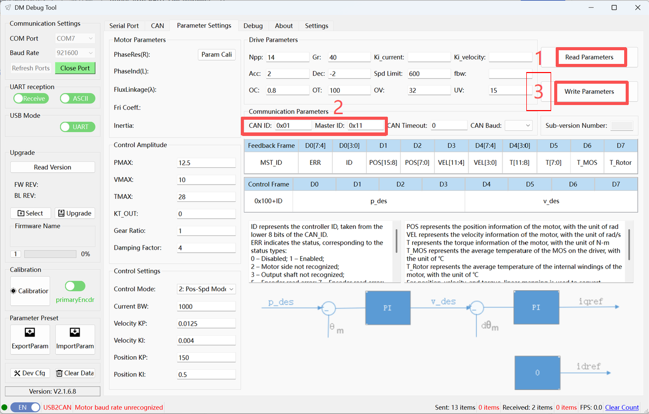

接続後、
Parameter Settingsインターフェースに入ります。Read Parametersをクリックして現在のパラメータを読み取り、CAN IDを0x01、Master IDを0x11に設定します。 -
設定後、
Write Parametersをクリックしてパラメータを保存します。
左側のオレンジ色の枠内にある USB モードは、現在の設定ページでモーターのパラメータを読み書きする際に使用される方法を表します。

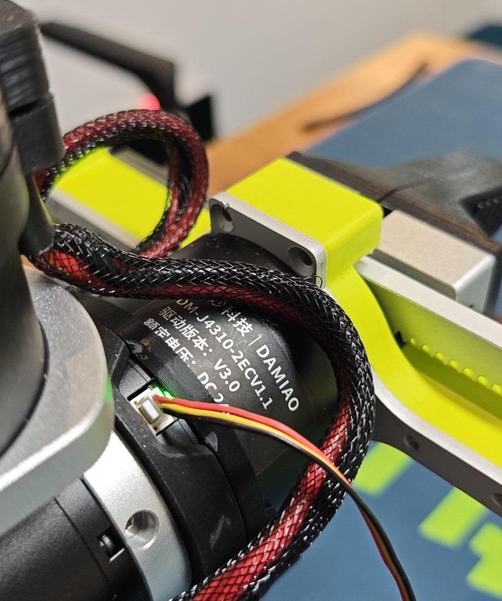

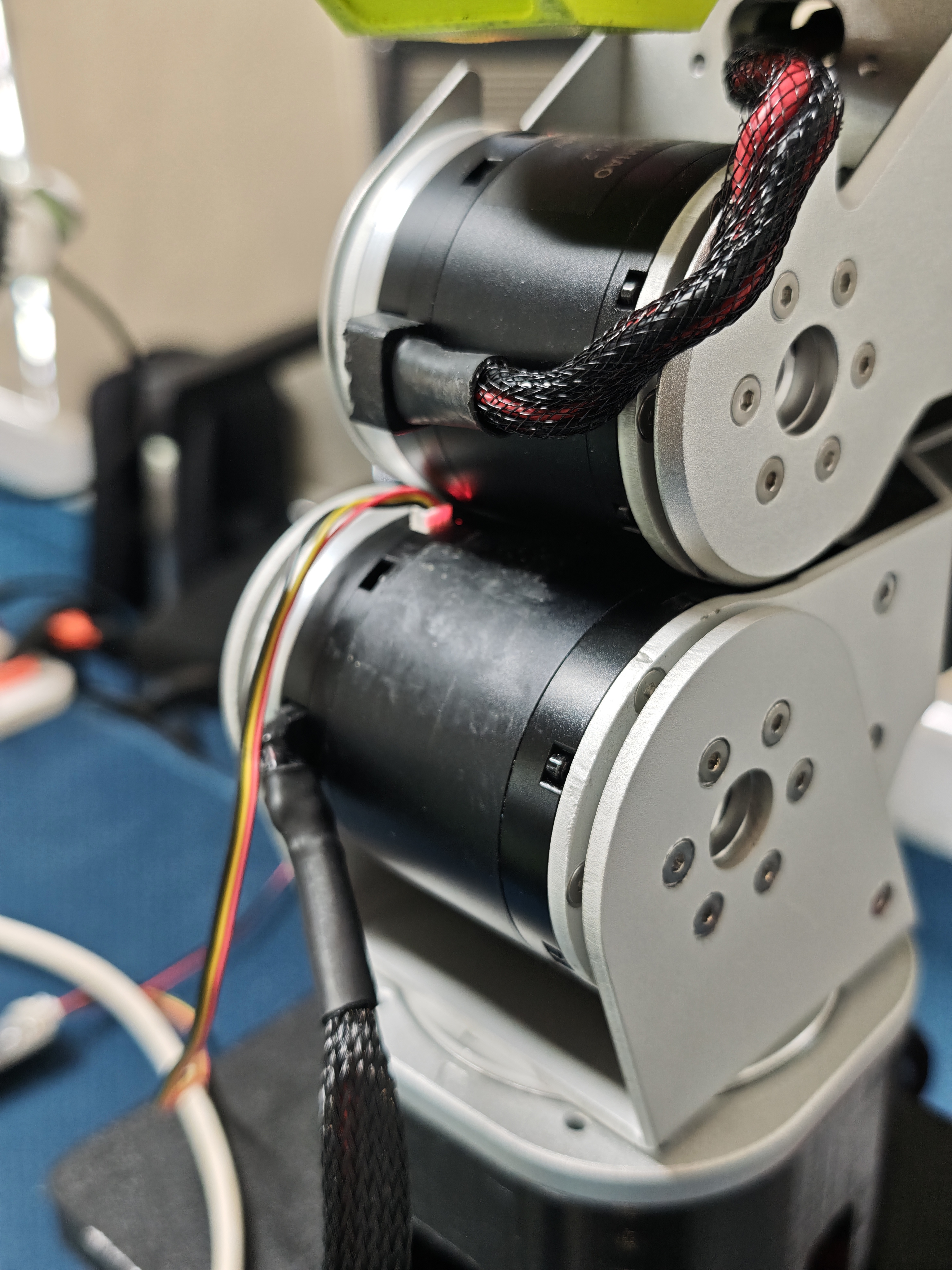

Debugインターフェースに移動します。CAN IDとMaster IDが正しく設定されていることを確認したら、Enableをクリックします。モーターのインジケーターランプが緑色の点灯に変わり、モーターが有効になったことを示します。これでモーター 1 のテストは完了です。
テスト後は、必ず Disable をクリックして有効状態を解除してください。
各モーターの 3 ピンケーブル接続位置と有効化状態の例
| モーター 1 セットアップ | モーター 2 セットアップ | モーター 3 セットアップ | モーター 4 セットアップ | モーター 5 セットアップ | モーター 6 セットアップ | モーター 7 セットアップ |
| モーター 1 有効化 | モーター 2 有効化 | モーター 3 有効化 | モーター 4 有効化 | モーター 5 有効化 | モーター 6 有効化 | モーター 7 有効化 |

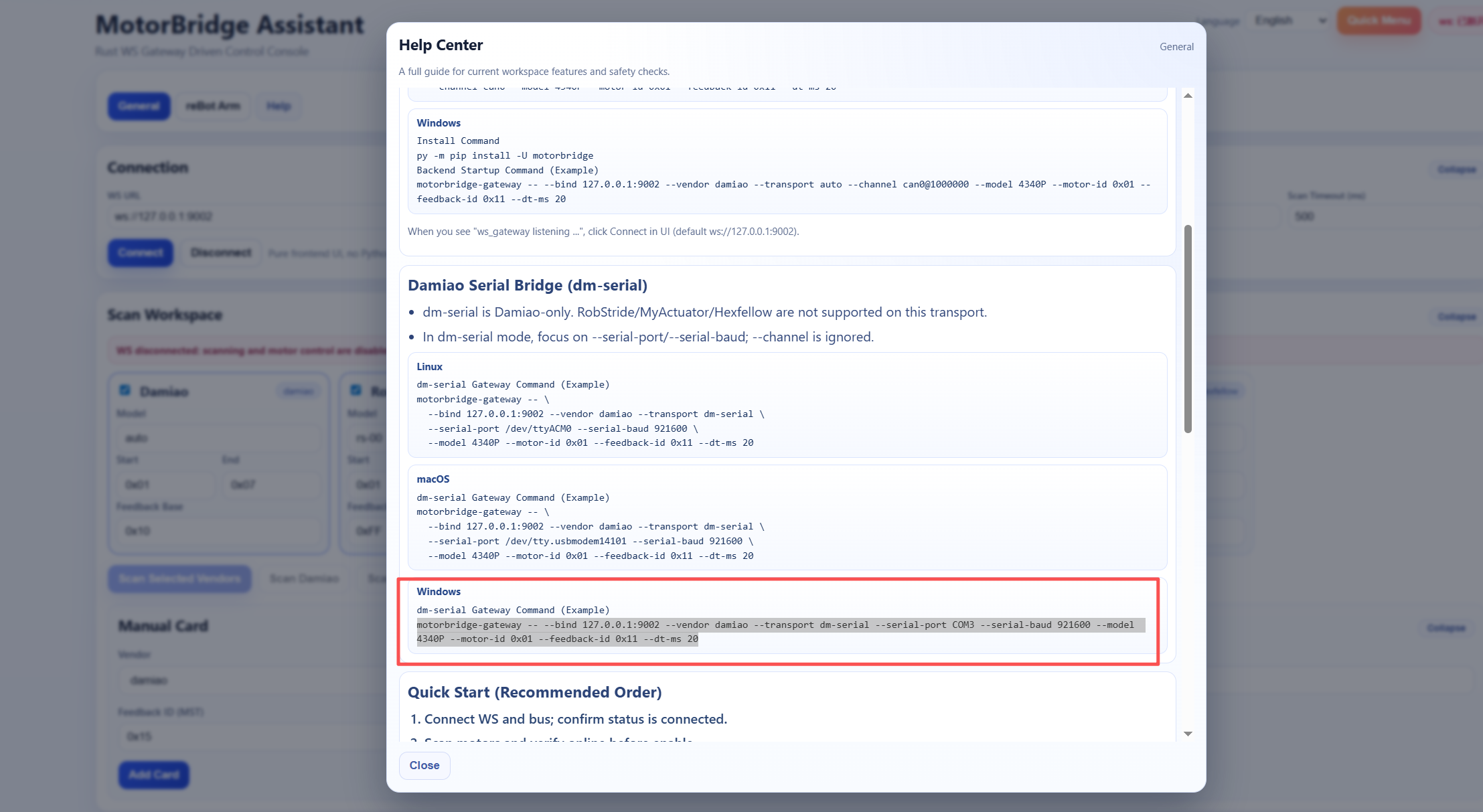

MotorBridge を起動する
Step 5
ブラウザで motorbridge-studio のアドレスを開き、Help オプションをクリックし、使用しているオペレーティングシステムとドライバボードに応じたコマンドをコピーし、IP アドレスとポート番号を確認してから、ターミナルで Enter キーを押して実行します。
Windows の例:
motorbridge-gateway -- --bind 127.0.0.1:9002 --vendor damiao --transport dm-serial --serial-port COM3 --serial-baud 921600 --model 4340P --motor-id 0x01 --feedback-id 0x11 --dt-ms 20

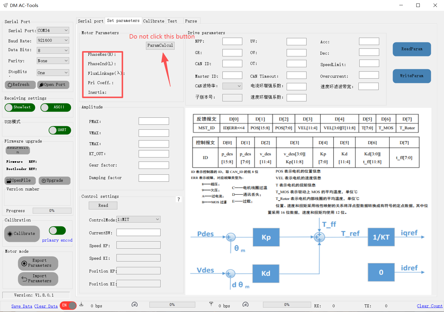

1. モータ起動直後に大きな異常音が発生する
- この問題は通常、ID 設定中に誤ってパラメータキャリブレーションがトリガーされ、モータ慣性などの工場出荷時のプリセットパラメータが上書きされることで発生します。以下から入手できる DMTool-v2.1.9.4.exe(Windows 専用) を使用してください: https://files.seeedstudio.com/wiki/robotics/projects/rebot_arm/DMTool-v2.1.9.4.exe ホストソフトウェアを介して、同一モデルの正常なモータから完全なパラメータをエクスポートし、それらのパラメータを不具合のあるユニットにインポートし、対応する CAN ID を更新して書き込んだパラメータを保存した後、ゼロ点キャリブレーションを実行します。
DM4310 Default Parameters DM4340P Default Parameters
2. すべてのモータが同一の CAN ID を共有している
- DMTool-v2.1.9.4.exe(Windows 専用) を使用してゼロ点キャリブレーションを行う際は、CAN ID フィールド横の Read または Set ボタンをクリックしないでください。デバッグインターフェースは CAN バス経由で通信しており、Set をクリックすると CANBUS に接続されているすべてのモータの CAN ID が同一に設定されてしまいます。
