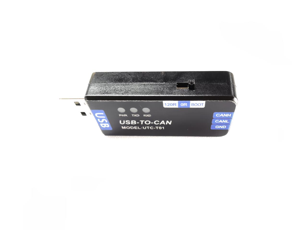

USB2CAN を BOOT に切り替えます
ステップ 1 でダウンロードした USB2CAN.zip を解凍し、flash_pcan_ubuntu.sh と pcan_canable_hw.bin(USB2CAN.zip 内にあります)を同じディレクトリに配置してください
flash_pcan_ubuntu.sh をダウンロードするにはここをクリック
別のコンピュータから転送する場合(例:scp):
scp flash_pcan_ubuntu.sh pcan_canable_hw.bin seeed@your_Ubuntu_IP:~/Downloads/
または、USB フラッシュドライブにコピーして Ubuntu マシンに挿すだけでも構いません。ファイルが ~/Downloads、カレントディレクトリ、または /tmp のいずれかにあれば、スクリプトが自動的に見つけてくれます。
- 次を実行します:
bash flash_pcan_ubuntu.sh
パスワードを入力し、完了するまで待ちます
完了したら、「120R」に戻します
USB を挿し直します。

- USB2CAN モジュールの DIP スイッチを BOOT に設定し、モジュールをコンピュータに接続します。

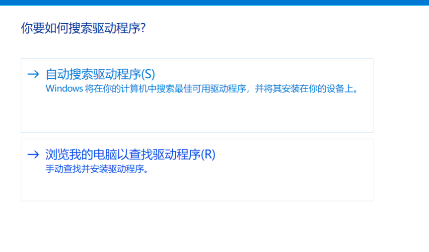

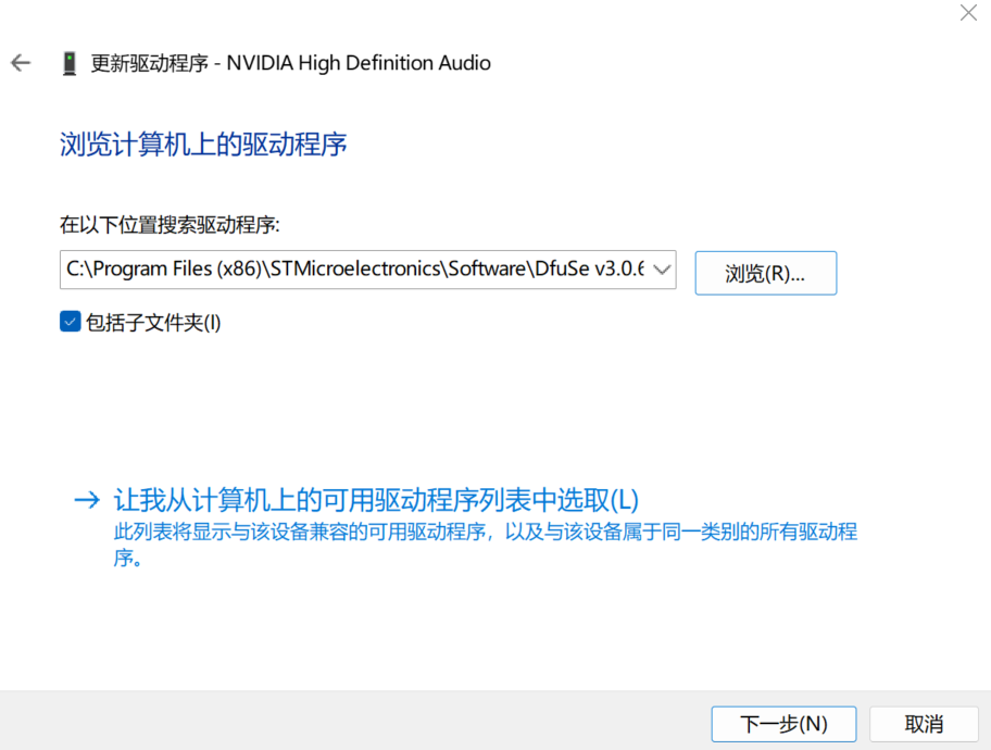

- デバイスマネージャー を開き、その他のデバイス → STM32 BOOTLOADER を見つけて右クリックし、ドライバーの更新 を選択してから、コンピューターを参照してドライバーを検索 を選択します。
- 先ほど記録した DfuSeDemo ドライバパスを場所の欄に貼り付け、サブフォルダーを含める を選択してから 次へ をクリックします。

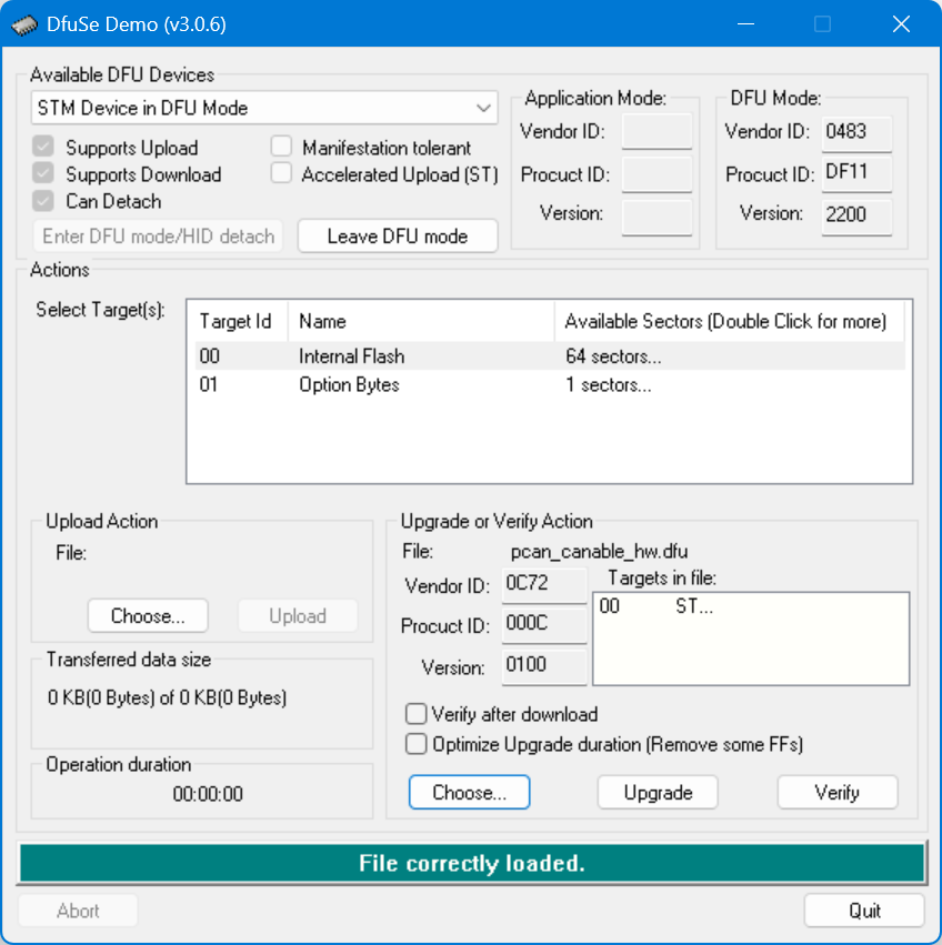

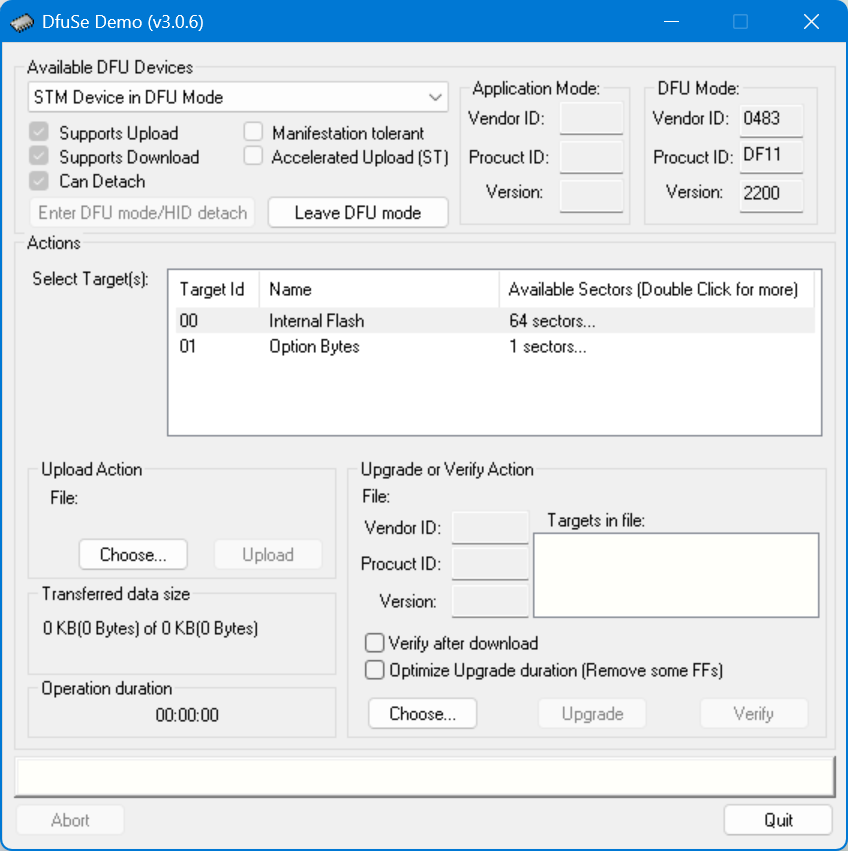

DfuSeDemo を開き、USB2CAN モジュールが正しく検出されていることを確認します。
PCAN ファームウェアを書き込む
- DfuSeDemo で Upgrade or Verify Action → Choose... をクリックし、解凍した
pcanフォルダ内のファームウェアを選択します。 - Upgrade をクリックし、確認ダイアログで Yes をクリックして、ファームウェアの書き込み処理が完了するまで待ちます。その後、DfuSeDemo を閉じて構いません。

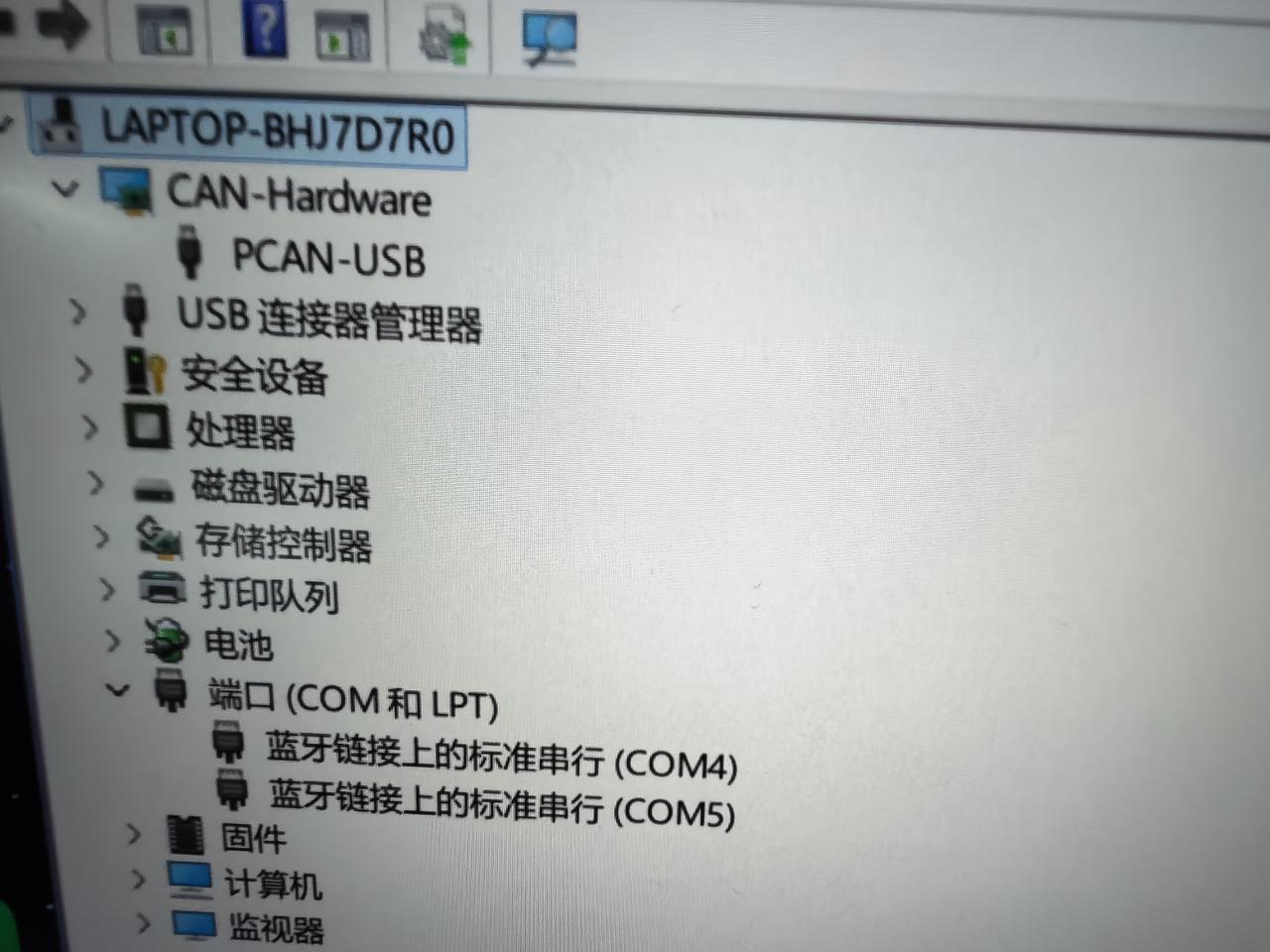

USB2CAN モジュールを取り外し、DIP スイッチを 120R に設定してから、再度コンピュータに接続します。デバイスマネージャーを開きます。デバイスが PCAN-USB として認識されていれば、問題は解決しており、このガイドを続行できます。
