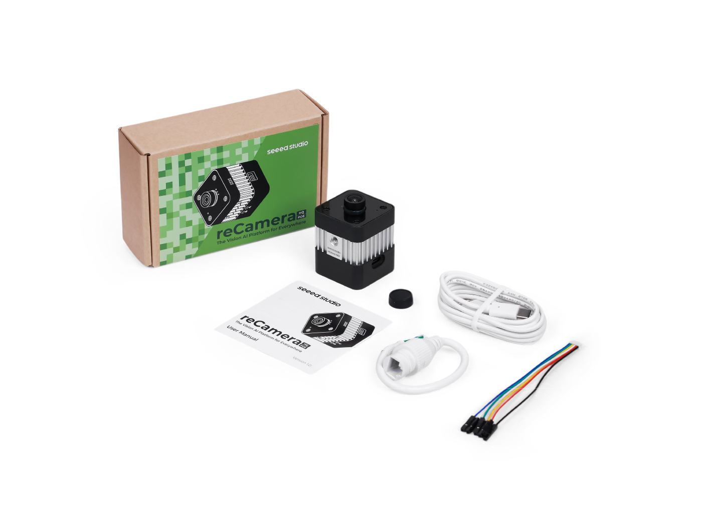

開封
reCamera HQ POE を開封することから始めましょう。箱の中には以下が含まれています:
  • reCamera HQ POE
  • ユーザーマニュアル(箱の中)
  • USB Type C(購入リンク
  • Ethernet ケーブル

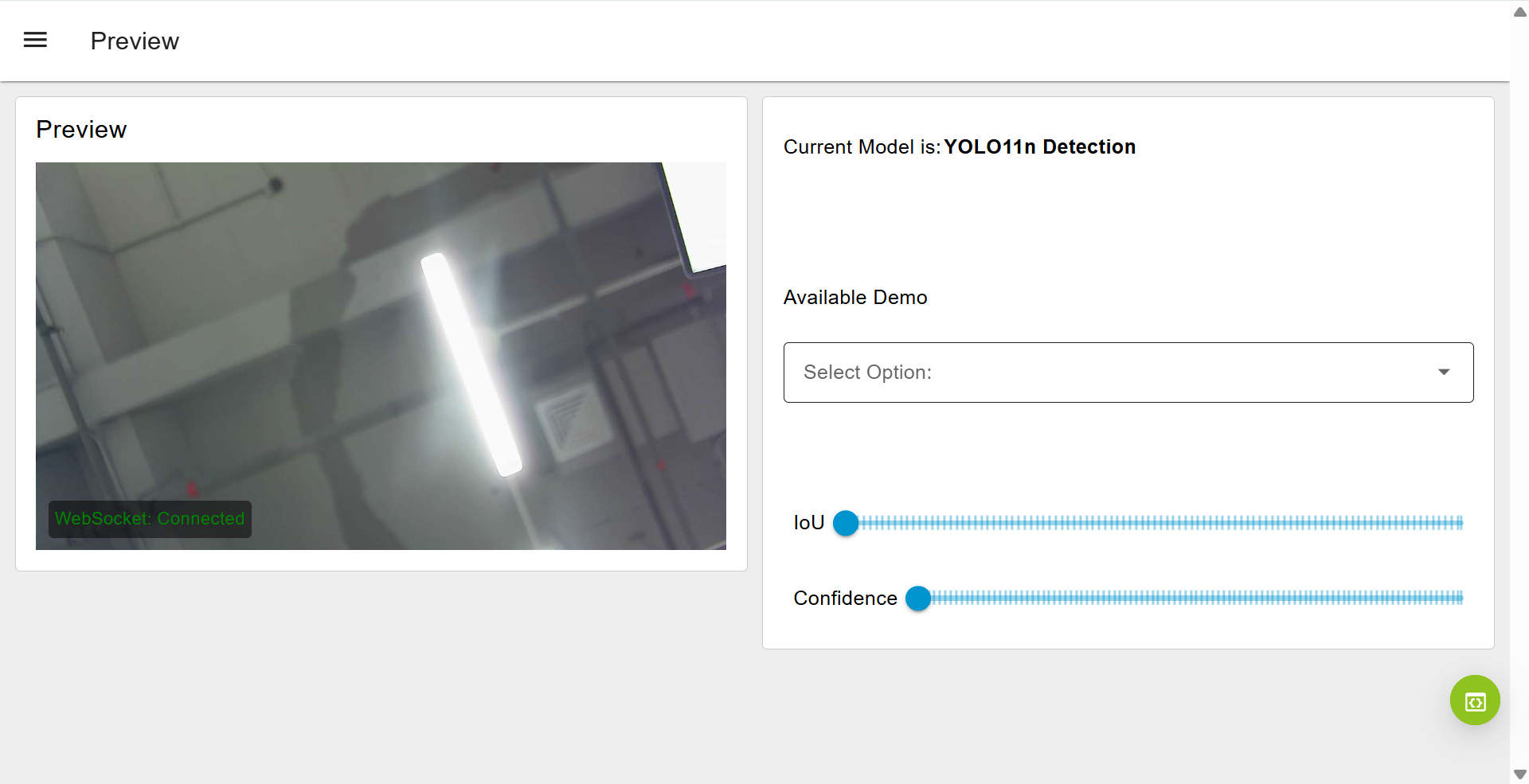

reCamera HQ POE ダッシュボードでのクイックスタート
ステップ1: 192.168.42.1 経由でウェブページにアクセスすると、ライブプレビューインターフェース に入ります。
ステップ2: IoUConfidence の閾値を調整して、より正確な結果を得ることができます。
  • IoU=0、Confidence=0:
  • IoU=25、Confidence=33:
AI モデルパラメータ
Confidence:YOLO モデルにおける Confidence は、予測されたバウンディングボックスにオブジェクトが含まれている確率と、その予測の正確性を表します。これは 0 から 100 の間の値です。
Intersection over Union(IoU):IoU は、予測されたバウンディングボックスと正解のバウンディングボックス間の重複を評価するメトリクスです。これは、2 つのボックスの交差領域と結合領域の比率として計算されます。IoU の値は通常 0 から 1 の範囲です。私たちはこれを 0 - 100 のスケールに標準化しました。IoU 値 0 は、予測ボックスと正解ボックス間に重複がないことを表します。値 100 は完全一致を示し、2 つのボックスが完全に重複していることを意味します。

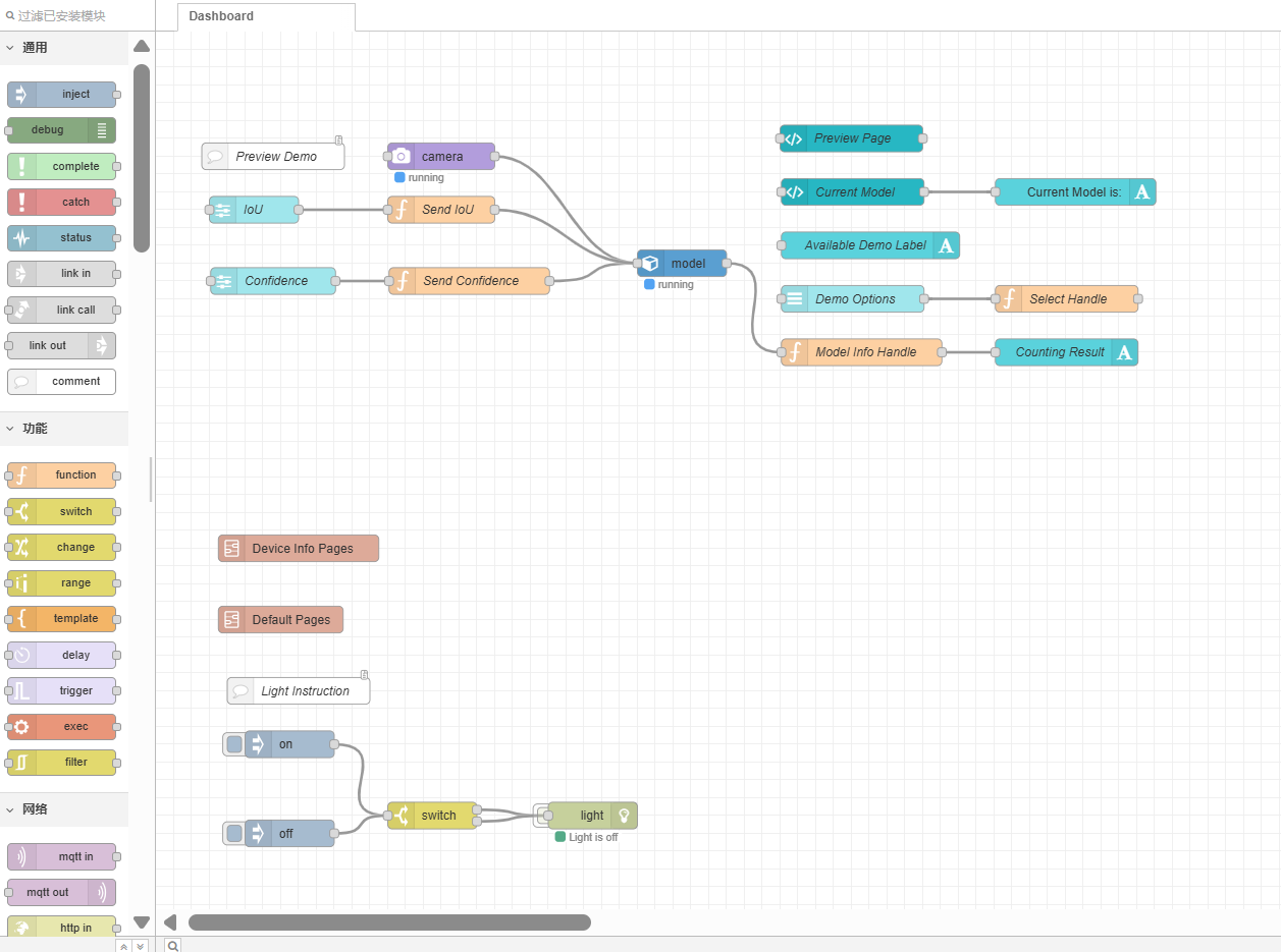

reCamera HQ POE ダッシュボードフローでのクイックスタート
ダッシュボードが Node-RED ノードでどのように作成されているかを知りたい場合は、右下角をクリックするか、ip_address/#/workspace にアクセスして Gimbal の Node-RED ワークスペースにアクセスしてください。
すると、デフォルトの gimbal ダッシュボードフローが表示されます。各ノードをダブルクリックしてノードの詳細を表示できます。ダッシュボードフローは次のようになります:
モデル設定
  • スライダーノードを使用して、YOLO AI モデルの IoU(Intersection over Union)と信頼度閾値を調整できます。
ダッシュボード UI 表示
  • UI テンプレートノードは、現在のモデル設定を示すテキストを表示します。
  • また、YOLO によって識別されたオブジェクトの検出ボックスを含む、カメラからの base64 画像をレンダリングします。
基本ウェブ Iframe サブフロー
  • iframe サブフローは、ネットワーク設定、システム情報、デバイス情報などの基本的なウェブページを表示します。
  • これらは複数のノードでページをレンダリングするため CPU リソースを消費する可能性があることに注意してください。必要でない場合は削除できます。

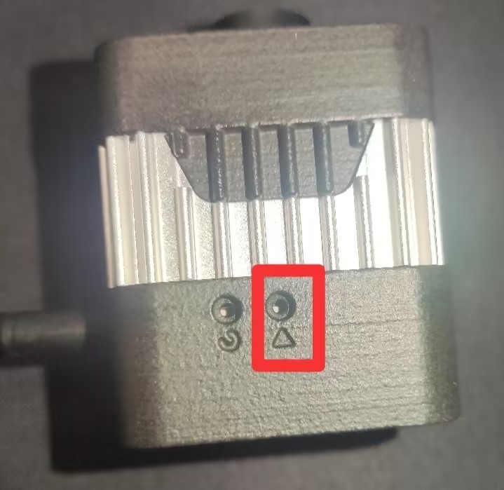

工場出荷時設定にリセット
デバイスのパスコードを忘れた場合などでデバイスをリセットしたい場合は、User ボタンを長押ししてからデバイスを電源に接続してください。デバイスの 赤いライト が点滅ではなく 常時点灯 になったら、User ボタンを離してください。
