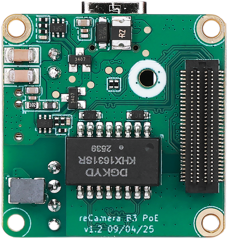

コアボード-C101
| ボード | 機能 | バージョン |
| C1_2002w | - eMMC - WiFi/BLE モジュール - オンボードアンテナ - 外部アンテナコネクタ | 1.2 |
| C1_2002 | - eMMC - ベースボードへの追加 SDIO - ベースボードへの追加 UART | 1.2 |
| 上面図 | 底面図 |

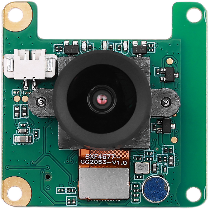

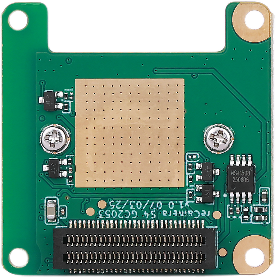

センサーボード-S4_GC2053
| 上面図 | 底面図 |
⚙️ 機能
| センサー | GC2053 | CMOS サイズ | 1/2.9" |
| ピクセル | 2MP | 絞り | F2.8 |
| 焦点距離 | 2.9mm ±0.5% | 視野角 | DFOV 93° HFOV 84° VFOV 54° |
| 歪み | 0.5 % | 相対照度 | 30% ± 5% |
| フォーカス範囲 | 39~69.5 CM | フォーカス高さ | 50 CM |
| ビデオ | 1920 x 1080p @30fps, 1280 x 720p @30fps | ||
| インターフェース | - 1 x マイクロフォン - 1 x スピーカー - 3 x LED インジケーター | ||

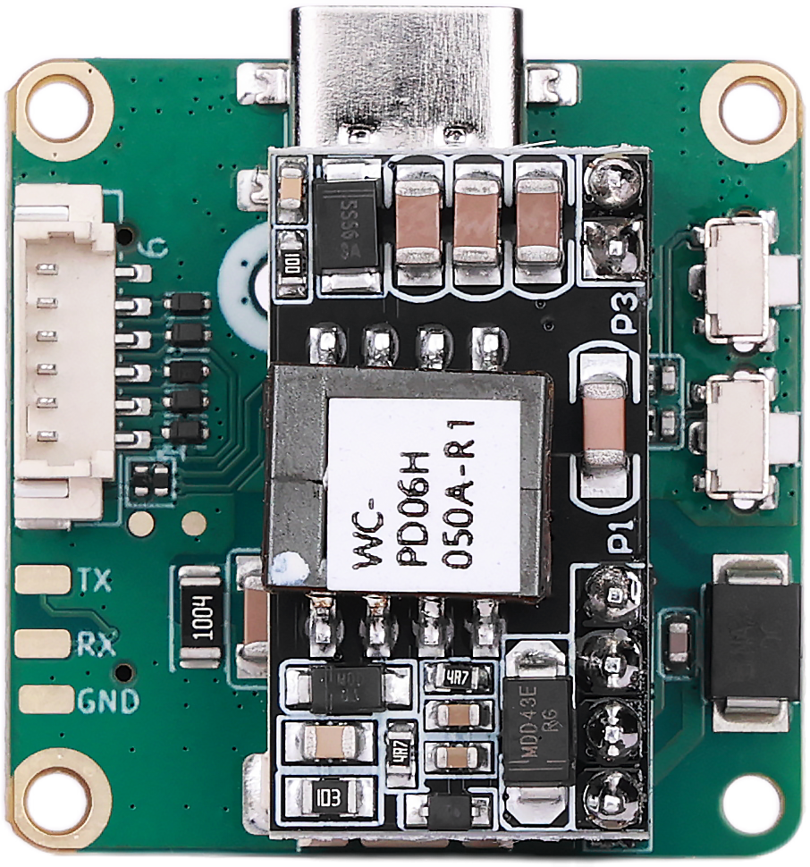

B3_POE
| 上面 | 底面 |
⚙️ 機能:
- 1 x 802.3af PSE 対応 RJ45 ポート。
- 1 x UART ポート。
- 1 x デバッグポート。
- 3 x IO ポート。

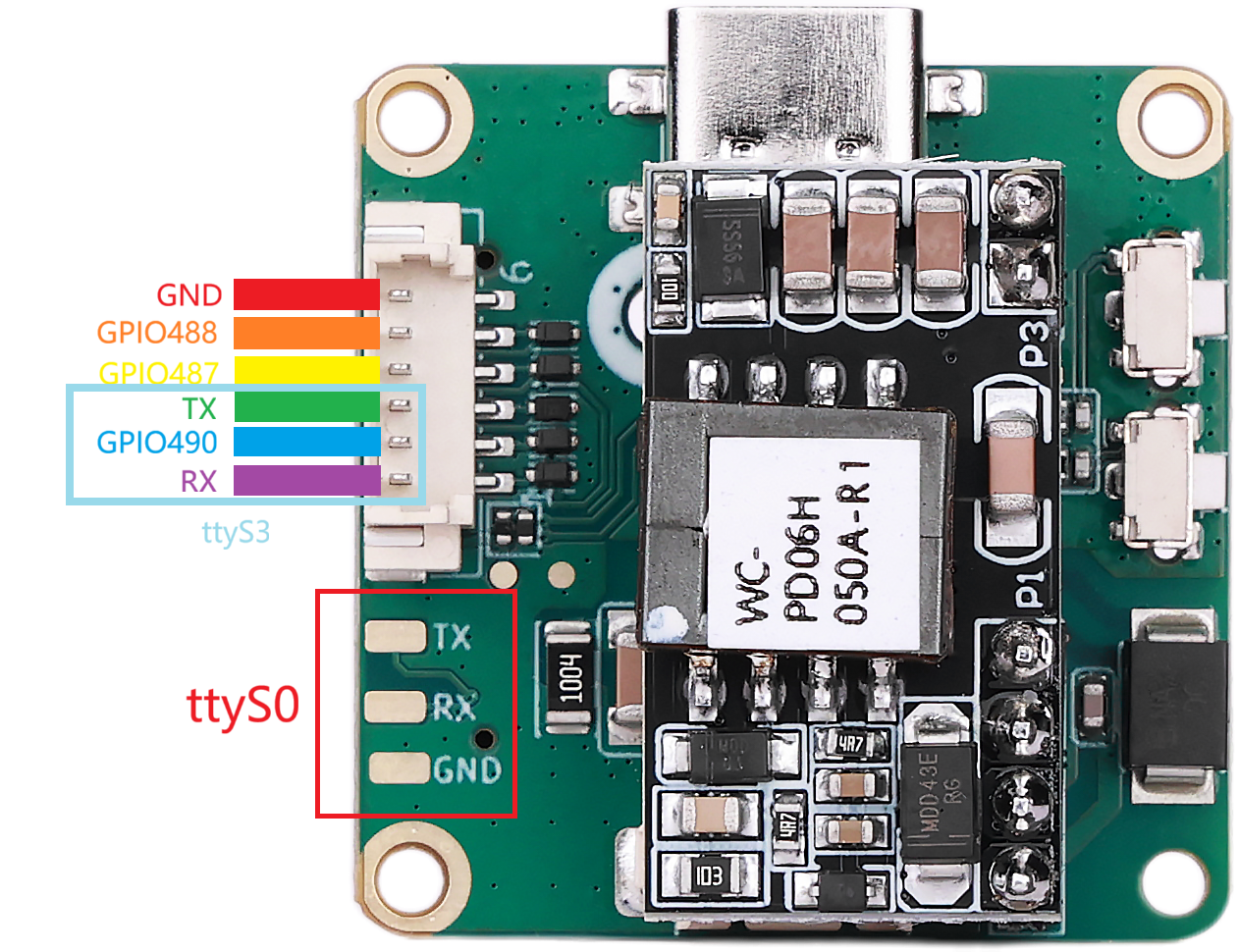

IO
GPIO sysfs インターフェースを使用した I/O 制御
Linux では、GPIO の読み書きを行う最も一般的な方法は GPIO sysfs インターフェースを使用することです。これは /sys/class/gpio ディレクトリ下の export、unexport、gpio{N}/direction、gpio{N}/value({N} を実際のピン番号に置き換える)などのファイルを操作することで実装され、シェルスクリプトでよく使用されます。
reCamera POE バックプレーンには 3 つの利用可能な IO ポートがあります。各ポートは入力または出力として設定できます。IO ポートの番号は以下の通りです:
| IO ポート | GPIO 番号 |
| D1 | 490 |
| CLK(多重化 IO ピン) | 487 |
| SMD(多重化 IO ピン) | 488 |

Uart(デバッグ)
reCamera の POE ベースボードには 2 組のシリアルポートがあり、それぞれ /ttyS0(デバッグ用)と /ttyS3 です。
このデバイスのデバッグシリアルポートのボーレートは 115200 で、リモート監視システムへの接続をサポートしています。
#Use the stty tool to query its communication parameters.
stty -F /dev/ttyS3
# Modify the serial port baud rate, where ispeed refers to the input speed and ospeed refers to the output speed.
stty -F /dev/ttyS3 ispeed 115200 ospeed 115200
デフォルトのシリアルポートはエコーが有効になっており、以下のコマンドを使用して無効にできます:
stty -F /dev/ttyS3 -echo

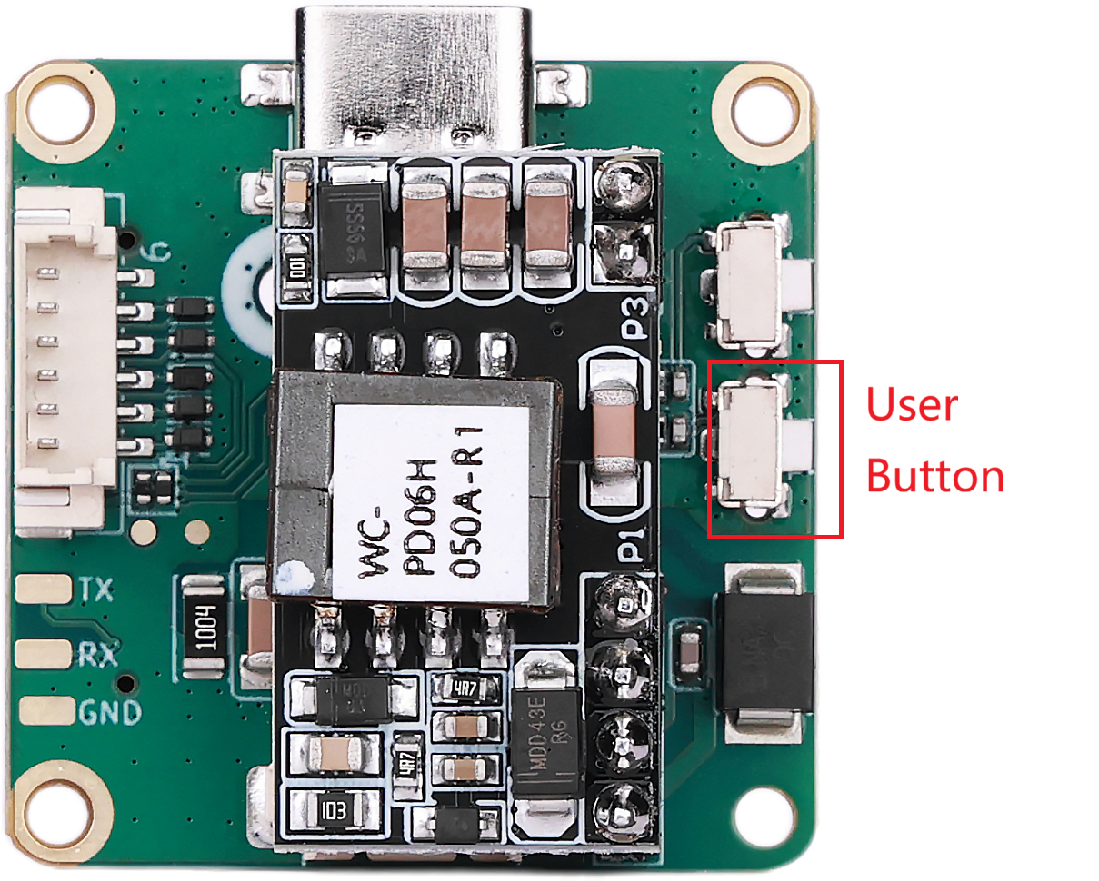

ユーザーボタン
reCameraのusrボタンはユーザーがカスタマイズできます。
echo "510" > /sys/class/gpio/export
echo "in" > /sys/class/gpio/gpio510/direction #Enable the input mode
cat /sys/class/gpio/gpio510/value #When the key is pressed, 0 is printed
