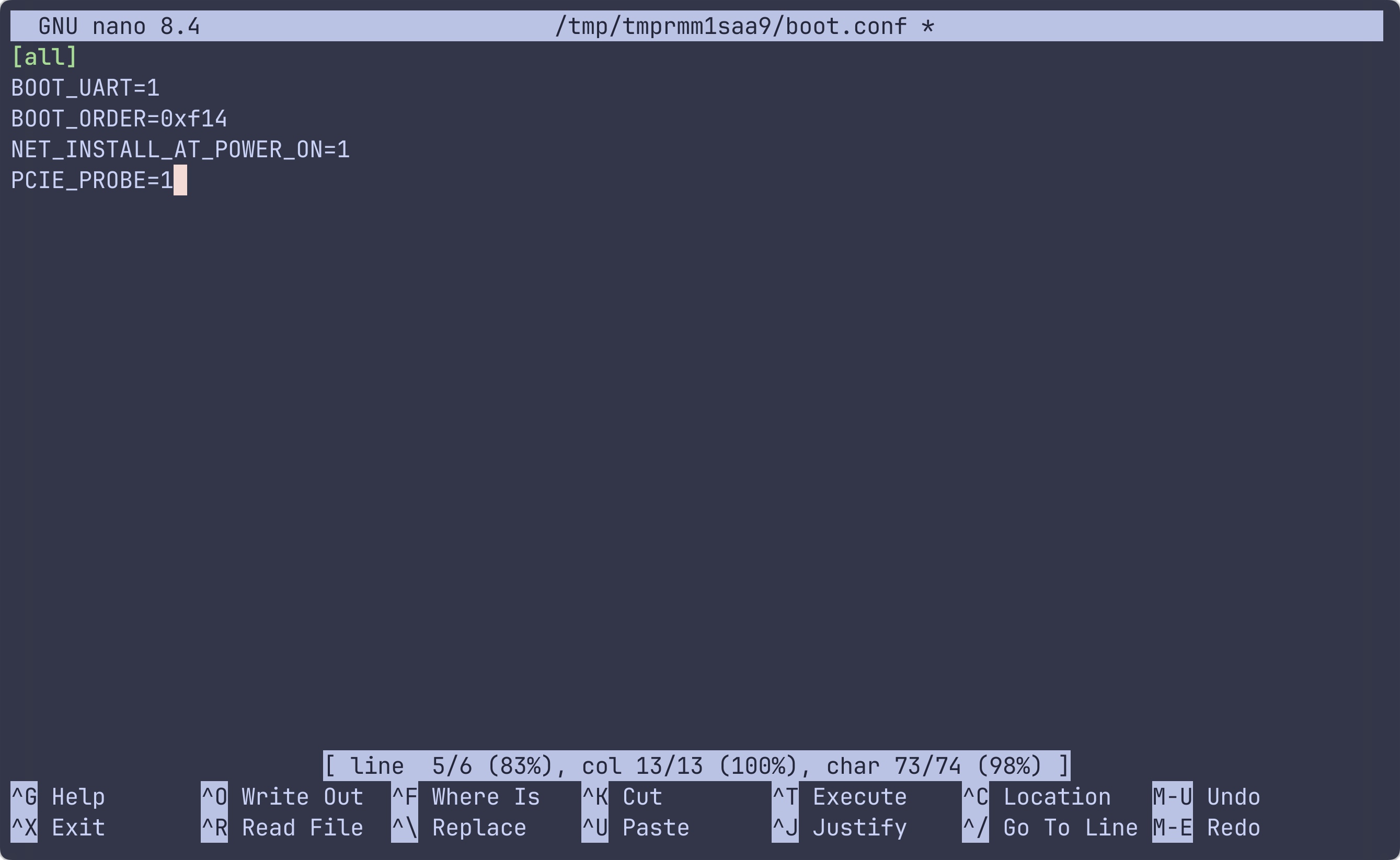

このデバイスで使用されている SSD は、USB 3.0 ブリッジを介して接続された NVMe SSD です。起動時に Raspberry Pi のファームウェアはこれを USB ストレージデバイスとして検出するため、適切な起動優先順位はネイティブな NVMe のみの起動順序ではなく、USB 起動順序になります。SSD を最優先の起動デバイスとして設定するには、次のコマンドを使用します:
sudo rpi-eeprom-config --edit
そして、以下のように rpi-eeprom-config を変更します:
BOOT_UART=1
BOOT_ORDER=0xf14
NET_INSTALL_AT_POWER_ON=1
PCIE_PROBE=1
Ctrl+X を使用し、y を入力して結果を保存します。結果は次のとおりです:
