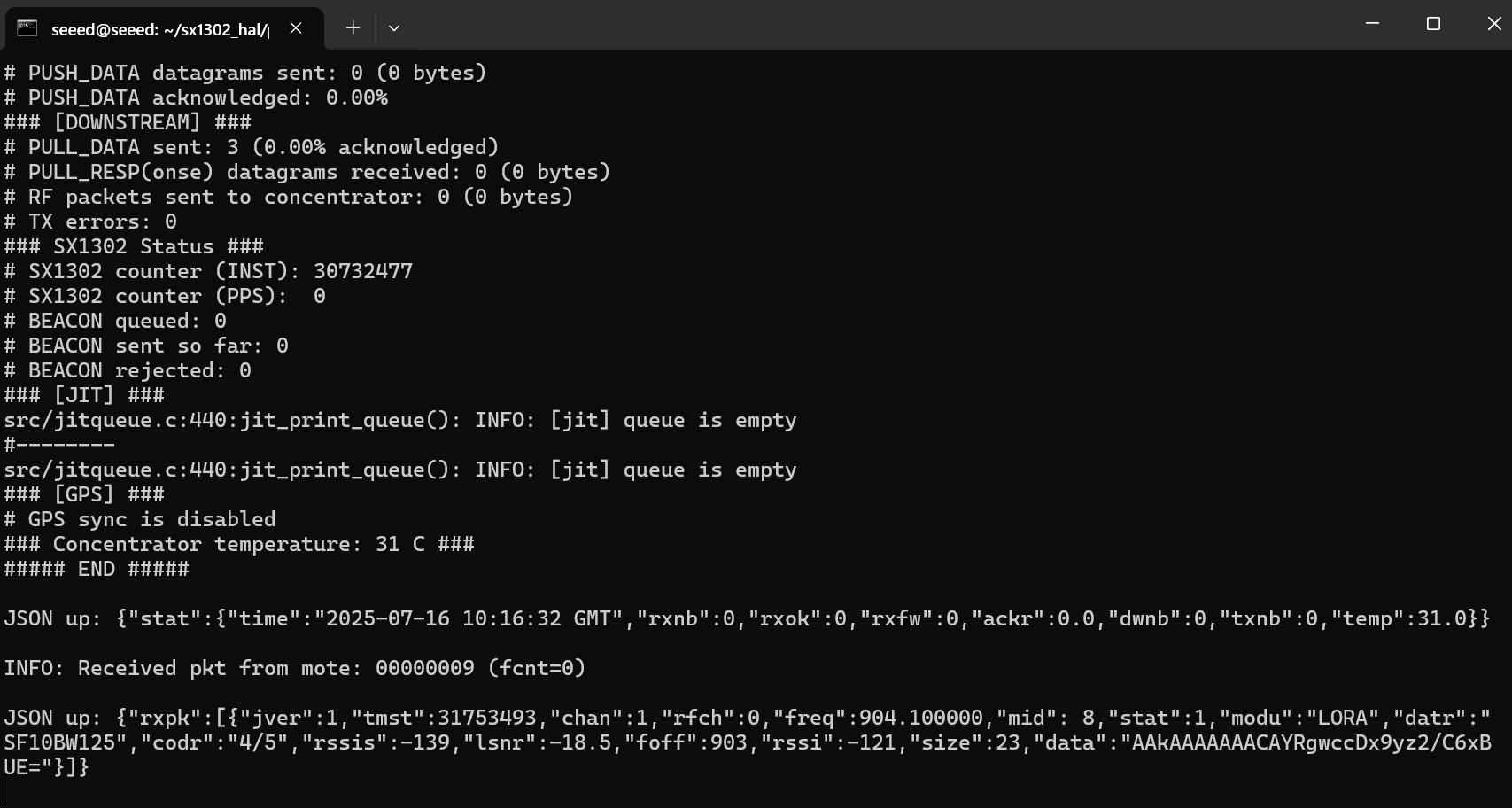

  1. SX1302_HAL リポジトリをクローンします。
cd ~/
git clone https://github.com/Lora-net/sx1302_hal
  1. クローンしたディレクトリに移動します。
cd sx1302_hal
  1. 設定ファイルを編集します。
I2C デバイスの設定ファイルを開きます。
sudo nano ./libloragw/inc/loragw_i2c.h
次の行を変更します。
#define I2C_DEVICE "/dev/i2c-1"
次のように変更します。
#define I2C_DEVICE "/dev/i2c-2"
#define I2C_DEVICE "/dev/i2c-1" を #define I2C_DEVICE "/dev/i2c-2" に変更します。 ctrl+x を押して終了し、y を押して変更を保存し、その後 Enter を押してコマンドライン画面に戻ります。
  1. packet_forwarder/reset_lgw.sh ファイルを追加します。
sudo nano packet_forwarder/reset_lgw.sh
実行コードを追加します。
#!/bin/sh
# This script is intended to be used on SX1302 CoreCell platform, it performs
# the following actions:
# - export/unpexort GPIO23 and GPIO18 used to reset the SX1302 chip and to enable the LDOs
# - export/unexport GPIO22 used to reset the optional SX1261 radio used for LBT/Spectral Scan
# Usage examples:
# ./reset_lgw.sh stop
# ./reset_lgw.sh start
# GPIO mapping has to be adapted with HW
SX1302_RESET_PIN=632 # SX1302 reset
SX1302_POWER_EN_PIN=633 # SX1302 power enable
SX1261_RESET_PIN=634 # SX1261 reset (LBT / Spectral Scan)
AD5338R_RESET_PIN=623 # AD5338R reset (full-duplex CN490 reference design)
WAIT_GPIO() {
sleep 0.1
init() {
# setup GPIOs
echo "$SX1302_RESET_PIN" > /sys/class/gpio/export; WAIT_GPIO
echo "$SX1261_RESET_PIN" > /sys/class/gpio/export; WAIT_GPIO
echo "$SX1302_POWER_EN_PIN" > /sys/class/gpio/export; WAIT_GPIO
echo "$AD5338R_RESET_PIN" > /sys/class/gpio/export; WAIT_GPIO
# set GPIOs as output
echo "out" > /sys/class/gpio/gpio$SX1302_RESET_PIN/direction; WAIT_GPIO
echo "out" > /sys/class/gpio/gpio$SX1261_RESET_PIN/direction; WAIT_GPIO
echo "out" > /sys/class/gpio/gpio$SX1302_POWER_EN_PIN/direction; WAIT_GPIO
echo "out" > /sys/class/gpio/gpio$AD5338R_RESET_PIN/direction; WAIT_GPIO
reset() {
echo "CoreCell reset through GPIO$SX1302_RESET_PIN..."
echo "SX1261 reset through GPIO$SX1302_RESET_PIN..."
echo "CoreCell power enable through GPIO$SX1302_POWER_EN_PIN..."
echo "CoreCell ADC reset through GPIO$AD5338R_RESET_PIN..."
# write output for SX1302 CoreCell power_enable and reset
echo "1" > /sys/class/gpio/gpio$SX1302_POWER_EN_PIN/value; WAIT_GPIO
echo "1" > /sys/class/gpio/gpio$SX1302_RESET_PIN/value; WAIT_GPIO
echo "0" > /sys/class/gpio/gpio$SX1302_RESET_PIN/value; WAIT_GPIO
echo "0" > /sys/class/gpio/gpio$SX1261_RESET_PIN/value; WAIT_GPIO
echo "1" > /sys/class/gpio/gpio$SX1261_RESET_PIN/value; WAIT_GPIO
echo "0" > /sys/class/gpio/gpio$AD5338R_RESET_PIN/value; WAIT_GPIO
echo "1" > /sys/class/gpio/gpio$AD5338R_RESET_PIN/value; WAIT_GPIO
term() {
# cleanup all GPIOs
if [ -d /sys/class/gpio/gpio$SX1302_RESET_PIN ]
then
echo "$SX1302_RESET_PIN" > /sys/class/gpio/unexport; WAIT_GPIO
fi
if [ -d /sys/class/gpio/gpio$SX1261_RESET_PIN ]
then
echo "$SX1261_RESET_PIN" > /sys/class/gpio/unexport; WAIT_GPIO
fi
if [ -d /sys/class/gpio/gpio$SX1302_POWER_EN_PIN ]
then
echo "$SX1302_POWER_EN_PIN" > /sys/class/gpio/unexport; WAIT_GPIO
fi
if [ -d /sys/class/gpio/gpio$AD5338R_RESET_PIN ]
then
echo "$AD5338R_RESET_PIN" > /sys/class/gpio/unexport; WAIT_GPIO
fi
case "$1" in
start)
term # just in case
init
reset
stop)
reset
term
echo "Usage: $0 {start|stop}"
exit 1
esac
exit 0
  1. 設定コードを修正します。
sudo vim ./tools/reset_lgw.sh
ピン設定を更新します。
# AD5338R_RESET_PIN=13 # AD5338R reset (full-duplex CN490 reference design)
18、29、35、42、53、54 行目をそれぞれコメントアウトします。
# echo "$AD5338R_RESET_PIN" > /sys/class/gpio/export; WAIT_GPIO
# echo "out" > /sys/class/gpio/gpio$AD5338R_RESET_PIN/direction; WAIT_GPIO
# echo "CoreCell ADC reset through GPIO$AD5338R_RESET_PIN..."
# echo "0" > /sys/class/gpio/gpio$AD5338R_RESET_PIN/value; WAIT_GPIO
# echo "1" > /sys/class/gpio/gpio$AD5338R_RESET_PIN/value; WAIT_GPIO
  1. 使用しているモジュールに応じて選択される global_conf.json.sx1250.US915 設定ファイル内で、LoraWAN® モジュールのデフォルト SPI ポートを置き換えます。
sudo nano packet_forwarder/global_conf.json.sx1250.US915
com_path パラメータを変更し、"com_path": "/dev/spidev0.0" を "com_path": "/dev/spidev2.0" に変更します。

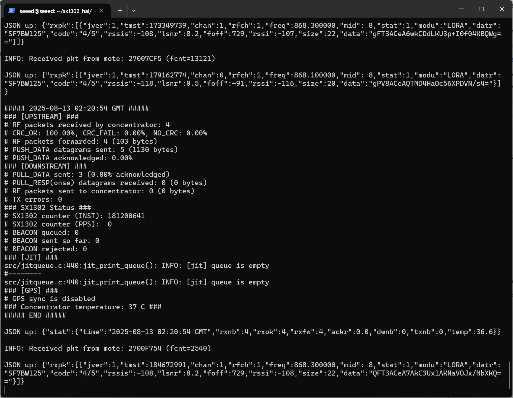

  1. コードをコンパイルします。
sudo make
これらの手順により、LoRa® SPI が設定され、指定した設定ファイルを使用してパケットフォワーダーが実行されます。
LoRa® USB 設定​
LoRa® USB の場合、前述のコマンドは LoRa® SPI の場合と同じです。ただし、最後のコマンドのみ次のように変更する必要があります。
cho  632  >  /sys/class/gpio/export
echo "out" > /sys/class/gpio/gpio632/direction
echo "1" > /sys/class/gpio/gpio632/value
sudo ./lora_pkt_fwd -c global_conf.json.sx1250.EU868.USB
このコマンドは、LoRa® USB に使用する設定ファイルを指定します。

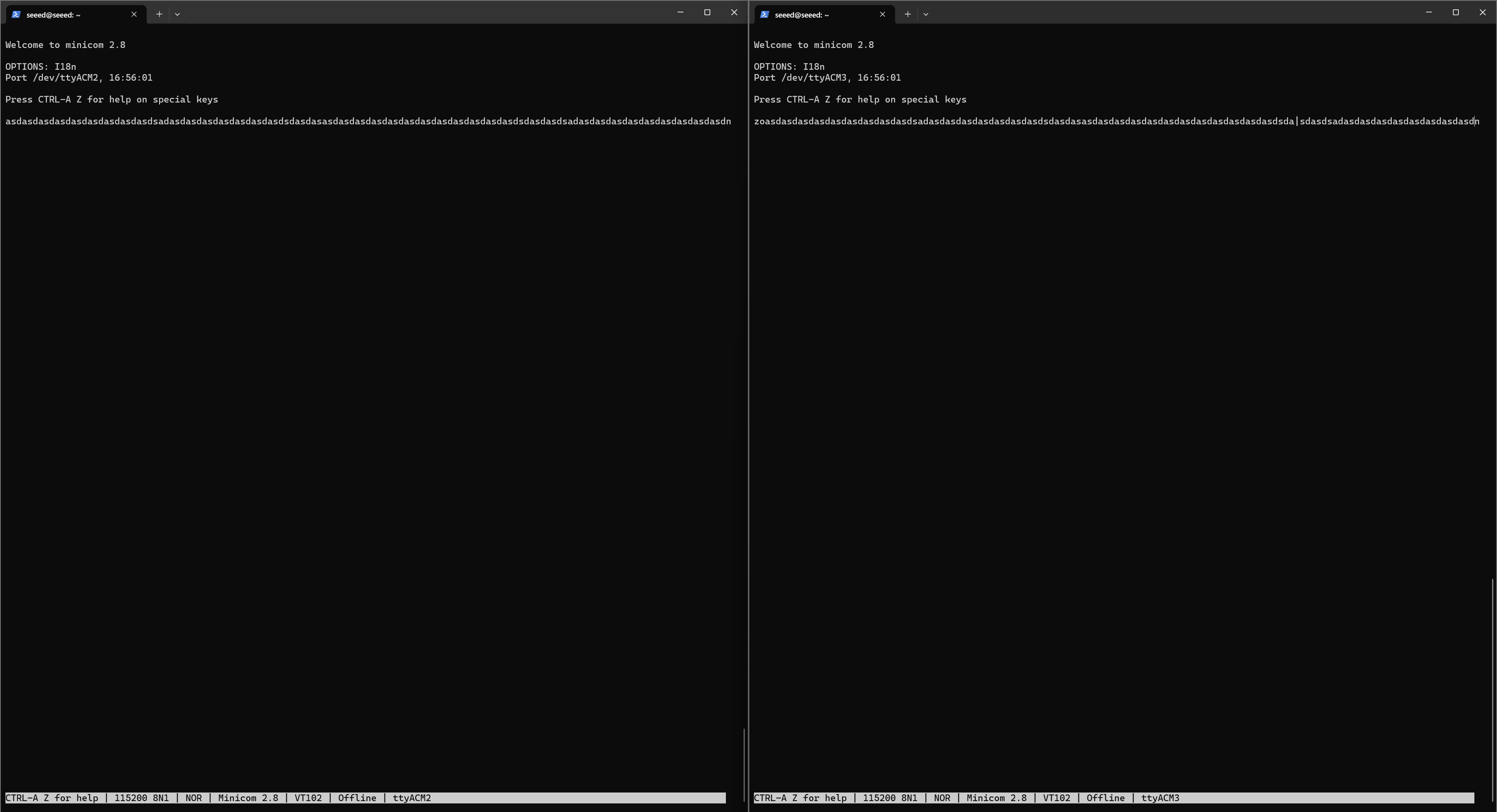

RS485 機能をテストするには、以下の手順に従うことができます(RS485_1 と RS485_2 を例とします):
  1. RS485_1 と RS485_2 の A と B を接続してください。
  2. それぞれ 2 つのターミナルウィンドウで minicom を開きます:
sudo minicom -D /dev/ttyACM1
sudo minicom -D /dev/ttyACM2
注記
拡張ボードがある場合、番号を 1 つ後ろにずらす必要があります。例えば /dev/ttyAcM2、/dev/ttyAcM3 のようになります。

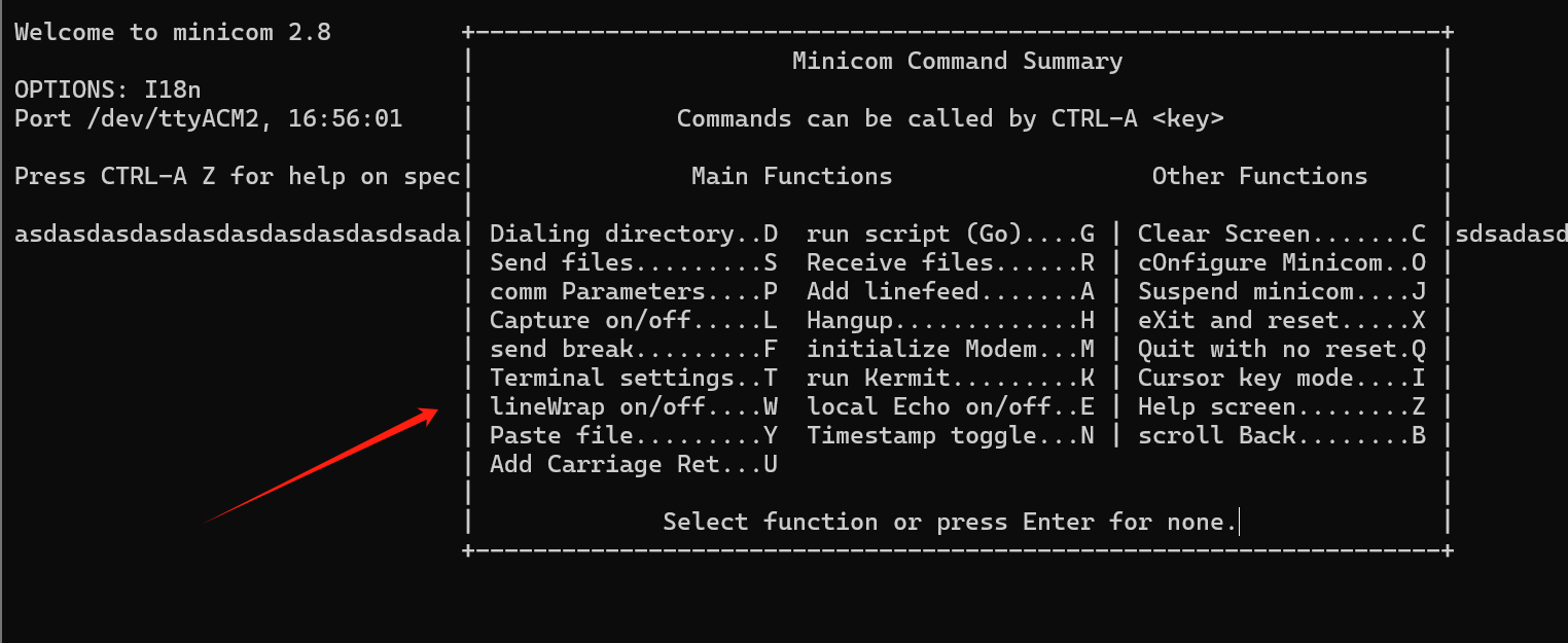

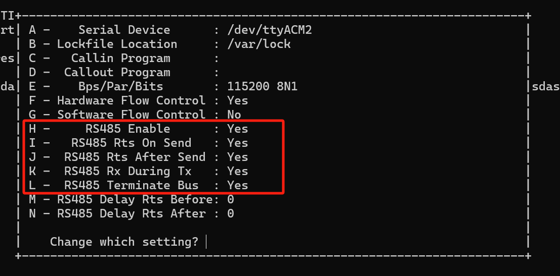

  1. 開いた両方の ACM で、次の操作を行う必要があります:
  • Ctrl+A を押し、次に Z を押すと、Minicom Command Summary インターフェースが表示されます:
  • さらに O を押して設定を開き、Serial port setup を選択して Enter を押します。すべての RS485 関連インターフェースを開き、H/I/J/K/L を順番に押して有効にします。
  • すべてが "YES" と表示されたら Enter を押して戻り、その後 Exit を選択して終了します。
注記
ACM2 と ACM3 を例にとります: ACM2 から ACM3 に送信したい場合、ACM2 を再度設定する必要があります:ctrl+A を押し、次に Z、さらに E を押してからシリアルポート書き込みコマンドを開始します。このとき、ACM2 で任意の文字列を出力でき、同時に ACM3 で ACM2 の内容を見ることができます。 逆に、ACM3 から ACM2 に送信したい場合、ACM3 を再度設定する必要があります:ctrl+A を押し、次に Z、さらに E を押してからシリアルポート書き込みコマンドを開始します。このとき、ACM3 で任意の文字列を出力でき、同時に ACM2 で ACM3 の内容を見ることができます。図のようになります。

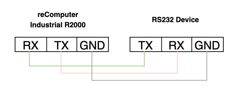

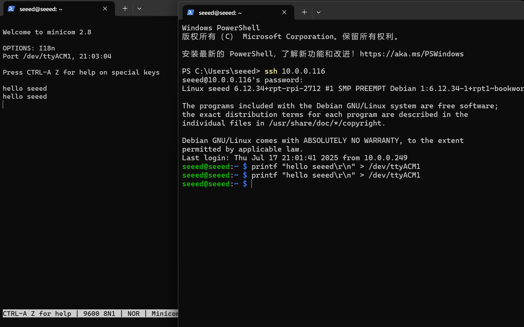

RS232 テスト​
reComputer Industrial R20xx には 1 つの RS232 ポートが含まれており、対応する COM ポートとデバイスファイルは次のとおりです:
RS232 ポート数COM ポートシルク印刷ラベルデバイスファイル
RS232-1COM1RX1/TX1/GND1/dev/ttyACM0
RS232 は全二重通信であるため、RS232 の TX と RX を直接短絡させてループバックテストを行います。
2 つのターミナルを開く必要があります。拡張ボードが接続されている場合は ACM1、拡張ボードが接続されていない場合は ACM2 を使用します: ターミナル 1:*
sudo minicom -D /dev/ttyACM1 -b 9600
拡張ボードが接続されていない場合は、/dev/ttyACM1 を /dev/ttyACM0 に変更する必要があります。
ターミナル 2:
printf "hello seeed\r\n" > /dev/ttyACM1
ターミナル 1 には、ターミナル 2 が出力するよう要求した内容が表示されます。

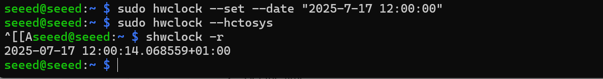

リアルタイムクロック(RTC)の機能をテストするには、次の手順に従います:
  1. 自動時刻同期を無効にします:
  1. 時刻を設定します: RTC に特定の日付と時刻を設定します:
sudo hwclock --set --date "2025-7-17 12:00:00" -f /dev/rtc1
  1. RTC 時刻をシステムに同期します システム時刻を RTC 時刻に合わせて更新します:
sudo hwclock --hctosys -f /dev/rtc1
  1. RTC 時刻を確認します:
sudo hwclock -r -f /dev/rtc1
このコマンドは、RTC に保存されている時刻を読み取り、表示します。
  1. RTC から電源を切り離し、数分待ってから再接続し、RTC 時刻が正しく保持されているかどうかを再度確認します。

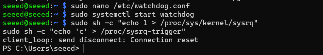

ウォッチドッグタイマーのテスト​
ウォッチドッグテストを実行するには、次の手順に従います:
  1. ウォッチドッグソフトウェアをインストールします:
sudo apt install watchdog
  1. ウォッチドッグの設定ファイルを編集します:
sudo apt-get install vim
sudo vim /etc/watchdog.conf
設定を次のように変更します:
watchdog-device = /dev/watchdog
# from the default of one minute.
watchdog-timeout = 120
# value to 'yes'.
interval = 15
max-load-1 = 24
#max-load-5 = 18
#max-load-15 = 12
realtime = yes
priority = 1
必要に応じて、他の設定を調整できます。
  1. ウォッチドッグサービスが実行中であることを確認します:
sudo systemctl start watchdog
  1. ウォッチドッグ機能をテストするには、次のコマンドを実行してシステムハングをシミュレートします:
sudo su
このコマンドはカーネルクラッシュをトリガーし、ウォッチドッグによってシステムが再起動されるはずです。
  1. 指定したタイムアウト時間後にシステムが再起動することを確認するため、システムを監視します。 これらの手順により、システム上のウォッチドッグタイマーの機能をテストし、確認することができます。

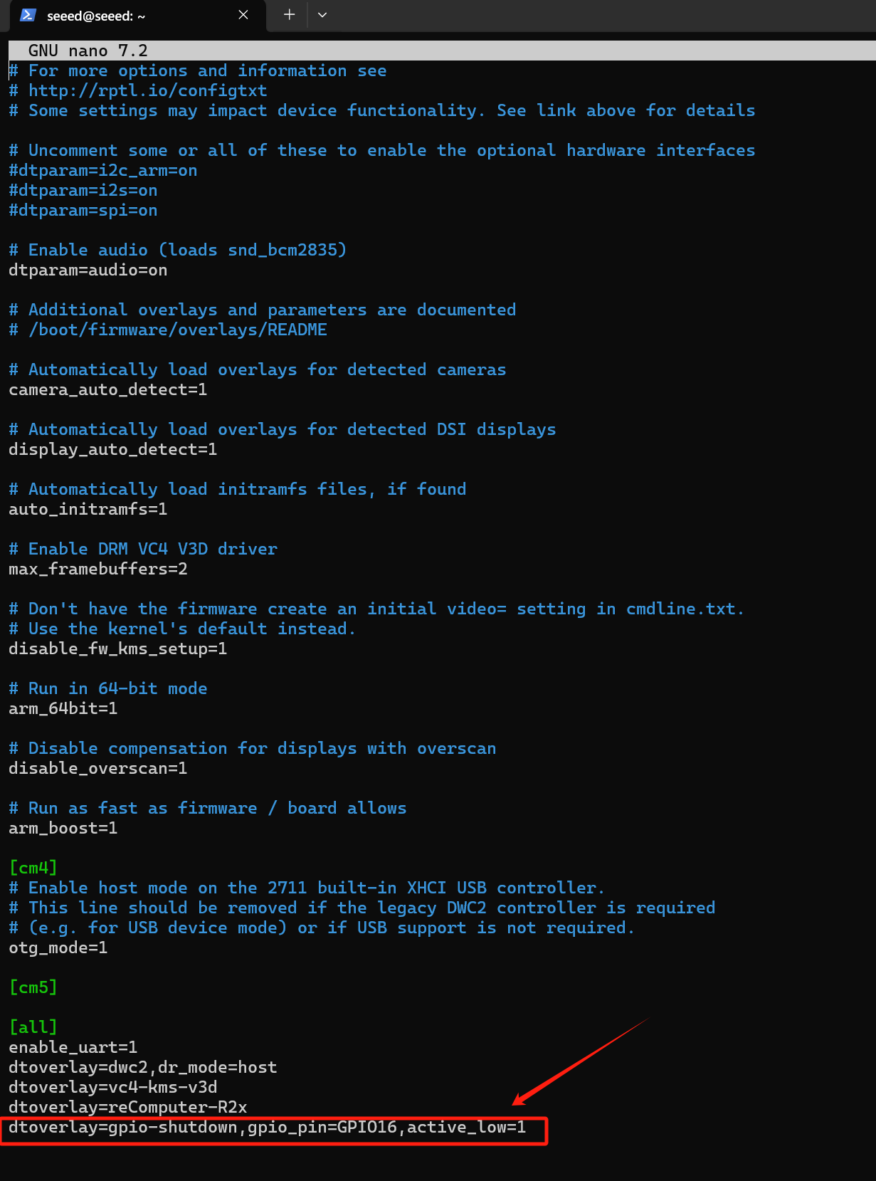

安全なシャットダウンのための UPS​
CPU と DC 電源入力の間の GPIO6 は、電源が落ちたときに CPU に警告を出すために使用されます。その後、CPU はスーパキャパシタのエネルギーが尽きる前にスクリプト内で緊急処理を行い、「$ shutdown」を実行する必要があります。 この機能を使用する別の方法は、GPIO ピンの変化をトリガとしてシャットダウンを開始することです。指定された GPIO ピンは、KEY_POWER イベントを生成する入力キーとして構成されます。このイベントは systemd-logind によって処理され、シャットダウンが開始されます。
  1. ハードウェア接続。
UPS デバイスの 'CM5_UPS_DET' ピンが R20xx デバイスの GPIO16 ピンに接続されていることを確認してください。
  1. 設定ファイルを変更します。
  • ターミナルを開きます。
  • 設定ファイルを編集するために、次のコマンドを実行します:
sudo nano /boot/firmware/config.txt
  1. ファイルの末尾に次の内容を追加します:
dtoverlay=gpio-shutdown,gpio_pin=GPIO16,active_low=1
エディタを保存して終了します(Ctrl+O で保存し、Enter で確定し、Ctrl+X で終了します)。

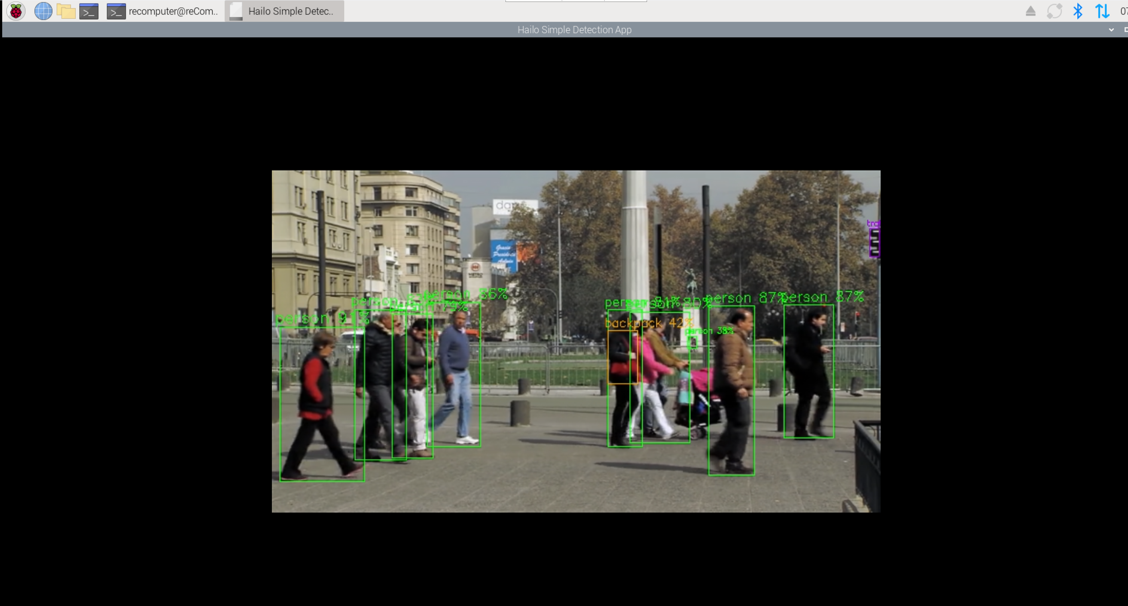

AI アクセラレータ​
reComputer Industrial R20xx の M.2 M-KEY 2280 スロットは、PCIE M.2 AI アクセラレータを搭載できるように設計されています。また、R20xx-12 シリーズには最大 26TOPS の Hailo-8 M.2 AI アクセラレーションがプリインストールされています。 R20xx-10 シリーズ製品を購入した場合は、AI 機能を有効にするために Hailo の NPU モジュールを購入する必要があります。 本デバイスには Hailo アクセラレータドライバがプリインストールされているため、そのまま使用してテストケースを実行できます:
  1. テストケースディレクトリに移動します
cd /mnt/hailo-rpi5-examples/
  1. 仮想環境を起動します
source ./setup_env.sh
  1. 簡易検出サンプルを実行します
python basic_pipelines/detection_simple.py
アプリケーションを終了するには、Ctrl+C を押します。 これは検出サンプルの軽量版であり、CPU 負荷を最小限に抑えつつ Hailo の性能を示すことに主眼を置いています。内部の GStreamer ビデオ処理パイプラインは、ビデオ処理タスクを最小限にすることで簡略化されており、YOLOv6 Nano モデルが使用されています。
