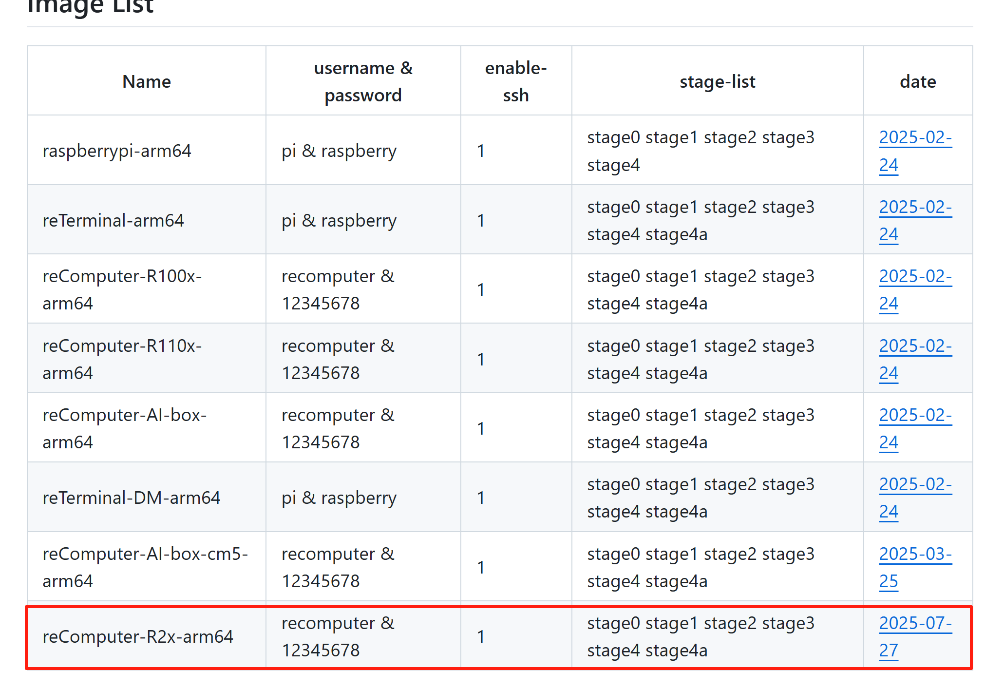

  • Step 1. 以下のリンクをクリックしてデバイスのイメージファイルをダウンロードします 一番下のものを選択し、日付のリンクをクリックしてダウンロードします:

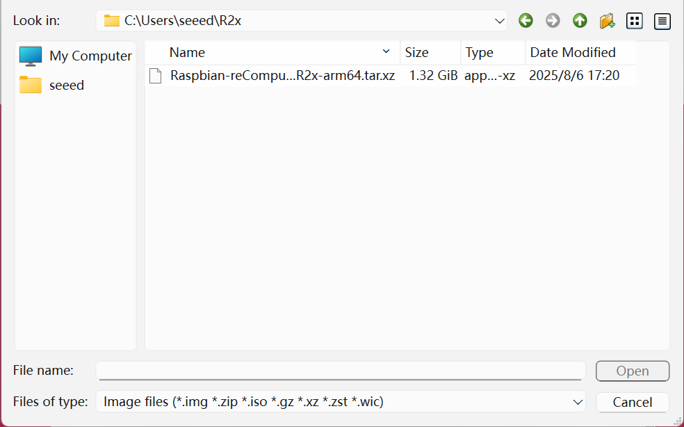

  • Step 5. CHOOSE OS をクリックし、ダウンロードしたイメージファイルを選択します。
pir
イメージの書き込みが成功するまで続けてください。
USB-C ポートを抜き、再度ブートボタンを押して電源をオン/オフします。正常にシステムへログインできれば、イメージの書き込みは成功しており、通常どおり使用できます。
