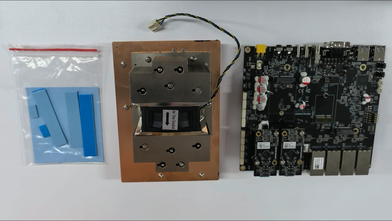

長時間動作時の安定した放熱を確保するため、reComputer J601 キャリアボードにヒートシンクを取り付けることができます。
必要な材料:
- 熱伝導シリコンパッド
- ファン付きヒートシンク
- reComputer J601 キャリアボード

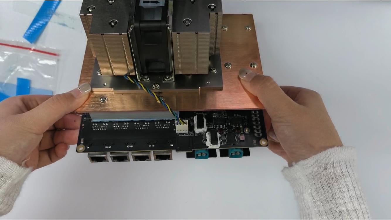

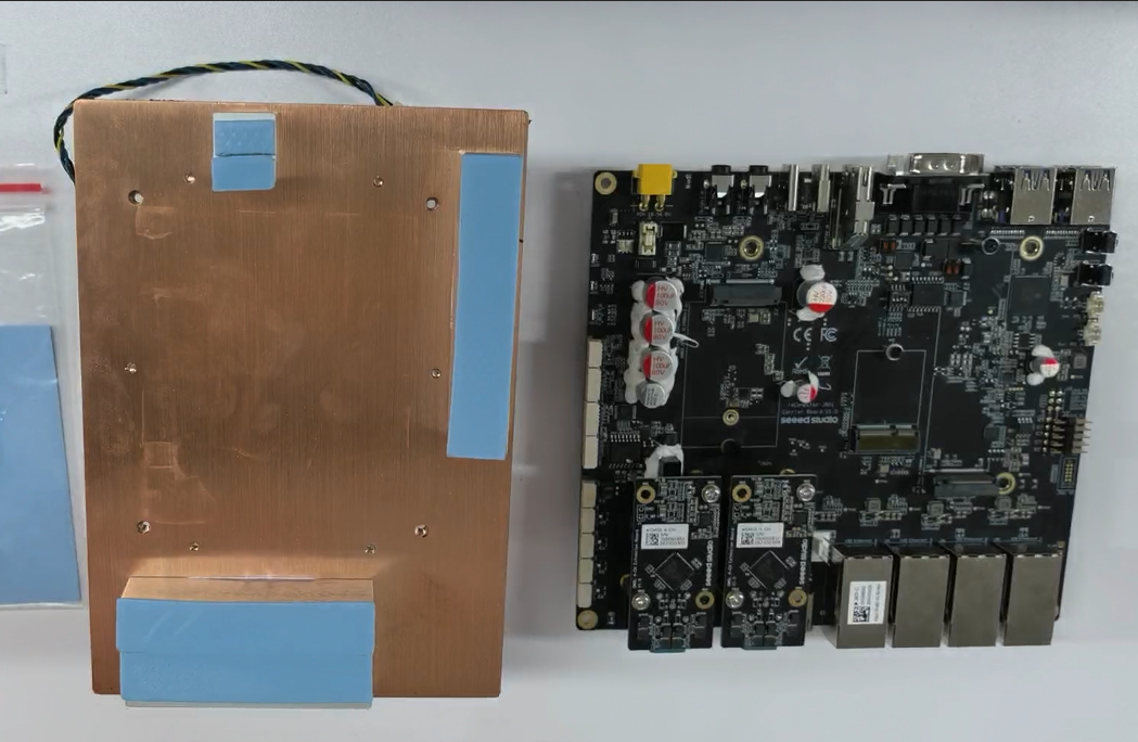

ステップ 1. ヒートシンクとキャリアボードの接触部分に熱伝導シリコンパッドを貼り付けます。
ステップ 2. ヒートシンクとキャリアボードを取り付けます。
