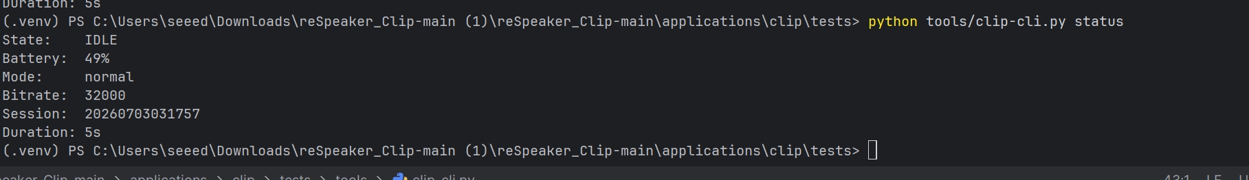

clip-cli status
想定される出力
Device Connection

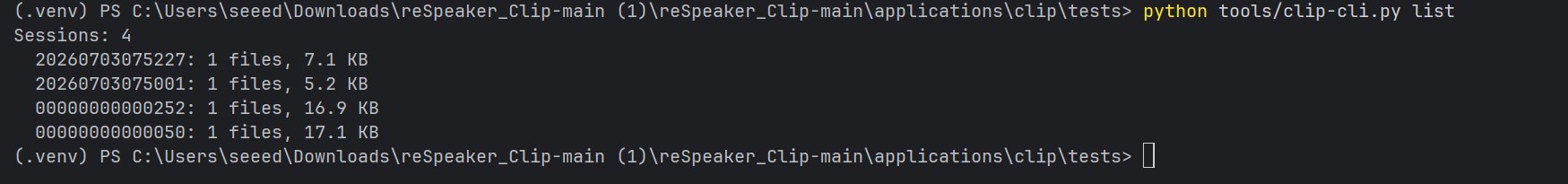

clip-cli list
想定される出力
Device Connection

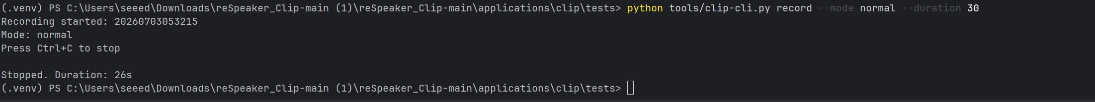

clip-cli record --duration 60
想定される出力
Device Connection

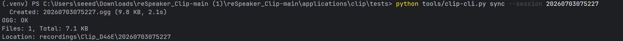

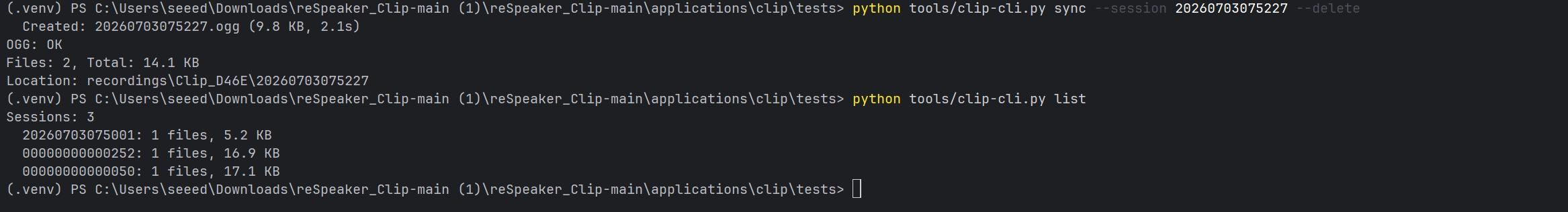

clip-cli sync --session 20260326120000
想定される出力
Device Connection
clip-cli sync --session 20260326120000 --delete
想定される出力
Device Connection

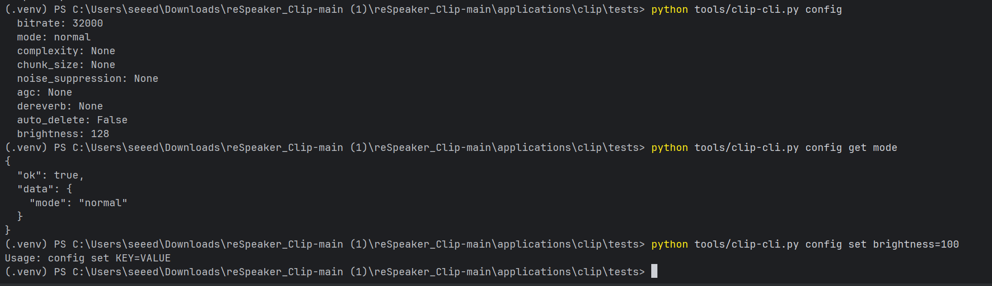

clip-cli config get
想定される出力
Device Connection

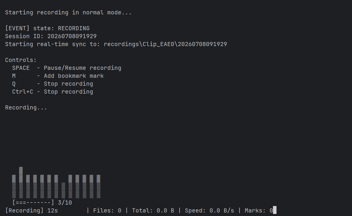

record.py
自動的にオーディオを録音し、同期します。
python tools/record.py
python tools/record.py --duration 60
python tools/record.py --mode enhanced
想定される出力

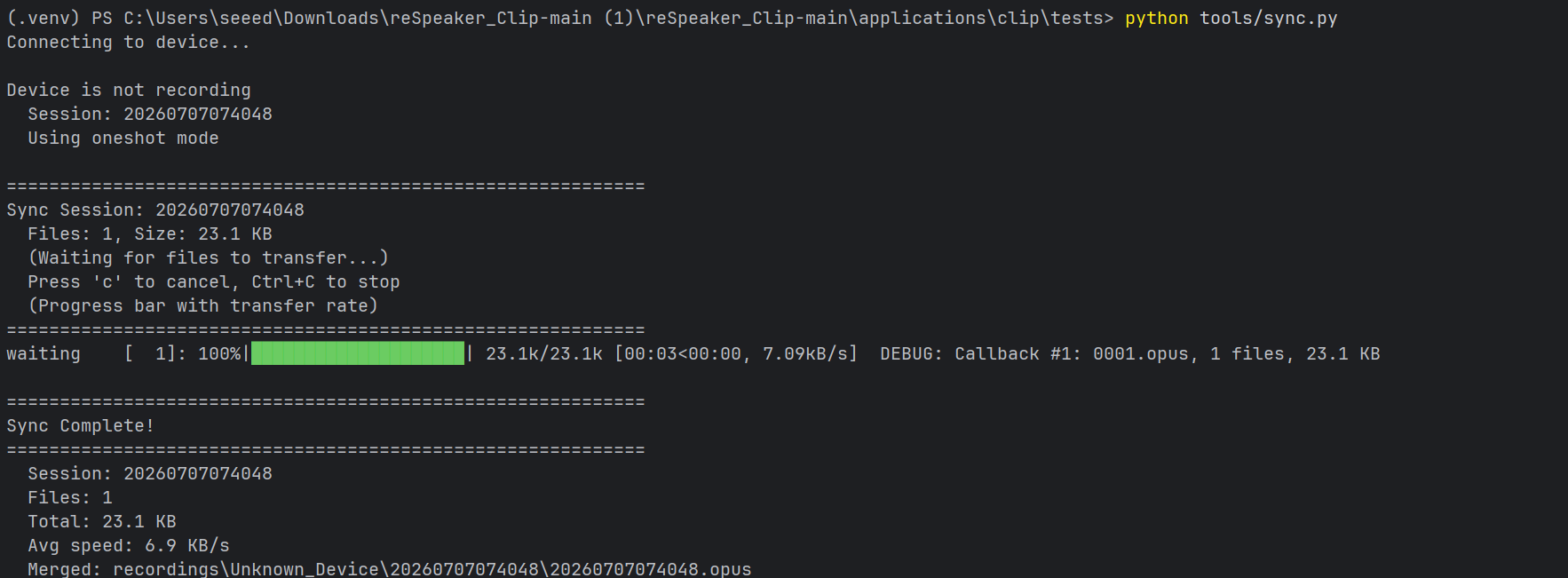

sync.py
BLE 経由で録音を同期します。
python tools/sync.py
python tools/sync.py --all-sessions
想定される出力
Device Connection

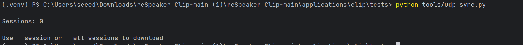

udp_sync.py
WiFi 経由で録音を同期します。
python tools/udp_sync.py
python tools/udp_sync.py --session 20260326120000
想定される出力
Device Connection
