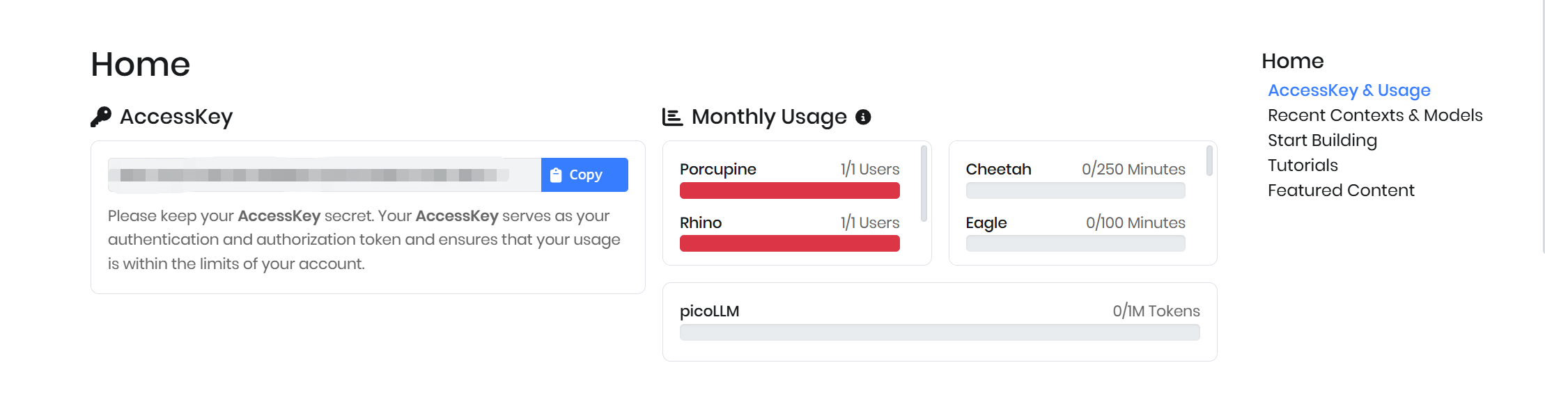

Picovoice にサインアップすると、Access Key を取得できます。

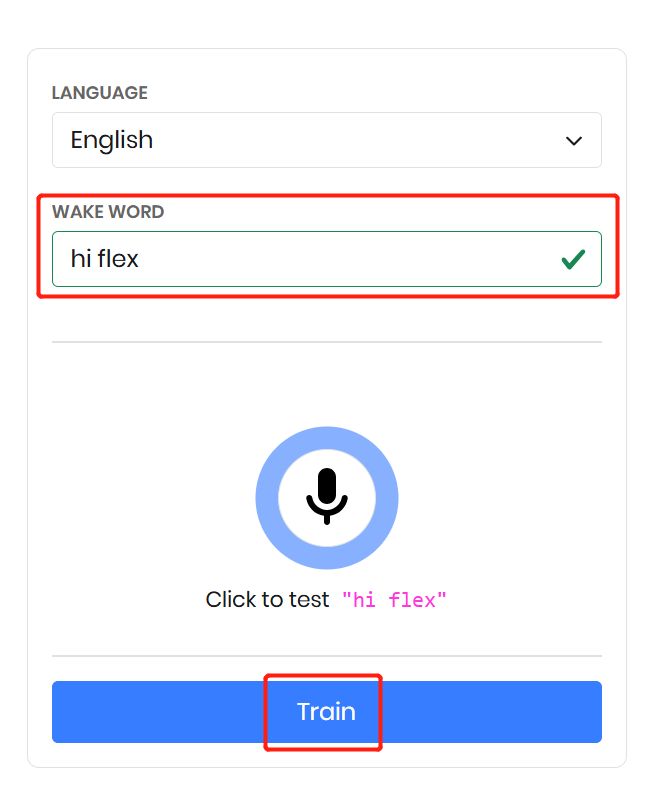

Picovoice Console に移動してカスタムウェイクワードのページを開きます。使用したい言語を選択し、「hi flex」などのウェイクワードを定義します。コンソール内でウェイクワードをテストし、その検出性能を確認できます。
pir

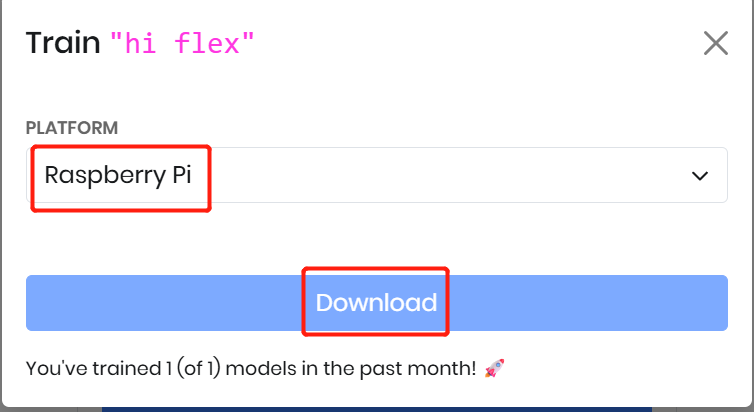

満足のいく結果が得られたら、Train をクリックしてモデルを生成します。次にターゲットプラットフォームを選択します。ここでは Raspberry Pi を選びます。最後に生成された .ppn ファイルをダウンロードします。このファイルは、アプリケーション内でカスタムウェイクワード検出に使用されます。

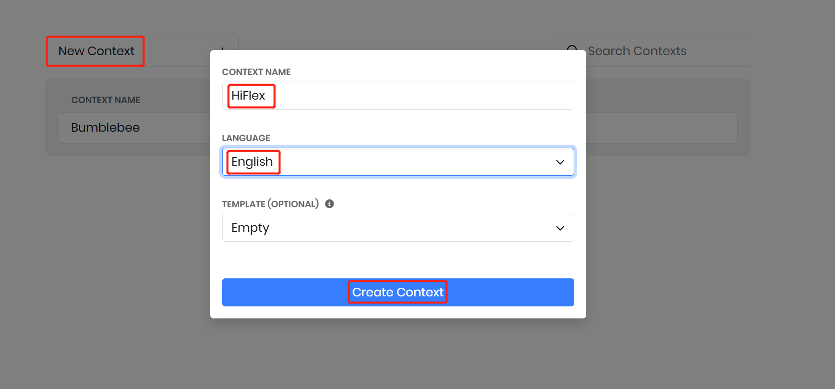

コンテキストは、特定のドメインに対する音声コマンド、インテント、スロットの集合を定義します。ここでは、音声コマンドを使って ReSpeaker Flex を制御するために “Bumblebee” コンテキストを作成します。Picovoice の Rhino Speech-to-Intent コンソールに移動し、“Empty” テンプレートを使用して Bumblebee という名前の新しいコンテキストを作成します。

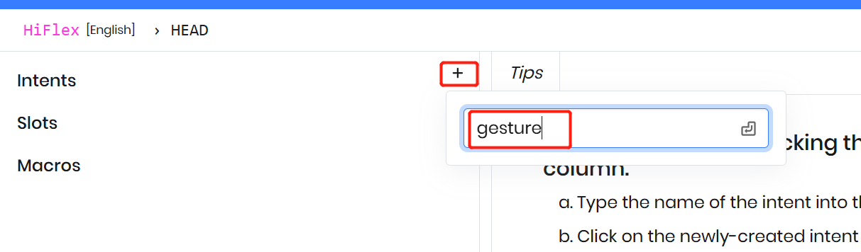

インテントを作成する​
最上位では、コンテキストはドメイン内でのユーザーアクションを表すインテントの集合です。例えば、HiFlex コンテキスト内に「Gesture」というインテントを作成し、ジェスチャー関連の音声コマンドを表すようにします。
pir

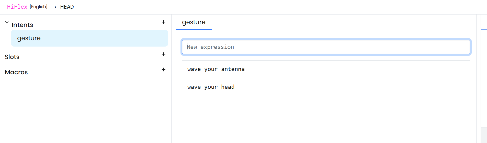

インテントに表現を追加する​
ユーザーは同じインテントを複数の言い方で表現でき、そのそれぞれのバリエーションを「表現(expression)」と呼びます。Gesture インテントに対しては、“wave your head” や “shake your antenna” のような表現を追加します。これらはいずれも同じ一連のアクションに対応します。

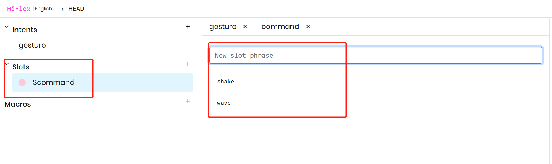

スロットを使って変数を取得する​

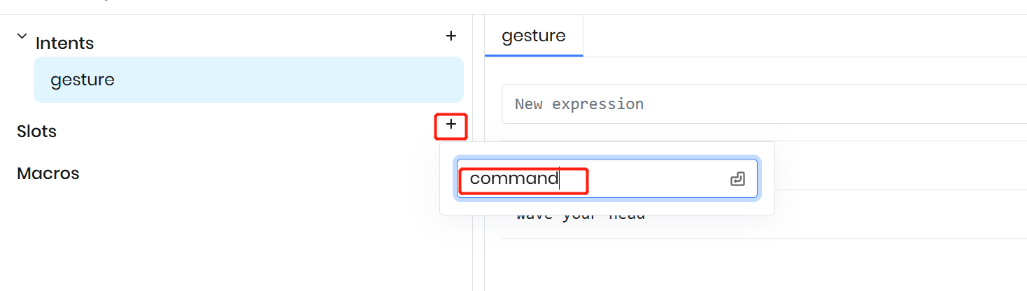

スロットを使用して、ユーザー発話内の可変部分を取得します。この場合、“wave” や “shake” のような単語は、コマンド内の変化する状態を表すため、変数としてモデル化できます。これらのバリエーションを動的に取得するために、Rhino コンテキスト内に “commands” という名前のスロットを作成します。
pir
pir

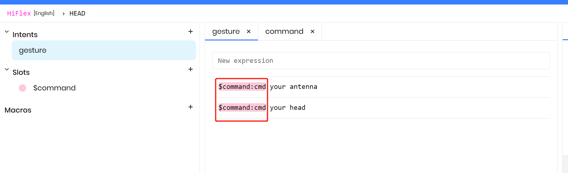

既存の表現を修正して、新しく作成したスロットを含めます。スロットを追加する際は、$ 記号を使ってスロットを示し、その後オートコンプリートのドロップダウンから目的のスロットタイプを選択し、名前を割り当てます。
pir

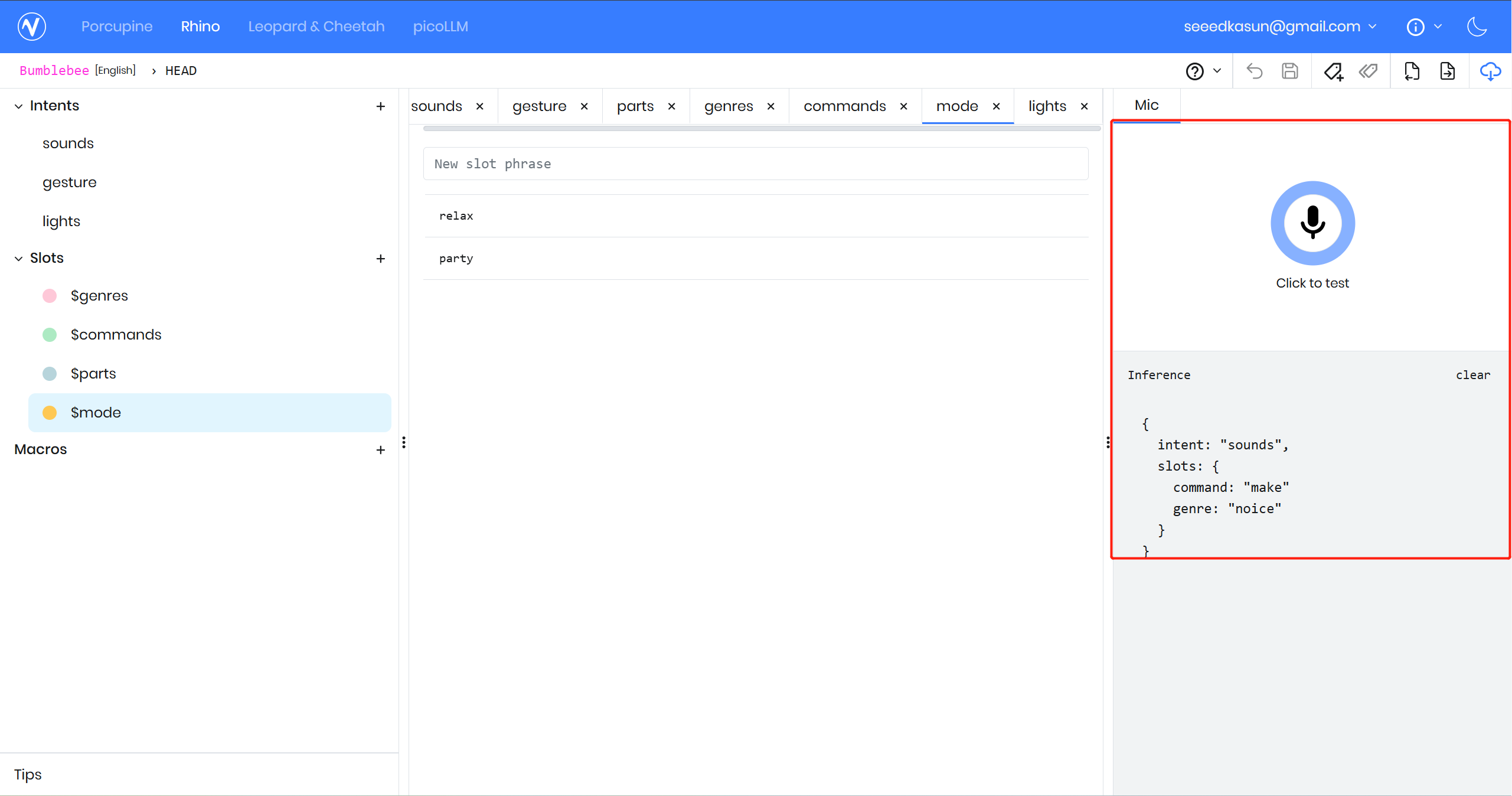

準備ができたら、まずテストボタンをクリックしてテストしてみてください

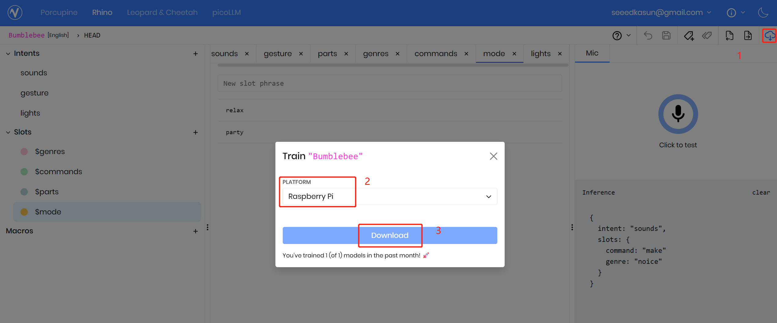

モデルをダウンロードしましょう​
コンテキストの設計が完了したら、右上のダウンロードアイコンをクリックし、ターゲットプラットフォームを選択してから “Download.” をクリックします。Picovoice Console はそのプラットフォーム向けの Rhino モデルを自動的にトレーニングし、通常は約 5〜10 秒で完了します。
pir
