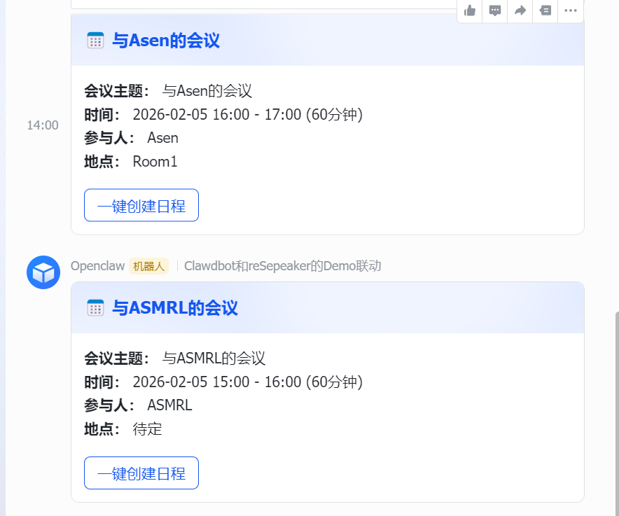

実際の効果スクリーンショット​
実行成功後、Feishu グループは以下のようなインタラクティブカードを受信します:
効果ショーケース
