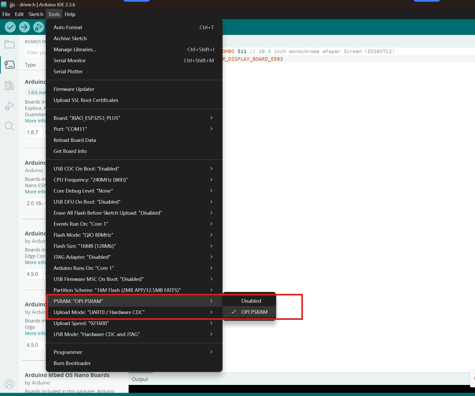

Step 2. Arduino IDE で OPI PSRAM を有効にします。Tools > PSRAM > OPI PSRAM

ステップ 2. Arduino IDE で OPI PSRAM を有効にします:Tools > PSRAM > OPI PSRAM

ステップ 2. Arduino IDE で OPI PSRAM を有効にします:Tools > PSRAM > OPI PSRAM。

E1003 を使用するには、Arduino IDE で OPI PSRAM を有効にする必要があります:Tools > PSRAM > OPI PSRAM。約 321 kB のフレームバッファは PSRAM 上に配置されます。

E1004 を使用するには、Arduino IDE で OPI PSRAM を有効にする必要があります:Tools > PSRAM > OPI PSRAM。約 937 KB のフレームバッファは PSRAM 上に配置されます。

このサンプルを使用するには、Arduino IDE で OPI PSRAM を有効にする必要があります:Tools > PSRAM > OPI PSRAM。約 1.25 MB のフレームバッファは PSRAM 上に配置されます。
