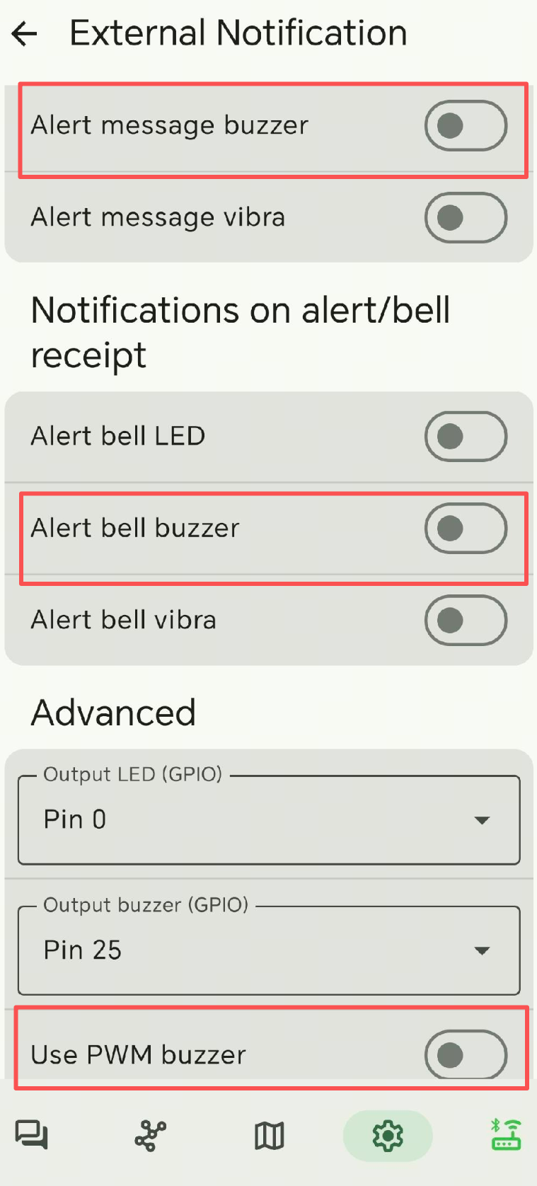

ブザーの設定
ブザーはデフォルトで有効になっています。ブザーを無効にしたい場合は、Alert Message buzzer、Alert bell buzzer、Use PWM buzzer を次のスクリーンショットのように設定してください。
