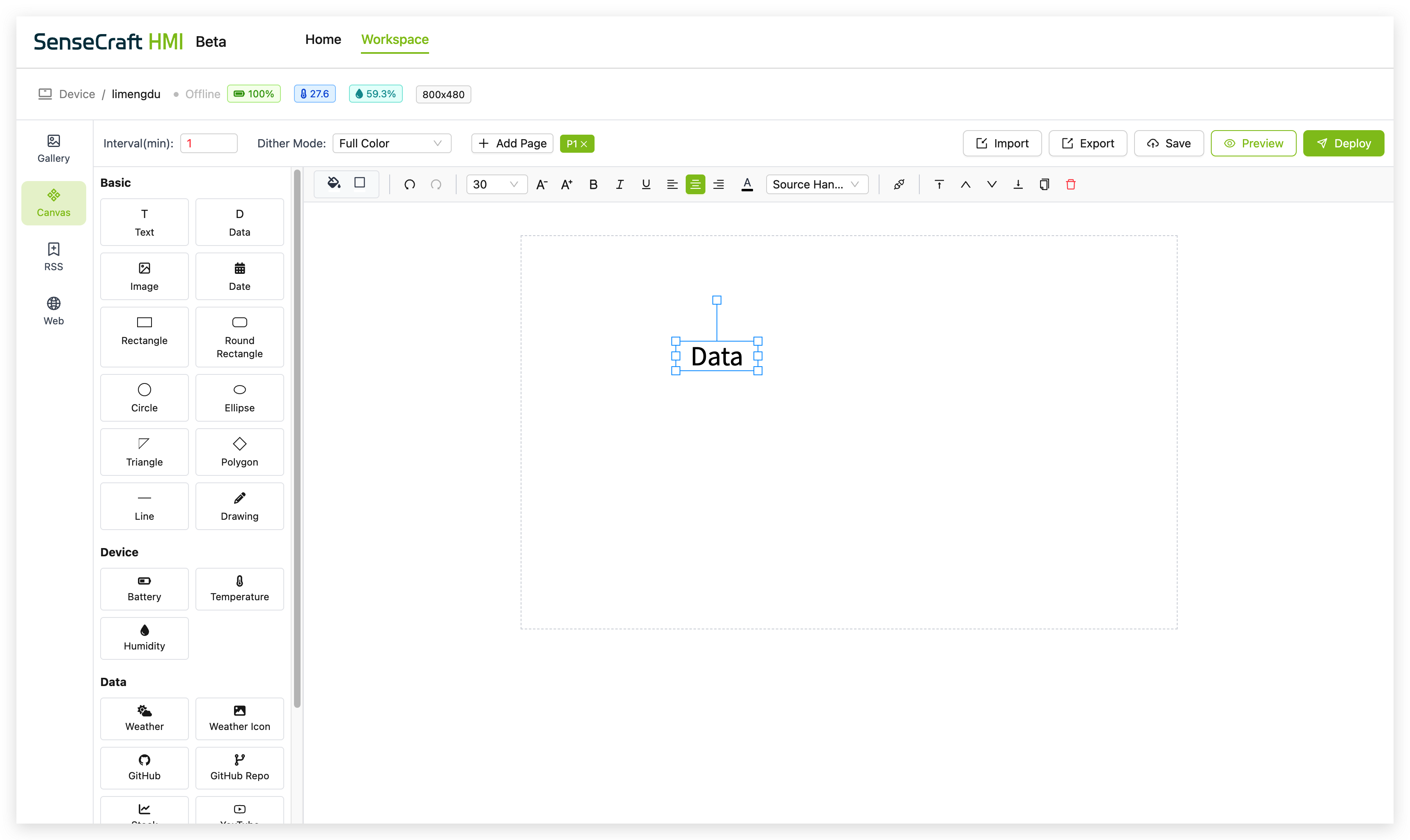

Data
Dataコンポーネントは、外部APIから取得した動的情報をcanvas上に直接表示するための強力なツールです。これにより、天気、株価、またはWeb APIを通じて利用可能なその他の情報などのリアルタイムデータを統合できます。
ステップ1. Basicセクションの「Data」コンポーネントをクリックします。「Data」という単語が入ったプレースホルダーテキストボックスがcanvas上に表示されます。
ステップ2. 「Data」コンポーネントを希望の位置にドラッグします。
ステップ3. コンポーネントが選択された状態で、ツールバーのData Settingsアイコン(チェーンリンクのような形)をクリックして設定パネルを開きます。
ステップ4. Data Settingsパネルで、外部データソースを設定します:
  • Remote Data URL: データを取得したい外部APIの完全なURLを入力します。
  • Data Key: APIのJSONレスポンスから表示したいデータへの正確なパスを指定します。ネストされたオブジェクトにはドット記法(例:current.temp_c)を使用し、配列には数値インデックスを使用します。
  • Precision: 数値データの場合、表示したい小数点以下の桁数を設定します。デフォルトは2です。
  • Test: このボタンをクリックして、URLとData Keyが正しく、データが正常に取得できることを確認します。
  • Request Headers(オプション): APIが認証やその他の目的で特定のヘッダーを必要とする場合、このセクションを展開して追加できます。
ステップ5. プロパティパネルを使用して表示されるデータの外観をカスタマイズすることもできます:
  • フォントサイズとスタイル
  • 配置
  • フォントファミリー
